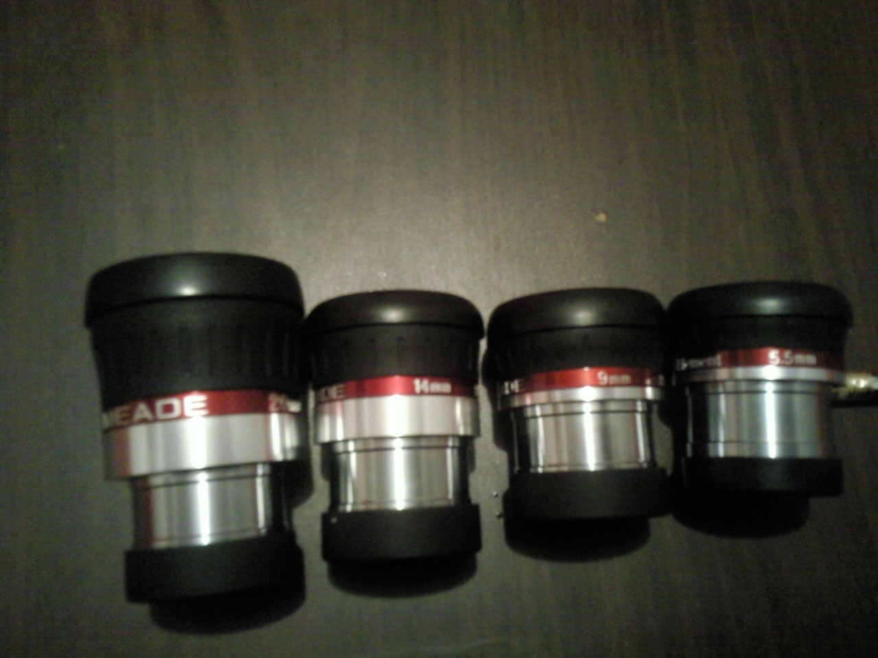

takissz1 Δημοσιεύτηκε Φεβρουάριος 6, 2011 Δημοσιεύτηκε Φεβρουάριος 6, 2011 Εχω αυτή την σειρά plossl MEADE 20mm+ 15mm+9mm+5,5mm στα 200ε.Μεταφορικά δικά σου.Περισσότερες πληροφορίες http://www.telescopeshop.gr/index.asp?categoryId=4&companyId=1&productSeriesId=17 http://wwwtakissz.blogspot.com/
