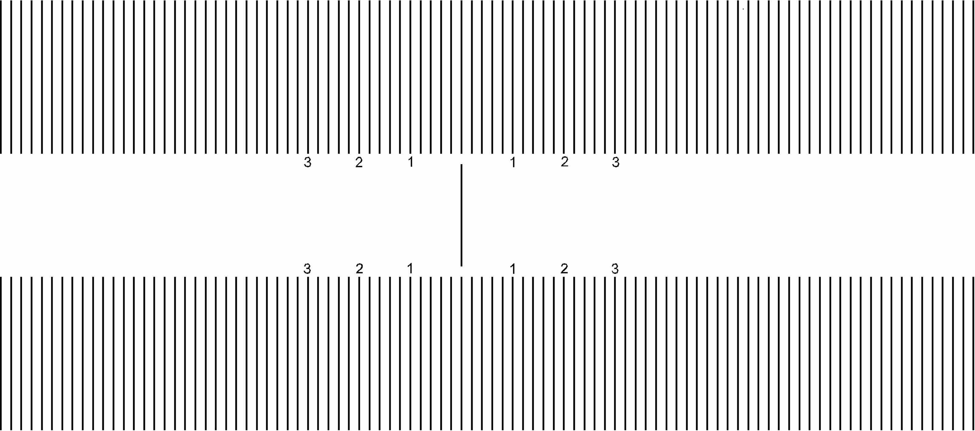

KARAVATZIO Δημοσιεύτηκε Φεβρουάριος 8, 2011 Δημοσιεύτηκε Φεβρουάριος 8, 2011 Ισως σωστα υποθετεις Τυπωσε αυτο που σου εστειλα και προσπαθησε να εστιασεις μετα στο κεντρο. Η κεντρικη γραμμη δηλ. να χωριζει την foto που θα βγαλεις , στη μεση.Προσπαθησε να εισαι καθετα στην Α4 ,και συγκρινε τις γραμμες στα ακρα της φωτο αριστερα -δεξια για διαφορες στην εστιαση και αν αυξανεται το ανοιγμα των γραμμων. Αυτο θα σου πει που ειναι το λαθος και ισως αν προσθεσεις κατι στο σημειο εκεινο να το φερεις στα ισα του.καλη επιτυχια

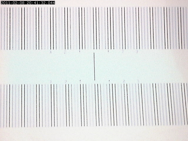

GALEX Δημοσιεύτηκε Φεβρουάριος 9, 2011 Συγγραφέας Δημοσιεύτηκε Φεβρουάριος 9, 2011 Διόρθωσα μία οφθαλμοφανή κλίση που είχε ο αντάπτορας του φακού και στη συνέχεια φωτογράφησα το σχέδιο που μου έστειλε ο Δημήτρης. Το αποτέλεσμα είναι αυτό που ακολουθεί. Δεν βλέπω κάποια σημαντική παραμόρφωση. Πάντως το βράδυ που δοκίμασα στο νυχτερινό ουρανό, μου φάνηκε ότι το πρόβλημα διορθώθηκε. Θα δοκιμάσω και σελήνη που ήταν πιο έντονο το πρόβλημα και βλέπουμε. Σας ευχαριστώ για τη βοήθεια. Γιώργος Αλεξίου
