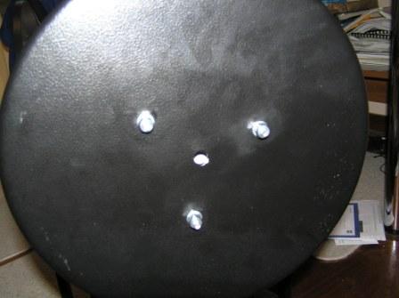

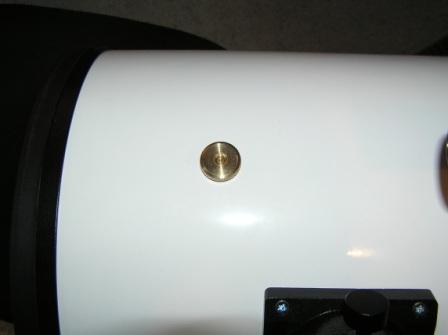

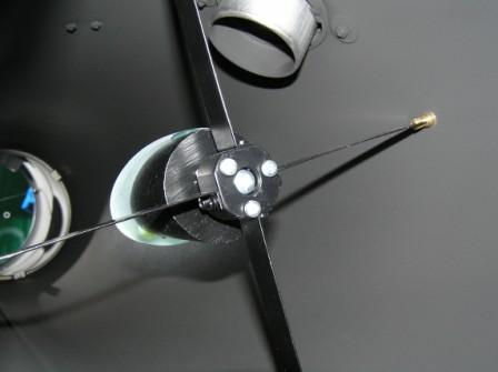

Michalis Δημοσιεύτηκε Αύγουστος 4, 2005 Συγγραφέας Δημοσιεύτηκε Αύγουστος 4, 2005 Παραθέτω τις ακόλουθες φώτο.... Οι χρυσαφένιες ροδέλες που έλεγα ... Οι βίδες (παξιμάδια) πίσω από τον πρωτεύον .... Το spider και οι βίδες του... Δωρεάν ενέργεια για όλους...Φτάνει πια η εξάρτηση από το πετρέλαιο.
Στέφανος Σοφολόγης Δημοσιεύτηκε Αύγουστος 4, 2005 Δημοσιεύτηκε Αύγουστος 4, 2005 Φίλοι Μιχάλη και Νίκο, χθές συναρμολογήσαμε τη βάση (OO dob) ενός φίλου στη Λάρισα. Οι θέσεις των τρυπών για τις βίδες ήταν πολύ ακριβείς. Εκείνο που μας δυσκόλεψε λίγο ήταν ότι οι βόλτες των τρυπών είχαν ακόμη αρκετά γρέζια από την κατασκευή τους και χρειάστηκαν καθάρισμα. (Με τα γρέζια οι βίδες μπορεί να προχωρήσουν στραβά ή να σφηνώσουν). Τελικά συναρμολογήθηκε μιά άψογη βάση. Οι τίτλοι στις φωτό μήπως είναι ανάποδα; Τα τρία παξιμάδια πίσω από το μεγάλο κάτοπτρο (πρωτεύον) χρησιμοποιούνται για να κεντραριστεί η ανάκλαση του ανοίγματος του τηλεσκοπίου εντός της ανάκλασης της περιφέρειας του πρωτεύοντος. Η κεντρική βίδα του δευτερεύοντος χρησιμοποιείται για να περιστραφεί ή να μετακινηθεί το δευτερεύον ώστε να κοιτάζει κάθετα προς τον εστιαστή, κεντραρισμένο από κάτω του. Οι τρεις άλλες βίδες του δευτερεύοντος χρησιμοποιούνται για να κεντραριστεί η ανάκλαση του πρωτεύοντος εντός της περιφέρειας του δευτερεύοντος. Οι χρυσαφί βίδες του "spider" πάνω στον οπτικό σωλήνα μπορούν να μεταβάλλουν το offset αν χρειάζεται. Σταματώ εδώ γιατί η ευθυγράμμιση δε μαθαίνεται έτσι. Ευχαρίστως θα έδειχνα τη διαδικασία στον Πάρνωνα αλλά αφού δεν θα έρθετε τώρα, μπορεί να γίνει σε επόμενη φορά. Πάντως ένα καλό, αναλυτικό άρθρο με σχήματα από το internet ή κάποιο βιβλίο μπορεί να βοηθήσει εξίσου ή μάλλον περισσότερο. Ζητώ προκαταβολικά συγνώμη γιατί λόγω Πάρνωνα και διακοπών σε νησί κατόπιν, μπορεί να μην απαντήσω σε πιθανές επόμενες απορίες έγκαιρα. Πάντως μόλις επιτευχθεί η ακριβής ευθυγράμμιση ...κρατήστε την αναπνοή σας για τις εικόνες που θα ακολουθήσουν! Η αγορές σας είναι εξαιρετικές και οι αρετές των τηλεσκοπίων θα ξεδιπλώνονται για πολύ καιρό! (Το δικό μου συνεχίζει να με ξαφνιάζει ευχάριστα, όπως πολύ πρόσφατα μετά την απόκτηση του ΦΟ-ΒΕ-ΡΟΥ Televue Powermate 2.5X). Φιλικά, Στέφανος ΥΓ. 1)Ασφαλώς στα μείον για την Orion Optics ή ακατανόητη έλλειψη οδηγιών. Στα συν η πολύ καλή συσκευασία.2) Η τιμή PV wavefront =0.163 γράφεται αλλιώς 1/0,163=6,13 δηλ. ακρίβεια μετώπου κύματος λ/6.13 Ένα εξαιρετικό κάτοπτρο, ελαφρώς καλύτερο από τις προδιαγραφές (λ/6). "Πως να σωπάσω μέσα μου την ομορφιά του κόσμου; ..." Κώστας Κινδύνης "Με το λύχνο του άστρου στους ουρανούς εβγήκα, στο αγιάζι των λειμώνων, στη μόνη ακτή του κόσμου..." Οδυσσέας Ελύτης www.a-polaris.org

Michalis Δημοσιεύτηκε Αύγουστος 6, 2005 Συγγραφέας Δημοσιεύτηκε Αύγουστος 6, 2005 Λοιπόν νέα από το μέτωπο... Κατάφερα σήμερα το πρωί να το ευθυγραμμίσω με αρκετή ακρίβεια πιστεύω... Δυσκολεύτηκα πολύ στην ρύθμιση του δευτερεύοντος ... όπου και για να τον ευθυγραμμίσω με τον εστιαστή χρειάστηκε να βάλω 'χέρι' ... Συγκεκριμένα αφού ξελάσκαρα λίγο τις τρεις μικρές βίδες, ξελάσκαρα στην συνέχεια την κεντρική... λίγο βέβαια μην ξεκολήσει ο δευτερεύον και πέσει ... Μετά προσεκτικά τον έπιασα με το χέρι μου(με προσοχή να μην ακουμπίσω το κάτοπτρο), και με αργές κινήσεις προσπάθησα να φέρω το κεντικό σημείο του πρωτεύοντος στο σταυρόνημα του cheshire... Στην συνέχεια ξανά-έσφιξα την κεντρική βίδα προσέχωντας να μην φύγει το σημαδάκι παρα πολύ από το κέντρο. Το επόμενο βήμα ήταν να παίξω λίγο με τις μικρές βίδες και προσπάθησα να επαναφέρω το σημαδάκι του πρωτεύοντος στο κέντρο του σταυρονήματος πάλι... Πετυχαίνοντας αυτό , το τελευταίο βήμα ήταν να παίξω με τις βίδες του πρωτεύοντος καθέπτρη με αποτέλεσμα τις εικόνες που βλέπουμε στο internet όταν το τηλεσκόπιο είναι ευθυγραμμισμένο ... Πιστευετε ότι η παραπάνω διαδικασία είναι σωστή ??? Εκανα κάτι λάθος ?? Μια παρατήρηση ... Δεν κατάφερα να να δώ πώς πειράζεις το offset του δευτερεύοντος, αν και πείραξα τις 4 χρυσαφένιες βίδες του spider... Επιπλέον η παραπάνω διαδικάσια ευθυγράμμισης που ακολούθησα, πρέπει να πώ ότι έγινε με τον εσταστή τέρμα πάνω (σε αντίθεση με αυτά που διάβαζα που θέλανε τον εστιαστή τέρμα κάτω και το cheshire όλο μέσα), και το cheshire όσο πιο μακρύ γίνεται , γιατί διαφορετικά δεν μπορούσα να δώ όλη την αντανάκλαση του δευτερεύοντος... (το πρόβλημα που είχα την πρώτη μέρα ...) Θα ήθελα να ακούσω τις απόψεις σας για τα παραπάνω ... αυτά ... πάω να ρίξω καμιά βουτιά να δροσιστώ ... Φιλικά Μιχάλης Δωρεάν ενέργεια για όλους...Φτάνει πια η εξάρτηση από το πετρέλαιο.
