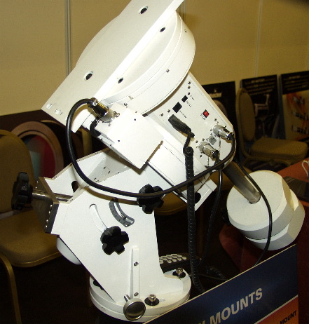

Αν διαθετεις χρημα περιμενε την Eq8 η οποια θα βγει πιστευω μετα το καλοκαιρι.Ενα απο τα καλα αυτης της στηριξης θα ειναι το ετοιμο και πατημενο πλεον Eqmod το οποιο θα ειναι full συμβατο.
Την υπολογιζω γυρω στα 4000+ και πιστευω θα αξιζει τα χρηματα της οποτε κανε υπομονη και μαζεψε χρημα μιας και θα μπορεις να βαλεις οτι θες επανω αφου θα αντεχει 45 κιλα εξοπλισμο.
+1 αν και είναι πολλά τα λεφτά(Αρη!!!!) :lol: :lol:

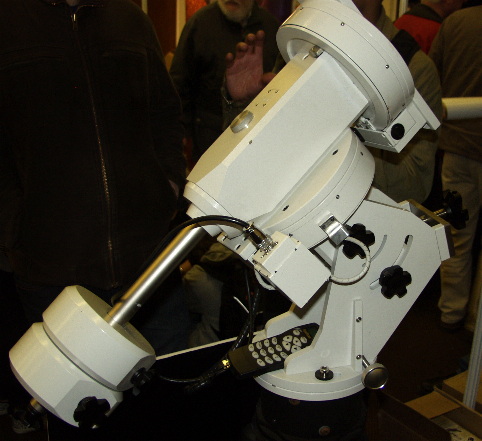

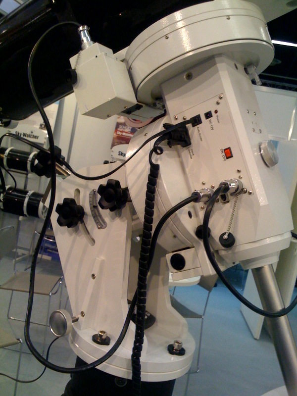

Και μερικές φωτο έτσι για να πάρεις μια γεύση περί τίνος πρόκειται.Αν δεν γνωρίζεις ήδη για ποια μιλάμε.
Για κινέζικη βάση δεν θα έδινα 4000....
Δεν είναι μοναδικός παράγοντας το πόσα κιλά σηκώνει μια βάση και τελικά αν υπάρχει ανάγκη για αυτά τα κιλά.
