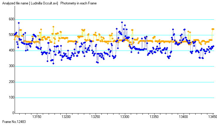

Το έπιασαν οι Κερκυραίοι :D
Βασίλη, να συνεννοηθούμε για την ανάλυση του βίντεο με το Limovie.
Εμείς προσπαθήσαμε, αλλά το χάσαμε μέσα από τα χέρια μας. Ενώ όλα δούλευαν κανονικά και είχαμε στο monitor και το αστέρι και τον αστεροειδή, και μάλιστα πεντακάθαρα, για κάποιο ανεξήγητο λόγο δεν εγγράφηκε το βίντεο στο σκληρό δίσκο του laptop. Οπτικά δεν παρατηρήσαμε κάτι αξιόλογο πάντως.
Ελπίζω στη Davida να έχουμε θετικό αποτέλεσμα.
Βαγγέλης
Πλάτων
Τόλη απο Κέρκυρα το καταγράψαμε!! :mrgreen: Τωρα δεν ξέρω αν θα είναι Θετική ή Αρνητική η απόκρυψη... το Limovie θα μας πει!!
Βαγγέλη σίγουρα θα χρειαστώ βοήθεια, αλλά προς το παρον για να το δουλεψω χρειαζομαι ένα εργαλείο για να κάνω το DVD -> .avi γιατι το LiMovie δεν δέχεται αρχεία .vob

Η Ludmilla μαλλον αρνητική πρέπει να είναι απο Κέρκυρα, αλλά θέλω να ελέγξω λίγο καλύτερα το βίντεο μήπως κι έχει τίποτε ενδιαφέρον...
Βασίλης Μεταλληνός
OO 16 1600 f4
ΟΟ 12.5 1525 f4.8 NEQ6
TOA130 1000 f7.7 ΕΜ200
ED80 600 f7.5, Vixen9x63
2009年7月22號日食 - 2017 Aug 21
www.metallinos.net
Λοιπόν το πιο χαμηλό τμήμα της Ludmilla το έχω στα 13200 (frame), όπου το γράφημα πεφτει λίγο κάτω απο τα 400. Συγκεκριμένα στις 18h 26min 10.071sec. αλλά δεν νομίζω ότι έχω απόκρυψη, μάλλον είναι η στιγμή που τα δύο αντικείμενα έχουν ερθει πιο κοντα το ένα στο άλλο με αποτέλεσμα να πέσει το συνολικό φως.
Στο Ludmilla Occul_b.rar έχω ανεβάσει όλα το .csv του Limovie για την Ludmilla, απο το 11000 εως το 14900. (18h 24min 41.991sec έως 18h 27min 21sec).
Βαγγέλη αν μπορείς ρίξε μια ματιά...
Βασίλης Μεταλληνός
OO 16 1600 f4
www.metallinos.net
Βασίλη μελέτησα λίγο το .csv και νομίζω ότι η καταγραφή δεν είναι επαρκώς "καθαρή" ώστε να βγούν οριστικά συμπεράσματα για το εάν έγινε ή δεν έγινε απόκρυψη (θετική ή αρνητική αναφορά). Ο στόχος ήταν μάλλον αμυδρός και η πτώση λαμπρότητας μικρή. Χρειαζόταν απαιτητική μεθολογία και οπωσδήποτε καλό seeing για αξιόπιστη καταγραφή, ήταν από τα δύσκολα φαινόμενα.
Εγώ θα δήλωνα την παρατήρηση ως "Αβέβαιη" (Uncertain).
Βαγγέλης
