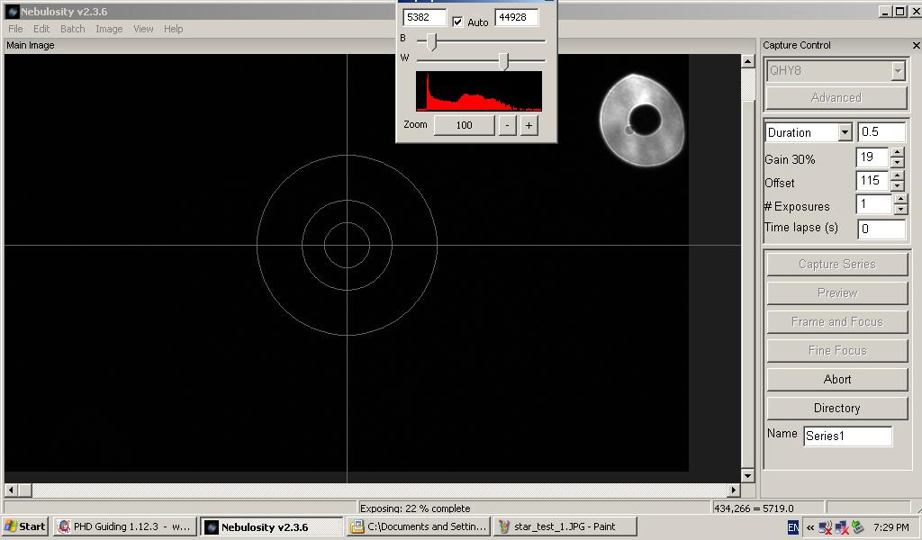

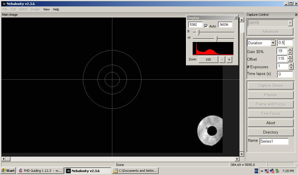

themis_kart Δημοσιεύτηκε Μάρτιος 11, 2011 Μοιραστείτε Δημοσιεύτηκε Μάρτιος 11, 2011 Θα ήθελα λίγο την γνώμη σας μιας σχετικά με κάποιο πρόβλημα στην άκρη του πεδίου μου, και κυρίως σε κάποιες μεριές της εικόνας.Παραθέτω 2 φωτογραφίες οι οποίες δείχνουν ένα αστέρι ανεστίαστο στην άκρη του πεδίου. Αυτό πουδεν καταλαβαίνω είναι για πιο λόγο φαίνεται μισώ και όχι ολόκληρο? Έχω κάνει collimation αλλά και πάλι η ίδια εικόνα. Να πω επίσης ότι και στις απέναντι μεριές το ίδιο κάνει. Το πρόβλημα φαίνετε έντονα σε αυτή την φωτογραφίαhttp://cosmobit.com/astrothemis/astrophoto/M42_RGB_themis_kart_final2.jpg Να πω ότι το τηλεσκόπιο είναι το 190mm Mak-Newtonian. το λέω επειδή μπροστά έχει την διορθωτική πλάκα για να μην χρησιμοποιείς flatener. Σας ευχαριστώ εκ τον προτέρων για την βοήθεια. Gazing at the universe through the ΄Eyes΄ of an astrophotographer...!!! http://www.astrothemis.gr Greek Astrophotography Discord Chat! https://discord.gg/2DUPacrNfM Σύνδεσμος για σχόλιο Κοινή χρήση σε άλλους ιστότοπους More sharing options...
kookoo_gr Δημοσιεύτηκε Μάρτιος 11, 2011 Μοιραστείτε Δημοσιεύτηκε Μάρτιος 11, 2011 στο stargazerslounge εχουν ανεφερει κανα-δυο παρομοιο προβλημα με σενα με διοπτρικο, κοιταξε και εκει στο τομεα της φωτογραφισης. η πιο πιθανη λυση που εχουν δωσει ειναι η καμερα δεν ειναι ακριβως στο οπτικο αξονα του τηλεσκοπιου και γι'αυτο εχεις αυτο το προβλημα Φιλικά Κώστας http://www.astrobin.com/users/kookoo_gr/ Σύνδεσμος για σχόλιο Κοινή χρήση σε άλλους ιστότοπους More sharing options...
kookoo_gr Δημοσιεύτηκε Μάρτιος 11, 2011 Μοιραστείτε Δημοσιεύτηκε Μάρτιος 11, 2011 βρηκα και τι λινκ http://stargazerslounge.com/imaging-discussion/131105-still-getting-some-rotation-what-could.html . επισης κανε ενα ελεγχο της ευθυγραμμισης με το CCD inspector Φιλικά Κώστας http://www.astrobin.com/users/kookoo_gr/ Σύνδεσμος για σχόλιο Κοινή χρήση σε άλλους ιστότοπους More sharing options...
Andreas72 Δημοσιεύτηκε Μάρτιος 11, 2011 Μοιραστείτε Δημοσιεύτηκε Μάρτιος 11, 2011 Πολύ πιθανή η θεωρία σου Κώστα.Κάτι τέτοιο πιστεύω ότι είναι κι εγώ.Πιθανόν πάντως Θέμη το όλο πρόβλημα να στο έχει δημιουργήσει και η αλλαγή που έκανες στον εστιαστή(αν θυμάμαι καλά).Τα υπόλοιπα το βράδυ από κοντά.Την άκρη σίγουρα θα την βρεις.... http://www.astropixel.gr Σύνδεσμος για σχόλιο Κοινή χρήση σε άλλους ιστότοπους More sharing options...
eliasg2004 Δημοσιεύτηκε Μάρτιος 11, 2011 Μοιραστείτε Δημοσιεύτηκε Μάρτιος 11, 2011 Θέμη στις άλλες δύο γωνίες παρατηρείς το ίδιο πράγμα; Αν όχι τότε μάλλον σίγουρα είναι θέμα κλίσης της καμερας ή του εστιαστή όπως λέει και ο Κώστας. Όσο κινείσαι προς το κέντρο το είδωλο "γεμίζει"; Σύνδεσμος για σχόλιο Κοινή χρήση σε άλλους ιστότοπους More sharing options...
themis_kart Δημοσιεύτηκε Μάρτιος 11, 2011 Συγγραφέας Μοιραστείτε Δημοσιεύτηκε Μάρτιος 11, 2011 Σας ευχαριστώ πολύ όλους σας. Μάλλον από ότι έβγαλα συμπέρασμα και από τις απόψεις σας, επειδήέχω αλλάξει εστιαστή στο τηλεσκόπιο δεν πρέπει να έχει κεντραριστει στο δευτερευων γιατι βλέπω σε κάποιες φωτο που εχουν αλλάξει εστιαστη ότι είναι τερμα δεξια ενω το ειχα τερμα αριστερα την πλακα του εστιαστη.Σε λίγο φεύγω για βουνό για φωτογράφηση οπότε θα δούμε αν θα λυθεί το μυστήριο Gazing at the universe through the ΄Eyes΄ of an astrophotographer...!!! http://www.astrothemis.gr Greek Astrophotography Discord Chat! https://discord.gg/2DUPacrNfM Σύνδεσμος για σχόλιο Κοινή χρήση σε άλλους ιστότοπους More sharing options...
