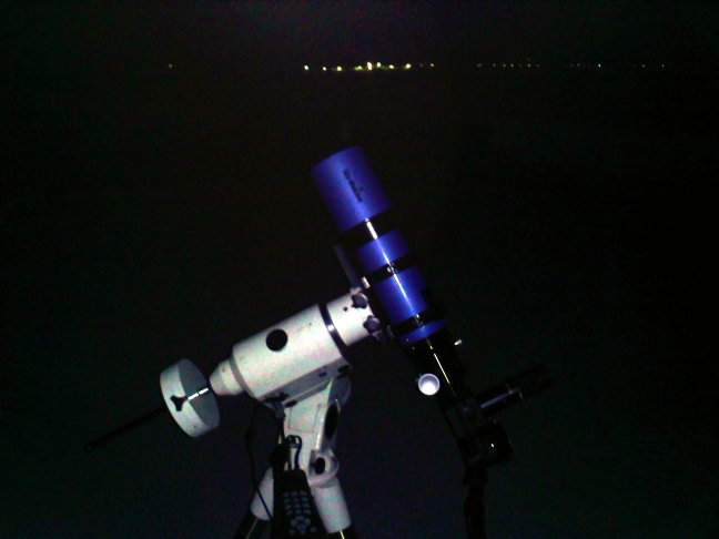

giorgosgr Δημοσιεύτηκε Μάρτιος 13, 2011 Δημοσιεύτηκε Μάρτιος 13, 2011 Επιτέλους βρήκα το setup που μου κάνει τη ζωή εύκολη! Εύχρηστο γρήγορο και απλό! Έχουμε και λέμε:Βάση EQ6 synscan GOTO, skywatcer 102/500 acrhomatic refractor, vixen flip mirror, Olympus E-410 dslr με ασυρματο τηλεχειριστήριο.Το παραπάνω setup μου επιτρέπει να βγάζω φωτογραφίες γρήγορα και εύκολα! Με το flip mirror και έναν erfle 32mm βεβαιώνομαι πως ο στόχος είναι στο πεδίο (το GOTO είναι ακριβές άν κάνω προσεχτική ευθυγράμμιση), βγάζω όσες εκθέσεις θέλω, κατεβάζω το flip mirror τραβάω ένα σκοτεινό κάδρο (dark frame) και είμαι οκ! Η φωτό του setup είναι από χτες στην ταράτσα του σπιτιού στην Εύβοια. Θα επακολουθήσουν και οι πρώτες φωτό που έβγαλα καθώς τις επεξεργάζομαι ακόμα! (Σημ. η φωτό είναι από το κινητό μου τηλέφωνο και γι αυτό όχι και τόσο καθαρή) Το Μ3 4 εκθέσεις του ενός λεπτoύ+1 σκοτεινό κάδρο, ISO1600, DSS και Olympus studio. ΥΓ Σχόλια και κριτική ευπρόσδεκτα! Είναι η πρώτη αστροφωτογραφία βαθέως ουρανού που έβγαλα με αυτό το setup! Στην βιασύνη και την έξαψη να δοκιμάσω δεν κέντραρα σωστά το Μ3 δεν πειράζει εκεί είναι θα το ξαναβγάλω! Ο αμυδρός γαλαξίας (13 μέγεθος) NGC5958 στο Βόρειο Στέφανο. Μία λήψη 1 λεπτό σε ISO1600 με τη Σελήνη πάνω από τον ορίζοντα. Δεν περίμενα ότι θα τον καταγράψω! Κροπ του αρχικού κάδρου. Facebook Giorgos'' videoastronomy page https://www.facebook.com/videoastronomy/
