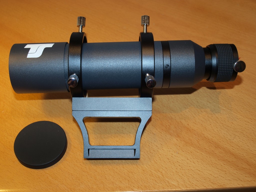

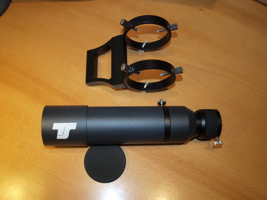

DimitrisV Δημοσιεύτηκε Μάρτιος 18, 2011 Δημοσιεύτηκε Μάρτιος 18, 2011 Πωλείται Finder της Telescope Service. TS Optics 50 mm viewfinder & compact telescope with straight 1.25" helical focuser. Technical details:-- Achromatic objective-- Focal length: 205mm-- OTA diameter: 55mm-- Mechanical length: 250mm-- 1.25" helical focuser-- Weight incl. bracket: 320 g Ο ερευνητής δεν διαθέτει προσοφθάλμιο, είναι κατάλληλος για χρήση με οδηγητική κάμερα. Διαθέτει βάση με δακτυλίδια και στήριγμα βάσης. Το στήριγμα της βάσης διαθέτει 3 τρύπες για τη στερέωσή του σε plate, τις δύο από αυτές τις έχω διευρύνει σε μηχανουργείο ώστε να περνάνε βίδες 6mm. Σε άριστη κατάσταση, χωρίς σημάδια ή γρατσουνιές, αγορασμένο πριν από δύο μήνες από Aktis στη Θεσσαλονίκη. Έχει χρησιμοποιηθεί 4 φορές για οδήγηση (με LVI). Τιμή 60 Ευρώ. Περισσότερες πληροφορίες: http://www.teleskop-express.de/shop/product_info.php/language/en/info/p4064_TS-50mm-Sucher-geradsichtig---mit-Halter---1-25--Helical-Auszug.html ΔημήτρηςΕπικοινωνία με π.μ. ή e-mail: dvalianos@hotmail.com “The Truth Is Out There” "Stardust" Observatory - Chalkidiki

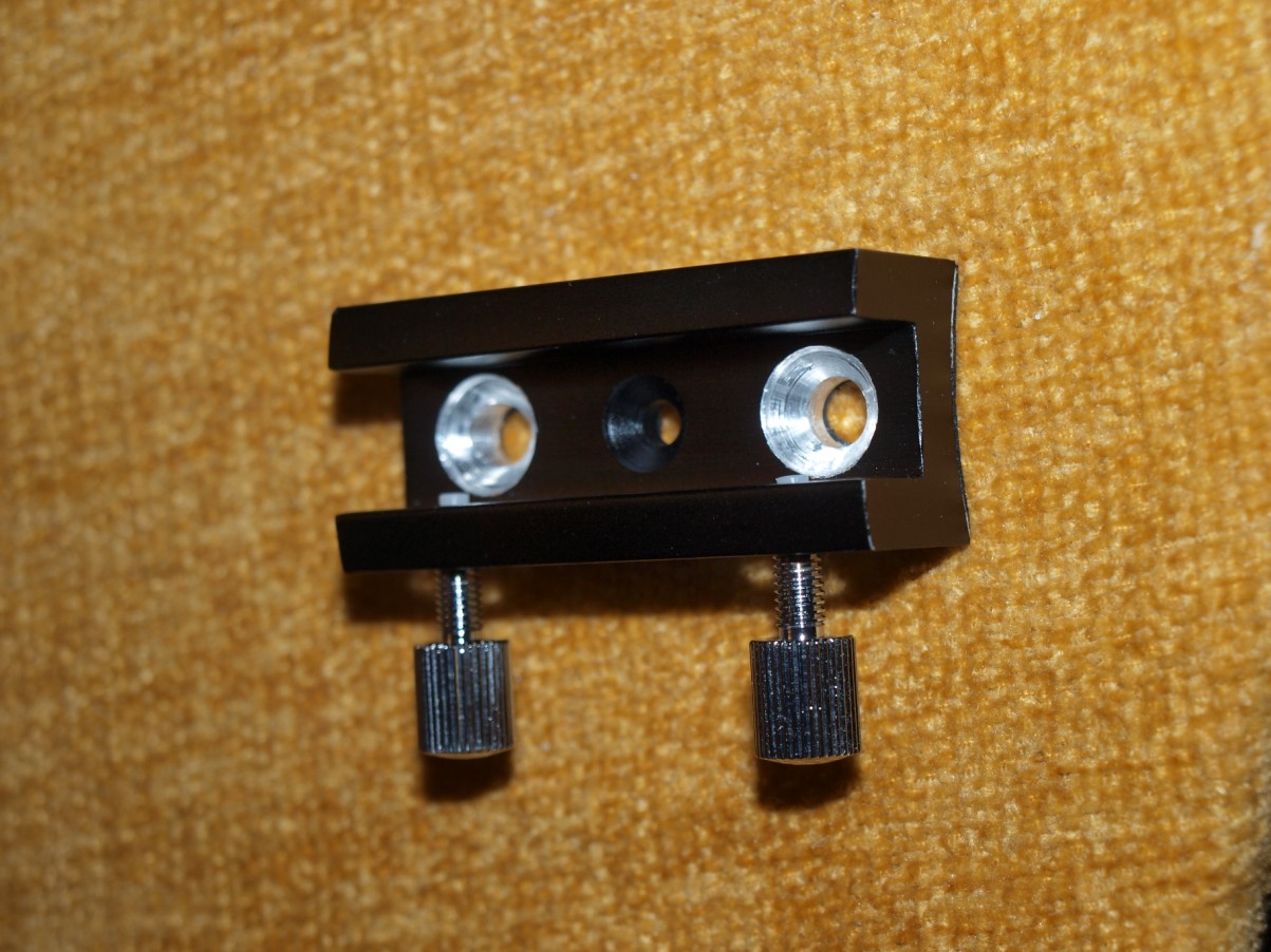

DimitrisV Δημοσιεύτηκε Μάρτιος 20, 2011 Συγγραφέας Δημοσιεύτηκε Μάρτιος 20, 2011 Μιχάλη επισυνάπτω παραπάνω τη φωτογραφία της βάσης (την είχα τοποθετημένη στο τηλεσκόπιο).Δεν έχω δοκιμάσει να αν εστιάζει με διαγώνιο, παρόλα αυτά νομίζω πως εστιάζει γιατί η Telescope Service προσφέρει τον ίδιο ερευνητή και με διαγώνιο και προσοφθάλμιο με σταυρόνημα. Δες το παρακάτω link: http://www.teleskop-express.de/shop/product_info.php/info/p1399_TS-8x50-90--RA-finderscope---with-1-25--crosshair-eyepiece.html Φιλικά Δημήτρης “The Truth Is Out There” "Stardust" Observatory - Chalkidiki

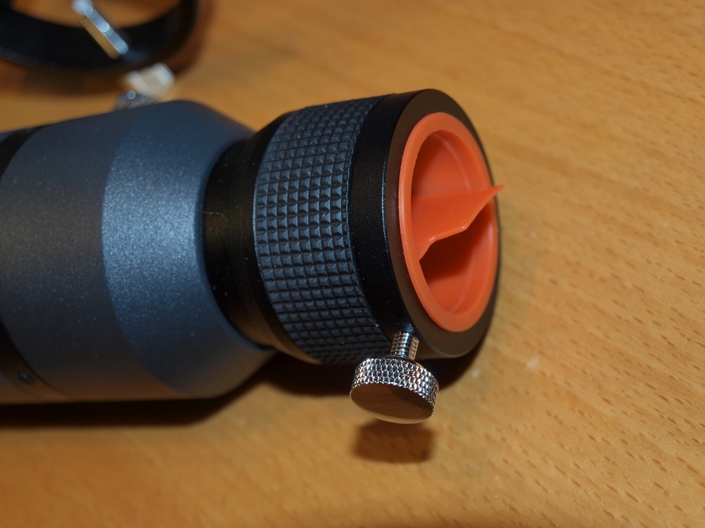

DimitrisV Δημοσιεύτηκε Μάρτιος 21, 2011 Συγγραφέας Δημοσιεύτηκε Μάρτιος 21, 2011 Θα ήθελα να σας πληροφορήσω ότι το πίσω μέρος το ερευνητή μαζί με τον κοχλιωτό εστιαστή, εκεί που φαίνεται η βίδα πάνω στο σώμα του finder, ξεβιδώνει ώστε ο εστιαστής να μπορεί να μετατοπιστεί προς τα πίσω περίπου 10mm αν θυμάμαι καλά. Η βίδα χρησιμοποιήται για να στερεώσει το σύστημα στη νέα του θέση. Φυσικά μπορεί κανείς να αφαιρέσει τελείως τον εστιαστή. Δημήτρης “The Truth Is Out There” "Stardust" Observatory - Chalkidiki
