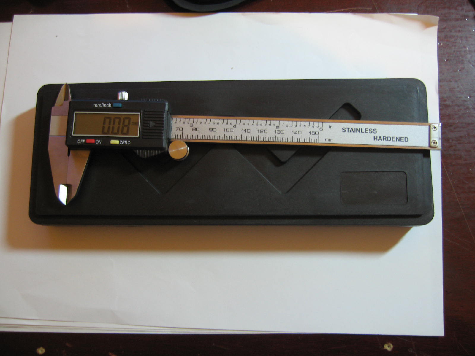

Οταν ανοιξουμε την καμερα και φθασουμε στις 3 βιδες Torx T6 που συγκρατηται ο μηχανισμος του αισθητηρα πανω σε 3 ελατηρια μια για καθε βιδα τοτε κανουμε μετρησεις ποσο απεχει η πλατφορμα μηχανισμου, που βρισκεται επανω ο αισθητηρας, απο καποιο συγκεκριμενο μικρο σιδερακι διπλα ακριβως σε καθε βιδα Torx T6 Οι μετρησεις γινονται με τον ηλεκτρονικο ΒΕΡΝΙΕΡΟ μετροντας με το πισω μερος του βερνιερου πανω στο σιδερακι το υψος εως κατω στην πλατφορμα του μηχανισμου του αισθητηρα (μετραμε πανω απο 10 φορες για να βεβαιωθουμε οτι ειναι σωστες οι μετρησεις μας) .Αυτα θα γινονται για καθε βιδα ξεχωριστα.Φυσικα τα αποτελεσματα τα γραφουμε σε ενα χαρτι για καθε βιδα.
Οι δικες μου μετρησεις ηταν για πανω αριστερα 1,98mm
για κατω αριστερα 1,98mm
και για πανω δεξια 0,9mm

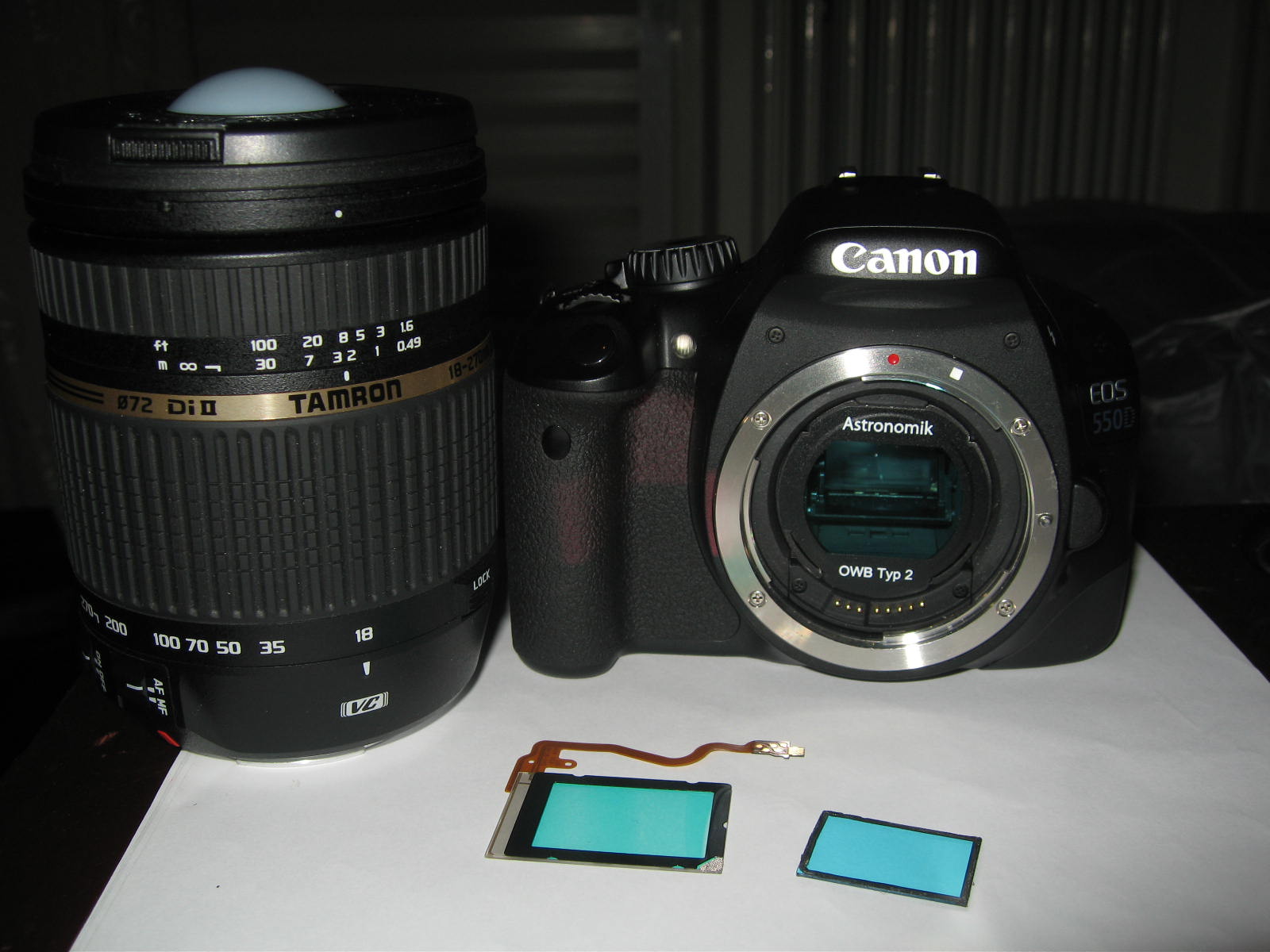

Αποφασισα λοιπον να <<πεταξω>> τα 2 φιλτρα που ηταν μπροστα απο τον αισθητηρα
Πριν 3 μερες τελειωσα την μετατροπη της DSLR CANON 550D βγαζωντας και τα 2 φιλτρα απο τον αισθητηρα. Αν και ηταν η πρωτη μου φορα ολα πηγαν τελεια και γρηγορα.

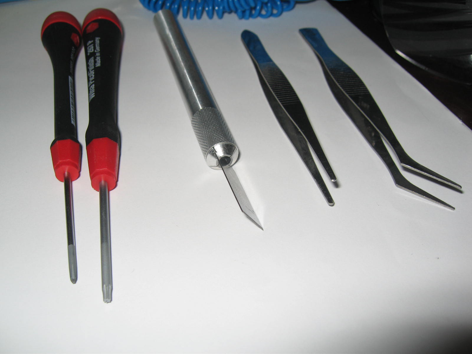

ΕΡΓΑΛΕΙΑ

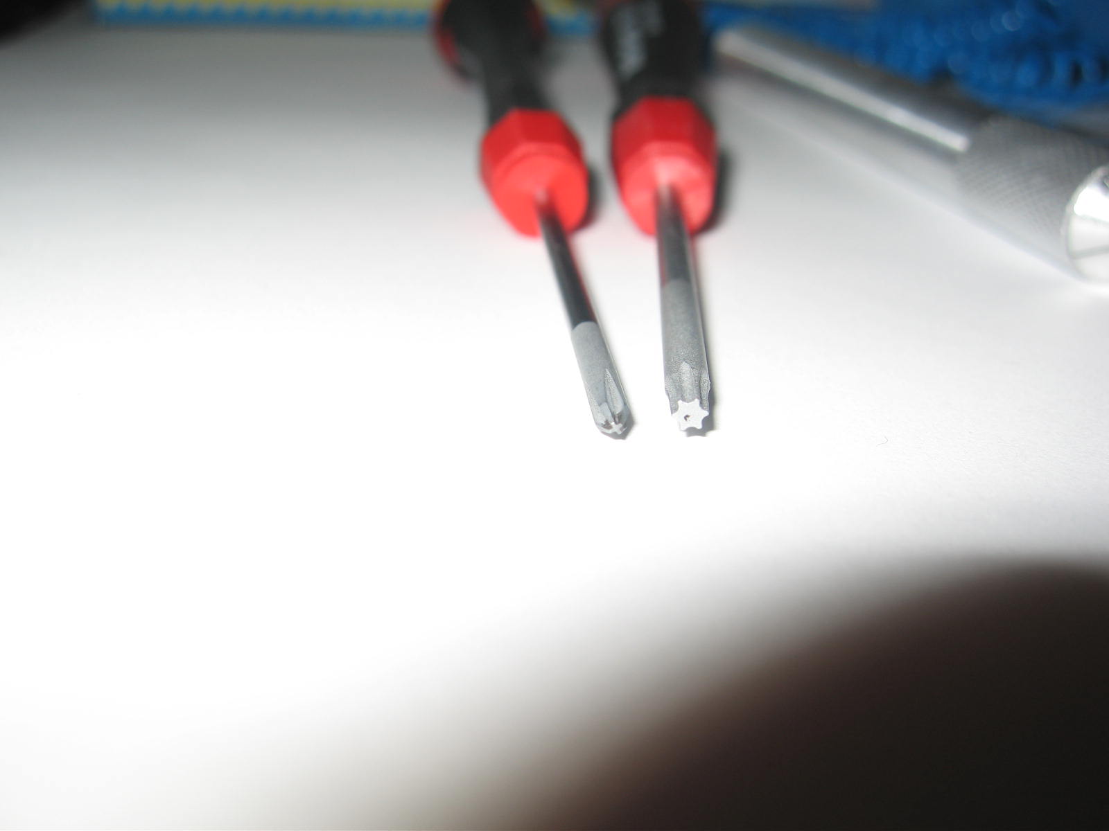

1) Οταν παμε στην αρχη να ξεσφιξουμε τις βιδες, το κατσαβιδι να προσεχουμε να ειναι παντα καθετο στο κεφαλι της βιδας και οχι αποτομα ΣΙΓΑ-ΣΙΓΑ το ξεβιδωμα για να μη χαλασετε τον σταυρο του κεφαλιου της βιδας.(παρτε καλα κατσαβιδια μαγνητικα , ετσι και αλλιως 3 θα χρειαστητε) .Ενα crosshead (Philips) #00 με σταυρο μπροστα ενα small Flat (~2mm) σαν αυτα που εχουν οι ρολογαδες και ενα Torx T6 αυτο που μοιαζει με αστερι [/b]

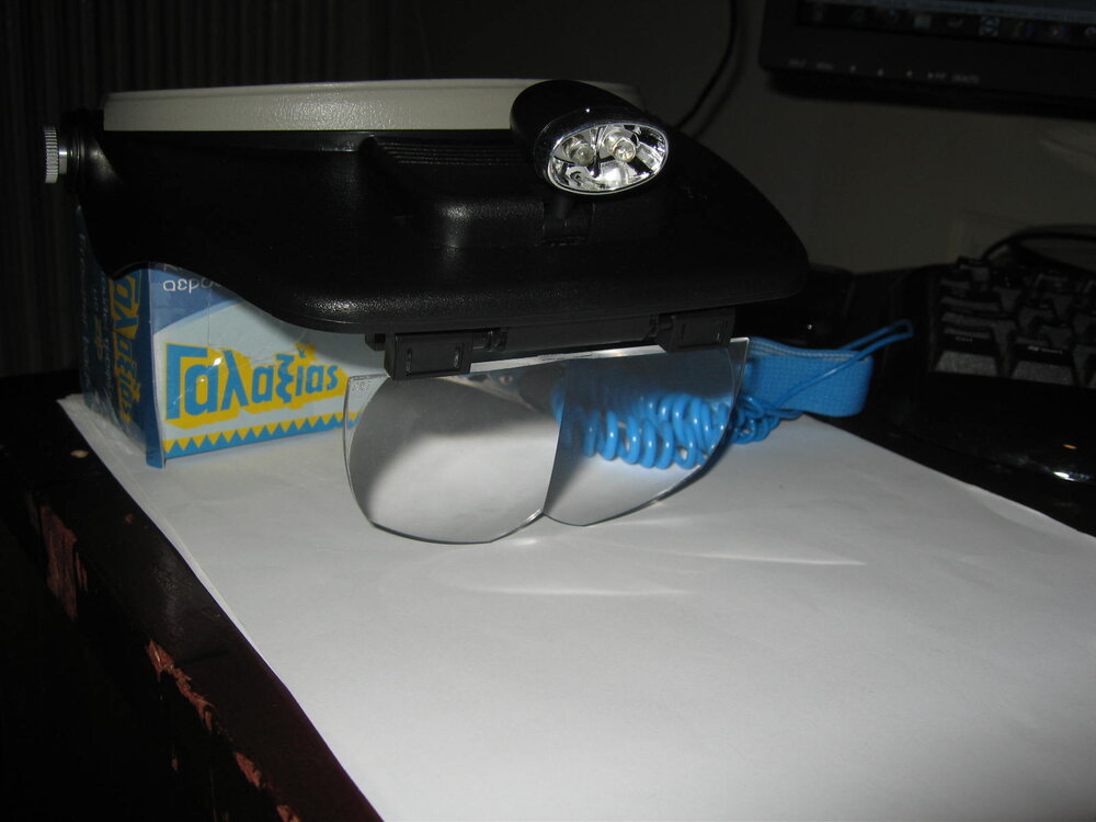

2)Μεγενθυτικο φακο με φως εγω το πηρα στο ebay πολυ φθηνα για το κεφαλι.
3)Οδοντογλυφιδες απαραιτητες για να τραβατε τις καλωδιοταινιες απο μια τρυπα που εχουν κοντα στο σημειο συνδεσης τους ( με αγαπη ε!..........).

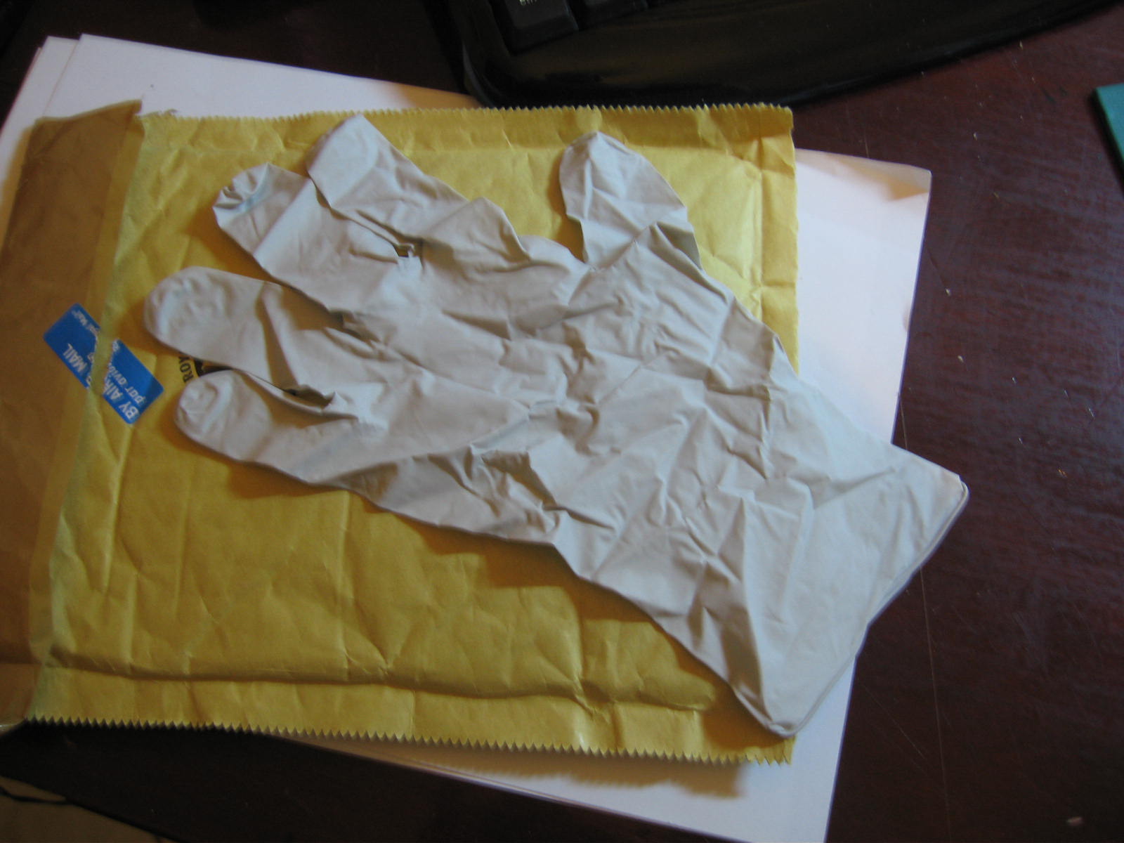

4)Γατια νιτριλιου (φθηνα παντου) για να αποφευγονται τα λιπιρα οξεα των χεριων μας.

8 ) Αφησα για το τελος το πιο χρησιμο και αξιολογο εργαλειο για να κανουμε την πιο βασικη μας δουλεια, να μετρησουμε ΠΡΙΝ και ΜΕΤΑ ΠΟΥ ΒΡΙΣΚΕΤΑΙ Ο ΑΙΣΘΗΤΗΡΑΣ με εναν ηλεκτρονικο ΒΕΡΝΙΕΡΟ (κι αυτος φθηνος απο ebay).

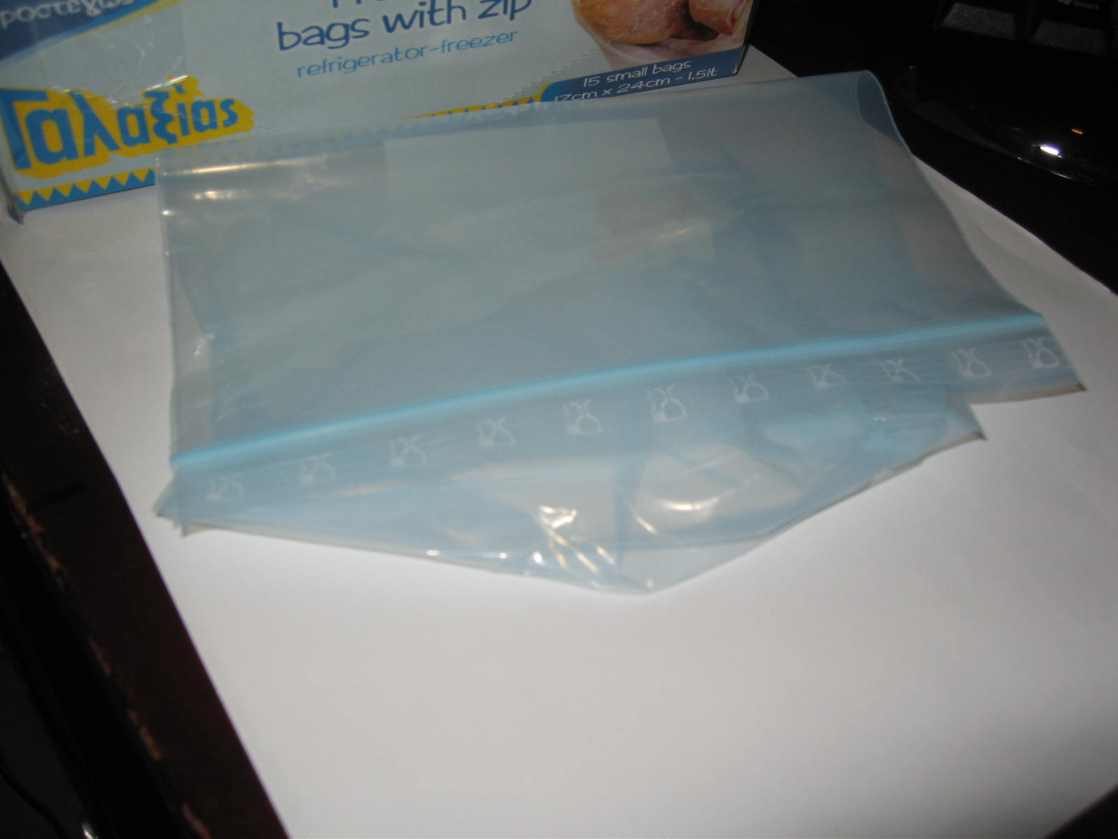

4) Τις πλακετες και οτι αλλο βγαλετε να τα βαζετε στις σακκουλες και να τις κλεινετε με το zip που εχουν.(Προφυλλαξη απο σκονες).

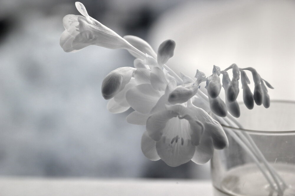

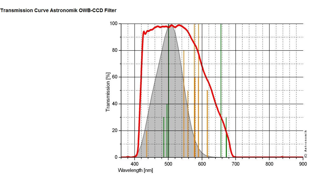

Με φιλτρο Astronomik OWB-CCD Typ 2

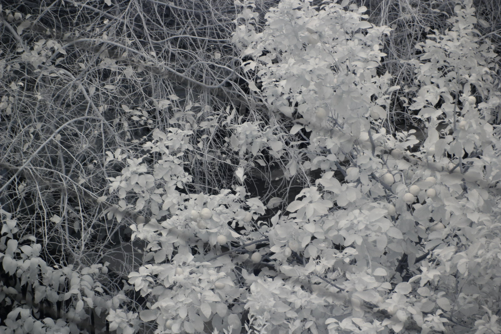

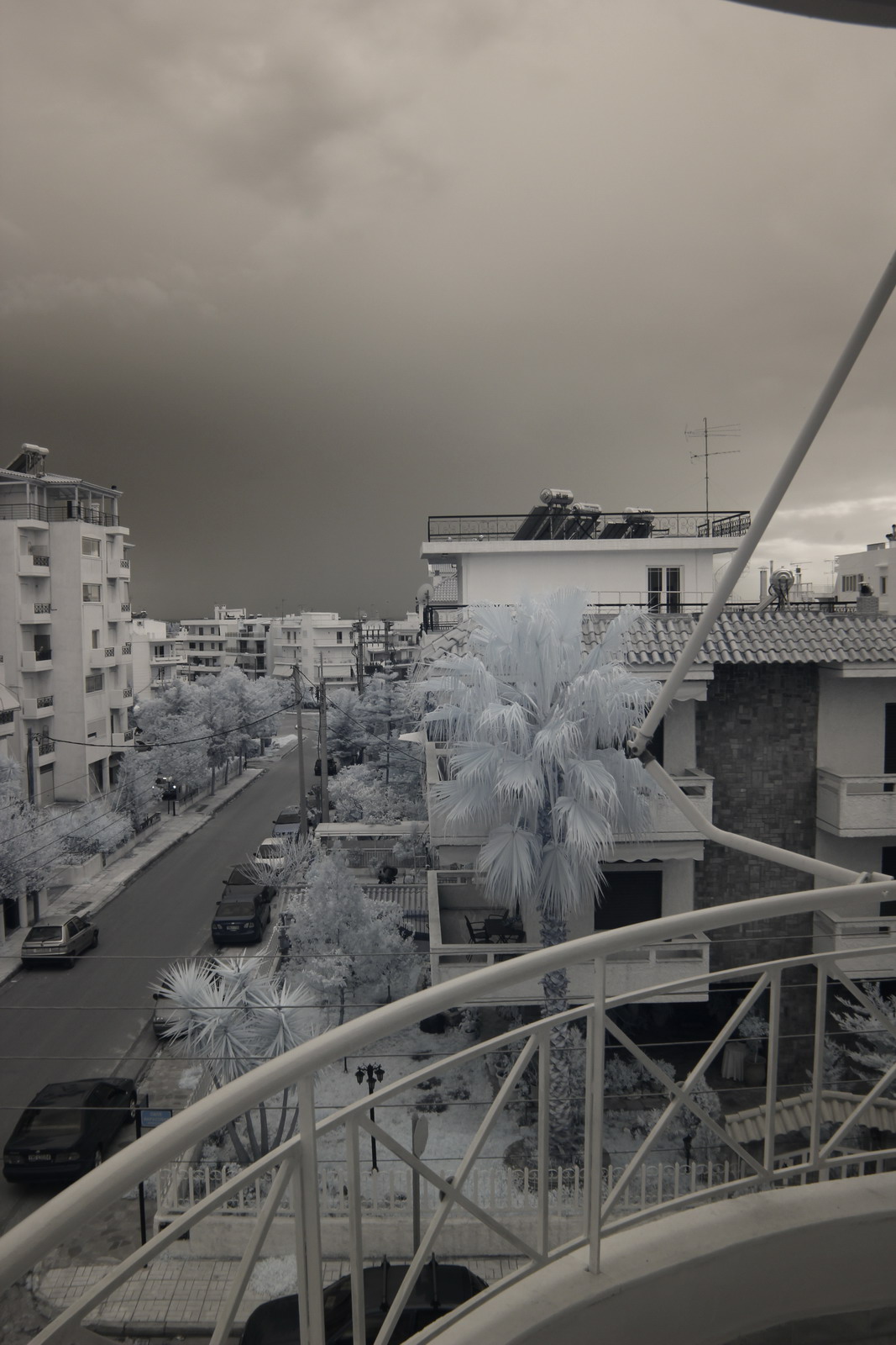

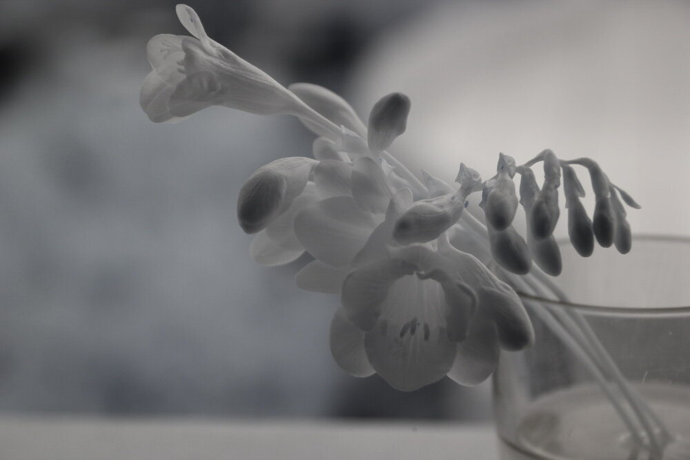

Με φιλτρο IR 720nm απο ebay

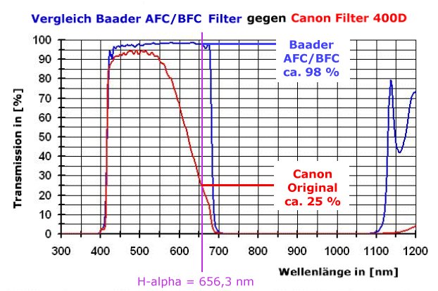

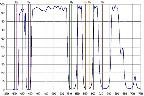

Για την φωτογραφιση ημερας βαζουμε το φιλτρο OWB της astronomik που ειναι το μονο που ειναι σχεδον ιδιο με αυτο της μαμας canon.Ολα τα αλλα εχουν μεγαλυτερες αποκλισεις απο της μαμας.

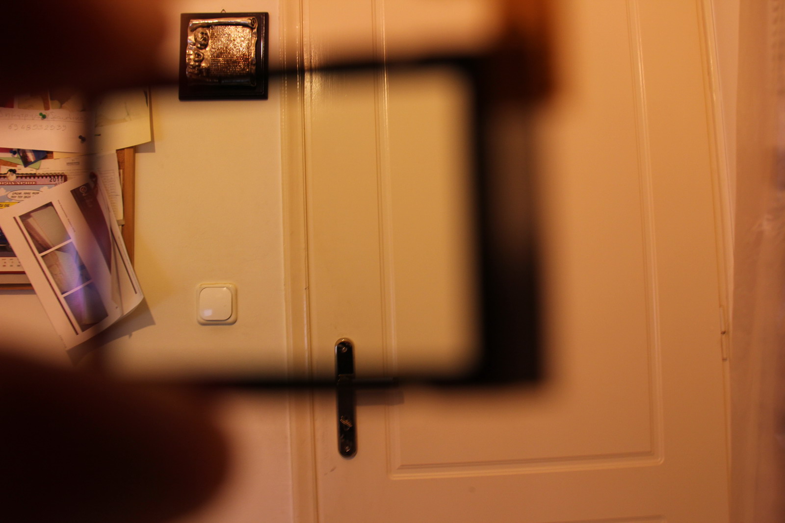

Εδω σας εχω 2 φωτο με τα 2 φιλτρα μπροστα απ το φακο χωρις να υπαρχει κανενα φιλτρο μεταξυ αισθητηρα και φακου δηλ. ολο το φασμα.Οπως βλεπουμε και τα 2 κοβουν IR το PIEZO λιγοτερο.
Οσο για την IR φωτογραφιση υπαρχουν πολλα και φθηνα IR 720 , 830 , 900 1000 nm στο ebay με πολυ αξιολογα αποτελεσματα.

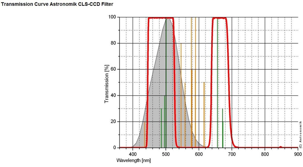

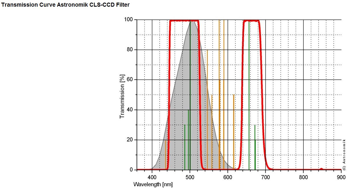

Τωρα στο προκειμενο για την αστροφωτογραφια ειμαι στο ψαξιμο για φιλτρο φωτορυπανσης (για αρχη και μετα βλεπουμε για τα στενα φασματα αργοτερα).
Εχω ξεχωρισει 2
1) Astronomik CLS-CCD
2) Hutech LPS-P2
LPS-P2
Astronomik CLS-CCD

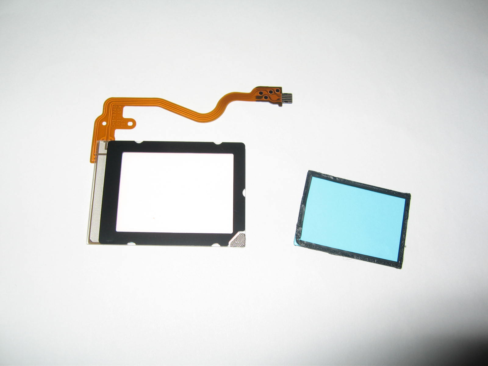

IR FILTER CANON
PIEZO FILTER για καθαρισμο αισθητηρα
