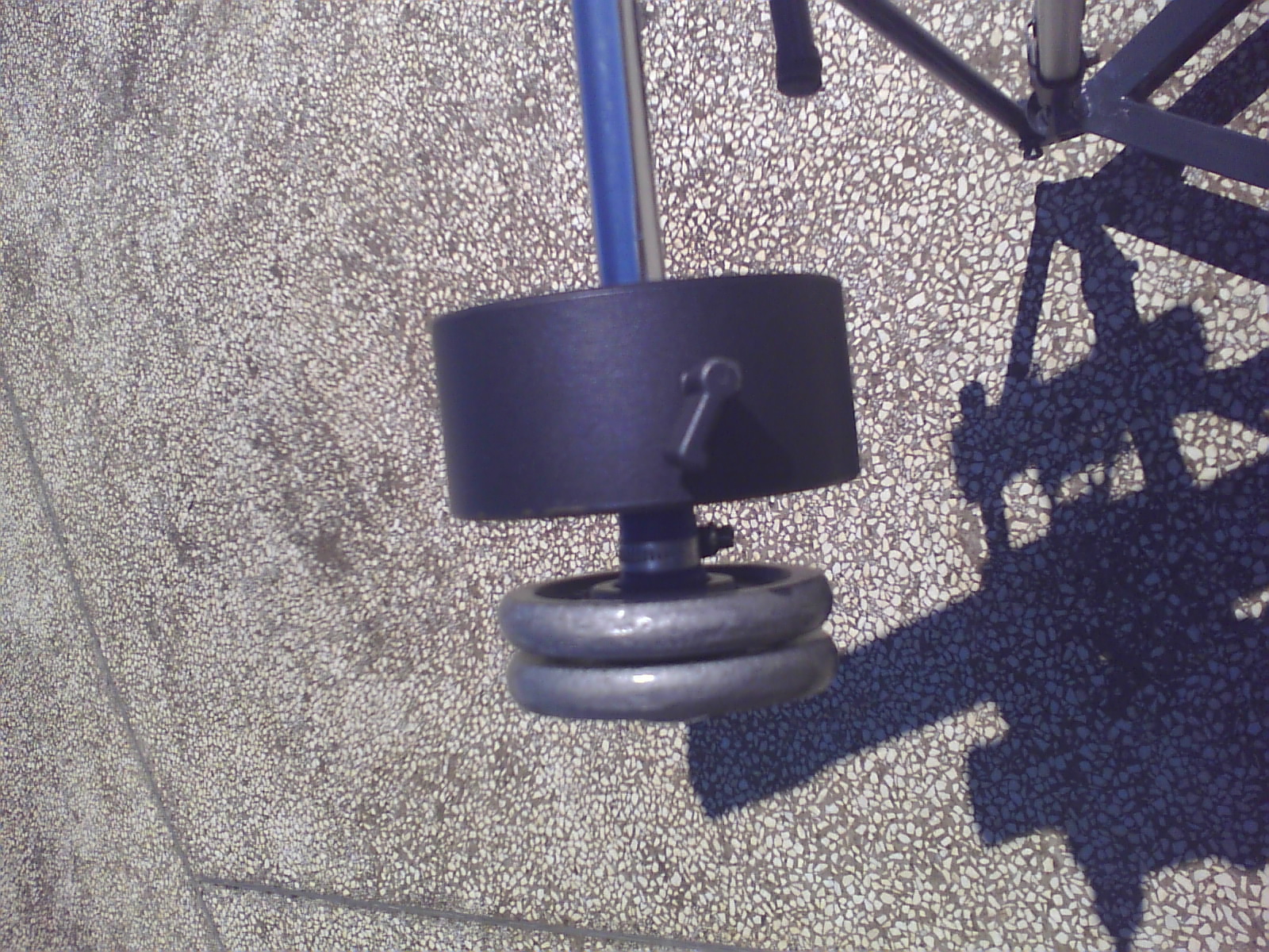

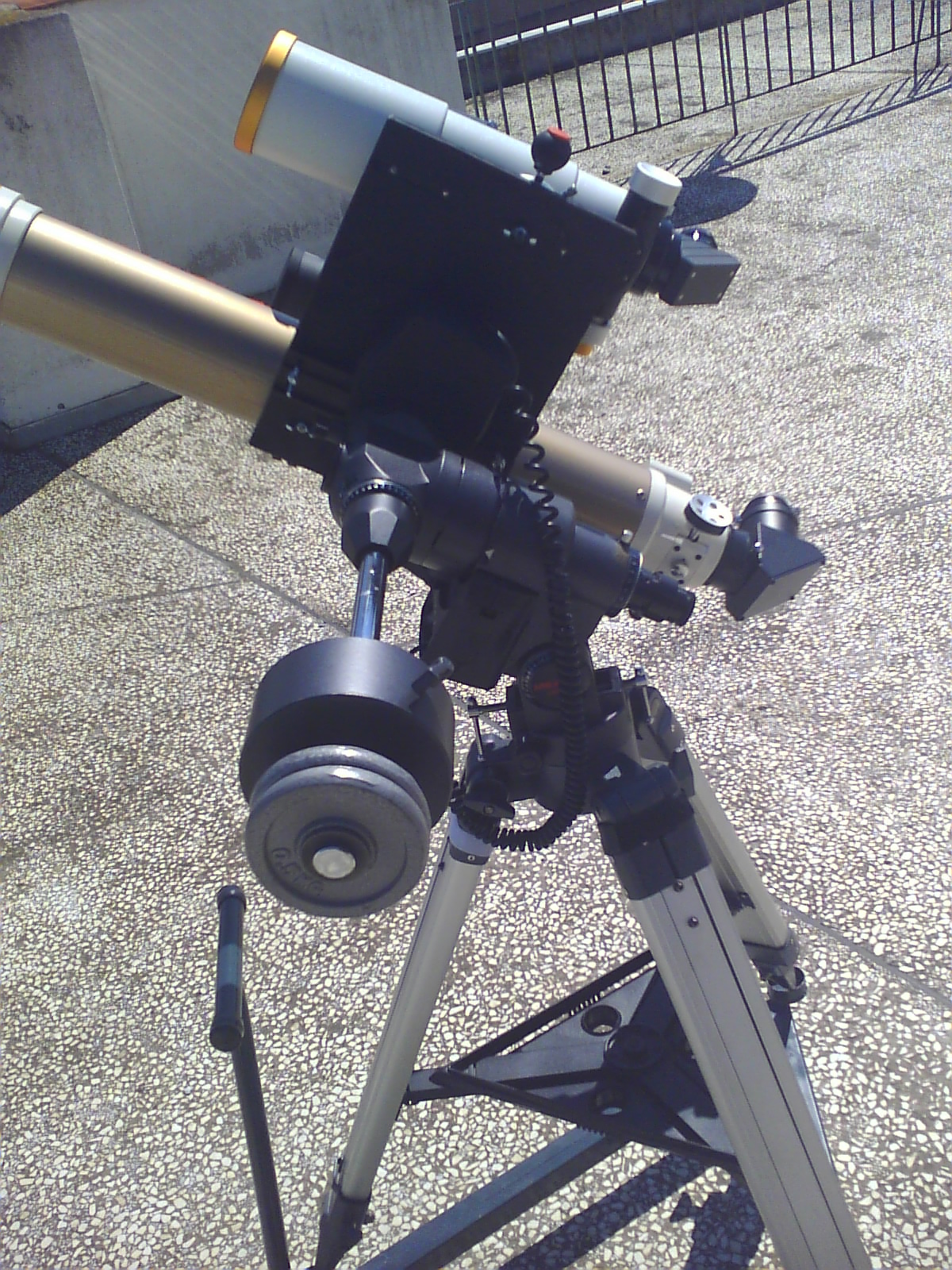

Mich Δημοσιεύτηκε Μάρτιος 30, 2011 Μοιραστείτε Δημοσιεύτηκε Μάρτιος 30, 2011 Η φόρτωση περισσότερου εξοπλισμού στην ισημερινή στήριξη επέφερε την ανάγκη προσθήκης αντίβαρων για την εξισορρόπηση του συστήματος. Αγοράστηκαν λοιπόν δύο δίσκοι βαρών (0,50 κιλά έκαστος). Το πρόβλημα είναι ότι η διάμετρος της τρύπας που διαθέτουν είναι αρκετά μεγαλύτερη από τη ράβδο των αντίβαρων που θα τα φιλοξενεί. Αυτό λύθηκε με τη τοποθέτηση μιας ροδέλας διαμέτρου 2 εκ. στην αρχή της ράβδου τοποθέτησης των αντίβαρων και μονωτικής ταινίας πέριξ της ράβδου,με αποτέλεσμα να "κλειδώσουν" οι δίσκοι και να μην υπάρχουν ανεπιθύμητες μετακινήσεις τους. Από πάνω τους για μεγαλύτερη ασφάλεια τοποθετήθηκε ένα κολάρο με βίδα το οποίο μηδένισε το κίνδυνο μετακίνησής τους. Η δοκίμή έδωσε άριστα αποτελέσματα λειτουργίας του συστήματος με τη προσθήκη των αντίβαρων. Μια παρόμοια μέθοδος εδώ : http://www.astrovox.gr/forum/viewtopic.php?t=5514&highlight=%E1%ED%F4%DF%E2%E1%F1%E1 Orion Amateur Observatory LangadasGSO-ASTROTECH 16,Meade LXD 55 S/N 8,S/W ED 100, William Optics Zenith StarED 70/420,Guide Scope :Meade 70/600,TS Guide Finder 9x60,Celestron SkyMaster 15x70,Bresser 10x50, Σύνδεσμος για σχόλιο Κοινή χρήση σε άλλους ιστότοπους More sharing options...
βολιωτης Δημοσιεύτηκε Μάρτιος 31, 2011 Μοιραστείτε Δημοσιεύτηκε Μάρτιος 31, 2011 Ωραια ιδεα να βαλεις κολαρο ! Τα πάντα ειναι Μαθηματικά. Σύνδεσμος για σχόλιο Κοινή χρήση σε άλλους ιστότοπους More sharing options...

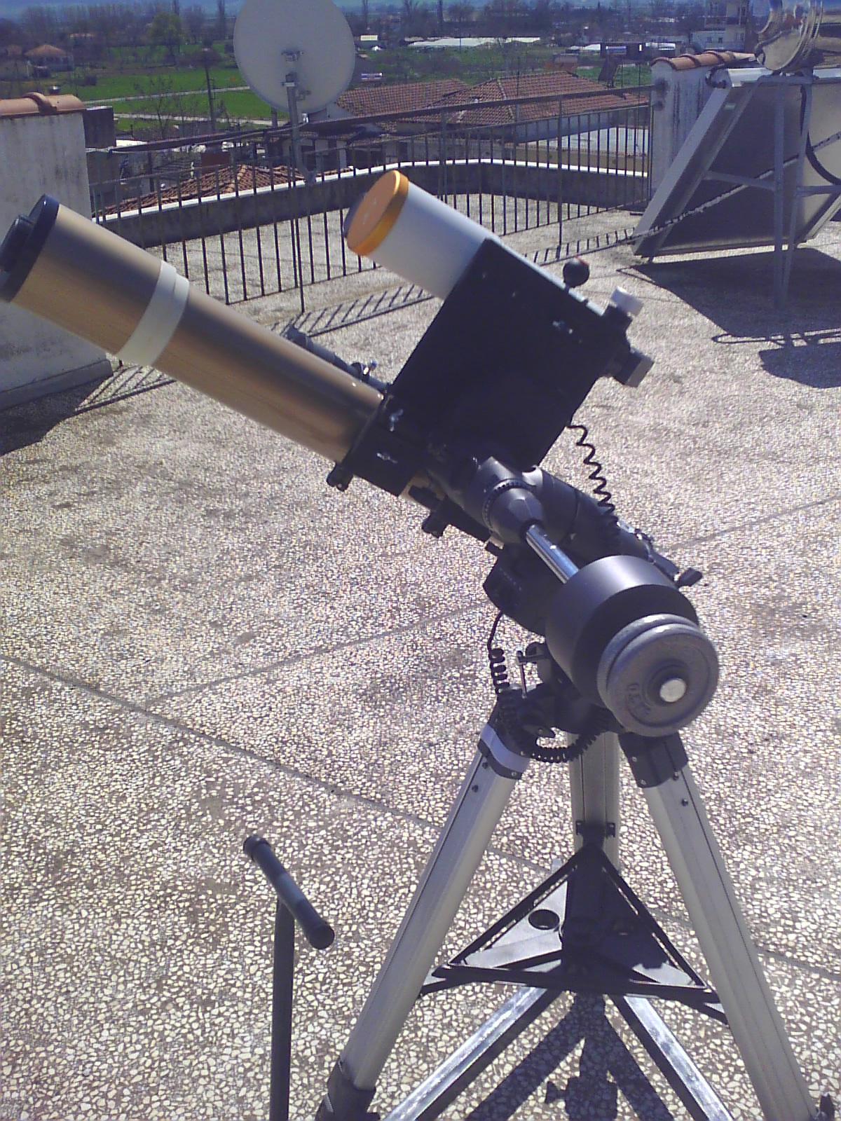

Φαρμακόπουλος Αντώνης Δημοσιεύτηκε Μάρτιος 31, 2011 Μοιραστείτε Δημοσιεύτηκε Μάρτιος 31, 2011 Μια παρατήρηση Μιχάλη, όπως βλέπω το setup έχω την εντύπωση ότι θα έχεις πολύ Flex, προσπάθησε να τοποθετήσεις τα δύο τηλεσκόπια το ένα πάνω στο άλλο θα δεις ότι θα μπορείς να κάνεις πολύ καλύτερα το ζύγισμα. Προσπάθησε να ζυγίζεις σε όλες τις θέσεις όπως έχεις το setup να δεις πως πάει ( δες εδώ από τα αρχεία της AVAT http://www.astrovox.gr/avat/balancing.php ) http://www.Astrofarma.grhttp://www.SpartAstronomy.gr Σύνδεσμος για σχόλιο Κοινή χρήση σε άλλους ιστότοπους More sharing options...
Mich Δημοσιεύτηκε Μάρτιος 31, 2011 Συγγραφέας Μοιραστείτε Δημοσιεύτηκε Μάρτιος 31, 2011 Αντώνη ευχαριστώ για την πληροφορία θα το δοκιμάσω, απλά χθες ήταν η πρώτη γρήγορη προσέγγιση μετά τη προσθήκη των αντίβαρων. Η εμπειρία της παλιάς "καραβάνας" πάντα πολύτιμη !! Βολιώτη νάσαι καλά ! Orion Amateur Observatory LangadasGSO-ASTROTECH 16,Meade LXD 55 S/N 8,S/W ED 100, William Optics Zenith StarED 70/420,Guide Scope :Meade 70/600,TS Guide Finder 9x60,Celestron SkyMaster 15x70,Bresser 10x50, Σύνδεσμος για σχόλιο Κοινή χρήση σε άλλους ιστότοπους More sharing options...
