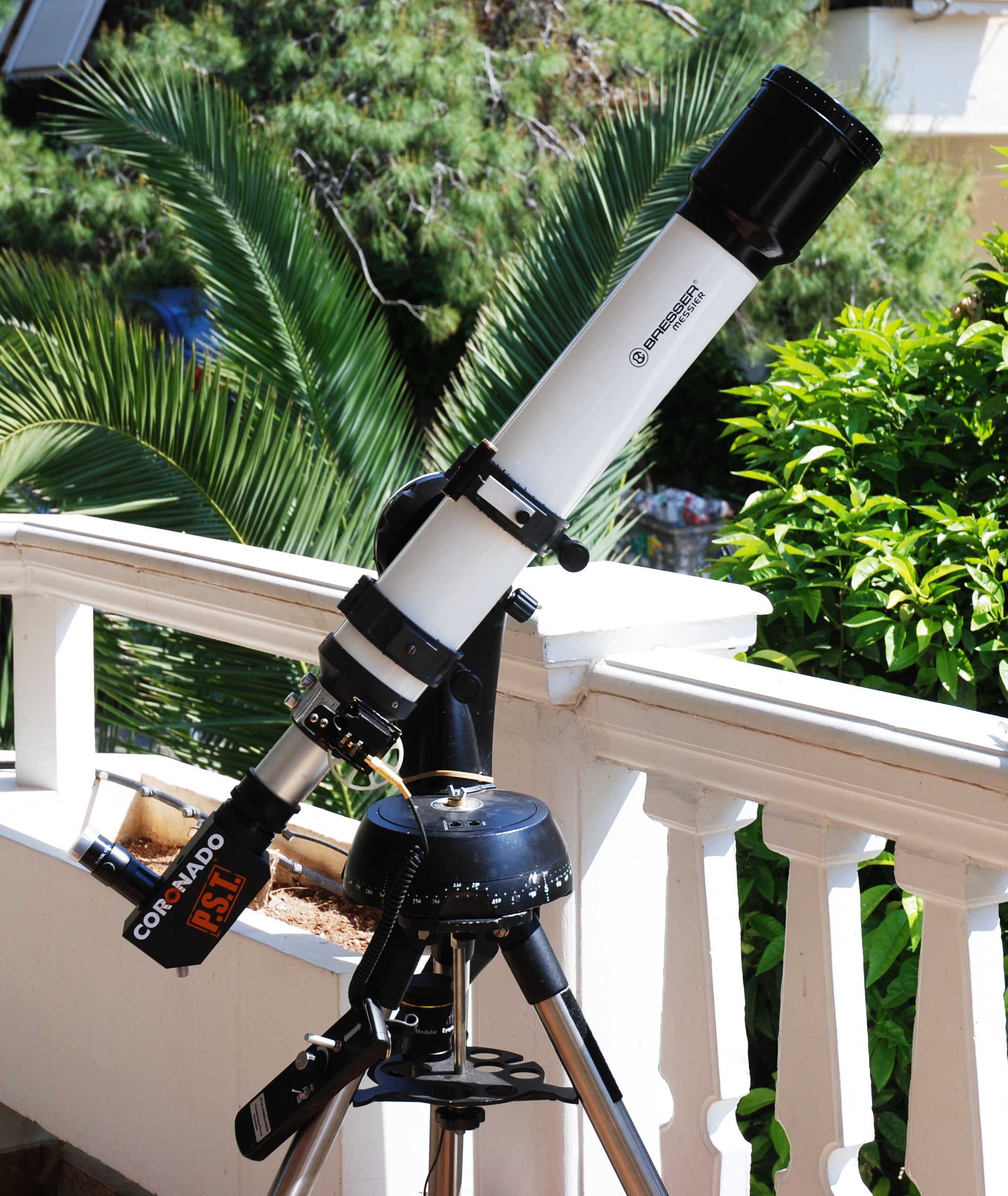

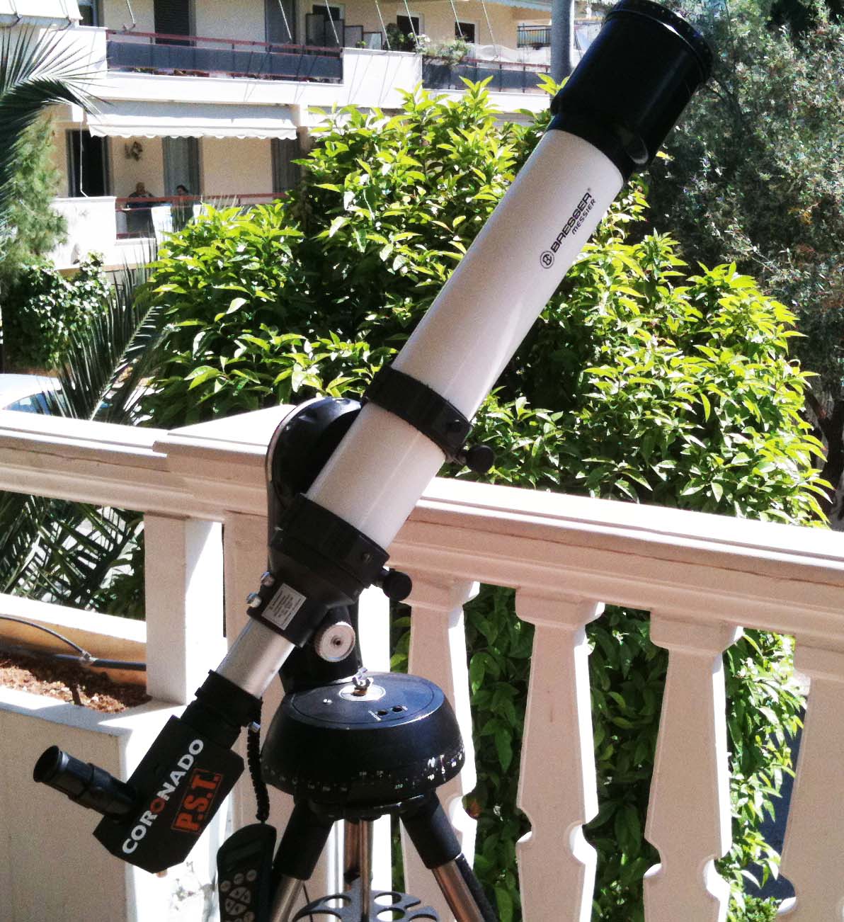

Λοιπόν ο τίτλος του θέματος άλλαξε, αφού η μετατροπή ολοκληρώθηκε και το νέο πλέον ηλιακό τηλεσκόπιο είδε το πρώτο φως.
Πριν πω οτιδήποτε άλλο οφείλω να πω ένα μεγάλο ευχαριστώ στον κύριο Δημήτρη "Sevah", για τις συμβουλές του που έκαναν εφικτή την κατασκευή του αντάπτορα στον τόρνο και τον Αλέξανδρο "Βολιώτη" για τις οδηγίες και τις πληροφορίες που μου πέρασε.
Για την κατασκευή χρησιμοποίησα το κλασσικότερο setup που υπάρχει στο internet, δηλαδή αφαίρεση του σωλήνα του pst και αντικατάσταση του με ένα αντάπτορα 2" και προσθήκη ενός φιλτρου D-ERF μπροστά από τον αντικειμενικό.
Τα υλικά που χρησιμοποίησα με εξαίρεση το φίλτρο των 90 mm ήταν ευτελή.
Ενας αλουμινένιος σωλήνας 50mm, ένας πλαστικός στην ίδια διάμετρο, ένα κομμάτι plexiglas 6mm και μία τάπα πλαστικού σωλήνα 125mm. Τα δύο τελευταία κομμάτια χρησιμοποιήθηκαν για την στήριξη του D-ERF μπροστά απο τον αντικειμενικό. Το τηλεσκόπιο δότης ήταν ένα bresser messier R102 αγορασμένο από το Lidl πριν μερικά χρόνια.
Η κατασκευή ήταν μια πρόκληση και γι' αυτό αγνόησα την αγορά έτοιμων κομματιών και αποφάσισα να τα φτιάξω όλα μόνος μου (θα δώσω περισσότερες λεπτομέρειες για την κατασκευή των επί μέρους κομματιών σε επόμενο post).
Τώρα για να περάσω στην ουσία.
Για την πρώτη δοκιμή αποφάσισα να χρησιμοποιήσω το προσοφθάλμιο των 20mm που συνοδεύει το Coronado. Ακολούθησε το υποχρεωτικό πετσόκομα του σωλήνα κατά 12 περίπου εκατοστά (έκοψα κατι παραπάνω από το μισό μήκος του εστιαστή) για να μπορέσω να εστιάσω.
Το είδωλο που πήρα ήταν περίπου το 50% του δίσκου του ήλιου. Ρυθμίζοντας το εταλόν πήρα ένα εξαιρετικά ανάγλυφο δίσκο (τόσο καλό όσο τον έχω δει μόνο σε διαφημιστικά) και εξαιρετική ευκρίνεια και contrast στα prominences και στο χείλος.
Το μόνο μειονέκτημα που είδα ήταν ότι δεν λειτούργησε ο ερευνητής του pst (καλύπτεται από τον όγκο του σωλήνα) και επομένως δάκρυσα μέχρι να τον βρω. Μικρό το κακό αφού ενα solar finder της baader αναπληρώνει την έλλειψη.
Μετά το πρώτο φως δοκίμασα το τηλεσκόπιο με έναν υπερίωνα 13 mm με τον οποίο είχα πάρει τα καλύτερα είδωλα με το pst. Η μεγένθυση ήταν πολύ μεγάλη και δεν μπορώ να πω ότι με ικανοποίησε.
Στην συνέχεια δοκίμασα ένα προσοφθάλμιο 25mm του κιλού. Η ευκρίνεια ήταν ανάλογη με την ποιότητα του και έτσι το έβαλα στην άκρη.
Πιστεύω οτι ένα προσοφθάλμιο 17-18mm είναι το ιδανικό για αυτό το setup.
Επισυνάπτω μια φωτο από το στημένο τηλεσκόπιο και θα επανέλθω με λεπτομέρειες για την κατασκευή

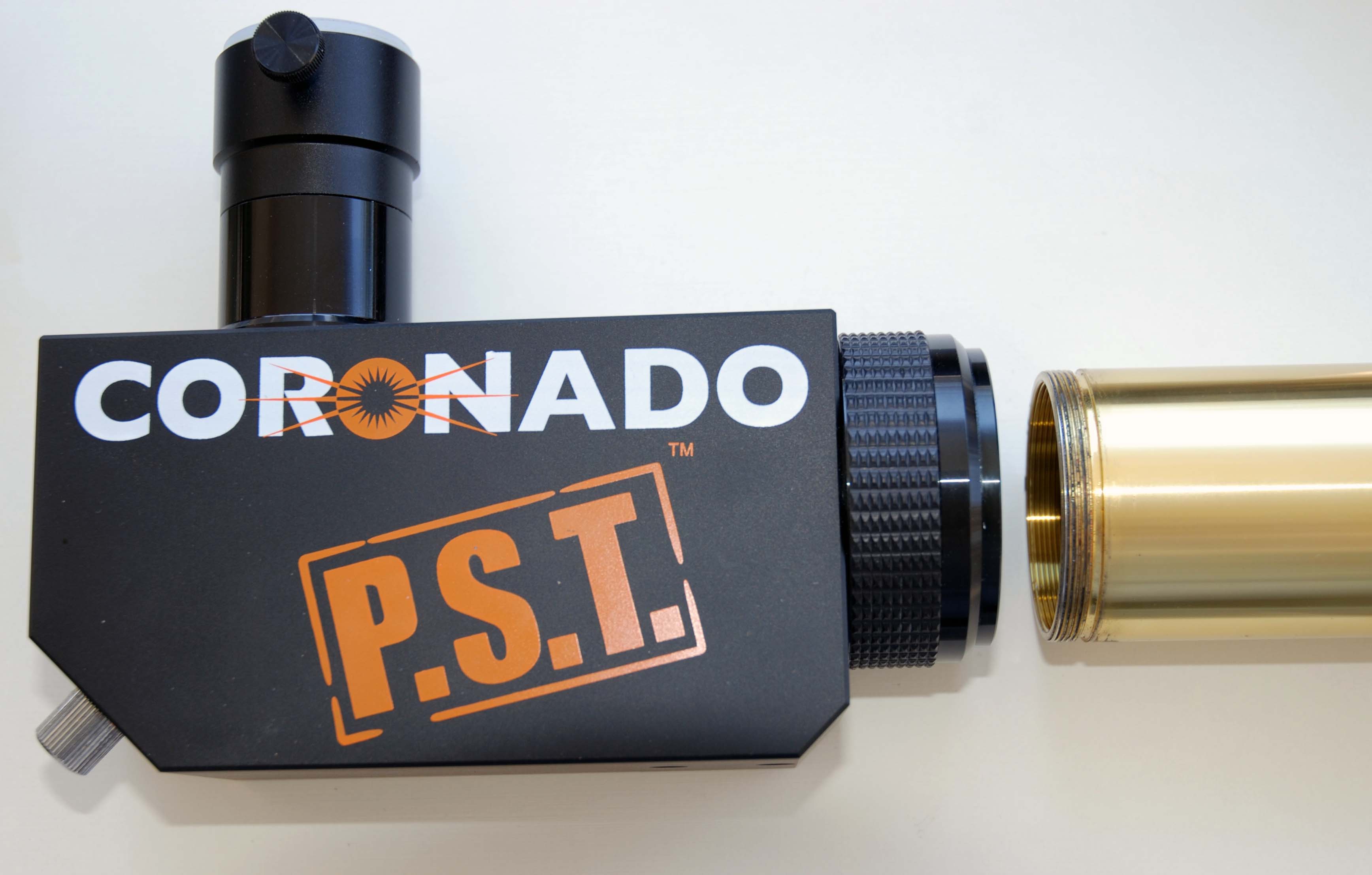

1. Πρώτα ξεβίδωσα τον σωλήνα από το σώμα του PST. Οπως είναι γνωστό η Coronado βάζει κόλα στο συγκεκριμένο σπείρωμα με αποτέλεσμα να βγει αρχικά ο σωλήνας μαζί με όλο το σύστημα του εταλον. Ξέροντας πως υπάρχει μια μικρή βίδα - stoper - στο σύστημα του εταλον, δεν χρησιμοποίησε κανένα εργαλείο αλλά άσκησα δύναμη προοδευτικά μέχρι να αρχίσει να στρίβει ο σωλήνας. Στην πρώτη φωτογραφία το αποτέλεσμα.

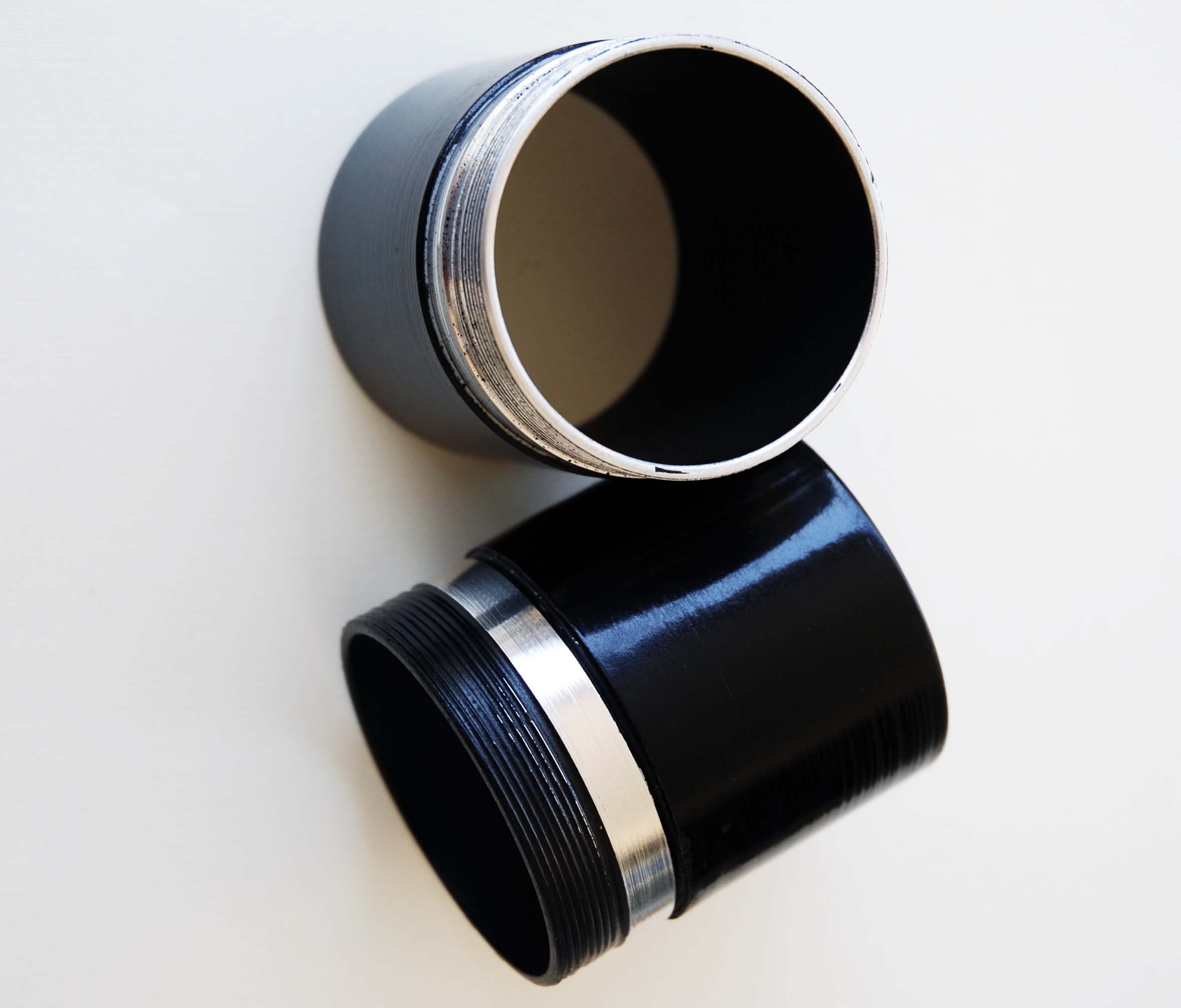

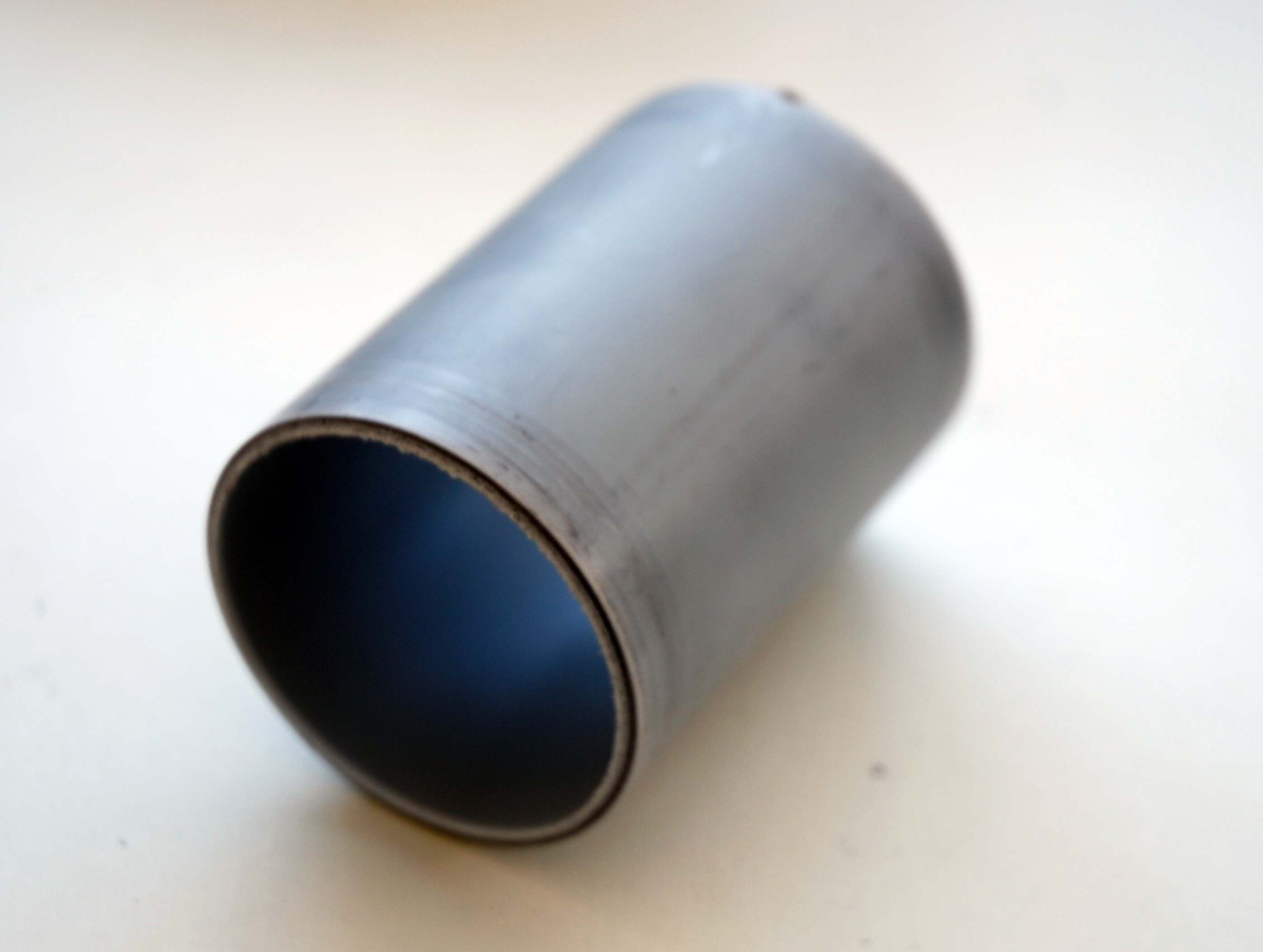

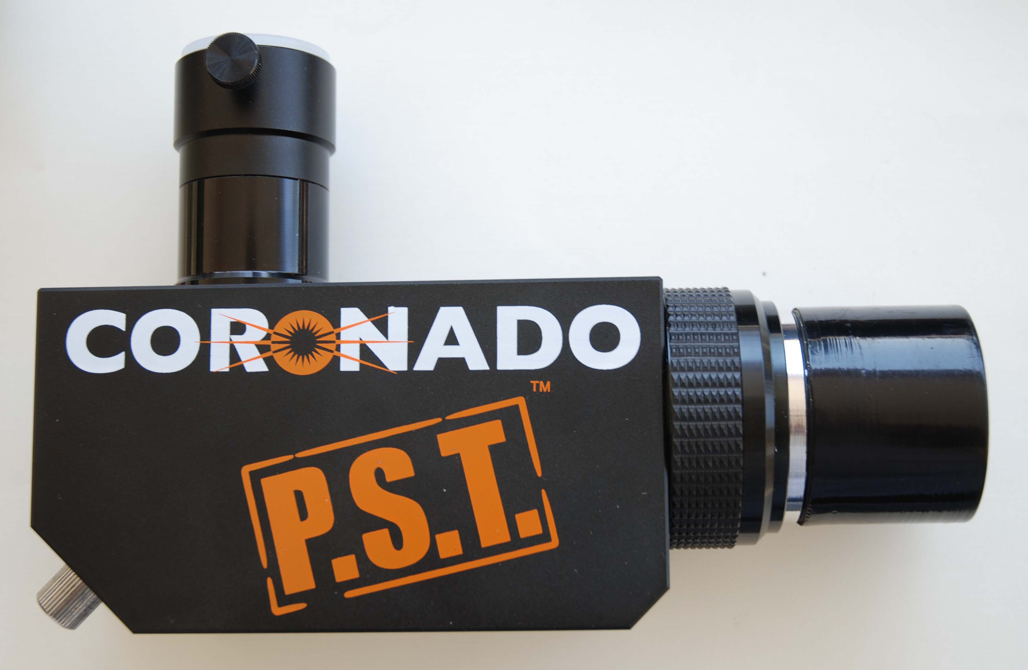

2. Άρχισα να ψάχνω για ένα αντάπτορ ώστε να μπορέσω να στηρίξω το σώμα του PST σε focuser 2". Εδώ υπάρχει μια ιδιαιτερότητα: Το σπείρωμα του σωλήνα ειναι 50mm με 1mm βήμα, άρα ασύμβατο με όλα τα σπειρώματα που έχουν σχέση με τα τηλεσκόπια. Στο πρώτο μου post o Αλέξανδρος "βολιώτης" με παρέπεμψε σε ένα Αυστριακό site και όντως το βρήκα στα 50 ευρώ + μεταφορικά. Κάπου εκεί άρχισα να σκέφτομαι αν μπορώ να το φτιάξω μόνος μου στον τόρνο. Ο κος Δημήτρης "Σεβάχ" μου έδωσε οδηγίες πως θα φτιάξω το σπείρωμα και έτσι προχώρησα.
Μη βρίσκοντας σωλήνα 2" χρησιμοποίησα ένα κομμάτι αλουμινένιο σωλήνα 50mm και έφτιαξα ένα χιτώνιο από πλαστικό σωλήνα της ίδιας διαμέτρου που αφού το ζέστανα το εφάρμοσα στον αλουμινένιο και μετά το λέπτυνα στον τόρνο μέχρι να πάρω εξωτερική διάμετρο 2". Ο πλαστικός σωλήνας και το σπείρωμα του ενός από τα δυο αντάπτορ βάφτηκαν μαύρα με σπρέυ απλά για αισθητικού λόγους. Μαύρο ματ έβαψα και το εσωτερικό του αλουμινένιου για να αποφύγω τις αντανακλάσεις. Στις φωτογραφίες 2 & 3 ο πλαστικός σωλήνας και οι αντάπτορες έτοιμοι για χρήση. Στην φωτογραφία 4 ο αντάπτορας βιδωμένος στο PST.
Το κόστος ων υλικών μικρότερο από 5 ευρώ. Ο χρόνος κατασκευής γύρω στις 3-4 ώρες (πρώτη φορά έβγαζα σπείρωμα σε τόρνο).

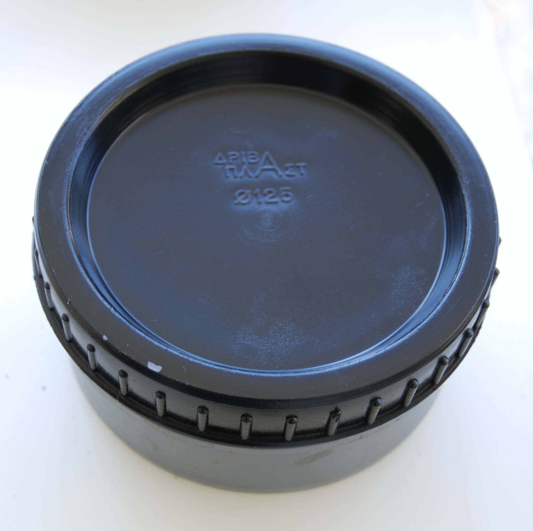

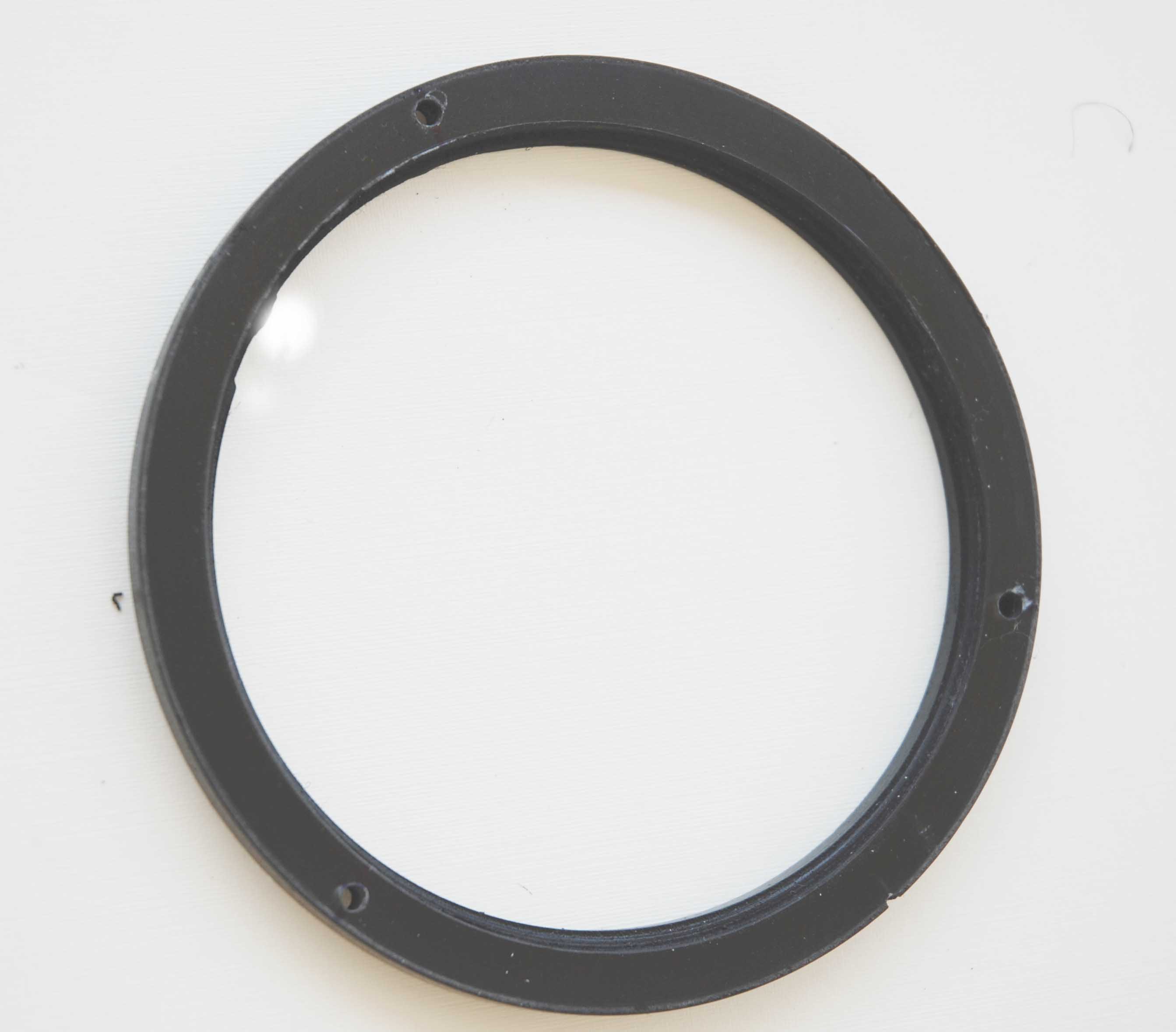

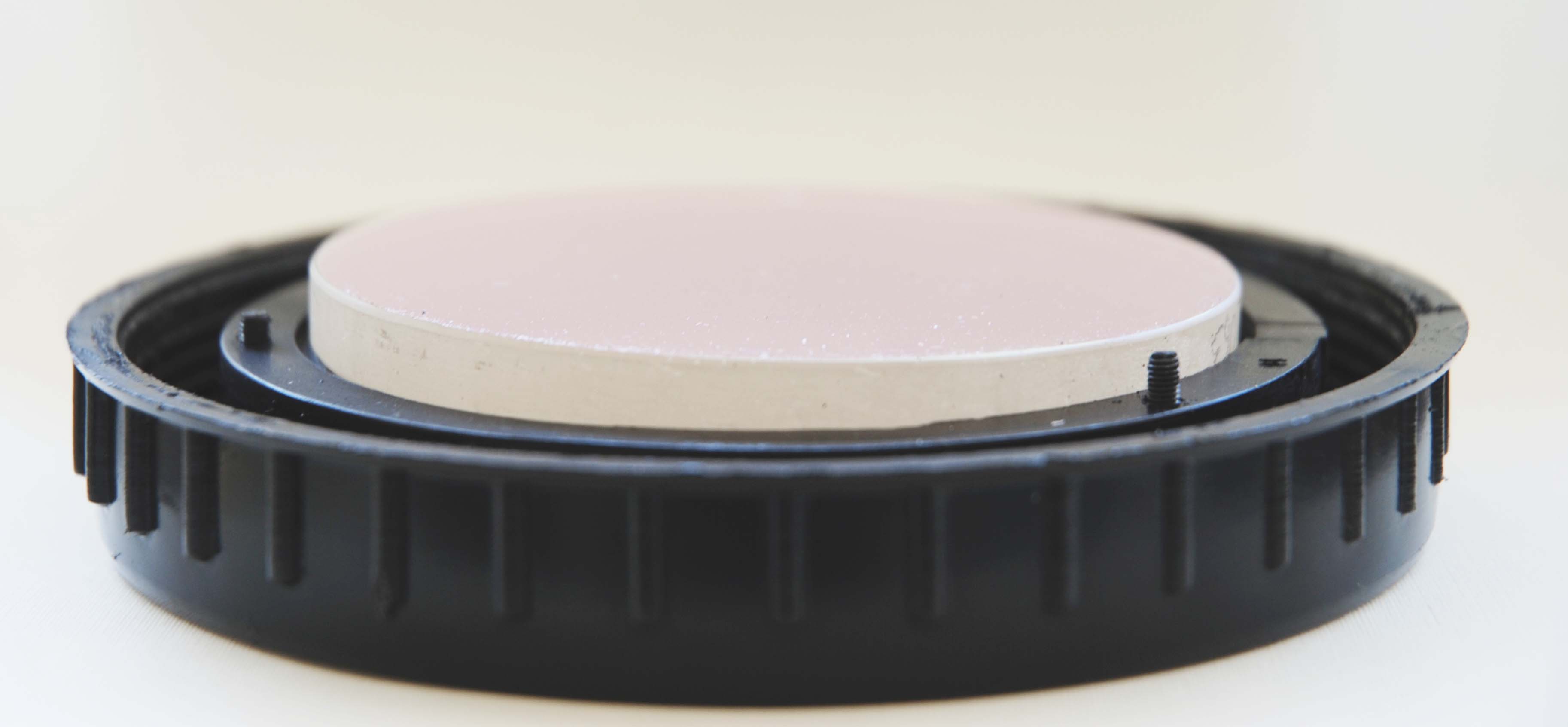

3. Αφού τα πρώτα βήματα ήταν επιτυχημένα προχώρησα στην παραγγελία ενός φίλτρου D-ERF 90 mm της Baader από Πλανητάριο και ακολούθησε η κατασκευή ενός αντάπτορα για να προσαρμοστεί μπροστά από τον αντικειμενικό.
Τα υλικά που χρησιμοποίησα ήταν 2 τάπες με σπείρωμα για πλαστικό σωλήνα υδραυλικών με διάμετρο 125 mm. Κόστος 2 ευρω η κάθε μία (υπάρχει έτοιμος αντάπτορας από αλουμίνιο αλλά το κόστος του είναι αρκετά μεγάλο). Από ένα κομμάτι πλέξιγκλας 6 mm (κόστος 10 ευρώ) έβγαλα δύο στεφάνια (χρησιμοποίησα για το κόψιμο επιτραπέζιο δράπανο με κυκλικό κόφτη). Στα στεφάνια έφτιαξα πατούρες με φάλτσο ώστε το D-ERF να έχει κλίση ως προς τον διαμήκη άξονα και να εξαλείψω τις αντανακλάσεις με τον αντικειμενικό.
Στο καπάκι της μίας τάπας έφτιαξα ένα στρογγυλό άνοιγμα, κόλλησα το ένα στεφάνι εσωτερικά, έβαλα το S-ERF και επάνω του έβαλα το δεύτερο στεφάνι το οποίο λειτούργησε σαν σφιγκτήρας. Το τελικό στερέωμα του φίλτρου έγινε με 3 βίδες άλλεν περιμετρικά του D-ERF που βιδώνουν στο έξω στεφάνι.
Οι φωτογραφίες 5-6-7 δείχνουν την όλη κατασκευή.

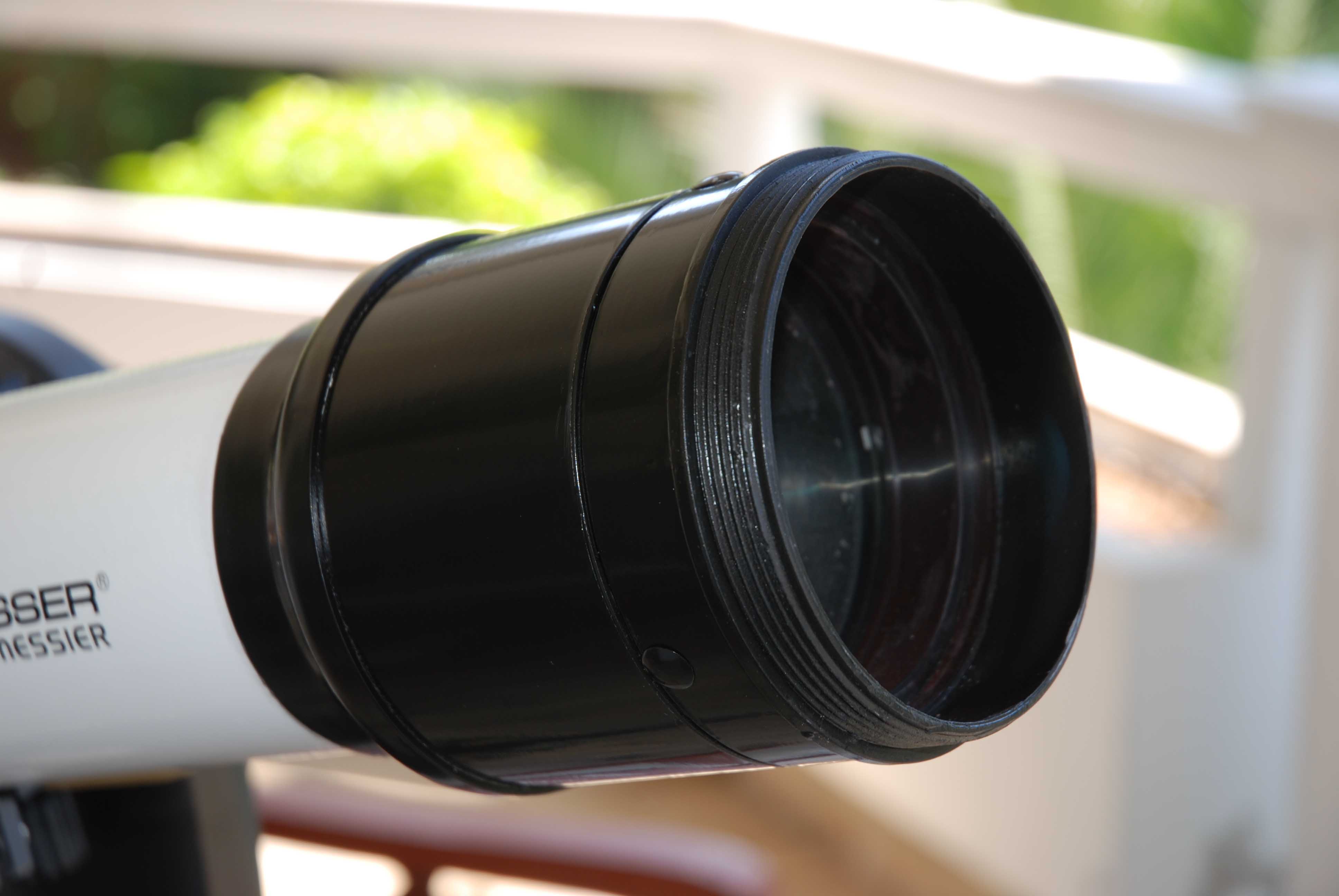

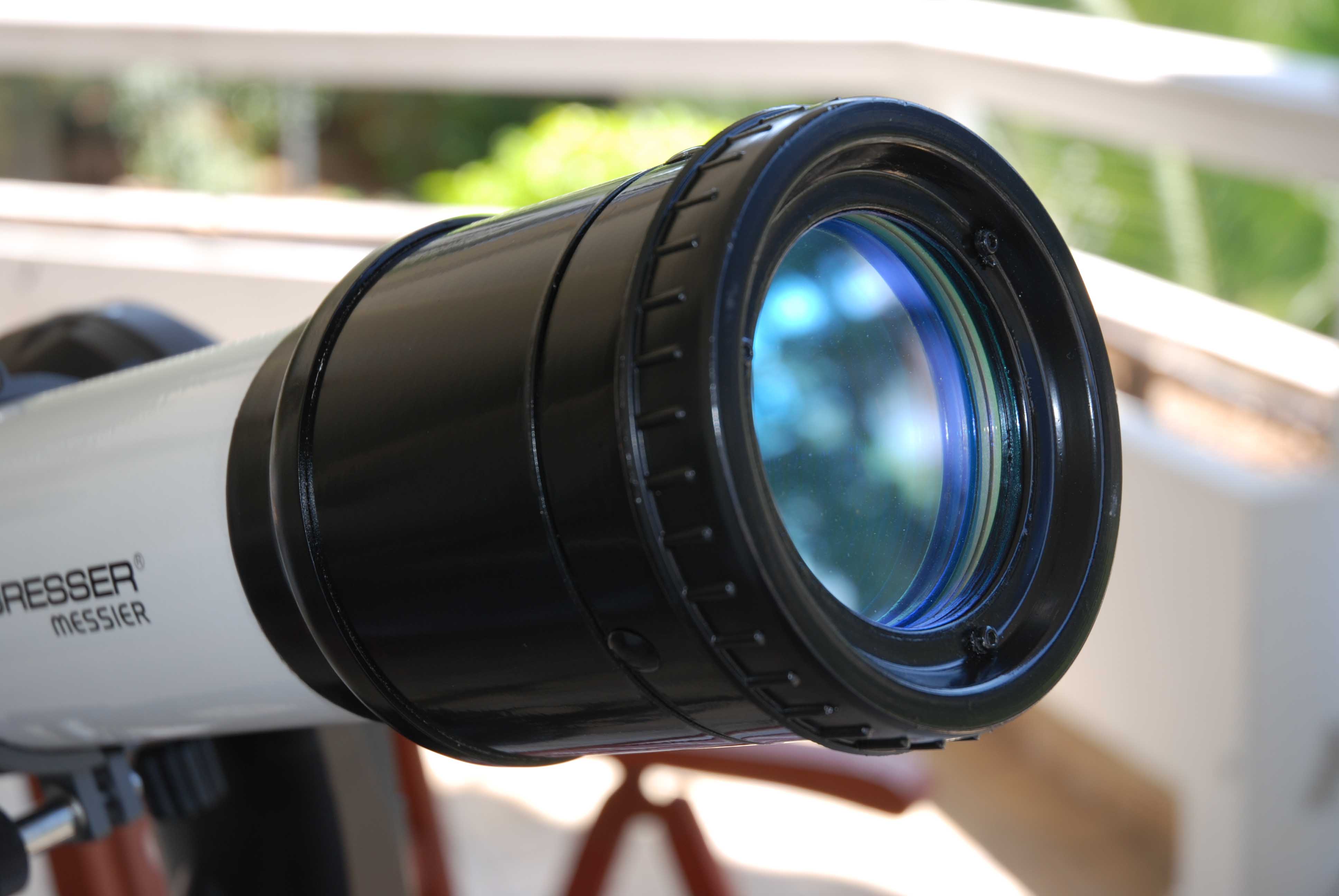

Το επόμενο βήμα ήταν να προσαρμόσω την τάπα στον σωλήνα του τηλεσκοπίου. Αφαίρεσα το dew shield και το έκοψα τόσο πίσω από τον αντικειμενικό όσο να έχει περιθώριο να μπεί το τμήμα της τάπας με το εξωτερικό σπείρωμα. Για καλή μου τύχη η τάπα των 125 mm εφάρμοσε τέλεια στο στεφάνι του αντικειμενικού. Για να αποφύγω μετακινήσεις από μικρο χτυπήματα στο μέλλον άνοιξα 3 τρύπες περιμετρικά και γέμισα το κενό με θερμή σιλικόνη.
Για αισθητικούς λόγους έβαψα dew shield και τάπα μαύρα. Το καπάκι της δεύτερης τάπας το χρησιμοποιώ σαν βιδωτό κάλυμμα του αντικειμενικού.
Στην φωτ. 8 το αποτέλεσμα.
Στην φωτ. 9 το φίλτρο βιδωμένο μπροστά από τον αντικειμενικό.
Όπως είχα γράψει σε προηγούμενο post το τηλεσκόπιο δότης είναι ενα Bresser R102 / f10. Χρειάστηκε να κοπεί στο πίσω μέρος 10-12 εκατοστά για να μπορώ να εστιάσω. Με την χρήση φίλτρου 90mm προφανώς o εστιακός λόγος f αυξήθηκε, αλλά κόβοντας τον σωλήνα πρέπει να επανήλθε κοντά στο f10.
Για την εστίαση χρησιμοποιώ ενα motor focuser, ιδιοκατασκευή (προσαρμοσμένη στο bresser από παλιά λόγω του άθλιου focuser που έχει) για να αποφεύγω τους κραδασμούς.

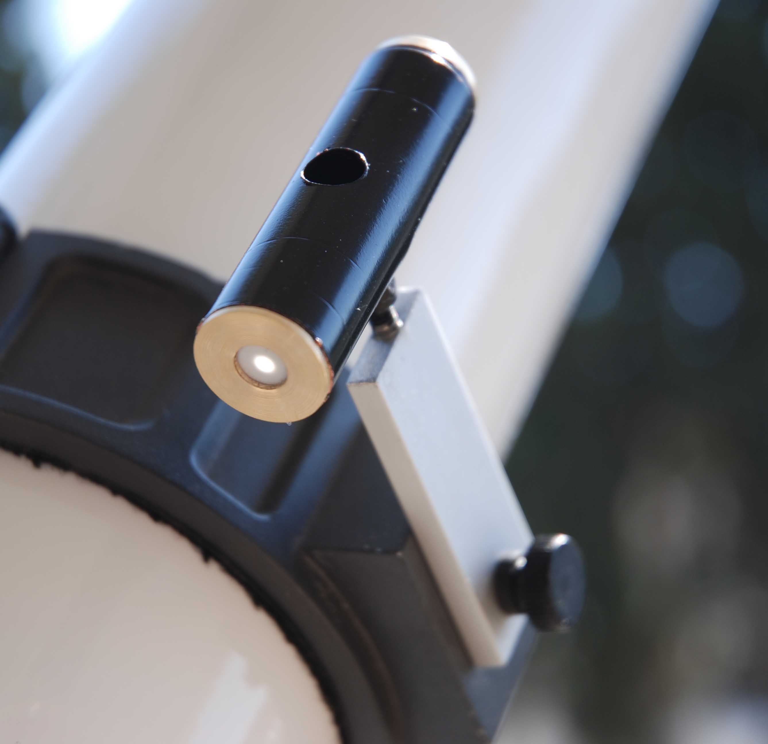

Για την εύρεση του ήλιου εν αναμονή ενός sol searcher της televue έφτιαξα έναν στοιχειώδη ερευνητή (φωτ 10)
Η όλη κατασκευή ολοκληρωμένη στην φωτογραφία 10

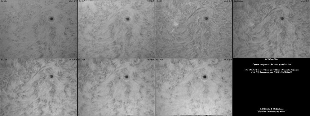

Καλησπέρα σε όλους ....
Μιχάλη ευχαριστώ πολύ για την πολύ ωραία εμπειρία από την σημερινή παρατήρηση ...
Οι παρακάτω εικόνες είναι με το τηλεσκόπιο του Μιχάλη, αλλά με το δικό μου PST.
Μιχάλη αυτές είναι αφιερωμένες σε εσένα ...
