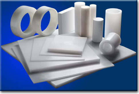

gerofamily Δημοσιεύτηκε Απρίλιος 7, 2011 Δημοσιεύτηκε Απρίλιος 7, 2011 Καλημέρα σας. Είμαι νέος στο χόμπι της αστρονομίας, αλλά μπορώ να πω ότι έχω μία εμπειρία στα μηχανολογικά σαν χομπίστας… Παρατήρησα ότι δουλεύετε σε πολλές εφαρμογές το τεφλόν.Προφανώς δεν έχετε ακουστά το POM (πολυακετάλη)Η μόνη διαφορά από το τεφλόν είναι ότι δεν έχει πολύ μεγάλη αντοχή σε χημικά (πράγμα που δεν νομίζω να σας ενδιαφέρει και πολύ) και το καλύτερο είναι ότι η τιμή του είναι μόλις 2 ευρώ περίπου το κιλό. Γενικές ιδιότητεςΠολύ υψηλή διαστατική σταθερότητα, καλή κατεργαστικότητα, πολύ χαμηλή απορρόφηση υγρασίας, μεγάλη σκληρότητα, καλή χημική αντίσταση, καλή αντίσταση σε παραμόρφωση Παραδείγματα εφαρμογώνΠλήμνες εδράνων, έδρανα ολίσθησης, οδοντωτοί τροχοί, ελατήρια, ράουλα, κοχλίες, δακτύλιοι, έμβολα, μήτρες, εξαρτήματα αυτοκινητοβιομηχανίας Πρόγραμμα διάθεσης Φυσικό (natural) λευκό χρώμα • Ράβδοι διαμέτρου Ø6 έως Ø250 & μήκους 1000 mm• Φύλλα πάχους 5 έως 60 mm & διαστάσεων 1000x2000 mm• Φύλλα πάχους 8 έως 60 mm & διαστάσεων 620x2000 mm Μαύρο χρώμα• Ράβδοι διαμέτρου Ø16 έως Ø130 & μήκους 1000 mm• Φύλλα πάχους 8 έως 60 mm & διαστάσεων 620x2000 mm όχι ρε γαμ..... έσπασε.... away from city lights

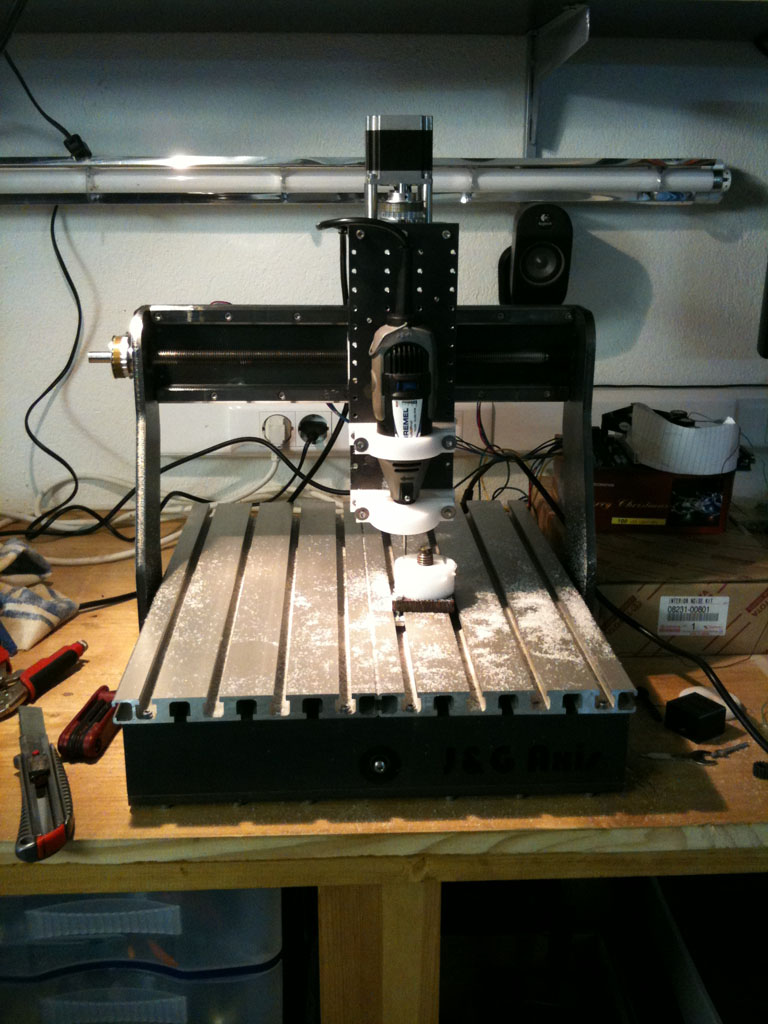

gerofamily Δημοσιεύτηκε Απρίλιος 7, 2011 Συγγραφέας Δημοσιεύτηκε Απρίλιος 7, 2011 sportikusαυτή τη διαδικασία την κάνεις ΜΟΝΟ με μεγάλους τόρνους. και το τονίζω αυτό γιατί πρώτον θα σου "σφάξει" (ταλάντωση του υλικού μας με αποτέλεσμα αυτό να μην κόβεται αλλά να γδέρνεται) το υλικό σου, και δεύτερον και κυριότερο να σου χαλαρώσουν οι σφήνες του χ και ψ πάνω απο τον κορμό του τόρνου. Τώρα εάν θέλεις να κάνεις πιο έντονο το σπείρωμα απλά κάντο με τον ψ (άξονας που είναι πάνω το μαχαίρι. αλλά προσοχή το βάθος δεν πρέπει να ξεπερνά τα 3/4 (θα το πω λαικιστη...) της απόστασης από αυλάκι σε αυλάκι. στην δική σου περίπτωση θα αγόραζα ένα κολαούζο τόρνου για την κουκουβάγια (το εξάρτημα ακριβός απέναντι από το τσοκ) και θα το έκανα με αυτόν τον τρόπο. όσο για τα γρανάζια είναι 60-Η, 42, 80-Η. όπου Η=δαχτυλίδι στη διάθεση σας και μία φώτο ενός cnc μου (δεν το έβαψα ακόμα) away from city lights
sportikus Δημοσιεύτηκε Απρίλιος 7, 2011 Δημοσιεύτηκε Απρίλιος 7, 2011 Βλέπω είσαι καλλιτέχνης...μην το βάψεις άστο έτσι...βαρβατίλα Έχεις πμ ΑΛΗΘΙΝΗ ΦΩΤΟΓΡΑΦΙΑ!!!!!!! «Δύο πράγματα είναι άπειρα, το σύμπαν και η ανθρώπινη βλακεία. Και για το σύμπαν δεν είμαι απόλυτα σίγουρος ...» Άλμπερτ Αϊνστάιν.
