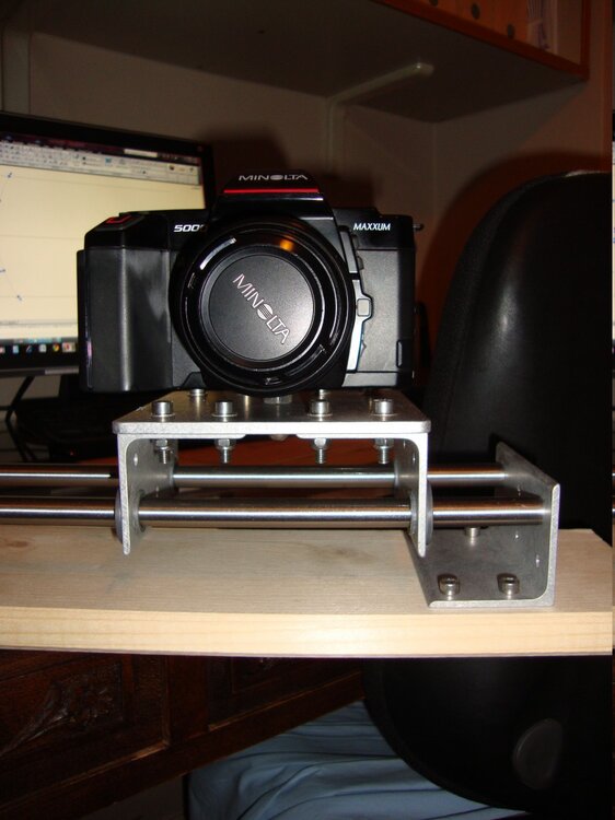

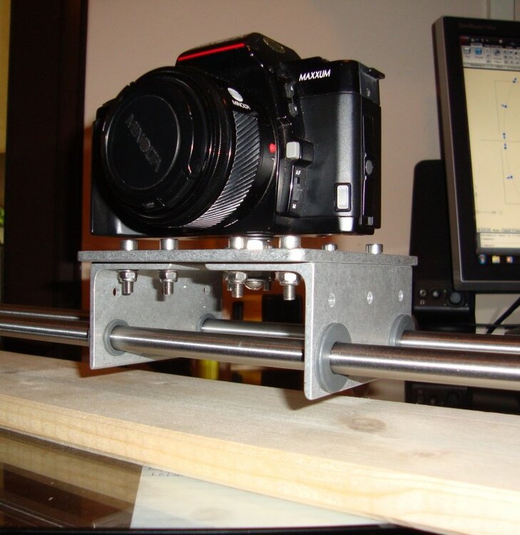

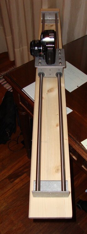

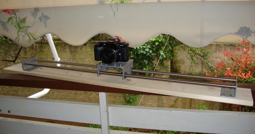

Μια απλή κατασκευή slider για dslr.
Συνολική διαδρομή 1m. Κινηση πάνω σε βέργες ασηματσαλου. Για την ολοκλήρωση μένουν ακόμα προσθήκη κεφαλής στήρηξης Dslr και μοτέρ με ηλεκτρονικό χρονοδιακόπτη για την κίνηση της πλατφόρμας.

Το θέμα της κίνησης και φωτογράφισης εναλλάξ πως θα το λύσεις, μεσώ υπολογιστή ή απλά θα τραβάς βίντεο οπότε δεν σε νοιάζει;

Για την κίνηση του συστήματος έχω σκεφτεί την εξής λύση:
Εναν ελεγκτή σαν αυτόν: http://www.velleman.eu/distributor/products/view/?country=be&lang=en&id=341552 ο οποιος πωλείται σαν κιτ (δηλαδή σε επιμέρους κομμάτια τα οποία χρειάζονται συναρμολόγηση-κόλληση). Με αυτό μπορεί κανείς να προγραμματίσει πλήρως τα διαστήματα κίνησης και ''ηρεμίας'' της πλατφόρμας με λειτουργία η οποία βρίσκεται πάνω στην πλακέτα (δεν χρειάζεται τίποτα άλλο). Δεν ξέρω ακόμα τι παίζει με την τάση εξόδου απο αυτό..Απ'ότι βλέπω δεν παίζει να υπάρχει με έξοδο 12volt..
Επίσης δέν ξέρω ποιά είναι η απαιτούμενη κίνηση του μοτέρ. Εδώ χρειάζονται δοκιμές. Αφού υπάρξει μια εικόνα του πόση πρέπει να είναι αυτή η ταχύτητα τότε θα επιλέξω το σωστό μοτέρ. Λογικά ενα μοτέρ 5rpm απο ebay μια χαρα δουλειά θα κάνει.

Οσο για το http://www.velleman.eu/distributor/products/view/?country=be&lang=en&id=341552 , μόλις επικοινώνησα με το κατάστημα και τελικά βγάζει έξοδο 12volt.
Επομένως με αυτόν τον ελεγκτή μπορεί κανείς να ρυθμίσει τα διαστήματα κίνησης και ηρεμίας του μοτέρ σε χρόνους 2sec και πάνω..!
