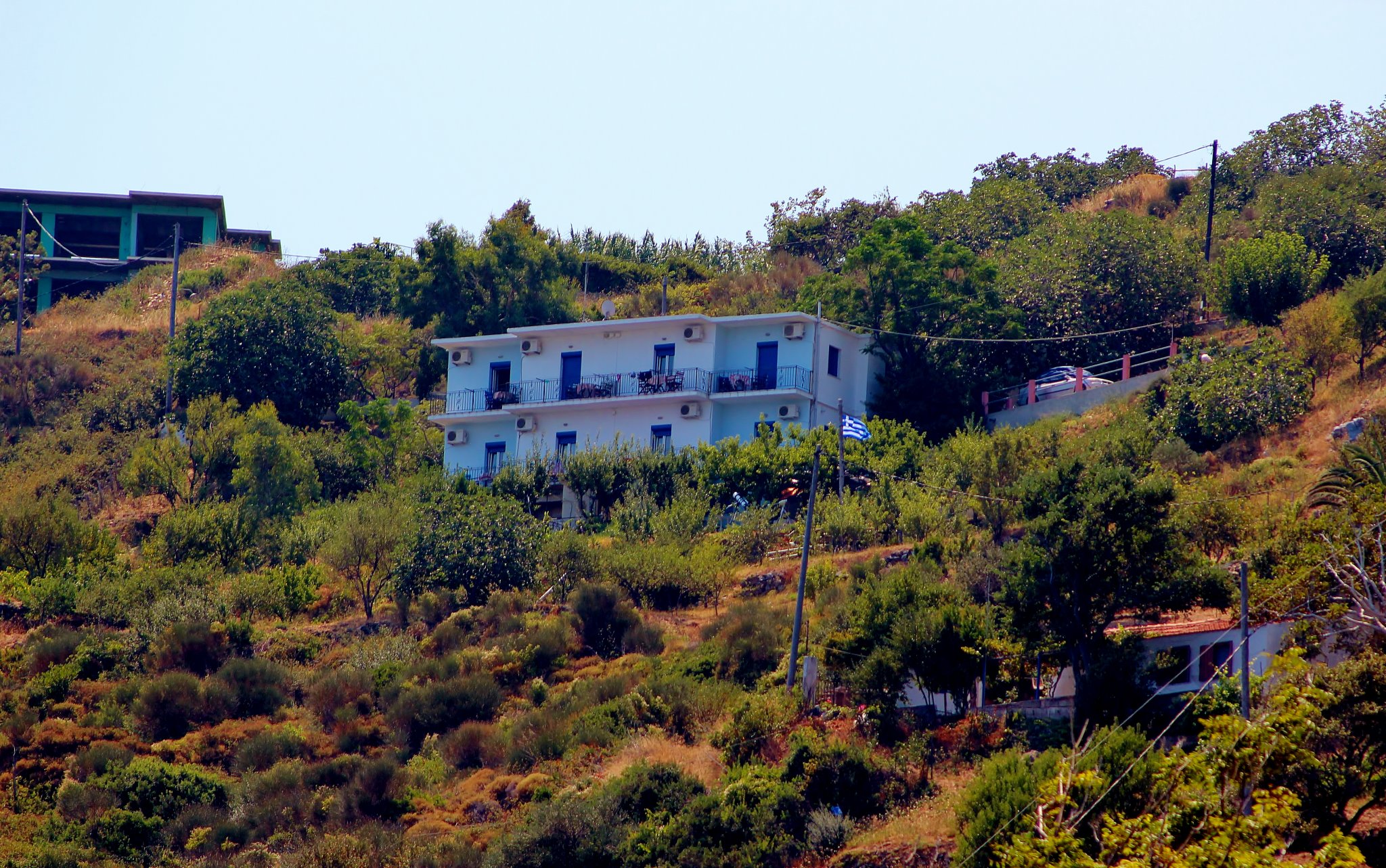

mixailg Δημοσιεύτηκε Οκτώβριος 26, 2012 Δημοσιεύτηκε Οκτώβριος 26, 2012 0 χειμερινός ουρανός είναι και αυτός ενδιαφέρον λόγου του κρύου αποφεύγουμε να στήσουμε εξοπλισμό έξω. Για τον προσεχή χειμώνα λέω να αφήσω τον εξοπλισμό μου έξω πως μπορώ όμως να τον προστατέψω από τις καιρικές συνθήκες; Κρύο αέρα βροχή υγρασία και έχουμε αρκετή εδώ στη Σκόπελο . Έχω την EQ6 και το CELESTRON C11. Θα είναι στεγασμένο αλλά έξω, η βάση με ρόδες για εύκολη μετακίνηση. Σκεφτούμε να το καλύψω με Θερμική Κουβέρτα http://www.4seasonfan.gr/index.php?act=viewProd&productId=345Θα την εφαρμόσω πολύ καλά και με συνδυασμό αφυγραντήρα ελπίζω να κάνει δουλειά έκτος εάν υπάρχει άλλη καλύτερη πρόταση. Το C11 είναι κλειστό τηλεσκόπιο και δεν νομίζω να υπάρχει πρόβλημα με τα οπτικά. Γεώργιος Ε. ΜιχαήλΜΕΛΟΣ ΕΤΑΙΡΕΙΑΣ ΑΣΤΡΟΝΟΜΙΑΣ ΚΑΙ ΔΙΑΣΤΗΜΑΤΟΣ ΒΟΛΟΥ www.astronomos.grhttp://amateur-skopelos-observer.blogspot.gr/http://volnet.gr/home/index.html

mixailg Δημοσιεύτηκε Οκτώβριος 26, 2012 Δημοσιεύτηκε Οκτώβριος 26, 2012 Το σκέφτηκα να κάνω κάτι μόνιμο το σπίτι μου είναι σε πρανές και βλέπει βορειοανατολικό ουρανό νοτιοδυτικό πολύ λίγο και τον χειμώνα έχω πολύ λίγη ορατότητα στον ΗΛΙΟ λόγο 0τι υπάρχουν κάτι δένδρα. Το υπόστεγο είναι ανοικτό Ήλιος θα το βλέπει πολύ λίγο όσο για τον αέρα όλο το καλοκαίρι το είχα έξω πάντα σκεπασμένο έφαγε μια γερή καταιγίδα γύρο στα 7 μποφόρ και άντεξε. Πάντως η ουσία είναι ότι πρέπει να το μαζέψω στην αποθήκη και να το βγάζω περιοδικά για κανένα έκτακτο φαινόμενο ευχαριστώ όλους για τις συμβουλές σας. ΤΟ ΣΠΙΤΙ ΜΟΥ Γεώργιος Ε. ΜιχαήλΜΕΛΟΣ ΕΤΑΙΡΕΙΑΣ ΑΣΤΡΟΝΟΜΙΑΣ ΚΑΙ ΔΙΑΣΤΗΜΑΤΟΣ ΒΟΛΟΥ www.astronomos.grhttp://amateur-skopelos-observer.blogspot.gr/http://volnet.gr/home/index.html

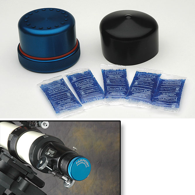

DimitrisV Δημοσιεύτηκε Οκτώβριος 27, 2012 Δημοσιεύτηκε Οκτώβριος 27, 2012 Καλημέρα, Σχετικά με το θέμα της υγρασίας σε ΚΛΕΙΣΤΟΥΣ σωλήνες (διοπτρικά & καταδιοπτρικά) υπάρχει η λύση της Farpoit, το Desiccant Cap, ένα δοχείο που περιέχει αφυγραντικό υλικό (silica gel), το οποίο τοποθετείται στον εστιαστή σε μέγεθος 1,25" ή 2". http://www.farpointastro.com/desiccant.php Το τοποθετούμε στο τηλεσκόπιο όταν δεν χρησιμοποιούμε ή όταν το αποθηκεύουμε. To χρησιμοποιώ στο διοπτρικό μου. Φιλικά, Δημήτρης “The Truth Is Out There” "Stardust" Observatory - Chalkidiki
