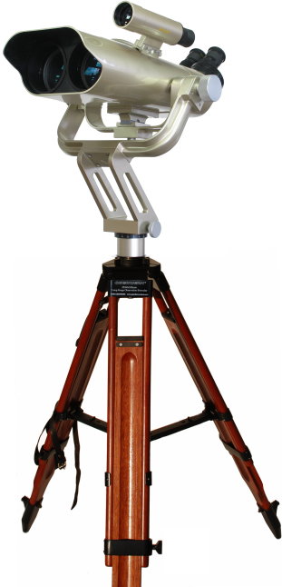

Τάσος Βράτολης Δημοσιεύτηκε Ιούλιος 13, 2011 Δημοσιεύτηκε Ιούλιος 13, 2011 Κωνσταντίνε σε ευχαριστούμε θερμά για τις χρήσιμες πληροφορίες...σου έχω πει πως όταν αποφασίσω για κυάλια (Garrett θα πάρω) θα τα πούμε οπωσδήποτε!!! «Μπορεί και μακριά πολύ, μέσα στων ουρανών τα αποκαΐδια...την Ανδρομέδα, την Άρκτο ή την Παρθένο...Άραγες να είναι η μοναξιά σε όλους τους κόσμους η ίδια;» Οδυσσέας Ελύτης
KonstantinosM Δημοσιεύτηκε Ιούλιος 13, 2011 Δημοσιεύτηκε Ιούλιος 13, 2011 Τάσο σου το εύχομαι σύντομα, μαζί με μια βάση κόσμημα. Oberwerk Jarrah Hardwood Tripod Φιλικά - Ντίνος Μακρόπουλος *Όλα τα ταξίδια κάποια μέρα θα τελειώσουν. Βρες το σύμπαν μέσα σου και μπορείς να ταξιδεύεις για πάντα*.Prem Rawat
