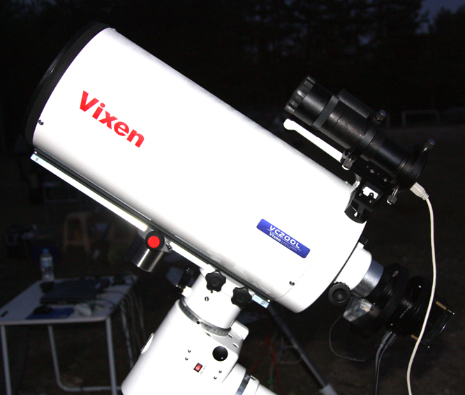

KC Δημοσιεύτηκε Ιούλιος 8, 2011 Συγγραφέας Δημοσιεύτηκε Ιούλιος 8, 2011 Άγγελε και Κώστα σας ευχαριστώ για τις επιπρόσθετες πληροφορίες.Παραθέτω μια φώτο από το VC200L που είδα στον Πάρνωνα στην οποία φαίνεται η σωστή στήριξη του finderscope με δακτύλιους ώστε να εξαλείφεται το differential flexure από το finderscope. Το setup αυτό είναι από ένα μέλος της ομάδας του AVAT αλλά δε θυμάμαι το όνομα του.Που μπορώ να προμηθευθώ το σύστημα στήριξης αυτό για το finderscope; “The fault, dear Brutus, is not in our stars, but in ourselves, that we are underlings.” ― William Shakespeare, Julius Caesar ALBIREO OBSERVATORY Αlbireoobservatory

kookoo_gr Δημοσιεύτηκε Ιούλιος 8, 2011 Δημοσιεύτηκε Ιούλιος 8, 2011 εγω παντως θα απεφευγα αυτη την τοποθετηση που δειχνεις μιας και εχω διαπιστωσει οτι προσθετει πολυ βαρος στην πλευρα που ειναι ερευνητης και να μην εχεις σωστο ζυγισμα στην ορθη αναφορα Φιλικά Κώστας http://www.astrobin.com/users/kookoo_gr/
Aggelos Kechagias Δημοσιεύτηκε Ιούλιος 8, 2011 Δημοσιεύτηκε Ιούλιος 8, 2011 Σωστος ο κωστας μιας και το σκοπιο φευγει μονοπαντα απο το βαρος.Το σωστο ειναι να μπουν δαχτυλιδια και να πιασει απο πανω dovetail .Επανω στο dovetail με clamp αναποδα πιασμενο http://astronomy.gr/main.cfm?module=eshop&action=detail&id=1737στο οποιο θα ειναι βιδωμενη η βαση με τα δαχτυλιδακια.Ετσι μπορει ο ερευνητης να μετατοπιστει σε ολοκληρη την μπαρα και ετσι μπορουμε να ζυγισουμε χωρις να χρειαστει να προσθεσουμε βαρος μπροστα στο τηλεσκοπιο (οπως το εχει κανει ο Γιωργος στην φωτο που ανεβασες). http://pegasusastro.com/

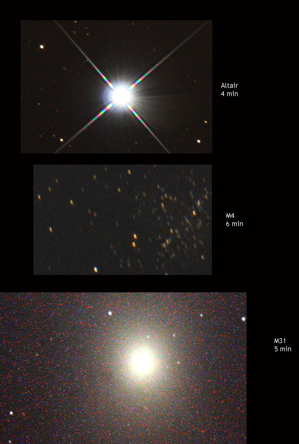

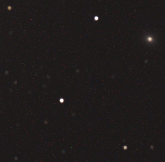

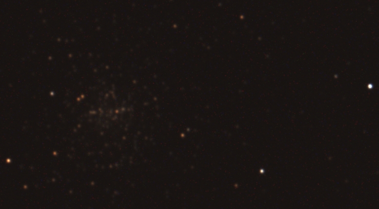

KC Δημοσιεύτηκε Ιούλιος 9, 2011 Συγγραφέας Δημοσιεύτηκε Ιούλιος 9, 2011 Θα κάνω επίσης και μια δοκιμή με το μικρό διοπτρικό που διαθέτω Vixen ED81S από περιέργεια πώς συμπεριφέρεται η στήριξη αστροφωτογραφικά με αυτό. Ακολουθώντας ακριβώς τα ίδια με παραπάνω (χονδρική πολική ευθυγράμμιση) 10 λεπτες εκθέσεις στο νερό με το Vixen ED81S D D D Τα συμπεράσματα δικά σας Περιοχή Μ31 Περιοχή M4 “The fault, dear Brutus, is not in our stars, but in ourselves, that we are underlings.” ― William Shakespeare, Julius Caesar ALBIREO OBSERVATORY Αlbireoobservatory
ziorange Δημοσιεύτηκε Ιούλιος 9, 2011 Δημοσιεύτηκε Ιούλιος 9, 2011 Βασικά είναι ανεστιαστες και έτσι δεν μπορείς να βγάλεις σωστά συμπεράσματα για το αν έχεις trail ή όχι! Θεωρώ πως η πολική ευθυγράμμιση είναι το Α-Ω και αφού δεν έχεις άμεση επαφή με το πολικό ένας πολύ καλός και εύκολος τρόπος είναι αυτός.. http://www.astrovox.gr/avat/driftalignccd.php αφού το κάνεις αυτό το dec λογικά θα είναι οκ και όλο το παιχνίδι μεταφέρεται στο ra όπου θέλει καλό ζύγισμα..στην αρχή μπορεί να κουραστείς λίγο αλλά θα είσαι οκ μετά! ελπίζω να βοήθησα! http://www.astrobin.com/users/ziorange/http://www.athens-weather.eu Παναγιώτης Ζιώγας
KC Δημοσιεύτηκε Ιούλιος 9, 2011 Συγγραφέας Δημοσιεύτηκε Ιούλιος 9, 2011 Για το M31 όντως έχασα την εστίαση..σε ευχαριστώ για τον οδηγό! “The fault, dear Brutus, is not in our stars, but in ourselves, that we are underlings.” ― William Shakespeare, Julius Caesar ALBIREO OBSERVATORY Αlbireoobservatory
kookoo_gr Δημοσιεύτηκε Ιούλιος 9, 2011 Δημοσιεύτηκε Ιούλιος 9, 2011 για την εστιαση φτιαξε μια μασκα bahtinov απο μαυρο χαρτονι για γρηγορη εστιαση. απλα στοχευσε σε ενα φωτεινο αστερι και εστιασε εκει Φιλικά Κώστας http://www.astrobin.com/users/kookoo_gr/
pleiadian Δημοσιεύτηκε Ιούλιος 17, 2011 Δημοσιεύτηκε Ιούλιος 17, 2011 Καλησπέρα παιδιά, το παραπάνω setup είναι δικό μου και με την μικρή εμπειρία που έχω, επιβεβαιώνω τα λεγόμενα. Ο συγκεκριμένος τρόπος που έχω βάλει πάνω τον ερευνητή ναι μεν μειώνει δραστικά το differencial flexure σε σχέση με το bracket με το ελατήριο που έχει από την μάνα του ο ερευνητής,αλλά δημιουργεί πρόβλημα ζυγίσματος σε απόκλιση Δ. Πάντως επειδή ρώτησε ο KC, το bracket το πήρα από το πλανητάριο. Επιπρόσθετα έχω παρατηρήσει την μετατόπιση πεδίου σε διαδοχικά frames όπως την περιγράφει ο Βαγγέλης, η οποία όπως λέει οφείλεται σε flexure του εργοστασιακού vixen dovetail επομένως μαζεύω λεφτά για αναβάθμιση σε δαχτυλίδια κτλ. Μόλις ολοκληρωθεί το setup και γίνουν οι απαραίτητες δοκιμές θα κάνω post τα αποτελέσματα.
