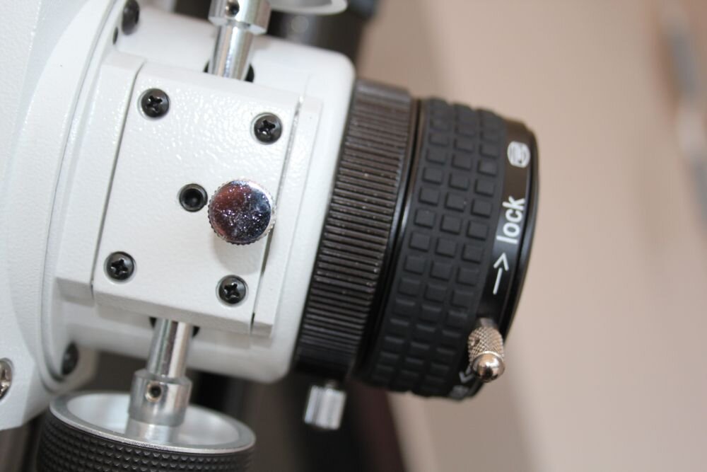

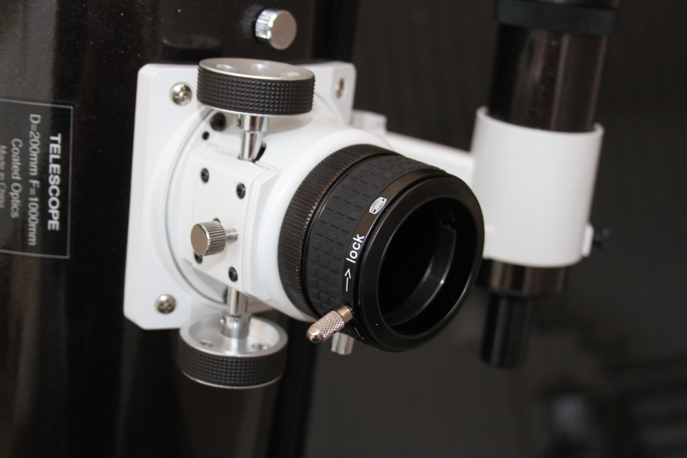

michael497 Δημοσιεύτηκε Ιούλιος 25, 2011 Συγγραφέας Δημοσιεύτηκε Ιούλιος 25, 2011 1. Καμερα2.T-Ring3.Coma corrector4.Click Lock Καθρεφτες ρεεεεε!!
ikoms Δημοσιεύτηκε Ιούλιος 25, 2011 Δημοσιεύτηκε Ιούλιος 25, 2011 Με κάμερα... tring.. coma corrector... τηλεσκόπιο δεν εστιάζεις; Μου φαίνεται λίγο παράξενο γιατί στο δικό μου το νευτώνιο (orion optics) δεν είχα πρόβλημα. Και μάλιστα ήταν και αρκετά έξω... να ξαναρωτήσω όμως είσαι σίγουρος ότι θέλει πιο μέσα; Sequence Generator Pro v2.3, Pixinsight 1.8
michael497 Δημοσιεύτηκε Ιούλιος 25, 2011 Συγγραφέας Δημοσιεύτηκε Ιούλιος 25, 2011 Οι εστιαστες της SW χρησιμοποιουν ενα πολυ χαζο συστημα που για να βαλεις 2ιντσα προσοφθαλμια η οτιδιποτε αλλο 2ιντσο πρεπει να βαλεις ανταπτορα του οποιου το υψος ειναι περιπου 5 εκ. ενω ο click lock ειναι 3 εκ. και η διαδρομη που χρειαζεται προς τα μεσα ειναι πραγματικα μικρη οποτε με καλυπτει.. Οπως σου εχω ξαναγραψει... Μονο που εκανα λαθος για την διαδρομη.. Καθρεφτες ρεεεεε!!
ikoms Δημοσιεύτηκε Ιούλιος 25, 2011 Δημοσιεύτηκε Ιούλιος 25, 2011 Νομίζω ότι αυτό που χρειάζεσαι είναι αυτό... http://www.teleskop-express.de/shop/product_info.php/info/p203_Adaptor-M54-to-T2---low-profile.html Sequence Generator Pro v2.3, Pixinsight 1.8
michael497 Δημοσιεύτηκε Ιούλιος 25, 2011 Συγγραφέας Δημοσιεύτηκε Ιούλιος 25, 2011 Και πως μπαίνει το coma corrector πάνω; Καθρεφτες ρεεεεε!!
ikoms Δημοσιεύτηκε Ιούλιος 25, 2011 Δημοσιεύτηκε Ιούλιος 25, 2011 Βιδωτά.... Sequence Generator Pro v2.3, Pixinsight 1.8
ikoms Δημοσιεύτηκε Ιούλιος 25, 2011 Δημοσιεύτηκε Ιούλιος 25, 2011 Practical Tips from TS: Newtonian Telescopes with f/5 or shorter focal ratios need a coma corrector for best photographical results. The standard adaptations of many telescopes (including the ones mentioned above) have no provision for attaching such a coma corrector and still being able to reach focus with the telescope. This adaptor is the solution for this problem. A normal coma corrector has a T2 male thread on the camera side. From this thread we have an adaptation to the 2" filter thread. With this extra part you can screw the coma corrector into this adaptor. The corrector will disappear entirely in the inside of the focuser drawtube. As a result it will not add extra length to the optical train. Sequence Generator Pro v2.3, Pixinsight 1.8
michael497 Δημοσιεύτηκε Ιούλιος 25, 2011 Συγγραφέας Δημοσιεύτηκε Ιούλιος 25, 2011 Οπότε αυτο είναι 2ιντσος ανταπτορας που παει στην θέση του clicklock? Καθρεφτες ρεεεεε!!
