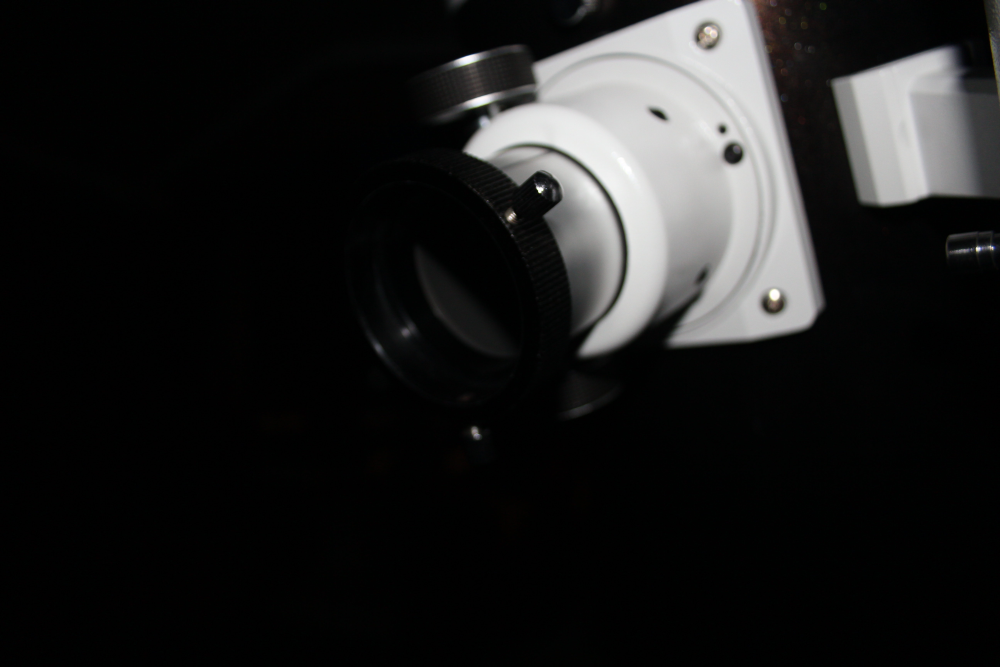

Δεν εστιαζει παιδια...... Δεν εστιαζει! Ουτε με τον click lock γινετε τιποτα.... καμοια αλλη ιδεα? Απο οτι βλεπω μονο το teleskop express με σωζει αλλα θα ειναι εδω πρν τα Γρεβενα?
Καθρεφτες ρεεεεε!! :D
Σύνδεσμος για σχόλιο
Τέσσερις τρύπες αν είχες κάνει 1,5 εκατοστό πάνω θα είχες γλυτώσει και χρόνο και χρήμα =;
Βάλε μια φωτογραφία απο το εστιαστή μαζί με τον Click-lick και μια χώρια να τα δουμε και να σου προτείνουμε λύσεις. (αν περιμένω να τα δω απο κοντα αυτό θα γίνει στα Γρεβενά #-o )

Μπορείς όπως σου είπε ο Βασίλης να βγάλεις και μια χωρίς τον ClickLock;
Είσαι σίγουρος ότι θέλει προς τα μέσα;
Sequence Generator Pro v2.3, Pixinsight 1.8
Αν και δε βοηθάει και πολύ η τελευταία φωτογραφία....
Είσαι σίγουρος ότι θέλει πιο μέσα για να εστιάσει;
Αν ναι τότε μπορείς να αφαιρέσεις το δακτυλίδι με τα 2 βιδάκια και να βάλεις απευθείας τον clicklock;

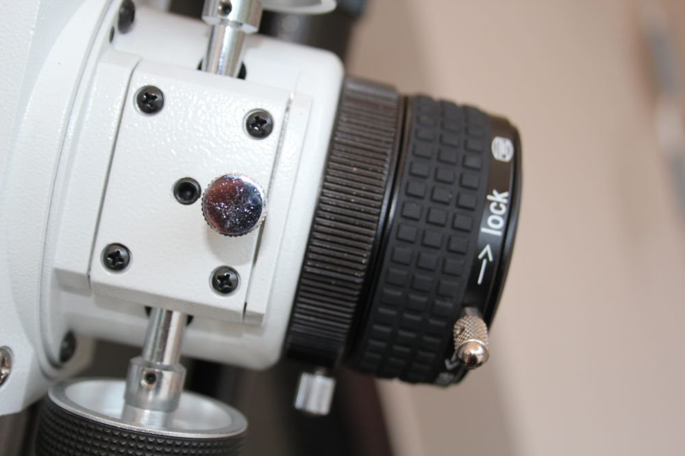

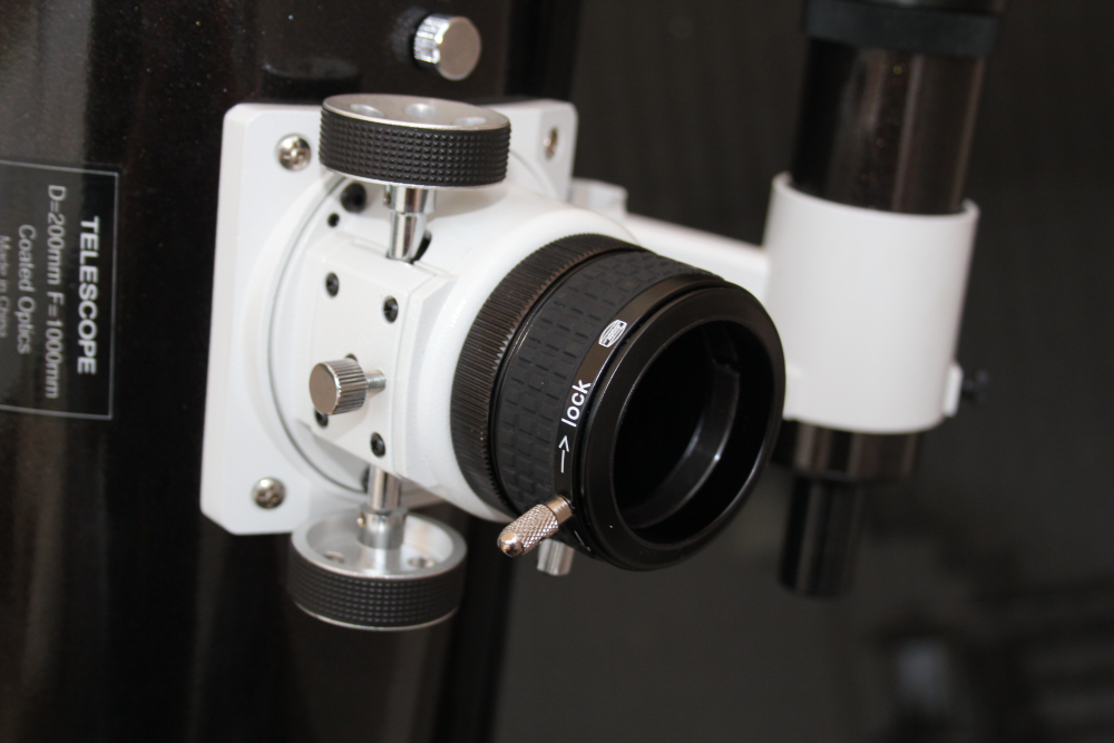

Γιατί να κάνεις σπείρωμα για τον clickLock;
Εγώ λέω αν μπορείς να βάλεις τον clicklock απ' ευθείας χωρίς να κάνεις σπίρωμα κλπ.
Θα μπορούσες να βγάλεις και μια φωτογραφία τον clicklock μόνο του; Θα ήθελα να δω το μπροστινό μέρος του πως είναι.
Είναι έτσι;
ή έτσι;
Σαν τον πρωτο ειναι. Δεν μπορω να βαλω απ'ευθειας τον clicklock αφου ο εστιαστης ειναι 2,κατι ιντσες...
