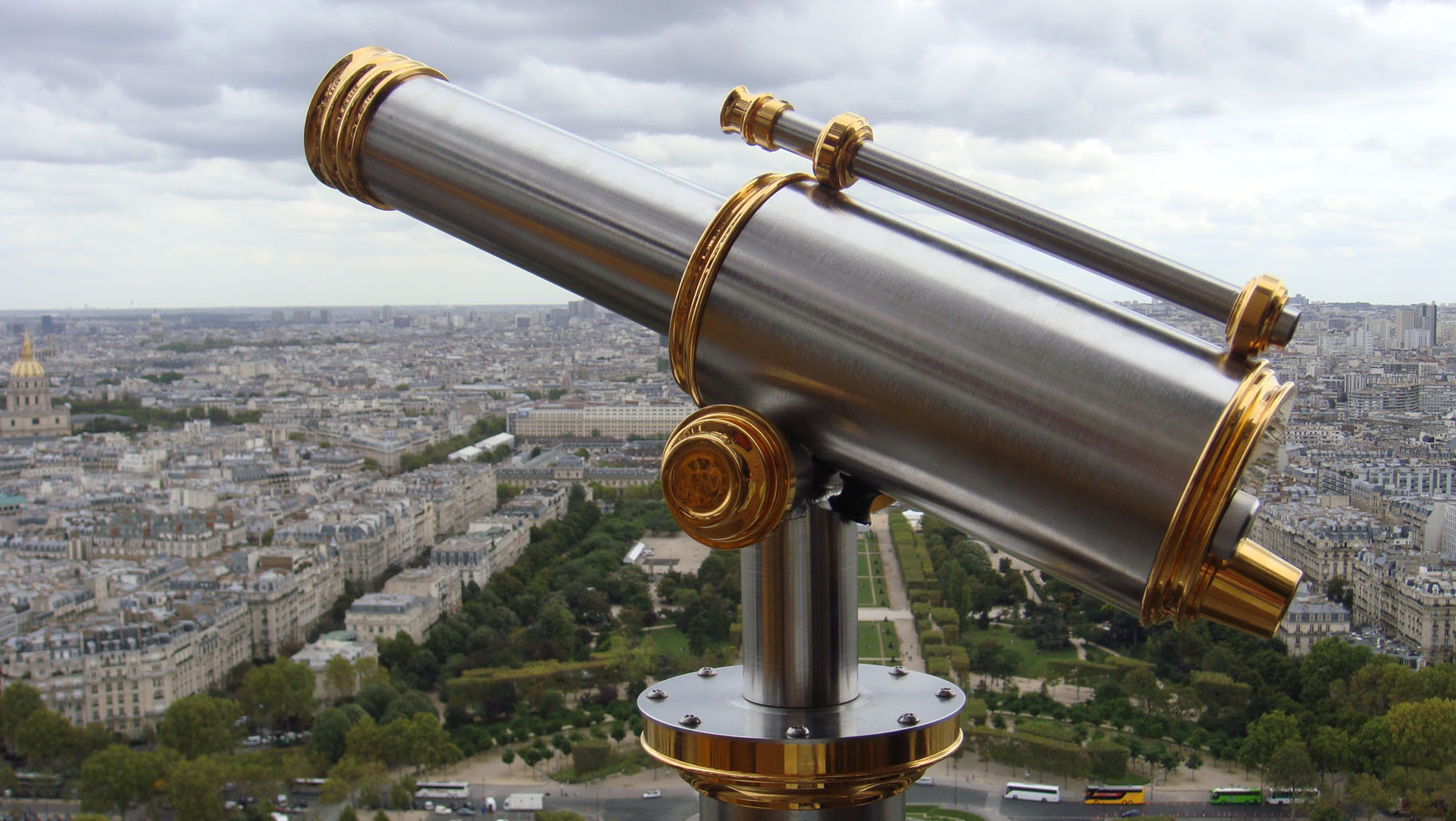

kkokkolis Δημοσιεύτηκε Σεπτέμβριος 8, 2011 Δημοσιεύτηκε Σεπτέμβριος 8, 2011 Ένα μικρό αχρωματικό είναι ιδανικό για επίγεια παρατήρηση και πράγματι αυτά ή κυάλια χρησιμοποιούνται σχεδόν σε κάθε τέτοια εφαρμογή. Για του λόγου το αληθές δείτε την φωτογραφία από τον πύργο του Eiffel. Αν θέλεις να φωτογραφήσεις, τότε προτίμησε ένα αποχρωματικό.Αν έχεις ανάγκη μεγαλύτερων μεγεθύνσεων, αναγνωρίζοντας πως η εικόνα θα είναι σκοτεινότερη, τότε ένα μικρό Maksutov. Οὖτιν με κικλήσκουσι My Optics
