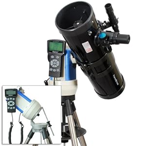

kapetanios Δημοσιεύτηκε Σεπτέμβριος 8, 2011 Δημοσιεύτηκε Σεπτέμβριος 8, 2011 θα χρειαστώ την βοήθεια σας για τα δυο τηλεσκόπια αυτά έχει κάνεις να προτείνει κάτι εκτός από το κόστος ...... οκ το ένα είναι go-to και το άλλο όχι αλλά από ποιότητα κτλ http://www.zimbio.com/Choosing+and+Buying+a+Telescope/articles/4aWEDwxeoI0/TwinStar+Black+6+iOptron+Computerized+GPS http://www.astronomy.gr/main.cfm?module=eshop&action=detail&id=657
michael497 Δημοσιεύτηκε Σεπτέμβριος 8, 2011 Δημοσιεύτηκε Σεπτέμβριος 8, 2011 Καλησπερα, Κατα την γνωμη μου το dob ειναι πολυ καλυτερο αφου το 6αρι μαλλον εχει barlow αναμεσα απο τον εστιαστη και το δευτερευον το οποιο μειωνει πολυ την ποιοτητα της εικονας που θα παιρνεις. Επισης το dob εχει μεγαλυτερο κατοπτρο το οποιο σημαινει οτι θα εχεις φωτεινωτερες εικονες. Οσον αφορα το θεμα του go-to μην νομιζεις οτι θελει πολυ χρονο για να βρεις ενα αντικειμενο(εκτος και αν μιλαμε για γαλαξιακια 12+ mag) μερικα φαινονται και με γυμνο ματι κατω απο σκοτεινο ουρανο! Ακομη ο χρονος που θα χρειαζεσε για να στηνεις το dob δεν θα ειναι παραπανω απο 10 λεπτα ενω με το αλλο θα μπλεξεις με alingment και αλλα... κατα την γνωμη μου δεν χρειαζετε τοσος κοπος μονο για παρατηρηση.... Καλη αρχη! Καθρεφτες ρεεεεε!!
kkokkolis Δημοσιεύτηκε Σεπτέμβριος 8, 2011 Δημοσιεύτηκε Σεπτέμβριος 8, 2011 Είναι βέβαιο πως έχει Barlow αμφίβολης ποιότητας το iOptron: "1400mm overall focal length"Όπως φαίνεται είναι κοντό και αδύνατον να έχει μήκος 1.5 μέτρα και λόγο f/9.3Σίγουρα το SW 8'' υπερτερεί.Τώρα η μεγαλύτερη βάση iOptron (MiniTower) με ένα σοβαρό σωλήνα είναι άλλη υπόθεση αλλά κοστίζει. Οὖτιν με κικλήσκουσι My Optics
rofos Δημοσιεύτηκε Σεπτέμβριος 9, 2011 Δημοσιεύτηκε Σεπτέμβριος 9, 2011 και εγω νομιζω οτι το SW 8'' υπερτερεί... JUST FOR FUN......
krisgym Δημοσιεύτηκε Σεπτέμβριος 9, 2011 Δημοσιεύτηκε Σεπτέμβριος 9, 2011 Dob 8’’ και αργότερα παίρνεις και και μια heq5 η heq6 για καλύτερα και καθάρισες. Φιλικα Χρηστοs.
