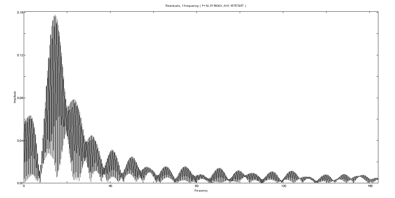

Αρχισα να ψαχνω και τελικα βρηκα οτι μεσα απο μεθοδους οπου εμπλεκεται fourier αναλυση (και οχι μονο) μπορουμε να "ενωσουμε" δεδομενα απο διαφορετικες συνεδριες (με μεγαλα χρονικα κενα μεταξυ τους) και τελικα να παρουμε μια φωτομετρικη καμπυλη που να μας δινει μια πιο ολοκληρωμενη εικονα της περιοδου του μεταβλητου.
Κατεβασα λογισμικο απο μια Αυστριακη αστρονομικη ιστοσελιδα και αρχισα τις αναλυσεις.
Παρακατω θα δειξω βημα βημα τις καμπυλες μου καθως και το τελικο αποτελεσμα.
Με εκπληξη μου διεπιστωσα οτι μετα την αναλυση fourier οπου υπεβαλα τα δεδομενα μου, πηρα μια φωτομετρικη καμπυλη οπου φαινεται οχι απλα μια περιοδος αλλα και οι ενδιαμεσες που "εχασα" μεταξυ των συνεδριων.

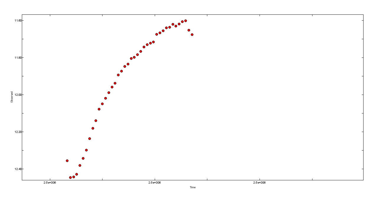

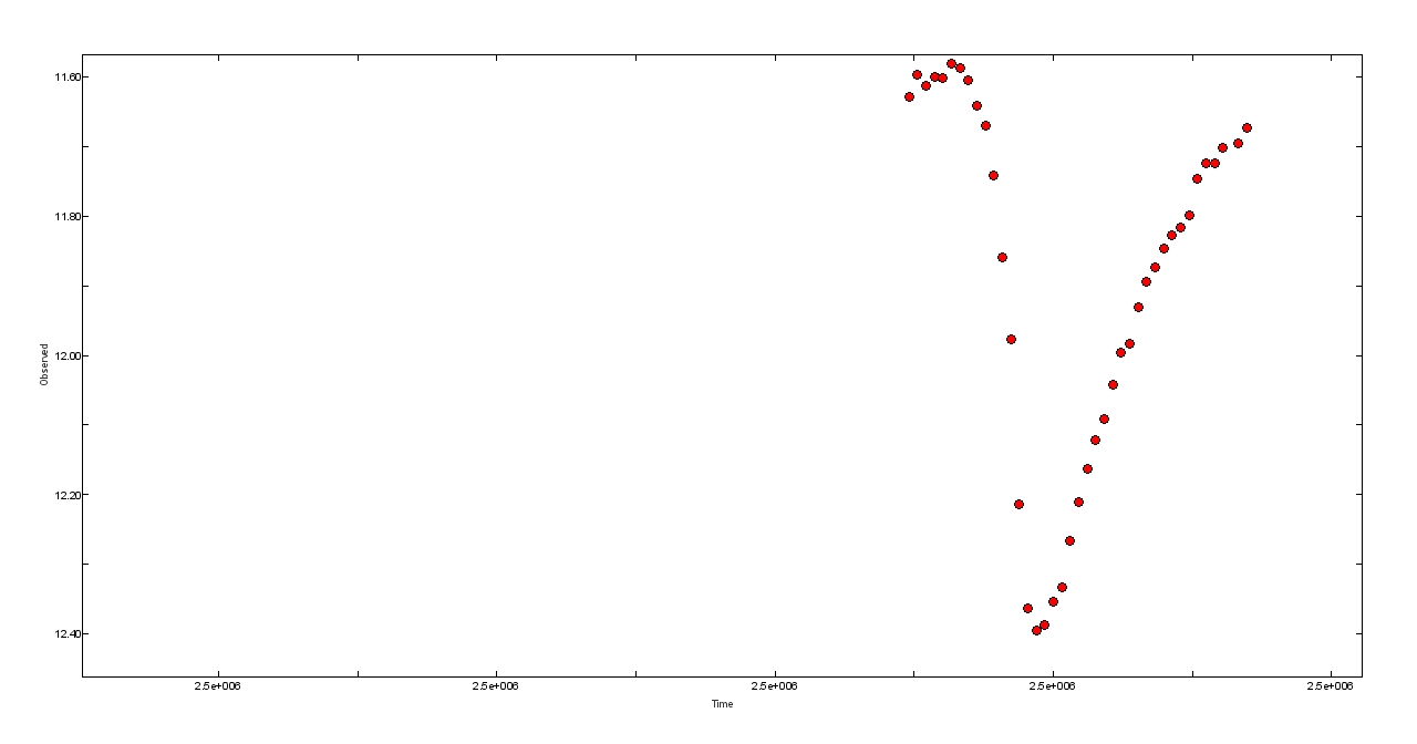

Η φωτομετρικη καμπυλη της πρωτης βραδιας.
Η φωτομετρικη καμπυλη απο την δευτερη βραδια.

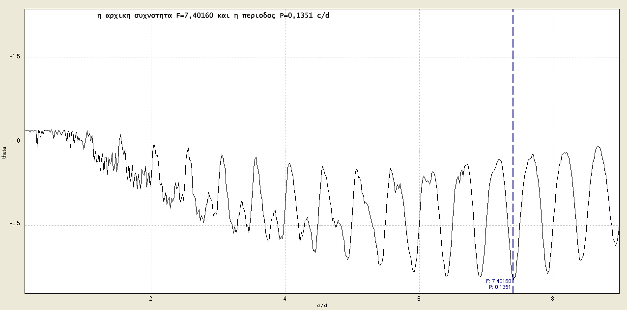

Το γραφημα fourier μετα την αναλυση.

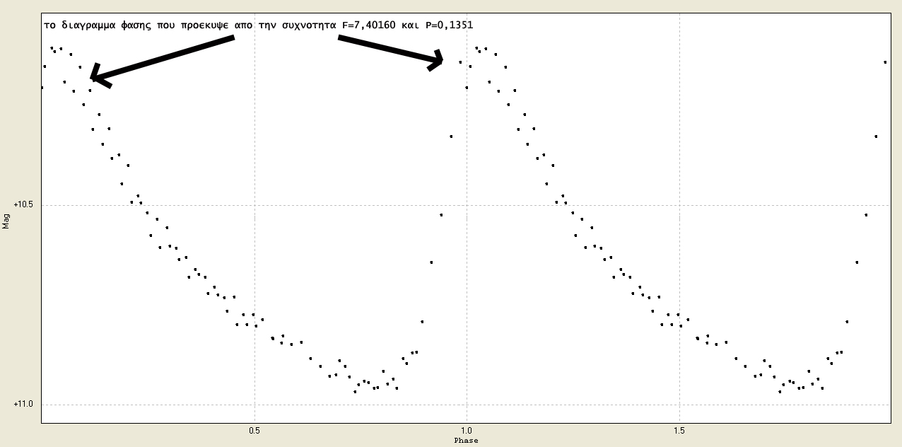

Το διαγραμμα φασης.

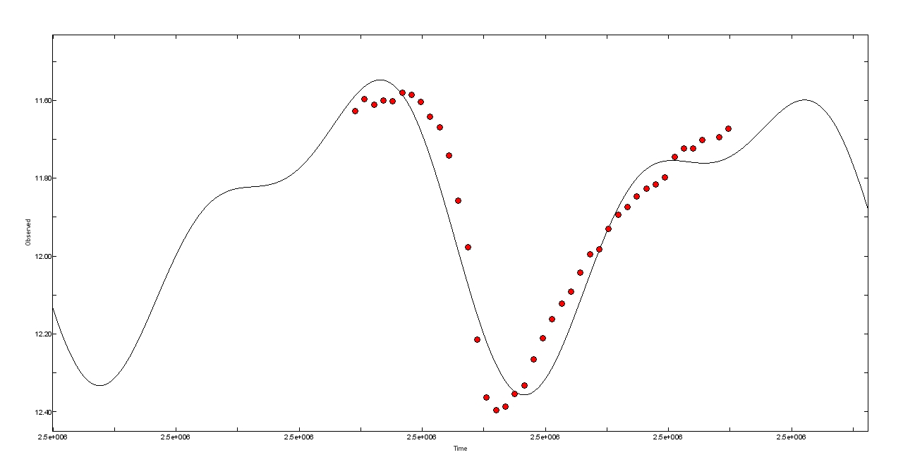

Η διορθωμενη καμπυλη απο την πρωτη βραδια.
H διορθωμενη καμπυλη απο την δευτερη βραδια.

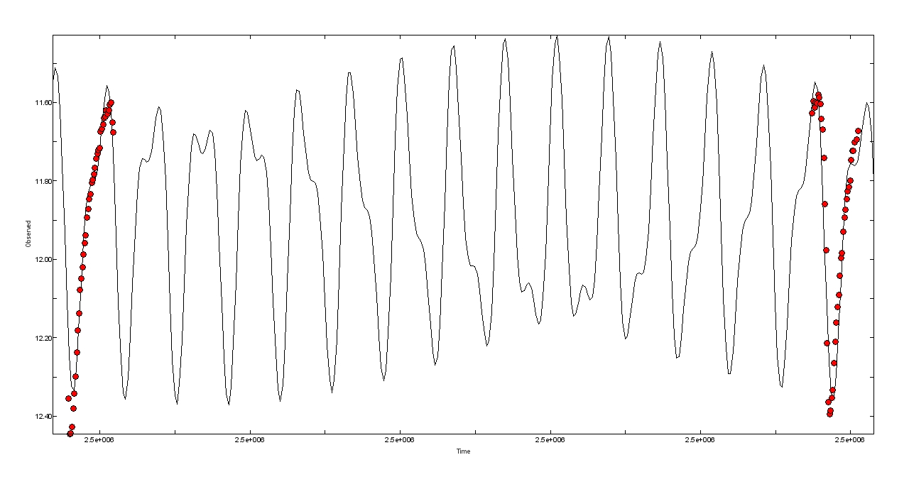

Η τελικη φωτομετρικη καμπυλη οπου διακρινουμε την περιοδικοτητα στην μεταβολη της φωτεινοτητος του ΧΧ Cyg

Στο εν το μεταξυ εβγαλα και τις καμπυλες που πηρα απο την επεξεργασια του V2416 Cyg.Oπως εχω προαναφερει ειχα την τυχη μεσα στα καρε μου να καταγραψω και αυτον.Φυσικα (θα σου τηλεφωνουσα) και δεν ξαναπροσπαθησα μονος με την fourier (μιας και καταλαβα οτι ειμαι εντελως λαθος).Προχωρησα απλα στην καταγραφη τις αυξομειωσεως του φωτος του V2416 Cyg.Αυτο ειναι "καθαροαιμο" δ-scutti απο οτι μελετησα (?).
Σε αυτο το σημειο να τονισω οτι οι προσπαθειες μου ειναι καθαρα καταγραφες και οχι μετρησεις.Θεωρω οτι απεχω αρκετα απο το να τις χαρακτηρισω μετρησεις.Αν και συνυπολογιζω gain, noise, check star, comp star, s/n vs apertures.Αλλα παραμετροι οπως airmass (κ.α) και το βασικοτατο φιλτρα τα οποια ακομη δεν διαθετω, δεν περιλαμβανονται.Γι αυτο θεωρω τις εργασιες μου αυτες σαν απλες καταγραφες αυτων των κοσμικων συμβαντων.
Αποψε θα ανεβασω την καταγραφη απο τα δεδομενα που συνελεξα απο τον V2416 Cyg.

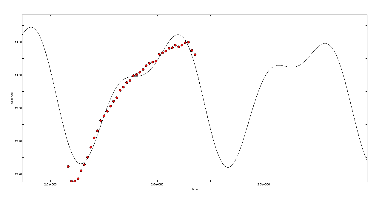

Nα μαι λοιπον και παλι αγαπητοι φιλοι με το μυστηριο που κατακυριευσε τις νυχτες μου (και τις μερες).
Fourier.
Ακολουθωντας αυτα που μου περιεγραψε παραπανω ο Στελιος, και κατανοωντας οτι ψαχνω διαγραμμα φασης αρχισα να δοκιμαζω, και να πειραματιζομαι.Διαβασα παλι τα επιμαχα τμηματα του lightcurve photometry and analysis του Brian D. Warner και φυσικα εψαξα ξανα το λογισμικο μου.
Αποψε πιστευω οτι μαλλον κατι εκανα...
Απλα θα ηθελα οι γνωστες ας κανουν τον κοπο να επιβεβαιωσουν.Αν ειμαι και παλι λαθος, να μου το πουν και να ξαναρχισω και παλι με βαση τις παρατηρησεις τους.

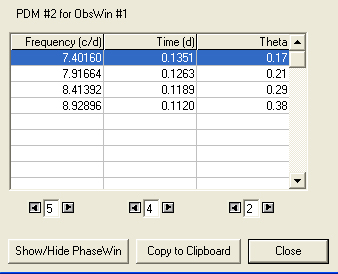

Λοιπον φιλοι.
Τα δεδομενα τις 14/9/2011 και 15/9/2011 απο τον ΧΧ Cyg μου εδωσαν τελικα :
Συχνοτητα F=7,40160 και
Περιοδος P=0,1351.

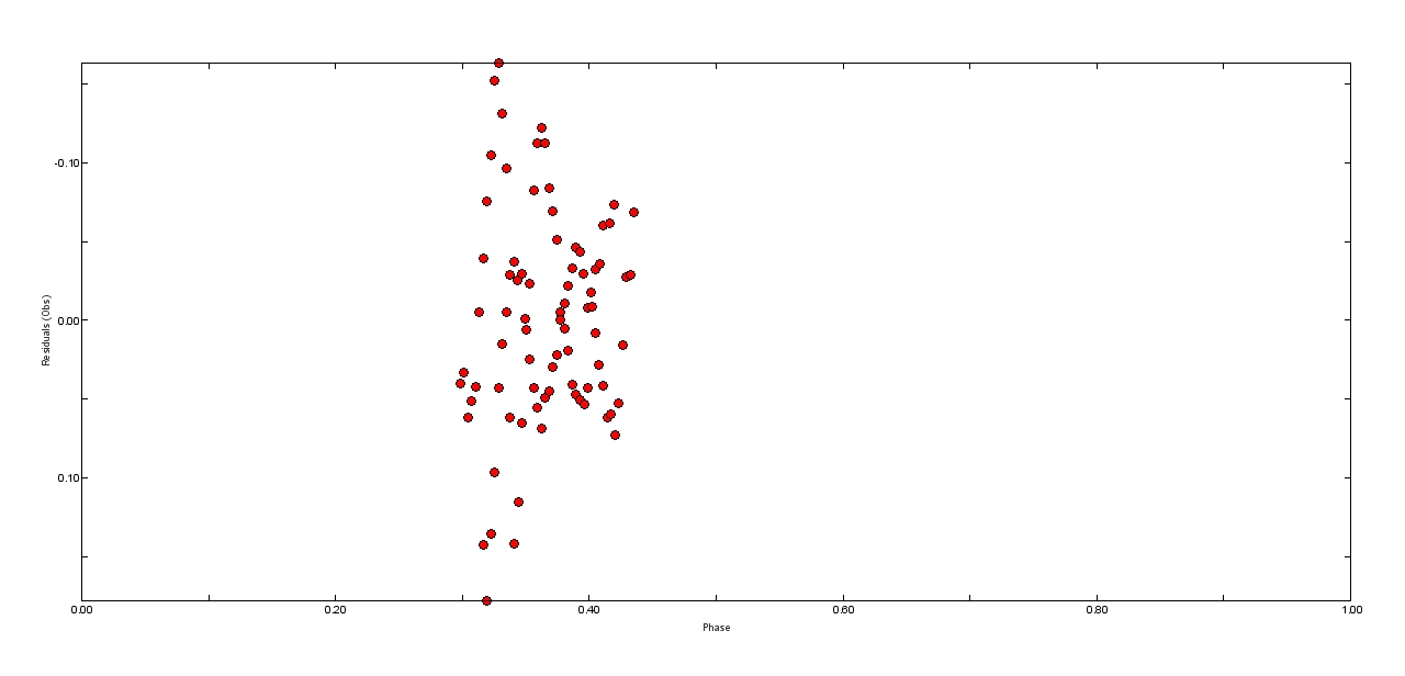

Βλεπωντας το διαγραμμα φασης ειδα οτι κατι γινεται αλλα καπου κατι δεν ειναι σωστο.Ακολουθωντας τις συμβουλες του Warner ο οποιος γραφει "πειραματιστειτε με την συχνοτητα και παρατηρειστε ποσο ραγδαια αλλαζει το διαγραμμα φασης" το εκανα.
Αφου δοκιμασα φυσικα τις πιθανες συχνοτητες που μου προεκυψαν.
F2=7,91664
F3=8,41392
F4=8,92896.
Μετακινωντας ελαχιστα το slider διεπιστωσα οτι το διαγραμμα φασης εμοιαζε "φυσιολογικο".
Αυτο εγινε στην συχνοτητα
F=7,41732 και σε μια περιοδο P=0,1348 κυκλων/ημερα.
Σε αυτο το σημειο συνδεθηκα στην βαση δεδομενων της aavso και το VSX μου εδωσε
Period 0.134865113
Με βαση αυτα εχω την εντυπωση οτι επεσα παρα πολυ κοντα.
Αν υπαρχει λαθος παρακαλω να μου το επισυμανει καποιος.
Αν ειναι σωστο επισης.
Το προγραμμα που χρησιμοποιηθηκε για την fourier και τα υπολοιπα ειναι η trial version του peranso.
Διακοπτεται αυτοματα καθε 10 λεπτα και σου κοβει την εργασια στην μεση....
Να σημειωσω επισης οτι στο mira εχω δωσει το αστρο αναφορας σαν 12mag αυθαιρετα.Καθαρα για τον ελεγχο μεταβλητοτήτος ή μη.Αρα και το mag που υπολογιστηκε προκυπτει απο εκει.
Εν αναμονη λοιπον...
το διαγραμμα φασης με την αποκλιση
η fourier με την αρχικη συχνοτητα
Οι συχνοτητες που προεκυψαν
