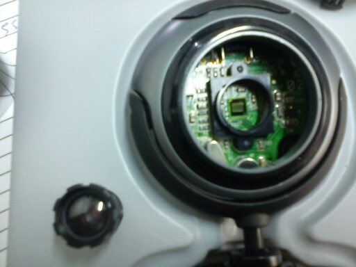

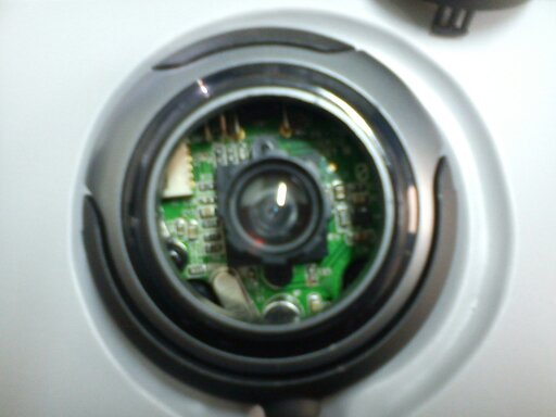

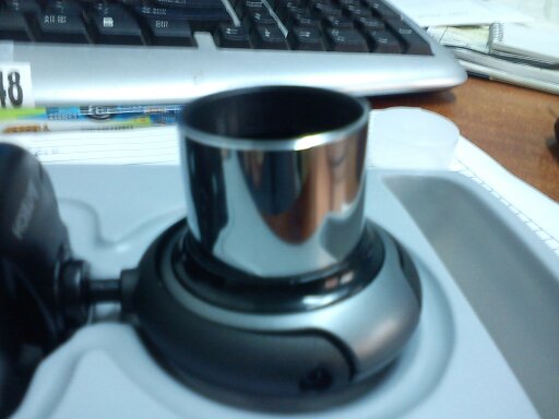

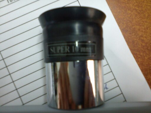

Καλησπέρα θα ήθελα την βοήθεια σας θέλω να κάνω μια μετατροπή στην κάμερα που έχω τα στοιχειά της είναι …. 1/6 cmοs 640x480 pixel max 30fps viewing angle 60 degrees αξίζει να την χαλάσω για να προσπαθήσω να την προσαρμόσω σε ένα προσοφθάλμιο που έχω η τζάμπα η δουλεία ????? έτσι όπως φαίνετε στην Φώτο είναι καλά η πρέπει να βάλω κάπως αλιως το προσοφθάλμια … το έχω τοποθετήσει απλά επάνω και σκέπτομαι να το κολλήσω με κόλλα …!!!!! Τον μικρό το φακό που έχει η κάμερα να τον αφήσω μέσα η να τον βγάλω ????

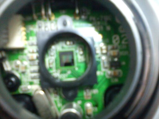

αν αφήσεις τον φακό της κάμερας που δείχνεις στην τρίτη φωτό θα κάνεις φωτογράφιση με προβολή, για κύρια εστία θα πρέπει να αφαιρέσεις τον φακό της κάμερας και να μείνει εκτεθημένο το τσιπάκι της κάμερας. προσοχή μερικές κάμερες παρεμβάλουν ένα μικρό γυαλί ανάμεσα στον αισθητήρα και τον φακό και είναι για προστασία του αισθητήρα πό σκόνες αυτό το γυαλί δεν το αφαιρείς.
στην δική σου περίπτωση εαν θες να κάνεις φωτογράφθση κύριας εστίας θα πρότεινα να ξεβιδώσεις το πάνω μέρος από το προσοφθάλμιο και να αφήσεις το ασημένιο βαρελάκι ώστε να μπορείς να βάλεις την κάμερα στο τηλεσκόπιο. για να βάλεις το βαρελάκι στην κάμερα θα πρότεινα να φτιάξεις από χοντρό άκαμπτο χαρτόνι μια βάση και να κολλήσεις το βαρελάκι στο χαρτόνι με μονωτική ταινία. στην συνέχεια με μονωτική ταινία θα κολήσεις το ολό συστημα στην κάμερα. εννοείται πως θα κάνεις και μια τρύπα στο χαρτόνι ώστε να παιρνάει το φως στην κάμερα

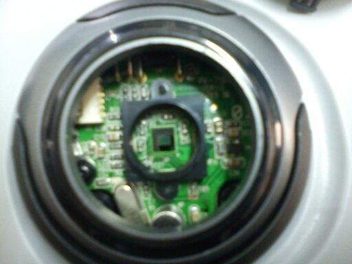

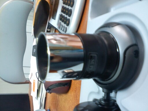

κάπως έτσι είναι καλά.... αν βάλω κόλλα ως έχει στην βαση πειράζει αντί να κάνω την κατασκευή με το χαρτόνι ????!!!

όπως δείχνεις είναι μια χαρά, το χαρτόνι σου το είπα σε περίπτωση που το βαρελάκι είχε μικρότερη διάμετρο από την κάμερα. τώρα για κόλλα εγώ δεν θα την προτιμούσα μιας και με με μια ταινία αν χρειαστεί να ξαναφτιάξεις την κάμερα στην αρχική της μορφή δεν θα έχεις θέμα, επίσης στην πλανητική φωτογράφιση δεν τίθεται θέμα flexure αρκεί ο αισθητήρας να είναι κεντραρισμένος στο βαρελάκι
