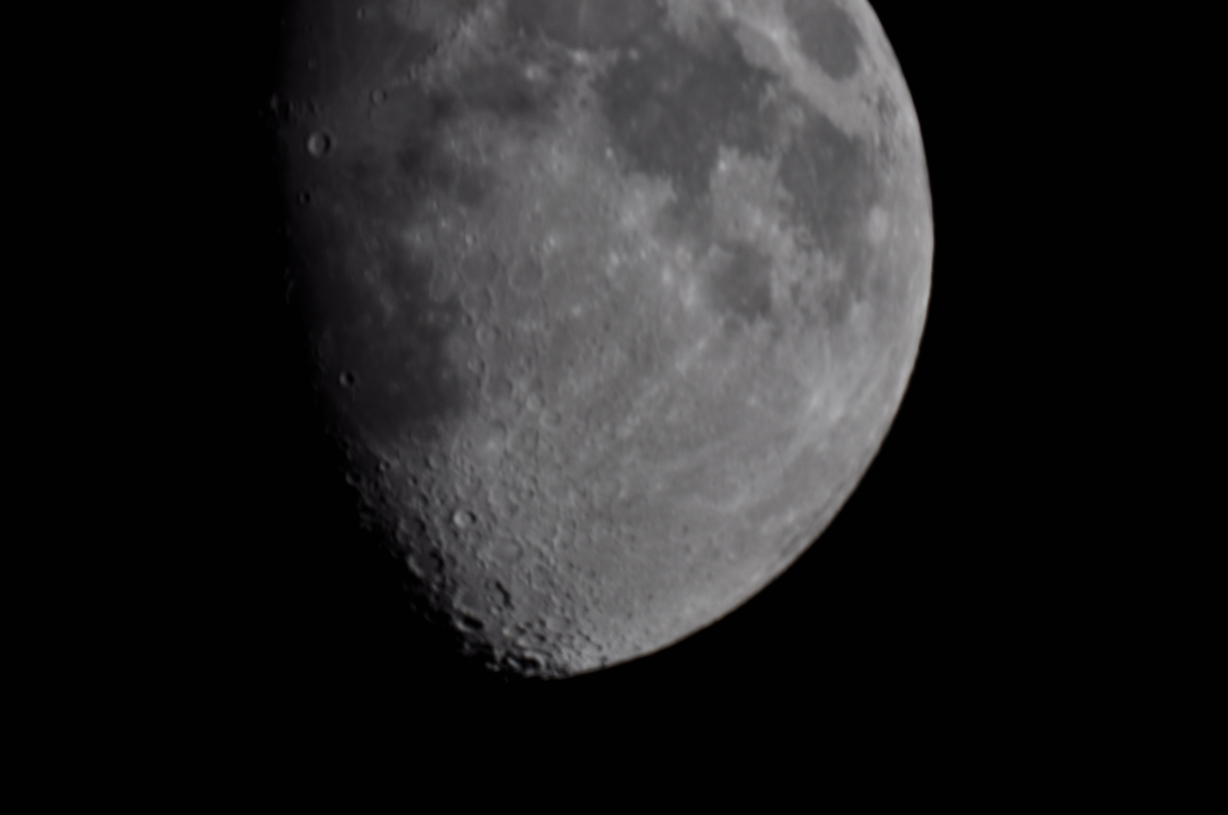

cptfurz Δημοσιεύτηκε Δεκέμβριος 14, 2011 Δημοσιεύτηκε Δεκέμβριος 14, 2011 Καλημέρα Στην εκλειψη της Σελήνης τράβηξα μερικές φωτογραφίες με μια Nikon D80 προσαρμοσμένη σε ενα IN ED 70/420. Το αποτέλεσμα ηταν οι φωτογραφίες (εχω ανεβάσει 2 στο thread για την εκλειψη) να είναι λιγο out of focus. Αυτό φαίνεται οταν τις μεγενθύνω και ειναι προφανές πως αυτο δεν μπορω να το δω στο viewer της μηχανης. Υπάρχει κανένας τρόπος να εστιάσει κανείς σωστά? Μάσκα στον αντικειμενικό φαντάζομαι οτι δεν παίζει.Το ιδιο θέμα έχω και με τον ήλιο (χρησιμοποιώ PST modified με Bresser R102 + ERF). Φιλικά Μιχάλης - CptFurz Μιχάλης - CptFurzwww.michael-stephanou.comLunt LS100THA DS PTSkylight 100 / f15Meade Lightbridge 12” HiLuxCelestron Nexstar 8SEIN ED 70/420Mod PST102/1000, CaK module
50mm Δημοσιεύτηκε Δεκέμβριος 14, 2011 Δημοσιεύτηκε Δεκέμβριος 14, 2011 Μαλλον θα χρειαστεις μια μικρη προεκταση για τον εστιαστη του σωληνα σου. Παρομοιο προβλημα ειχε και ενας φιλος και το ελυσε με αυτον τον τροπο . Η μηχανη εχει live view? Θα ηθελα με την ευκαιρια να σε ρωτησω τη εντυπωσεις σου αφηνει το συγκεκριμενο τηλεσκοπιο μιας και το ζαχαρωνω σε περιπτωση που δεν αγορασω ενα skywatcher ed 80 που ψαχνω αυτον τον καιρο . Γεια χαρα και ευχαριστω για τα ψαρια!
astrovox Δημοσιεύτηκε Δεκέμβριος 14, 2011 Δημοσιεύτηκε Δεκέμβριος 14, 2011 Το πρόβλημα του φίλου δεν είναι ότι δεν μπορεί να εστιάσει το τηλεσκόπιό του αλλά ότι δεν μπορεί από το θαμπόγυαλο της μηχανής να καταλάβει τη σωστή εστίαση. Από όσο θυμάμαι αυτή η μηχανή δεν έχει live view (το οποίο βοηθάει πολύ στην εστίαση) οπότε δυο λύσεις που μπορείς να χρησιμοποιήσεις είναι οι εξής: -Επαναληπτική διαδικασία φωτογράφισης, προβολής εικόνας και επανεστίασης. (λίγο κουραστικό) -Αγορά ενός αξεσουάρ όπως αυτό:http://www.bhphotovideo.com/c/product/183200-REG/Canon_2882A001_Angle_Finder_C.html(υπάρχει και για Nikon απλά εγώ έχω για Canon και βγαίνει και από τρίτες εταιρείες, πολύ φτηνά)που σου δίνει μεγεθυμένη εικόνα όπου η εστίαση είναι πολύ πιο εμφανής ενώ δε χρειάζεται να πιαστεί ο σβέρκος σου από την παράξενη γωνία που πρέπει να κοιτάς. Οι μάσκες εστίασης δεν κάνουν σε εκτεταμένα αντικείμενα και ακόμα και αν στη Σελήνη μπορείς να βοηθηθείς από γειτονικά αστέρια, στον ήλιο δε θα σε βοηθάει τίποτα... «I have loved the stars too fondly to be fearful of the night». Sarah Williams, The Old Astronomer
AstroGEO Δημοσιεύτηκε Δεκέμβριος 14, 2011 Δημοσιεύτηκε Δεκέμβριος 14, 2011 NIKON D80 εχω καί εγώ, εστιάζω με επαναληπτηκές λήψεις.
giannis60 Δημοσιεύτηκε Δεκέμβριος 14, 2011 Δημοσιεύτηκε Δεκέμβριος 14, 2011 Φιλε Μιχαλη για σου κι απο την Σαρωνιδα. Η μασκα μπορει να πεξει στην περιπτοση της Σελινης. Με την μασκα στο αντικηνενικο εστιαζεις σ'ενα λαμπερο αστρο, το οποιο καλο ειναι να βρισκεται κοντα στο Φεγγαρι και μετα καδραρισε το. Αν δεν εχεις μασκα μπορεις να φτιαξεις μια απο ενα καπακι γιαουρτιου του κιλου! Την συνταγη της κατασκευης θα την βρεις στο μαστροβοξ και ειναι δικη μου. Αν παλι βαριεσε περνα απο τα μερη μας και θα σου φτιαξω μια εγω. Εσύ να βγεις και να αποκριθείς παρών στο παρελθόν σου. Ρέα Γαλανάκη. Από το, Ελένη ή ο κανένας.
cptfurz Δημοσιεύτηκε Δεκέμβριος 14, 2011 Συγγραφέας Δημοσιεύτηκε Δεκέμβριος 14, 2011 Παιδια ευχαριστω. Οντως δεν υπάρχει προβλημα εστίασης του τηλεσκοπίου - το angle finder το ζαχαρωνω ουτως ή άλλως και είδα οτι δίνει μεγενθύνσεις μεχρι 5Χ οποτε θα το παραγγείλω μεσω e-bay. Δημήτρη 50mm - Το 70αρι ελλείψει χωρου ηταν το μοναδικό τηλεσκόπιο που ανέβασα στα Γρεβενά. Είναι το απόλυτα φορητό εργαλείο και είμαι πολύ ικανοποιημένος απο την απόδοσή του. Γιάννη - όποτε βρεθω από τη γειτονιά σου θα σου στείλω ενα π.μ. να τα πούμε. Θα δω το πατρόν σου στο Mastrovox. Φιλικά Μιχαλης - CptFurz Μιχάλης - CptFurzwww.michael-stephanou.comLunt LS100THA DS PTSkylight 100 / f15Meade Lightbridge 12” HiLuxCelestron Nexstar 8SEIN ED 70/420Mod PST102/1000, CaK module

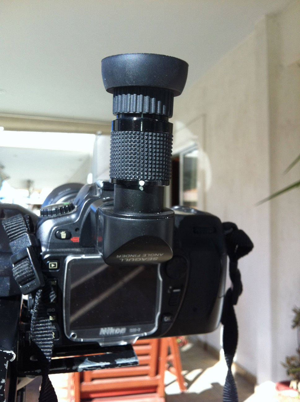

cptfurz Δημοσιεύτηκε Ιανουάριος 20, 2012 Συγγραφέας Δημοσιεύτηκε Ιανουάριος 20, 2012 Καλησπέρα Παρέλαβα σημερα το παρακάτω angle finder http://cgi.ebay.com/ws/eBayISAPI.dll?VISuperSize&item=370132002628 και μετα απο μια πρωτη ματιά διαπίστωσα το εξής: Το finder έχει επάνω του εναν εστιαστή ο οποίος προφανώς εστιάζει στο είδωλο που εμφανίζεται στο σκόπευτρο της μηχανής και μάλιστα τα settings του είναι διαφορετικά για μεγενθύνσεις 1Χ & 2.5Χ. Επειδή προσαρμόζωντας την μηχανη στο τηλεσκόπιο το ζητούμενο είναι η σωστή χειροκίνητη εστίαση του τηλεσκοπίου σκέφτομαι να σημαδέψω επάνω στο finder τα δυο σημεία εστίασης του ως εξης: Με εναν τηλεφακό στην μηχανή εστιάζω autofocus σε ενα αντικείμενο ρυθμιζω τοn εστιαστή του finder και σημαδεύω το σημείο. Οταν βαλω την μηχανή στο τηλεσκόπιο γυρισμένη βέβαια σε manual focus κυτάζω να έχω τον εστιαστη του finder στο σωστο σημείο. Εχει κανείς που έχει δουλέψει angle finder σε dslr κάποια διαφορετική άποψη / γνωμη? Ευχαριστώ ΦιλικάΜιχάλης - CptFurz Μιχάλης - CptFurzwww.michael-stephanou.comLunt LS100THA DS PTSkylight 100 / f15Meade Lightbridge 12” HiLuxCelestron Nexstar 8SEIN ED 70/420Mod PST102/1000, CaK module
dp297 Δημοσιεύτηκε Ιανουάριος 20, 2012 Δημοσιεύτηκε Ιανουάριος 20, 2012 Μόλις πριν από δύο μέρες αγόρασα κ εγώ έναν angle finder της Seagull.Θα δοκιμάσω αυτό που πρότεινες. Ακούγεται λογικό. Ειναι ενδιαφέρον να δούμε πόσο θα απέχει η εστίαση με αυτό το σύστημα από την εστίαση με software ή μάσκα. PixInsight 1.8 RC7 Δημήτρης Πλατής
astrovox Δημοσιεύτηκε Ιανουάριος 20, 2012 Δημοσιεύτηκε Ιανουάριος 20, 2012 Με εναν τηλεφακό στην μηχανή εστιάζω autofocus σε ενα αντικείμενο ρυθμιζω τοn εστιαστή του finder και σημαδεύω το σημείο. Οταν βαλω την μηχανή στο τηλεσκόπιο γυρισμένη βέβαια σε manual focus κυτάζω να έχω τον εστιαστη του finder στο σωστο σημείο. Σωστά το έχεις σκεφτεί. Όσον αφορά το autofocus, διάλεξε μια εύκολη σκηνή με άφθονο φως για να είσαι σίγουρος ότι η μηχανή θα το πετύχει ακριβώς. «I have loved the stars too fondly to be fearful of the night». Sarah Williams, The Old Astronomer

cptfurz Δημοσιεύτηκε Ιανουάριος 21, 2012 Συγγραφέας Δημοσιεύτηκε Ιανουάριος 21, 2012 Μόλις πριν από δύο μέρες αγόρασα κ εγώ έναν angle finder της Seagull.Θα δοκιμάσω αυτό που πρότεινες. Ακούγεται λογικό. Ειναι ενδιαφέρον να δούμε πόσο θα απέχει η εστίαση με αυτό το σύστημα από την εστίαση με software ή μάσκα. Δημητρη καλημέρα Δοκιμασες καθολου να δεις αν το finder που σου ηρθε ειναι ομοαξονικό με τον αξονα εστίασης της μηχανης σου? Ο ανταπτορας που εχει αυτο που μου ηρθε απο Κινα για προσαρμογή στην Nikon ειναι τελείως της πλάκας με αποτέλεσμα να μην προσφέρει επαρκή στήριξη, να γέρνει το finder προς τα πίσω και να βλέπω το μισό πεδίο.... Θα το φτιάξω μεν αλλά ...(Ο κινεζος που μου το έστειλε πρεπει να εχει σπάσει κανενα πόδι απο τα καντήλια που του έχω ρίξει) ΦιλικάΜιχάλης - CptFurz Μιχάλης - CptFurzwww.michael-stephanou.comLunt LS100THA DS PTSkylight 100 / f15Meade Lightbridge 12” HiLuxCelestron Nexstar 8SEIN ED 70/420Mod PST102/1000, CaK module
dp297 Δημοσιεύτηκε Ιανουάριος 21, 2012 Δημοσιεύτηκε Ιανουάριος 21, 2012 Μόλις πριν από δύο μέρες αγόρασα κ εγώ έναν angle finder της Seagull.Θα δοκιμάσω αυτό που πρότεινες. Ακούγεται λογικό. Ειναι ενδιαφέρον να δούμε πόσο θα απέχει η εστίαση με αυτό το σύστημα από την εστίαση με software ή μάσκα. Δημητρη καλημέρα Δοκιμασες καθολου να δεις αν το finder που σου ηρθε ειναι ομοαξονικό με τον αξονα εστίασης της μηχανης σου? Ο ανταπτορας που εχει αυτο που μου ηρθε απο Κινα για προσαρμογή στην Nikon ειναι τελείως της πλάκας με αποτέλεσμα να μην προσφέρει επαρκή στήριξη, να γέρνει το finder προς τα πίσω και να βλέπω το μισό πεδίο.... Θα το φτιάξω μεν αλλά ...(Ο κινεζος που μου το έστειλε πρεπει να εχει σπάσει κανενα πόδι απο τα καντήλια που του έχω ρίξει) ΦιλικάΜιχάλης - CptFurz Μιχάλη καλημέρα,εμένα είναι μια χαρά. Κλειδώνει πολύ καλά. Δεν μπορώ να ανοίξω το λινκ για το ebay για να δω τι πήρες. Θες να το ξαναποστάρεις? Βεβαια εσύ έχεις Nikon κ εγώ Canon. Ανταπτορα θα βρεις..μην αγχώνεσαι.Εγώ πήρα αυτόhttp://viewitem.eim.ebay.gr/Seagull-1x2x-Right-Angle-Finder-for-SLR-Cameras/120625620251/item?transId=818494045002 PixInsight 1.8 RC7 Δημήτρης Πλατής
cptfurz Δημοσιεύτηκε Ιανουάριος 21, 2012 Συγγραφέας Δημοσιεύτηκε Ιανουάριος 21, 2012 http://www.ebay.com/itm/370132002628?ssPageName=STRK:MEWNX:IT&_trksid=p3984.m1439.l2649#ht_4207wt_858 Ξαναεπρναω το link- Seagul ειναι 1χ - 2.5Χ Θα το προσαρμοσω βεβαια - αλλα όπως σου ειπα ριχνω καντηλια στον κινεζο ... Φιλικά Μιχάλης - CptFurz Μιχάλης - CptFurzwww.michael-stephanou.comLunt LS100THA DS PTSkylight 100 / f15Meade Lightbridge 12” HiLuxCelestron Nexstar 8SEIN ED 70/420Mod PST102/1000, CaK module
dp297 Δημοσιεύτηκε Ιανουάριος 21, 2012 Δημοσιεύτηκε Ιανουάριος 21, 2012 Για δες μήπως κανένας αντάπτορας από τους υπόλοιπους κάνει.. PixInsight 1.8 RC7 Δημήτρης Πλατής
cptfurz Δημοσιεύτηκε Ιανουάριος 21, 2012 Συγγραφέας Δημοσιεύτηκε Ιανουάριος 21, 2012 Οκ φτιάχτηκε. Τελικά δεν εφταιγε ο ανταπτορας που ηταν χαλαρος. Πρεπει να ειχε χτυπηθει στην μεταφορα και μετακινηθηκε το πρισμα. Το επανέφερα στην θέση του το στερεωσα και τωρα ειναι μια χαρα. Στην φωτογραφία το πρισμα του finder χωρις το κάλυμα του. Αντε να δουμε τωρα και το ουσιαστικο μέρος της φωτογράφησης ... ΦιλικάΜιχάλης - CptFuz Μιχάλης - CptFurzwww.michael-stephanou.comLunt LS100THA DS PTSkylight 100 / f15Meade Lightbridge 12” HiLuxCelestron Nexstar 8SEIN ED 70/420Mod PST102/1000, CaK module
