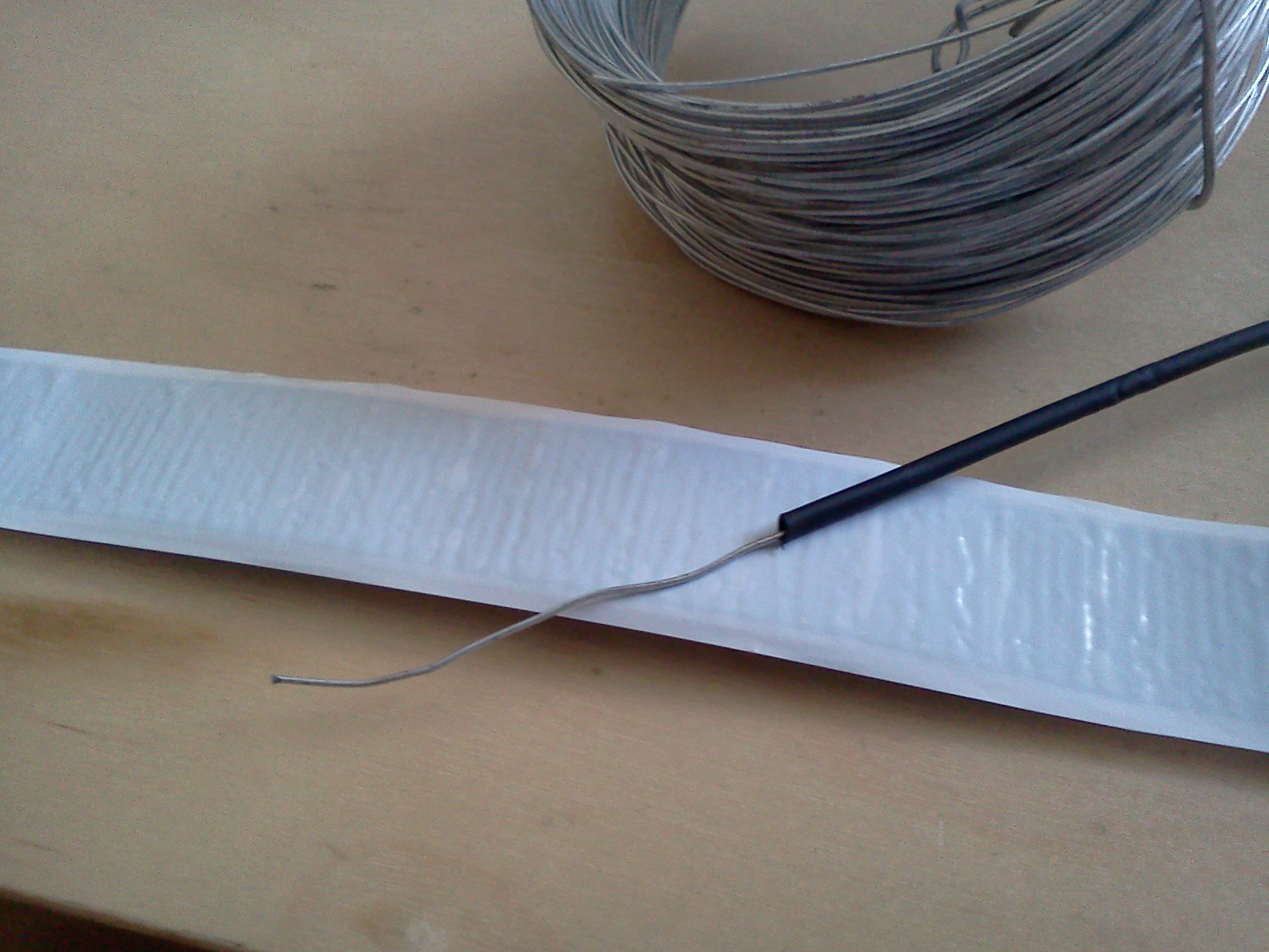

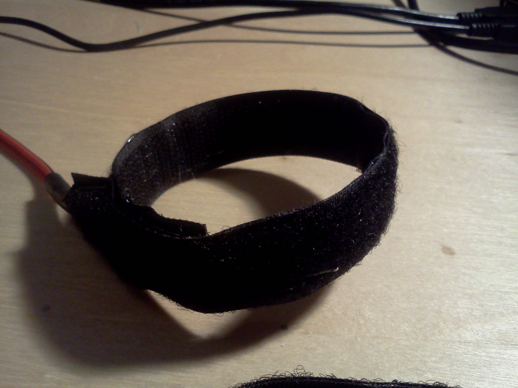

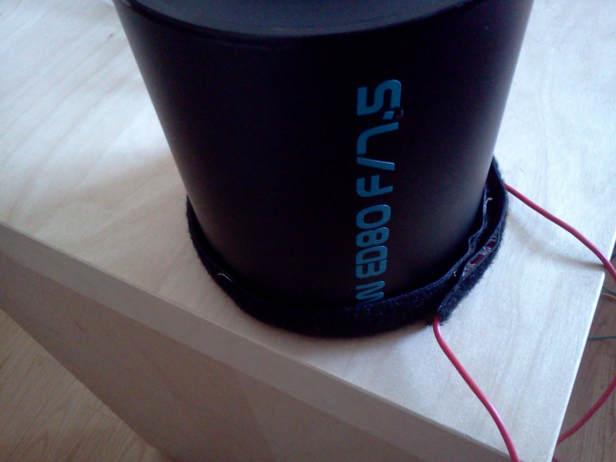

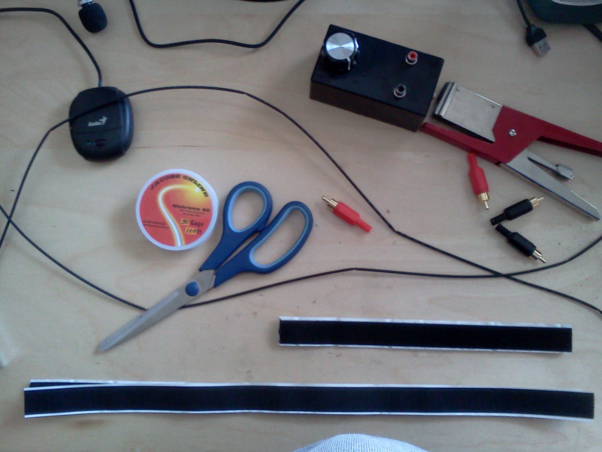

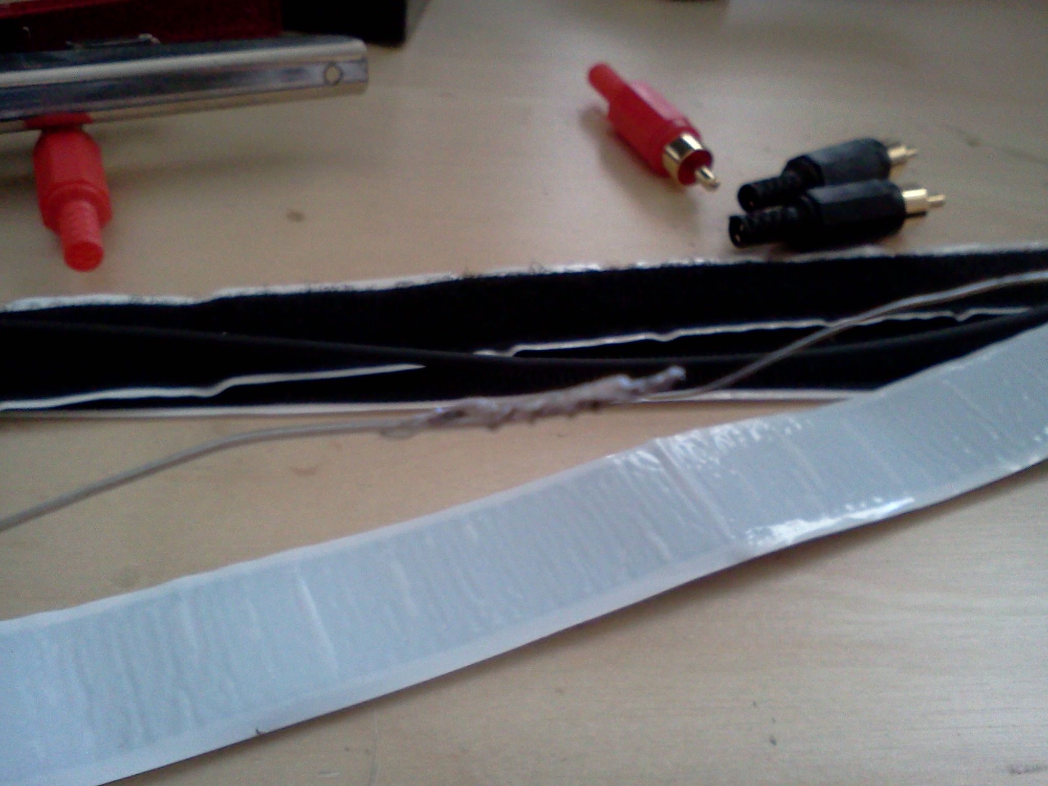

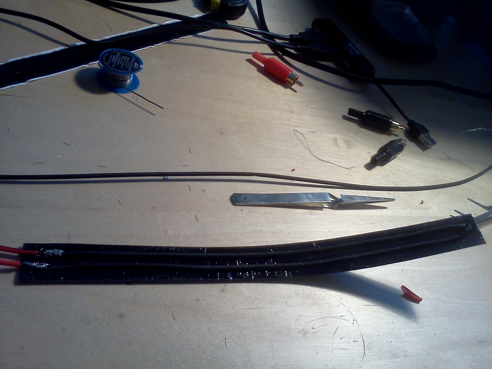

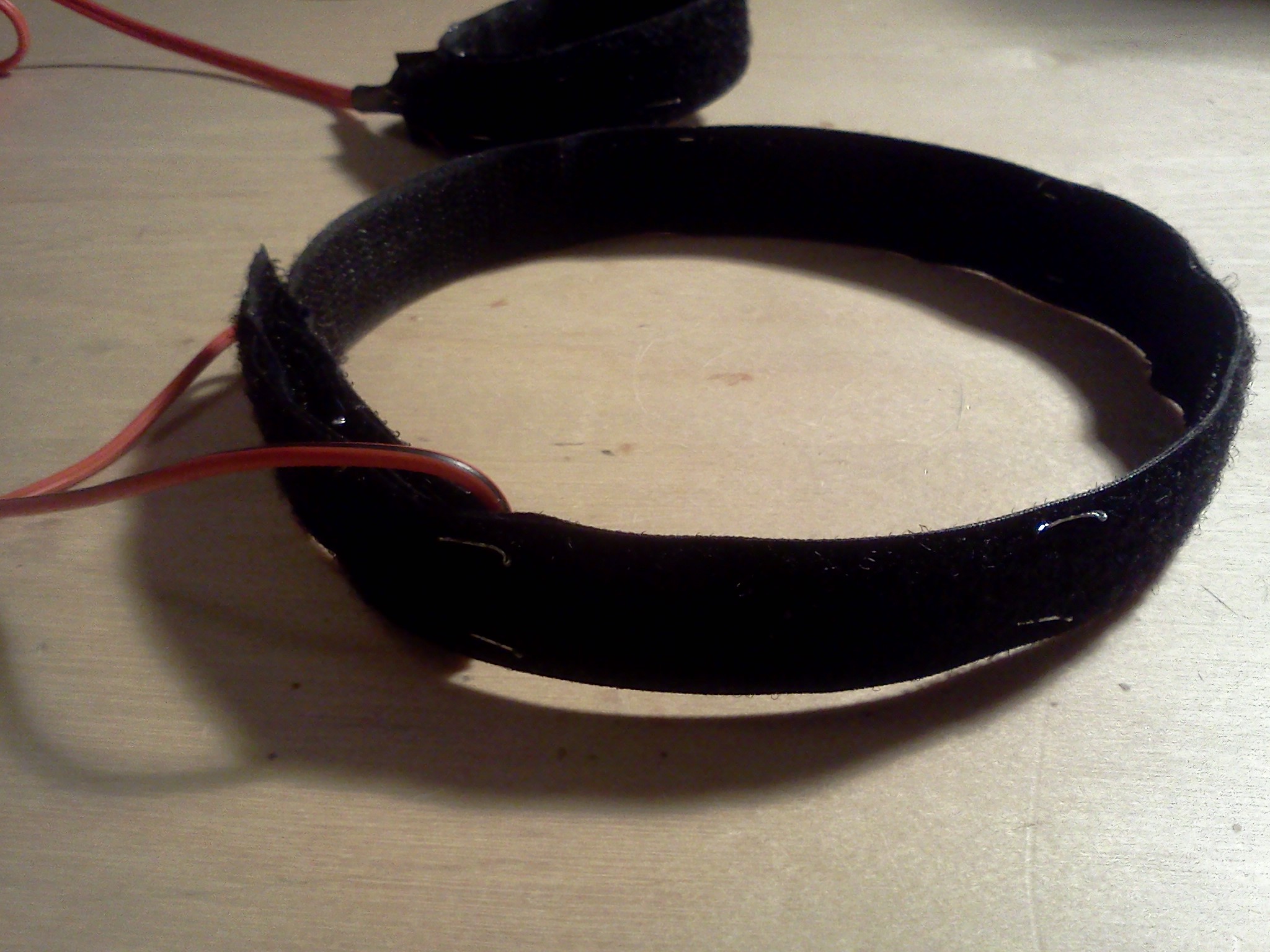

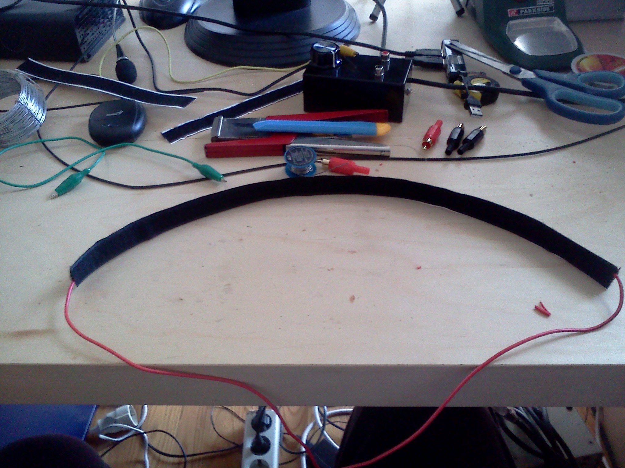

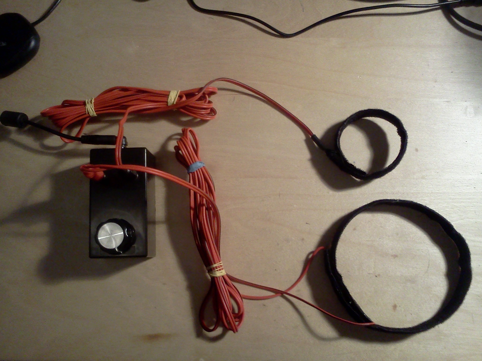

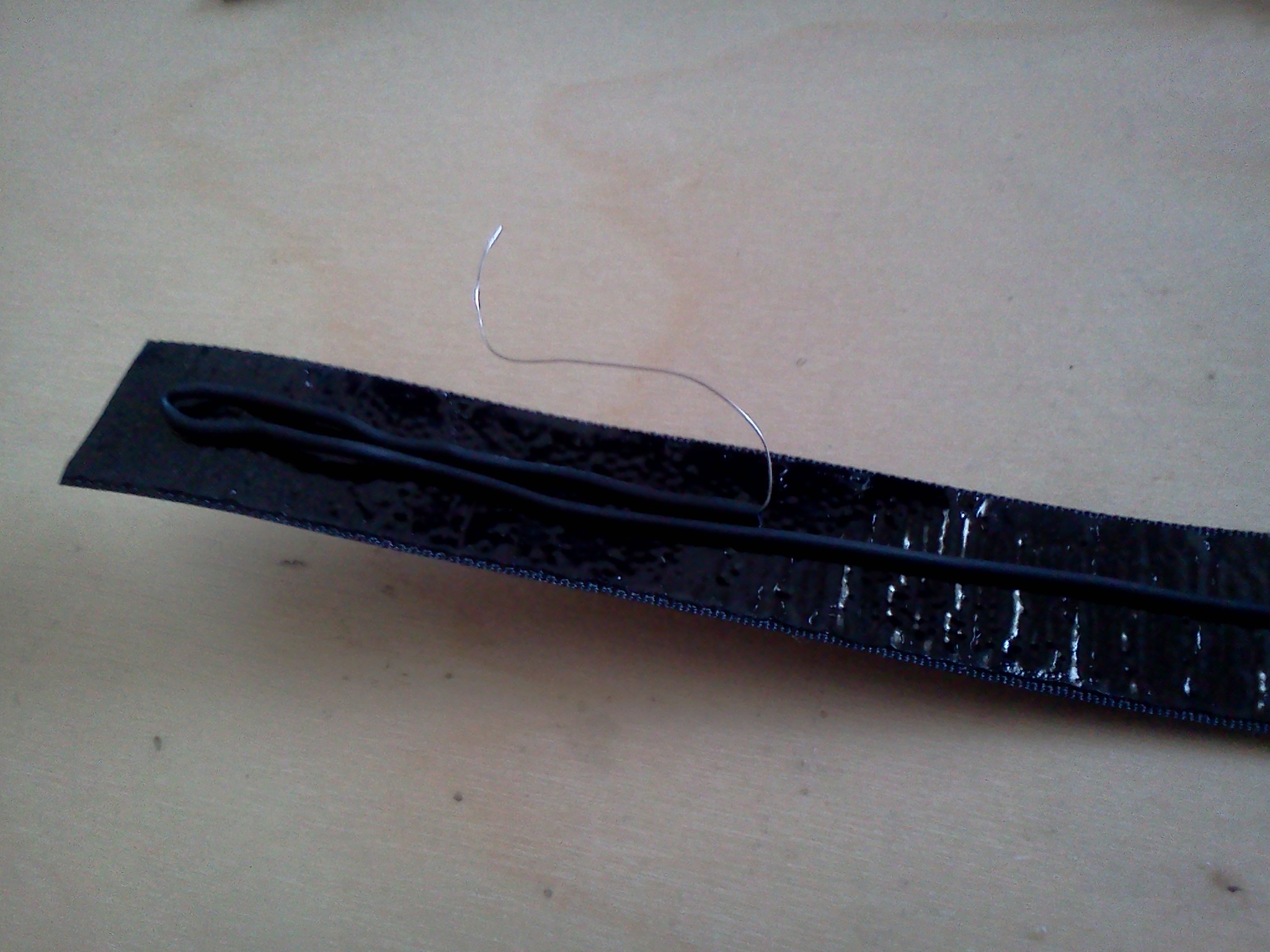

ziorange Δημοσιεύτηκε Δεκέμβριος 14, 2011 Μοιραστείτε Δημοσιεύτηκε Δεκέμβριος 14, 2011 Γνωρίζω πως υπάρχει ανάλογο θέμα http://www.astrovox.gr/forum/viewtopic.php?t=7192&postdays=0&postorder=asc&highlight=dew+heater&start=0 αλλά μιας και είναι διαφορετικό το υλικό είπα να φτιάξω ξεχωριστό θέμα για να είναι και πιο εύκολο στην αναζήτηση. Τα υλικά που θα χρειαστούμε είναι: α) χρωμονικελίνη , εγώ την πήρα από το ebay σε αρκετά καλή τιμή θα έλεγα ( http://www.ebay.com/itm/Nichrome-wire-30-gauge-100-feet-/220688529491?pt=LH_DefaultDomain_0&hash=item33620fb853#ht_1434wt_1165) η συγκεκριμένη είναι 30 gauge και βγάζει 6.75 ohms/ft έτσι 55 cm του υλικού βγάζουν γύρω στα 12οhms που είναι και το ζητούμενο. Αν θέλουμε πιο λίγο σύρμα πχ για τον ερευνητή τότε κόβουμε λιγότερο σύρμα και βάζουμε μία αντίσταση σε σειρά ώστε να πιάσουμε τα επιθυμητά ohms. β) Εγώ πήρα αυτοκόλλητο βέλκρο αλλά θα σας έλεγα να μην κάνετε το ίδιο λάθος με εμένα και να πάρετε χωρίς το αυτοκόλλητο το ραφτό γιατί όταν ζεσταίνεται η κόλλα υγροποιείται. γ) Θερμοσυστελόμενο όσο πιο στενό γίνεται, εκεί θα βρείτε μία δυσκολία για να περάσετε την χρωμονικελίνη μέσα αλλά και αυτό τελικά εύκολο είναι αν κάνετε έναν οδηγό με ένα σύρμα πιο σκληρό. το περνάτε και δένοντας στην άλλη άκρη την χρωμονικελίνη τραβάτε μέχρι να περάσει και αυτή δ) Καλώδιο , συρραπτικό και αρσενικά RCA για να είναι συμβατά με τους contollers της αγοράς. Η κατασκευή είναι πολύ εύκολη απλά περνάμε όπως είπα πιο πάνω την χρωμονικελίνη στο θερμοσυστελόμενο και έπειτα το κάνουμε σάντουιτς με τα βέλκρο κάνουμε και τις κολλήσεις και τέλος. Είναι πάρα πολύ εύκολο , οικονομικό και δεν έχεις τον φόβο πια να ξεκολλήσει καμία αντίσταση. αν θέλουμε παραγγέλνουμε και κάτι τέτοιο http://www.ebay.com/sch/i.html?_nkw=pwm+controller&_in_kw=1&_ex_kw=&_sacat=See-All-Categories&_okw=pwm+controller&_oexkw=&_adv=1&_udlo=&_udhi=&LH_BIN=1&_ftrt=901&_ftrv=1&_sabdlo=&_sabdhi=&_samilow=&_samihi=&LH_FS=1&_sadis=200&_fpos=Zip+code&_fsct=&LH_SALE_CURRENCY=0&_sop=12&_dmd=1&_ipg=50 για να μπορούμε να ελέγχουμε και την θερμοκρασία http://www.astrobin.com/users/ziorange/http://www.athens-weather.eu Παναγιώτης Ζιώγας Σύνδεσμος για σχόλιο Κοινή χρήση σε άλλους ιστότοπους More sharing options...

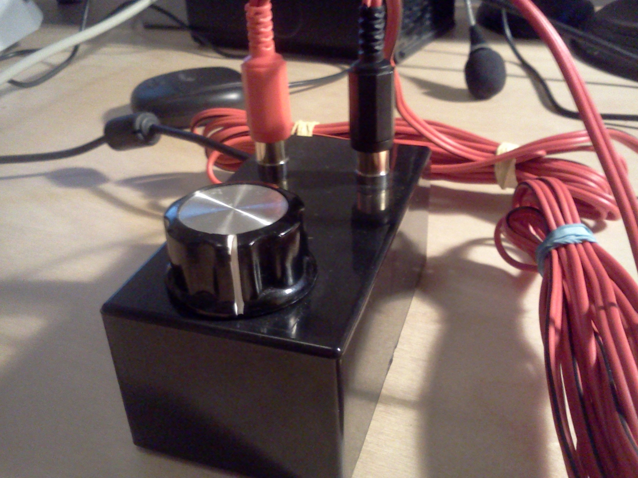

petrosl Δημοσιεύτηκε Δεκέμβριος 17, 2011 Μοιραστείτε Δημοσιεύτηκε Δεκέμβριος 17, 2011 Επειδή ενδιαφέρομαι και εγω να φτιάξω κάτι τέτοιο θα ήθελα να μου πεις αν το έχεις δοκιμάσει τις εντυπώσεις σου και αν ο ρυθμιστής που έχεις είναι κατι απο αυτα http://www.ebay.com/sch/i.html?_nkw=pwm+controller&_in_kw=1&_ex_kw=&_sacat=See-All-Categories&_okw=pwm+controller&_oexkw=&_adv=1&_udlo=&_udhi=&LH_BIN=1&_ftrt=901&_ftrv=1&_sabdlo=&_sabdhi=&_samilow=&_samihi=&LH_FS=1&_sadis=200&_fpos=Zip+code&_fsct=&LH_SALE_CURRENCY=0&_sop=12&_dmd=1&_ipg=50 Σύνδεσμος για σχόλιο Κοινή χρήση σε άλλους ιστότοπους More sharing options...
ziorange Δημοσιεύτηκε Δεκέμβριος 18, 2011 Συγγραφέας Μοιραστείτε Δημοσιεύτηκε Δεκέμβριος 18, 2011 Δεν τα έχω δοκιμάσει ακόμα αλλά αφού μου έκαναν δουλειά τα προηγούμενα dew heaters που είχα φτιάξει και ήταν και χάλια αυτά δεν θα έχουν κανένα πρόβλημα απολύτως! όσο για τον controller έναν από αυτούς που παραθέτω στο ebay είχα πάρει! Είναι Pwm δλδ στέλνει παλμούς αντί για συνεχόμενο ρεύμα και αν κάποιος χρησιμοποιεί μπαταρία για τα heaters σίγουρα είναι πιο οικονομικό σε κατανάλωση! Πρόσεξε όμως να πάρεις κάποιον controller που να μπορεί να υποστηρίζει 10Α για να είσαι save! http://www.astrobin.com/users/ziorange/http://www.athens-weather.eu Παναγιώτης Ζιώγας Σύνδεσμος για σχόλιο Κοινή χρήση σε άλλους ιστότοπους More sharing options...
