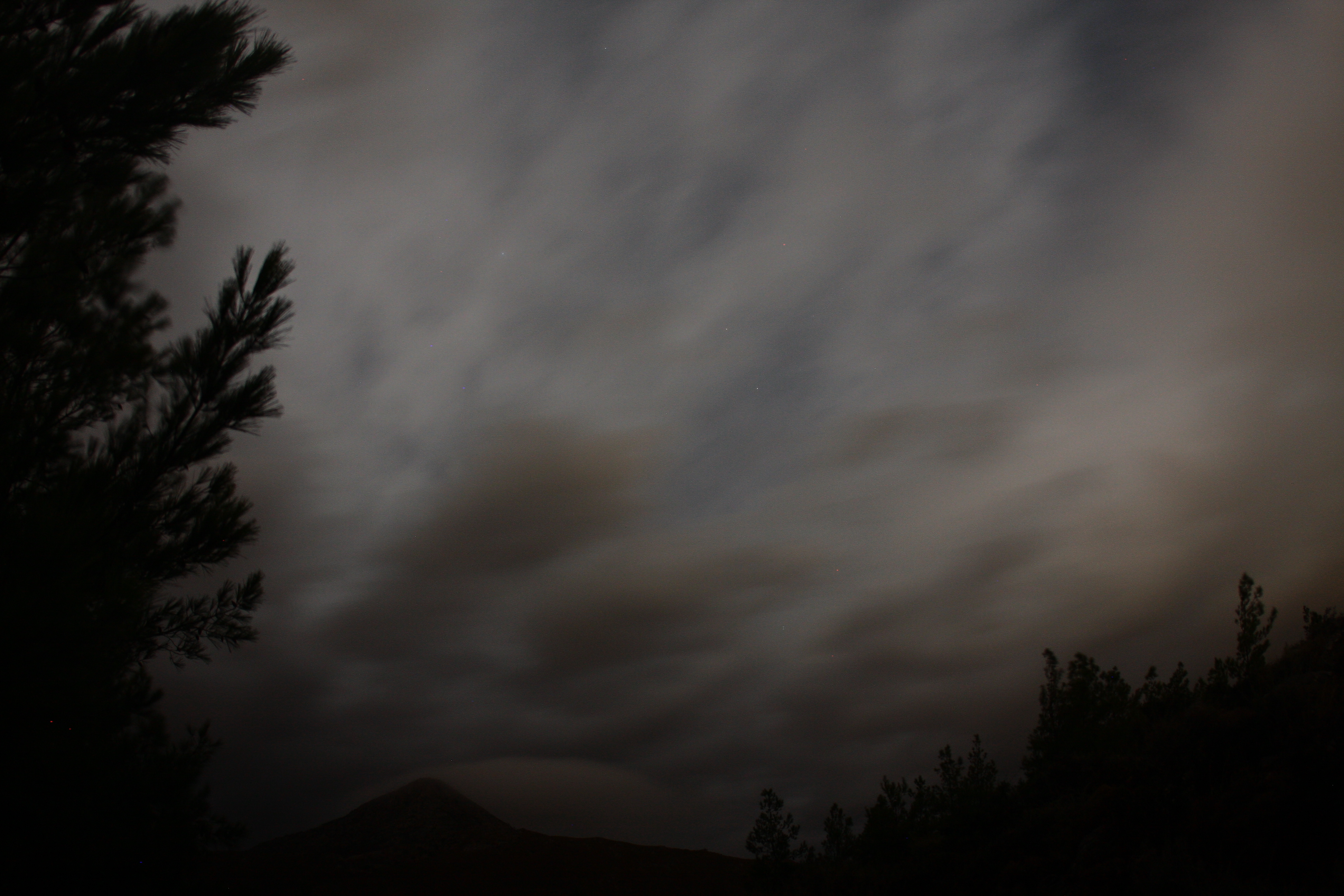

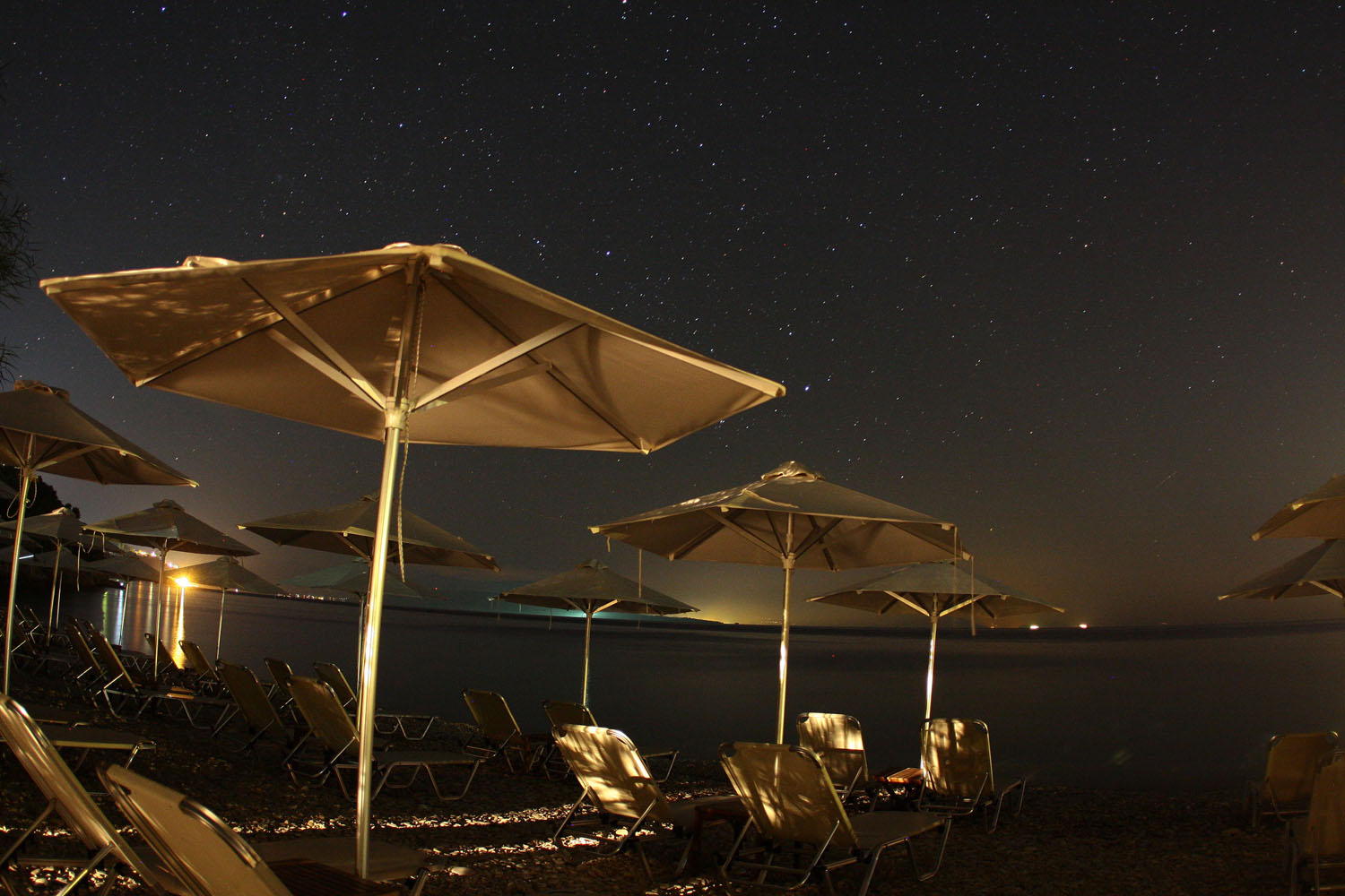

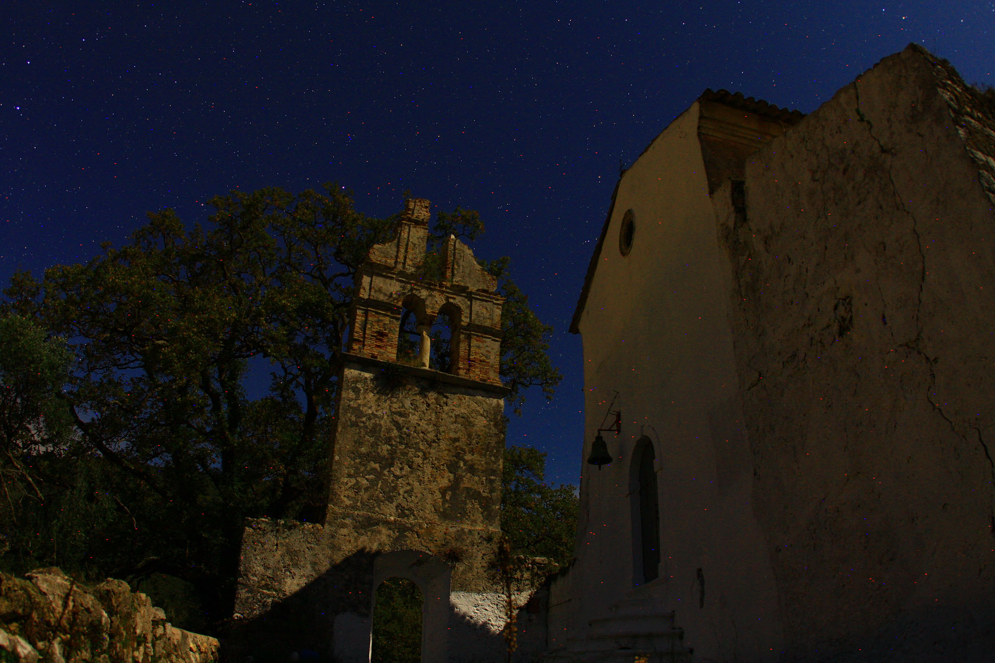

Bi2L Δημοσιεύτηκε Δεκέμβριος 15, 2011 Δημοσιεύτηκε Δεκέμβριος 15, 2011 Γεια σας παιδιά, εχω ένα πολύ σοβαρό πρόβλημα και θα ήθελα την βοήθεια σας, Ως γνωστόν την βραδιά στην Κρήτη με το μέγιστο των Δρακοντιδών η φωτογραφική μου μηχανή Canon eos 40D τα έφτυσε, ουσιαστικά έσπασε ο μηχανισμός που ανεβάζει τον καθρέφτη οπότε η μηχανή πήγε στην Intersys (επίσημος αντιπρόσωπος Canon) όπου και την παρέλαβα πριν μερικές μέρες όλος χαρα Δυστυχώς η χαρά μου δεν κράτησε πολύ αφού χθες που βγήκα εξω για φωτογράφιση πρώτη φορά μετα το Service, διαπίστωσα ότι η μηχανή έβγαζε πάρα πολλά Hot Pixels!!! Πόσα πολλά που οι φωτογραφίες μοιάζουν με Χριστουγεννιάτικο Δέντρο!! Μέχρι την βραδιά στην Κρήτη το Cmos άντε να μου έδινε 10 Hot Pixels ενώ τώρα μπορεί να είναι και 1.000 Hot Pixels!! Έχετε καμία ιδέα πως πως και γιατί συνεβει αυτό;;; υπόψιν ότι ούτε τώρα ούτε στο παρελθόν είχα ενεργοποιημένη την επιλογή για μύωση θορύβου κτλ _________________________________________________________________________________ After Service - 15 Δεκ. 2011 01:28Canon eos 40Def-15mm fisheyef3.230secIso640(no prosess) Last goog Photo - 08 Οκτ.2011 23:24Canon eos 40Def-15mm fisheyef2.813secIso400(no prosess) Last Good 30sec - 02 Οκτ. 2011 - 00:03Canon eos 40Def-15mm fisheyef2.830secIso800(resize to upload) Dark After Service - 15 Δεκ. 2011Canon eos 40Def-15mm fisheye30secIso1600(no prosess) Dark after service Last Good 30sec Last good Photo After Service Βασίλης ΜεταλληνόςOO 16 1600 f4ΟΟ 12.5 1525 f4.8 NEQ6TOA130 1000 f7.7 ΕΜ200ED80 600 f7.5, Vixen9x63Canon eos 6D, Sony a7s2, Wat120n+,Asi1202009年7月22號日食 - 2017 Aug 21www.metallinos.net

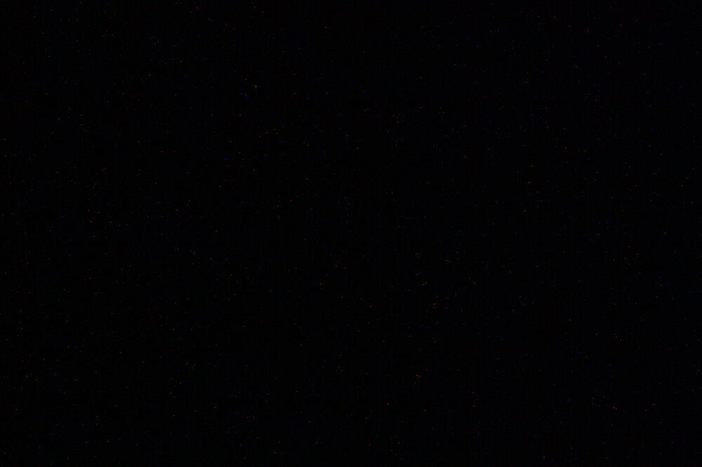

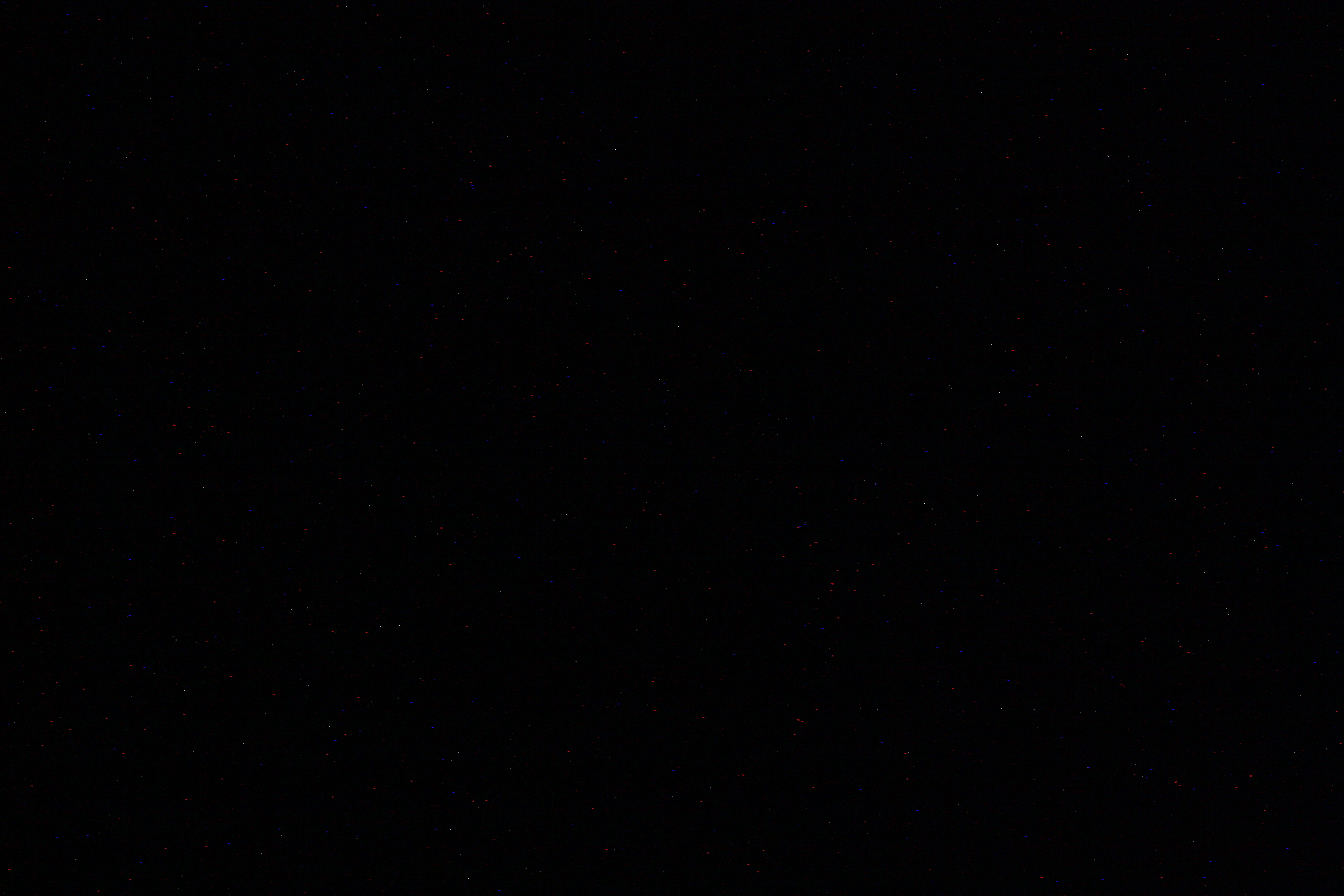

dp297 Δημοσιεύτηκε Δεκέμβριος 15, 2011 Δημοσιεύτηκε Δεκέμβριος 15, 2011 Βασίλη το Dark που παραθέτεις είναι προφανώς ξεχωριστό από την φωτό που δείχνεις μετά το service...? εννοώ δεν σχετίζεται? PixInsight 1.8 RC7 Δημήτρης Πλατής
Bi2L Δημοσιεύτηκε Δεκέμβριος 15, 2011 Συγγραφέας Δημοσιεύτηκε Δεκέμβριος 15, 2011 Δημήτρη το Dark είναι σημερινό απλά έχει iso1600, ενω η χθεσινοβραδική είχε iso800, Βασίλης ΜεταλληνόςOO 16 1600 f4ΟΟ 12.5 1525 f4.8 NEQ6TOA130 1000 f7.7 ΕΜ200ED80 600 f7.5, Vixen9x63Canon eos 6D, Sony a7s2, Wat120n+,Asi1202009年7月22號日食 - 2017 Aug 21www.metallinos.net

dp297 Δημοσιεύτηκε Δεκέμβριος 15, 2011 Δημοσιεύτηκε Δεκέμβριος 15, 2011 Ακουσε να σπυ πω τι θα κάνεις..Ανοιξε την εικόνα του Dark κ συγχρόνως ανοιξε την εικόνα μετά το σέρβις κ φλίπαρε μεταξύ των δύο εικόνων. Θα δεις ότι τα hot pixels είναι ακριβώς τα ίδια. Αυτό είναι αδύνατο. Δηλαδή είναι κάπως φιξαρισμένα κ βγαίνουν τα ίδια. Σαν να είναι μόνιμα καμμένα τα pixels PixInsight 1.8 RC7 Δημήτρης Πλατής
Bi2L Δημοσιεύτηκε Δεκέμβριος 15, 2011 Συγγραφέας Δημοσιεύτηκε Δεκέμβριος 15, 2011 Ναι Δημήτρη κι εμένα έτσι μου φαίνονται, σαν μόνιμα καμένα Η απορία μου είναι πως προέκυψαν; Εχω την μηχανή 4 χρόνια, έχω βγάλει 200.000 και άντε να είχα 10 hotpixels, είναι τρελό τώρα έχω χιλιάδες!!Ευτυχώς το Photoshop όταν την ανοίγεις τα Raw τα αφαιρεί αμέσως αλλά είναι σπάσιμο. Σήμερα μιλούσα με τον υπευθυνο της Intersys και μου είναι ότι αυτοί απλά έφτιαξαν τον καθρέφτη τίποτε άλλο. Παντως μου είπαν να την στείλω πίσω με εξοδα αποστολης δικα τους ώστε να ελεγξουν το πρόβλημα στο μηχάνημα με κάποιο ιδικό πρόγραμμα της Canon το οποίο (κάπως) ενεργοποιεί τα Hot pixels.... θα δούμε, ας ελπίσουμε να πετύχει. Αυτο που δεν μου αρεσε και το βρηκα περίεργο είναι ότι ενω έστειλα την μηχανή με Firmware 1.1.1 (το τελευταίο) την βρήκα με Firmware 1.0.2 (???) Βασίλης ΜεταλληνόςOO 16 1600 f4ΟΟ 12.5 1525 f4.8 NEQ6TOA130 1000 f7.7 ΕΜ200ED80 600 f7.5, Vixen9x63Canon eos 6D, Sony a7s2, Wat120n+,Asi1202009年7月22號日食 - 2017 Aug 21www.metallinos.net

giannis60 Δημοσιεύτηκε Δεκέμβριος 15, 2011 Δημοσιεύτηκε Δεκέμβριος 15, 2011 Φιλε Βσιλη στην πρωτη φωτογραφια, υπαρχει διπλα στην καμπανα και πανω απο την πορτα, ενας σχηματισμος απο κοκκινα pixels που μοιαζει με τις Πλειαδες. Ο ιδιος ακριβως και στο ιδιο σημειο στο σκοτεινο καρε και δεν ειναι μονο τα ιδια στα ιδια σημεια. Κατι λοιπον συμβαινει και δεν αφαιρει η μηχανη το θοριβο απο την φωτο. Μηπως πανω στην λαχταρασου και την χαρα σου ξεχασες να ξαναρηθμισεις την μηχανη σου; Ισως μετα το servis οτι ρυθμησεις ειχες κανει να εχουν σβησει και να πρεπει μια μια να τις ενεργοποιησεις ξανα, 'η' ακομα αυτοι να εχουν ενεργοποιησει καπιοες αλλες ανεπηθιμιτες για την αστροφωτογραφια. Ελεξετα ολα. Παντως ακομα κι ετσι βρε αφιλοτημε η συγγεκριμενη φωτογραφια σα ζωγραφικος πινακας ειναι. Γιαννης απο Σαρωνιδα. Εσύ να βγεις και να αποκριθείς παρών στο παρελθόν σου. Ρέα Γαλανάκη. Από το, Ελένη ή ο κανένας.

eliasg2004 Δημοσιεύτηκε Δεκέμβριος 16, 2011 Δημοσιεύτηκε Δεκέμβριος 16, 2011 Μάλλλον πρόκειται για άλλη μηχανή.. Είναι απίθανο να σου φορτώσανε παλαιότερο firmware!!!Βασίλη επιστροφή το συντομότερο!Όσο για το ότι τα καμένα pixel εμφανίζονται στο ίδιο σημείο από φωτό σε φωτό και σε σχέση με τα dark, αυτό πρέπει να συμβαίνει. Αυτός είναι και ο λόγος που παίρνουμε dark: αναμένουμε ότι τα "καμένα pixel" θα βγούν στα ίδια σημεία και αφαιρώντας το dark από το light θα τα εξαλείψουμε. Βέβαια άλλο 10 και άλλο 1000 pixel. Δεν θέλω να σκέφτομαι τι θα γίνει σε μια ολιγόλεπτη έκθεση!
Bi2L Δημοσιεύτηκε Δεκέμβριος 16, 2011 Συγγραφέας Δημοσιεύτηκε Δεκέμβριος 16, 2011 Το serial δεν το έλεγξα θα το δω το βράδυ, αλλά τα 10 Hotpixels που είχα... υπάρχουν στο ίδιο σημείο και τώρα, τι να πω... Βασίλης ΜεταλληνόςOO 16 1600 f4ΟΟ 12.5 1525 f4.8 NEQ6TOA130 1000 f7.7 ΕΜ200ED80 600 f7.5, Vixen9x63Canon eos 6D, Sony a7s2, Wat120n+,Asi1202009年7月22號日食 - 2017 Aug 21www.metallinos.net
