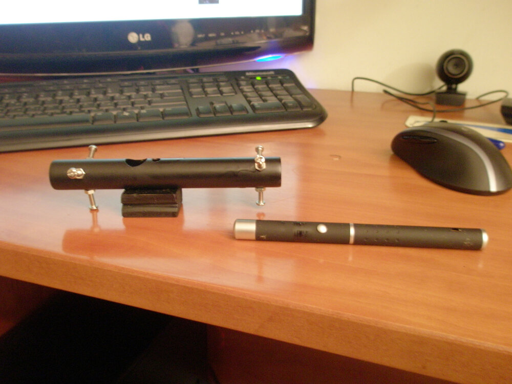

Παλιότερα είχα αγοράσει από ebay ένα κλασσικό κινέζικο πράσινο laser το οποίο είχε αρκετά δυνατή δέσμη που φαινόταν τη νύχτα και έτσι μου ήρθε η ιδέα να του βάλω μία στήριξη όπως αυτές που πουλάνε ,ειδικές για laser, στα site της optcorp και scopestuff.Λίγο η τσιγγουνιά και λίγο η όρεξη για μαστοριές ξεκίνησα λοιπόν να φτιάχνω μια δική μου.
-Πρώτα βρήκα από μαγαζί με υδραυλικά έναν χάλκινο σωλήνα.Αυτός που βρήκα ήταν διαμέτρου 2 εκατοστών.Αυτό είναι και το ελάχιστο διαμέτρημα για lasers σαν το δικό μου ωστέ να μπορείς να παίξεις αρκετά με τη ρύθμιση του.Τον έκοψα στο μήκος του laser.
-Έπειτα πήρα το τρυπάνι και έκανα τις τρύπες που απαιτούνται.Αρχικά έκανα τρεις στο μπροστινό μέρος και τρεις στο πίσω μέρος όπου θα έμπαιναν οι βίδες για τη ρύθμιση.Ακρίβεια με το μάτι, ώστε να έιναι ευθυγραμμισμένες οι εμπρός με τις πίσω, είναι αρκετή.Έπειτα μία μεγάλη τρύπα στο ύψος που έιναι το κουμπί αλλά και στην απένατνι μεριά.(Εδω δυσκολεύτηκα λίγο.Τελικά μετά την μεγαλύτερη μύτη τρυπανιού που είχα, πήρα και μια πλακουτσωτή λίμα την οποία στριφογύρναγα μέσα στην τρύπα ώστε να ανοίξει κι άλλο για να χωράει το δάχτυλο μου άνετα να πατήσει το κουμπί).Τέλος έκανα άλλη μία λίγο πιο κάτω και πάλι προχώρησα με το τρυπάνι και στην απέναντι μεριά.Λίμαρα το σωλήνα για να είναι λείος.

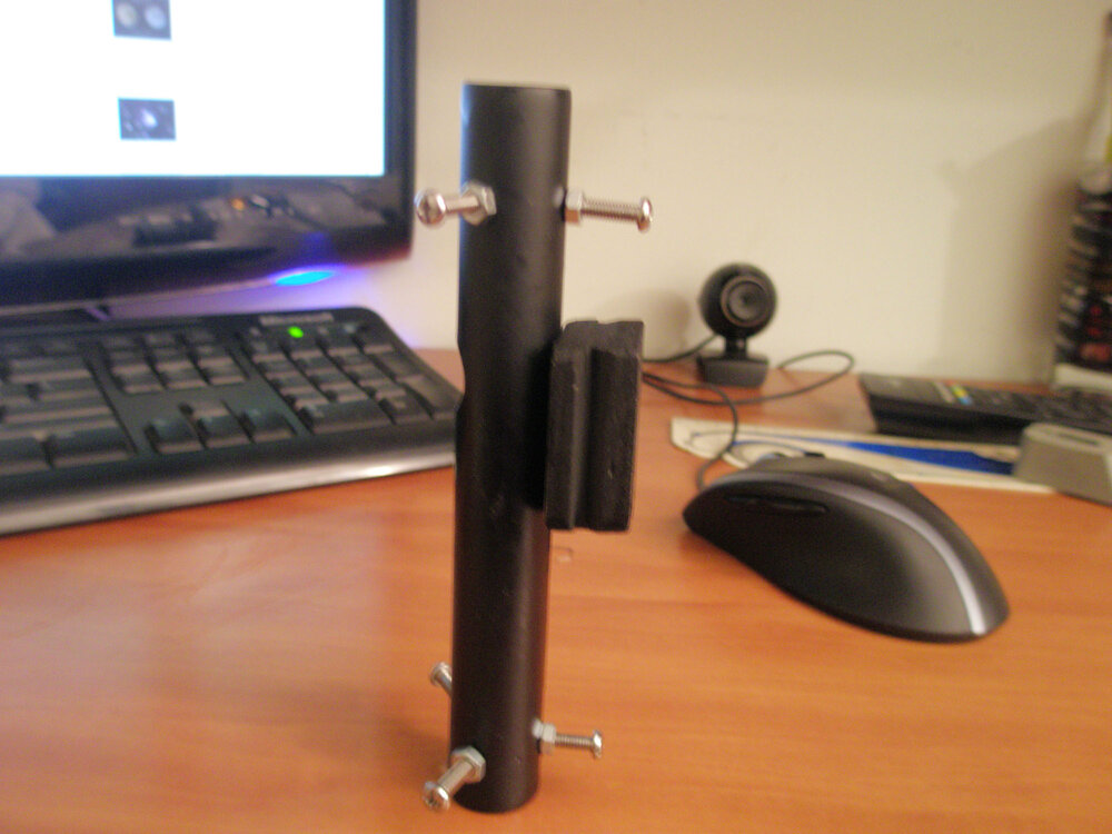

-Το δεύτερο κομμάτι της κατασκευής ήταν να βρώ ξυλάκι για να μπει η κατασκευή στην υποδοχή του τηλεσκοπίου.Βρήκα ορθογώνιο ξυλάκι από praktiker πλάτους 23mm και ύψους 18mm και το έκοψα στο μήκος που θέλω.Το λίμαρα στα πλαινά με τρόπο κατάλληλο ώστε να μπαίνει συρταρωτό στη βάση του τηλεσκοπίου.
-Έβαψα με σπρέι μαύρο μάτ ξυλάκι και σωλήνα και μετά με 2 ξυλόβιδες στερεώνω το σωλήνα στο ξυλάκι με σχετική ακρίβεια ώστε να είναι ευθυγραμμισμένα.Βάζω και 6 ίδιες βίδες με τα παξιμαδάκια τους για την ευθυγράμμιση του laser και έτοιμος.Όλη η κατασκευή πήρε ένα σαββατοκύριακο και μπορεί να γίνει με χίλιους διαφορετικούς τρόπους ανάλογα με την έμπνευση και της ανάγκες του καθενός.
Το μόνο που δεν έγινε τόσο καλά όσο θα ήθελα είναι η βαφή αφού έγινε πολύ βιαστικά λόγω ανυπομονησίας.Διορθώνεται εύκολα όμως περνώντας το ένα χέρι ακόμα.Από άποψη χρηστικότητας πάρα πολύ καλό.Είναι στιβαρό και κρατάει την ευθυγράμμιση του. + ταιριάζει χρωματικά με τα υπόλοιπα :)
Παραθέτω φωτογραφίες.
Εδώ φαίνονται οι 2 ξυλόβιδες που το ενώνουν με το ξύλο

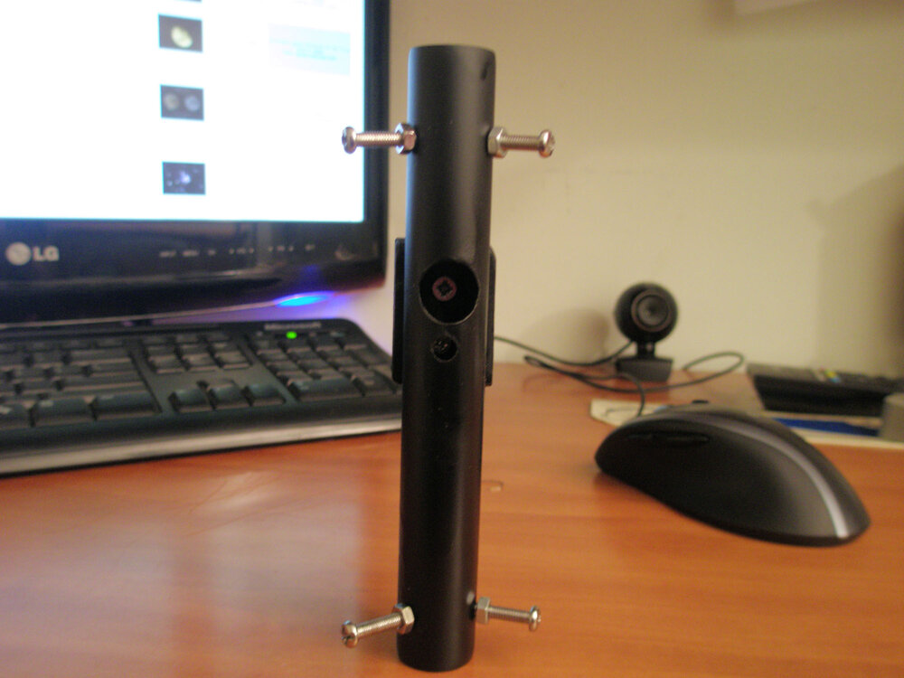

Έτοιμος ο ερευνητής!
Ωραίος!!!
Μια ερώτηση μόνο: Το κουμπί για να ενεργοποιείς το laser, θα το πατάς με το δάχτυλο ή θα προσαρμώσεις μια βίδα (όπως είναι αυτές που σφίγκουν τους προσοφθάλμιους), η οποία περιστρέφοντάς τη με το χέρι, θα πατάει το κουμπί του laser. Γιατί έχοντας πατημένο το κουμπάκι με το δάχτυλο, και κουραστικό θα είναι, αλλά και θα έχεις ένα χέρι να εργάζεται. Εν πάση περιπτώση δεν έχεις παρα να το δοκιμάσεις και να μας πεις! :)

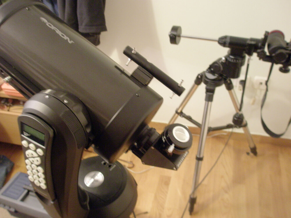

Ωραίο τηλεσκόπιο. Και η βάση του Nexstar ό,τι πρέπει γιαυτό.
Έχω και εγώ παρόμοια βάση laser, από σωλήνα Plexiglass. Την είχε φτιάξει εκείνος που μου πούλησε το Mak. Δεν την χρησιμοποιώ όμως επειδή μου έπεσε το Laser και χάλασε. Αγόρασα κατόπιν το νόμιμο της Celestron το οποίο όμως δεν είναι ορατό μέσα στην πόλη (στο βουνό φαίνεται μια χαρά) και εν τέλει έχω μάθει να τα κάνω όλα με τον Rigel. Η ιδέα του Πτολεμαίου είναι σωστή: είναι ωραίο να βλέπεις την δέσμη ενώ το Gooto κατευθύνεται στο άστρο ευθυγράμμισης, αν και δεν είναι σωστό για τα αεροπλάνα, τις κουκουβάγιες και τις νυκτερίδες.

Ναι έχετε δίκιο.Το σκεφτόμουν και εγώ αυτό.Μπορεί να μπει μια βίδα εκεί αλλά θα πρέπει να έχει το κάτω μέρος μεγάλη επιφάνεια για να βρίσκει εύκολα το κουμπί.
Τελικά όμως δεν χρειάζεται.Ειδικά αν έχεις ρομποτική στήριξη.
Όρθιος ,χωρίς να σκύβω καθόλου,κρατάω με το ένα χέρι το χειριστήριο της στήριξης για να στοχεύσω και με το άλλο πατάω το κουμπί.Χρειάζεται μόλις λίγα δευτερόλεπτα να το πατήσεις, όχι παραπάνω.
Πάντως και με plexiglass γίνεται , και με βιδωτούς μηχανισμούς ενεργοποίησης και ό,τι άλλο θες, εξαρτάται από τις ανάγκες σου.
Το σίγουρο είναι ότι ο ερευνητής laser είναι πολύυυ βολικός και για μεγάλους τεμπέληδες :P
