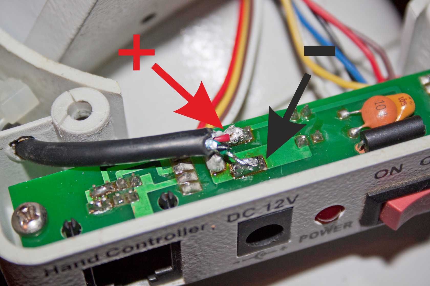

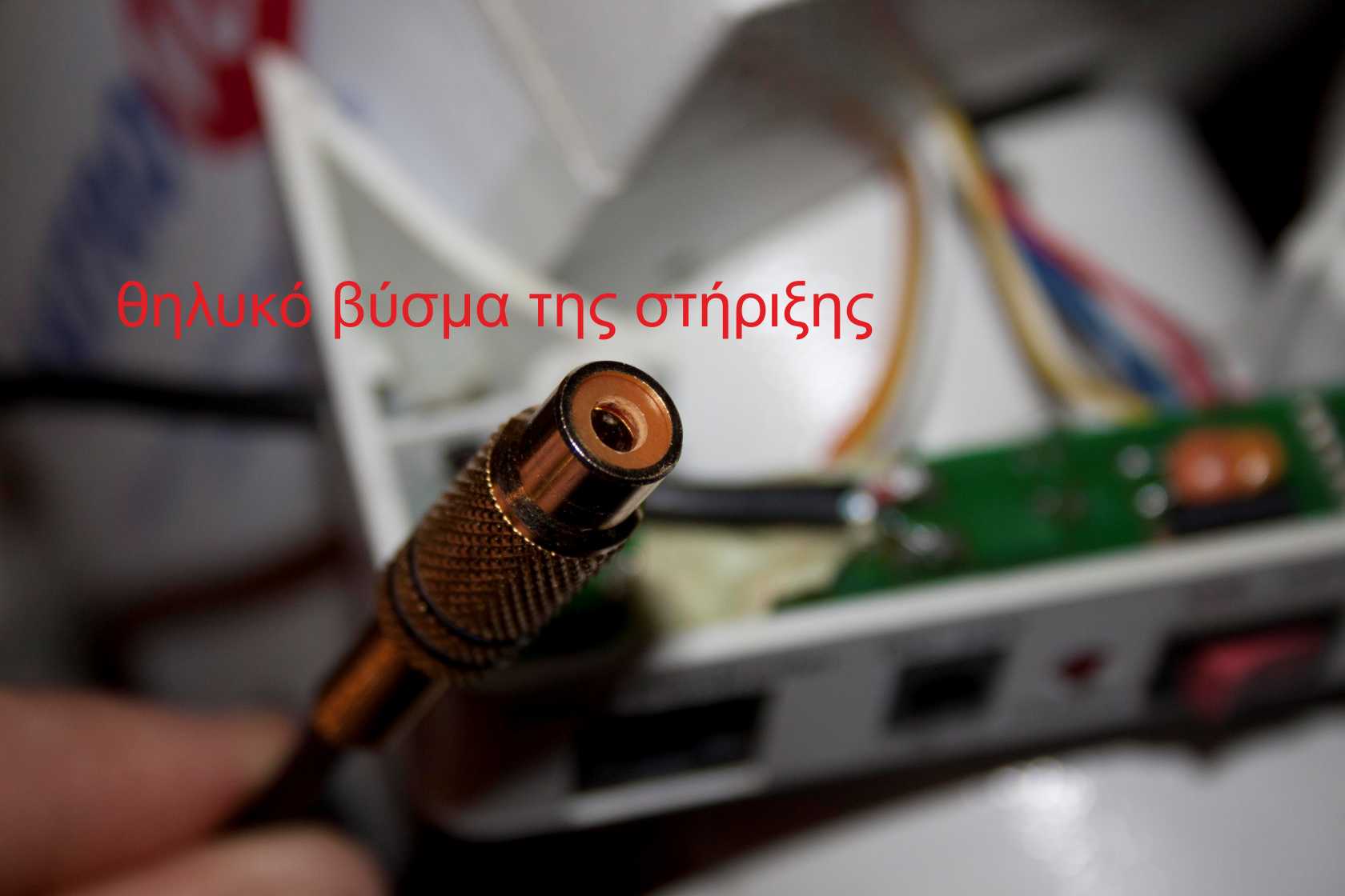

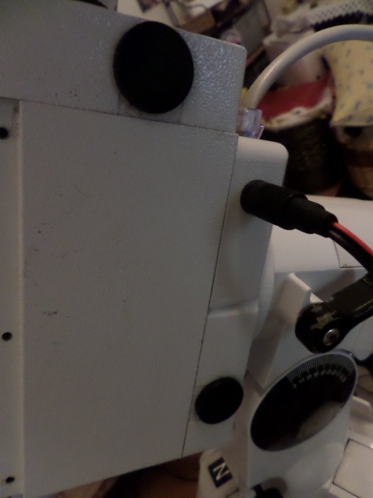

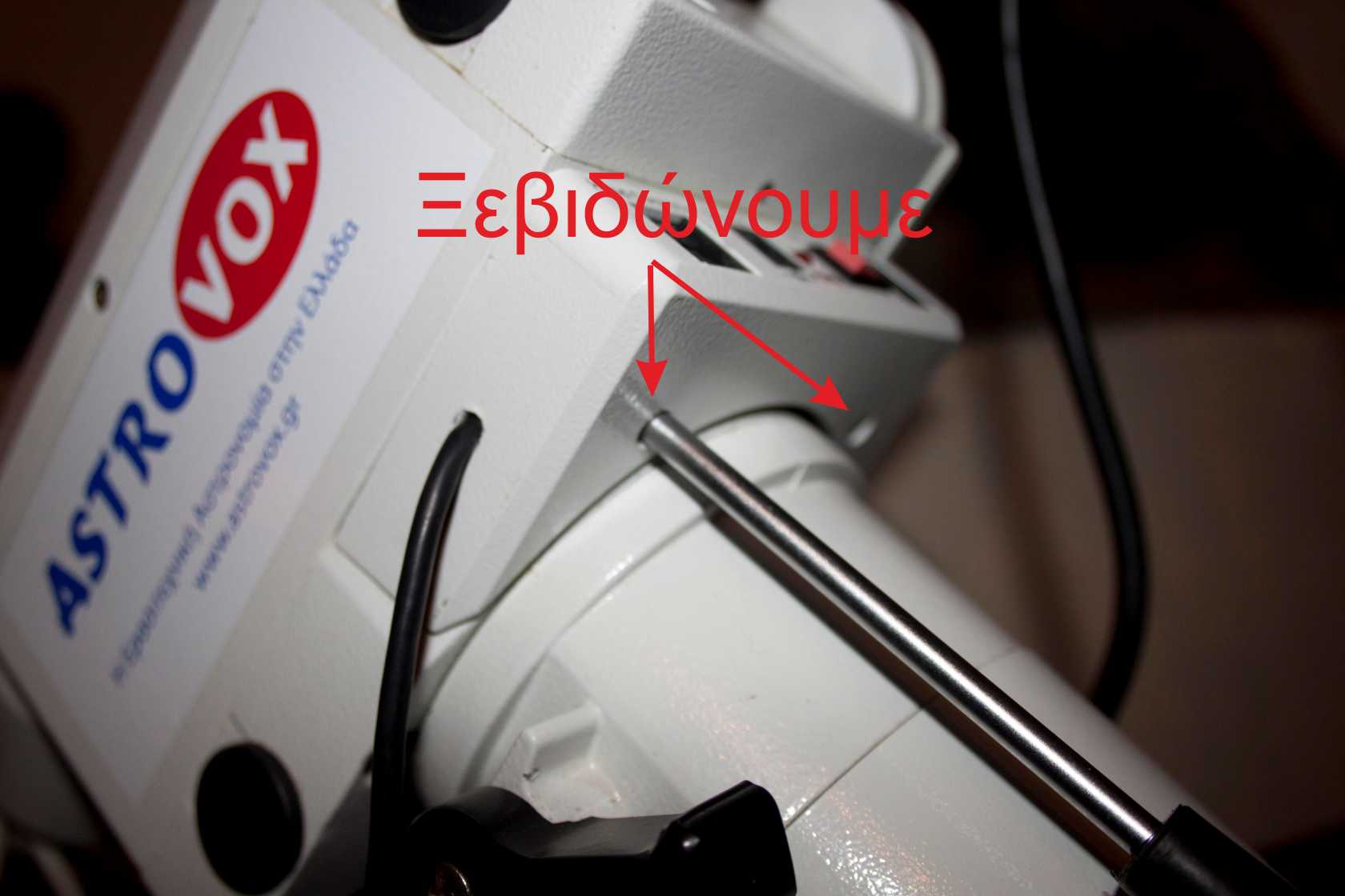

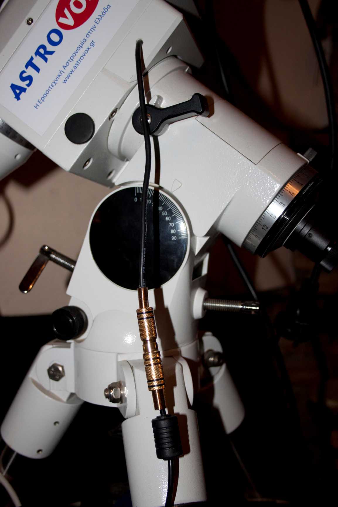

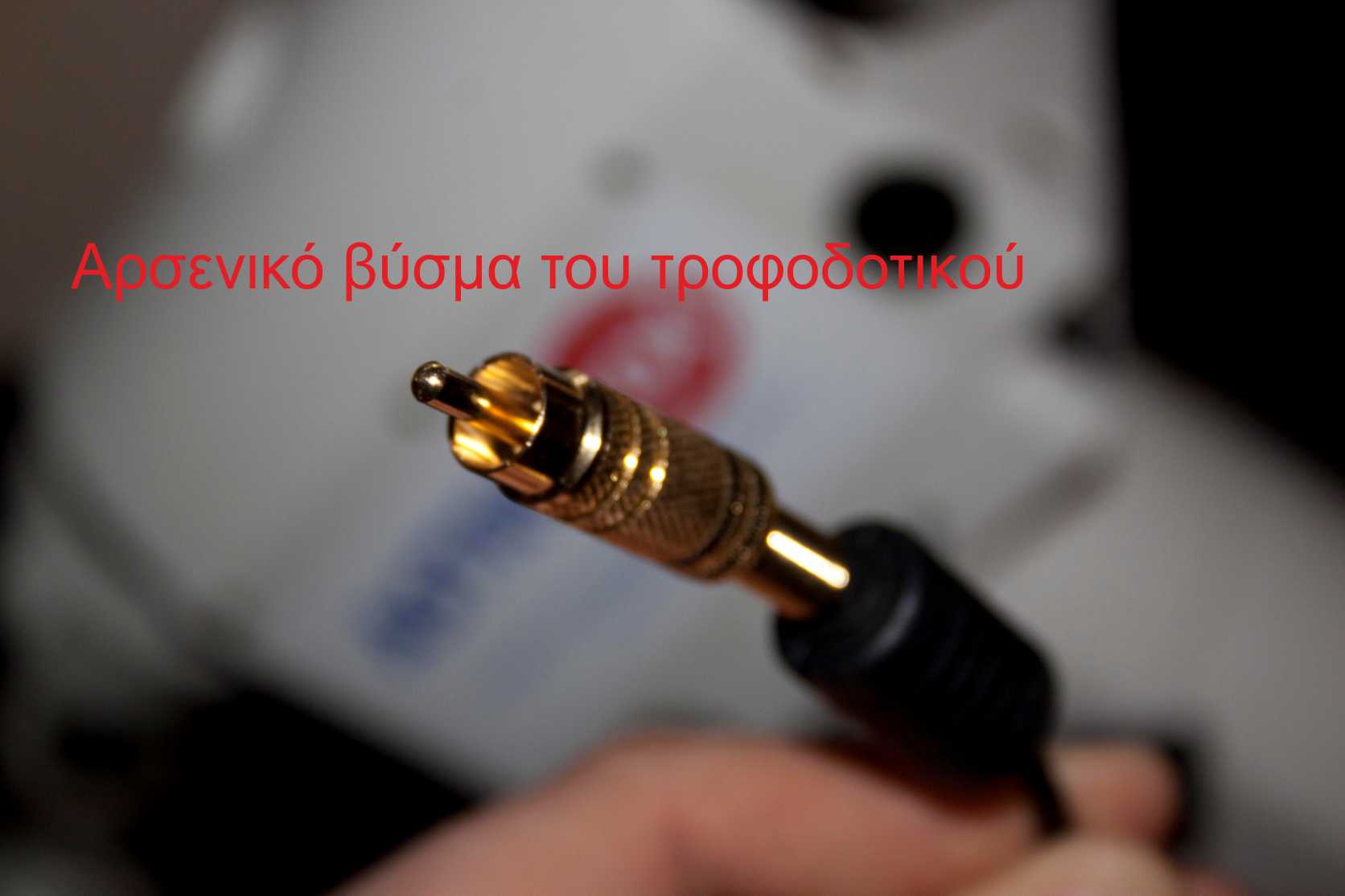

Aggelos Kechagias Δημοσιεύτηκε Ιανουάριος 29, 2012 Δημοσιεύτηκε Ιανουάριος 29, 2012 Όλοι μας πιστεύω έχουμε αντιμετωπίσει προβλήματα συνδεσιμότητας του βύσματος σε heq5 η και eq6.Ένα κλασικό παράδειγμα ειναι αυτό με την κίνηση της στήριξης προς μια συγκεκριμένη κατεύθυνση.Το βύσμα επειδή έχει κενά σταματάει να τροφοδοτεί την στήριξη και ξαφνικα ακούμε ..... μπιιιιιπππππ η στήριξη κάνει επανεκίνηση και έτσι πρέπει να τα κάνουμε όοολα απο την αρχή Έπειδη λοιπον το πάθαινα αρκετά συχνά και ειδικά την ώρα της φωτογράφισης έκανα μια μικρή και εύκολη μετατροπή.Πρόσθεσα θηλυκό βύσμα Rca το οποίο είναι πιο αξιόπιστο όπως επίσης άλλαξα με αρσενικό Rca το βύσμα του τροφοδοτικού μου.Το μόνο μοιονέκτημα σε αυτή την μετατροπή είναι οτι το τροφοδοτικό σας θα το έχετε μόνο για την στήριξη.Το πρόβλημα διακοπής ρεύματος λύθηκε μετα απο αυτό και τώρα.... κοιμάμαι ήσυχος Αν και μετά απο αυτή την μετατροπή εξακολουθείτε να μην έχετε ρεύμα στην στήριξη βεβαιωθείτε οτι πληρώσατε το χαράτσι της ΔΕΗ Περιμένω σχόλια για οποιαδήποτε απορία ένσταση κλπ. Θα χρειαστείτε ..1 καλώδιο 30-40 εκατοστά 2 αγωγών (οχι πολυ χοντρό).1 Rca αρσενικό 1 Rca Θηλυκό 1 ΖωνάκιΚαι φυσικά να πιάνουν λίγο τα χέρια σας με το κολλητήρι για τις κολλήσεις. Ακολουθούν φωτογραφίες Υ.γ. 1 ΠΡΟΣΟΧΗ ΣΤΗΝ ΠΟΛΙΚΟΤΗΤΑΥ.γ. 2 Στην περίπτωση της eq6 θα χρειαστεί τρύπα με τρυπανάκι μιας και το πλαινό καπάκι ειναι μεταλλικό. http://pegasusastro.com/

Aggelos Kechagias Δημοσιεύτηκε Ιανουάριος 29, 2012 Συγγραφέας Δημοσιεύτηκε Ιανουάριος 29, 2012 Βασίλη τα rca που έχω βάλει ειναι καλά και πολύ σφιχτά .Το hub δέχεται ρεύμα δικό του το οποίο το έχω βγάλει απο εκει που έχω και της στήριξης.Απο την άλλη πλευρά έχω το θηλυκό usb type 2 (τετράγωνο) απο το οποίο φέυγει καλώδιο και πάει στο pc. Μέσα ο άξονας που περιστρέφεται δεν βρίσκει πουθενά μιας και απο το hub πήρα μόνο την πλακέτα.Συνήθως τα hub που δέχονται τροφοδοσία είναι καλά και δεν έχουν προβλήματα. Βγήκαμε offtopic γι'αυτο άνοιξα νέο θέμα εδώ σχετικά με το ενσωματωμένο hub http://www.astrovox.gr/forum/viewtopic.php?p=181026#181026 http://pegasusastro.com/

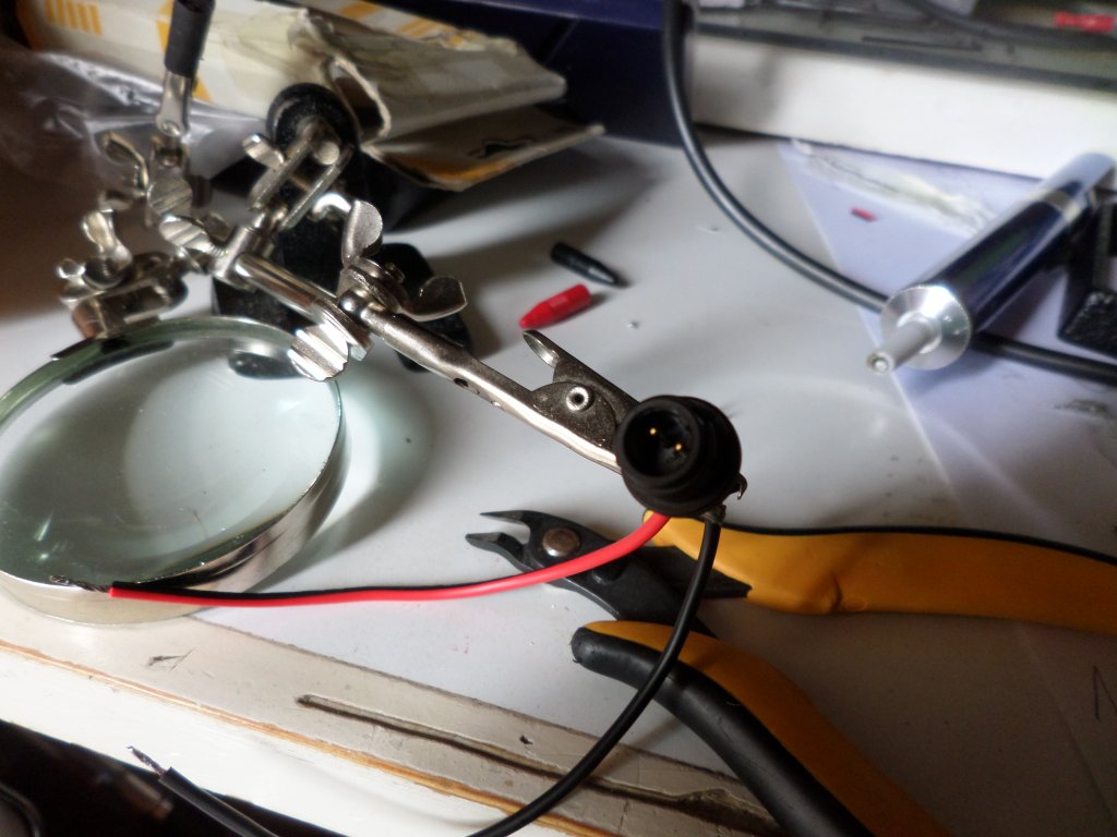

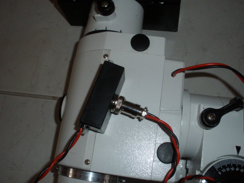

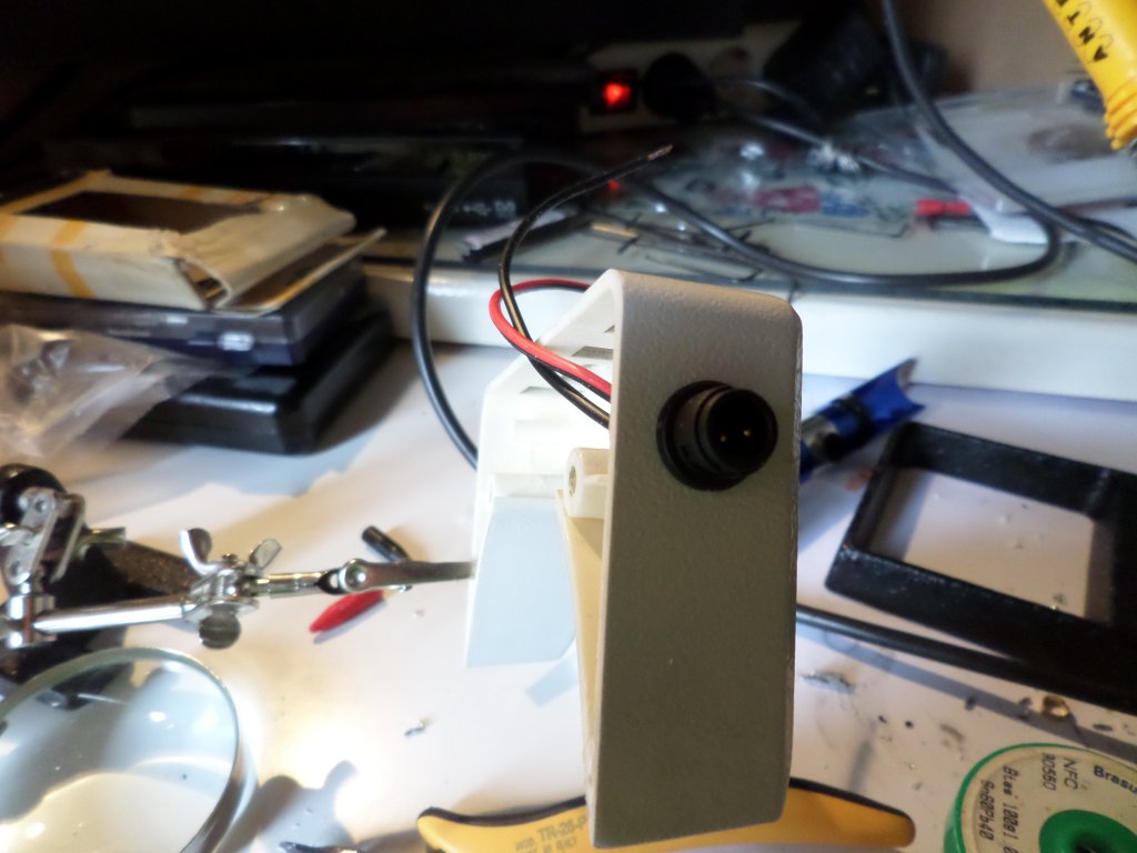

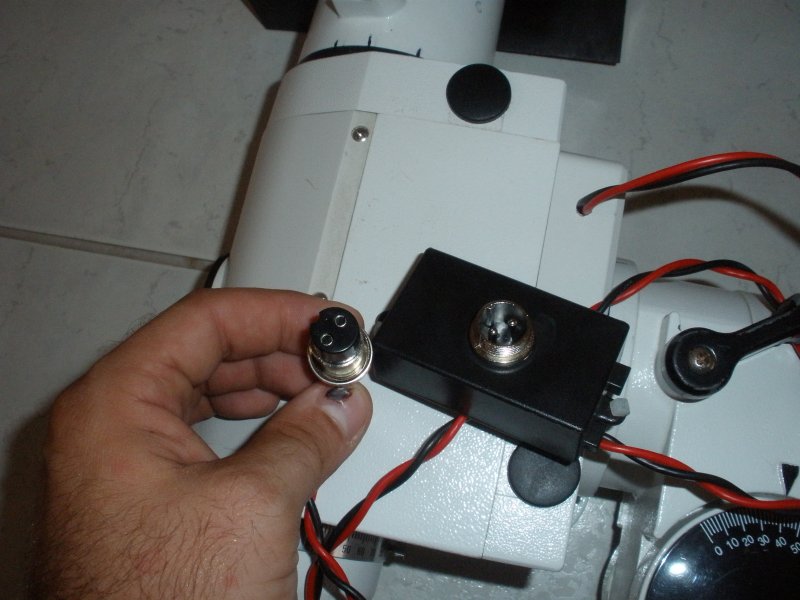

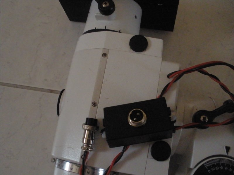

kookoo_gr Δημοσιεύτηκε Αύγουστος 1, 2012 Δημοσιεύτηκε Αύγουστος 1, 2012 έκανα και εγώ την μετατροπή αυτή αφου εχθές το βράδυ που έκανα κα΄τι δοκιμές με πέθανε στις διαοκοπές τροφοδοσίας. Η λύση μου είναι η τοποθέστηση ένος βύσματος μικροφωνου το οποίο βιδώνει και δεν πρόκειται να φύγει από λάθος είτε να γίνει λάθος στην πολικότητα μιας και υπαρχει οδηγός. επειδή δεν υπαρχει χώρος στην βάση, σε αντίθεση με την eq6 έβαλα το βύσμα σε ένα κουτάκι Φιλικά Κώστας http://www.astrobin.com/users/kookoo_gr/
kookoo_gr Δημοσιεύτηκε Αύγουστος 1, 2012 Δημοσιεύτηκε Αύγουστος 1, 2012 να προσθέσω ότι η διαδικασία θέλει προσοχή να μην κόψετε κανένα καλώδιο από την πλακέτα προς την βάση (την έπεθα εγώ και μου κόπηκαν κατα λάθος δυο καλώδια και άντε να τα κολήσεις ξανά ανάμεσα σε τόσο καλωδιομάνι) Φιλικά Κώστας http://www.astrobin.com/users/kookoo_gr/

Bi2L Δημοσιεύτηκε Δεκέμβριος 5, 2012 Δημοσιεύτηκε Δεκέμβριος 5, 2012 Για να μην σου φευγει το καλώδιο μπορείς να πλέξεις πάνω του ένα αυτοκόλλητο χρατς-χρουτς και να βάλεις και ένα στην βάση ώστε να μην τραβιέται, φυσικά σε ένα μεγάλο τράβηγμα θα φύγει αλλά σε μικρο τραβήγματα δεν θα έχεις πρόβλημα. Ένα άλλο που μπορείς να κάνεις είναι να έχεις δυο καλώδια τροφοδοσίας, ένα στην βάση και ένα στο χειριστήριο, μπέρδεμα βέβαια μετα καλώδια αλλά αν σου φυγει ενα απ'τα δύο φις τροφοδασίας η βαση δουλευει κανονικα Βασίλης ΜεταλληνόςOO 16 1600 f4ΟΟ 12.5 1525 f4.8 NEQ6TOA130 1000 f7.7 ΕΜ200ED80 600 f7.5, Vixen9x63Canon eos 6D, Sony a7s2, Wat120n+,Asi1202009年7月22號日食 - 2017 Aug 21www.metallinos.net

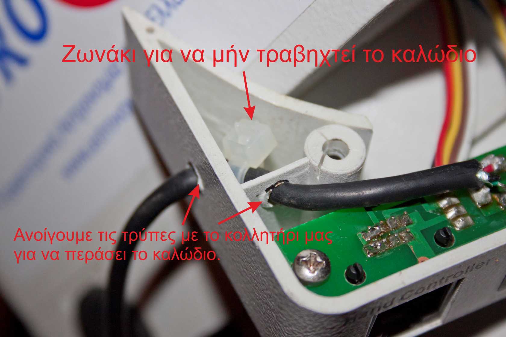

nikos_f3n Δημοσιεύτηκε Δεκέμβριος 5, 2012 Δημοσιεύτηκε Δεκέμβριος 5, 2012 Εκανα αυτο με τα RCA και εκ πρωτης οψεος δουλεψε καλα, αρκει να κρατησουν οι κολλησεις γιατι ειναι στριμωχτα εκει στην πλακετα. Celestron 10" σε homemade dobsonian βαση.HEQ5 Pro synscanBresser skylux 70/700.Logitech webcam.A3 webcamSamsung pl70 12mp. compact cameraAcer Aspire One.
astrovox Δημοσιεύτηκε Δεκέμβριος 5, 2012 Δημοσιεύτηκε Δεκέμβριος 5, 2012 Έχεις προσέξει να μην πέφτει ο φόρτος του καλωδίου και του βάρους στις κολλήσεις; «I have loved the stars too fondly to be fearful of the night». Sarah Williams, The Old Astronomer
nikos_f3n Δημοσιεύτηκε Δεκέμβριος 5, 2012 Δημοσιεύτηκε Δεκέμβριος 5, 2012 Ναι εχω βαλει δεματικο απο μεσα ως φρενο για να μη τραβιεται.. στην πρωτη ευκαιρια θα μπει και σιλικονη στην πρωτη τρυπα που παιρναει και δεν θα παει πουθενα. Celestron 10" σε homemade dobsonian βαση.HEQ5 Pro synscanBresser skylux 70/700.Logitech webcam.A3 webcamSamsung pl70 12mp. compact cameraAcer Aspire One.
kookoo_gr Δημοσιεύτηκε Απρίλιος 16, 2015 Δημοσιεύτηκε Απρίλιος 16, 2015 Μετά από ψάξιμο 3 ετών βρήκα βύσμα που να κάνει στην heq5 pro και να μην έχω το μεγάλο βύσμα που υπάρχει σε προηγούμενο ποστ μου. Αρσενικό βύσμα για την βάση http://gr.rsdelivers.com/product/binder/09-0973-00-02/binder-09-0973-00-02-2-pole-male-straight-panel-mount-circular-connector-male-contacts/1296599.aspx?query=09-0973-00-02 θηλυκό βύσμα http://gr.rsdelivers.com/product/binder/99-0972-02-02/binder-99-0972-02-02-2-pole-female-straight-cable-mount-circular-connector-female-contacts/1296527.aspx?query=99-0972-02-02 Φιλικά Κώστας http://www.astrobin.com/users/kookoo_gr/
