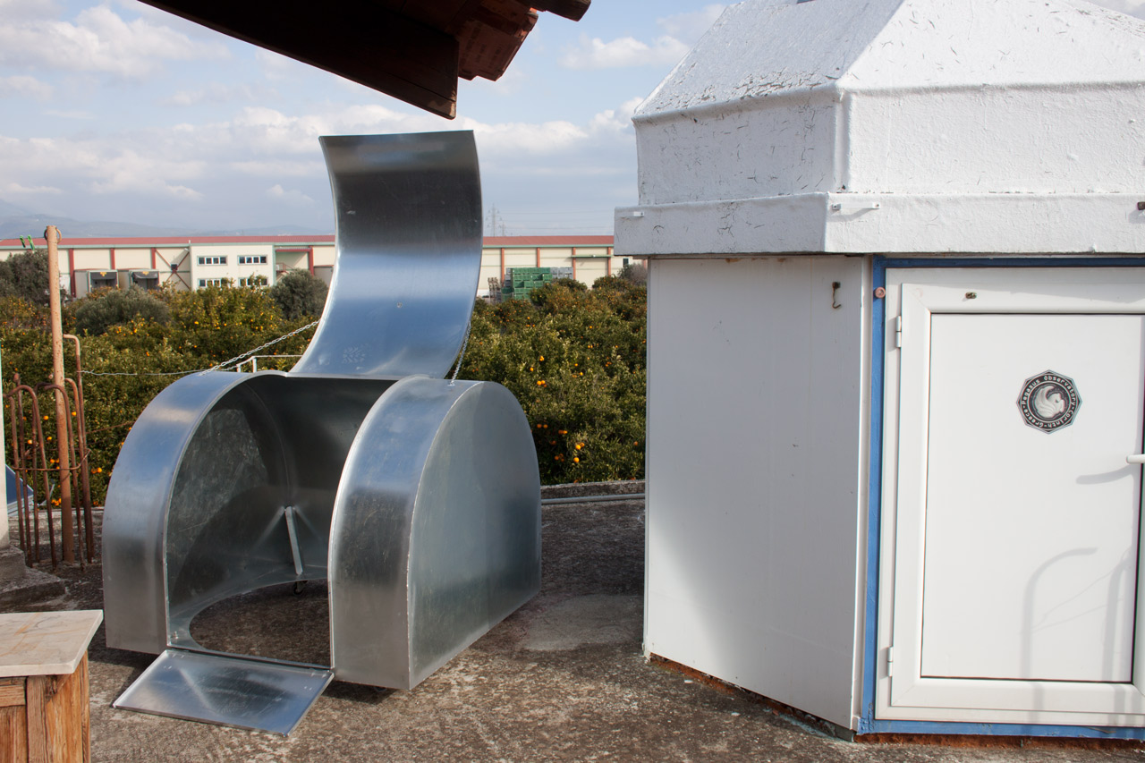

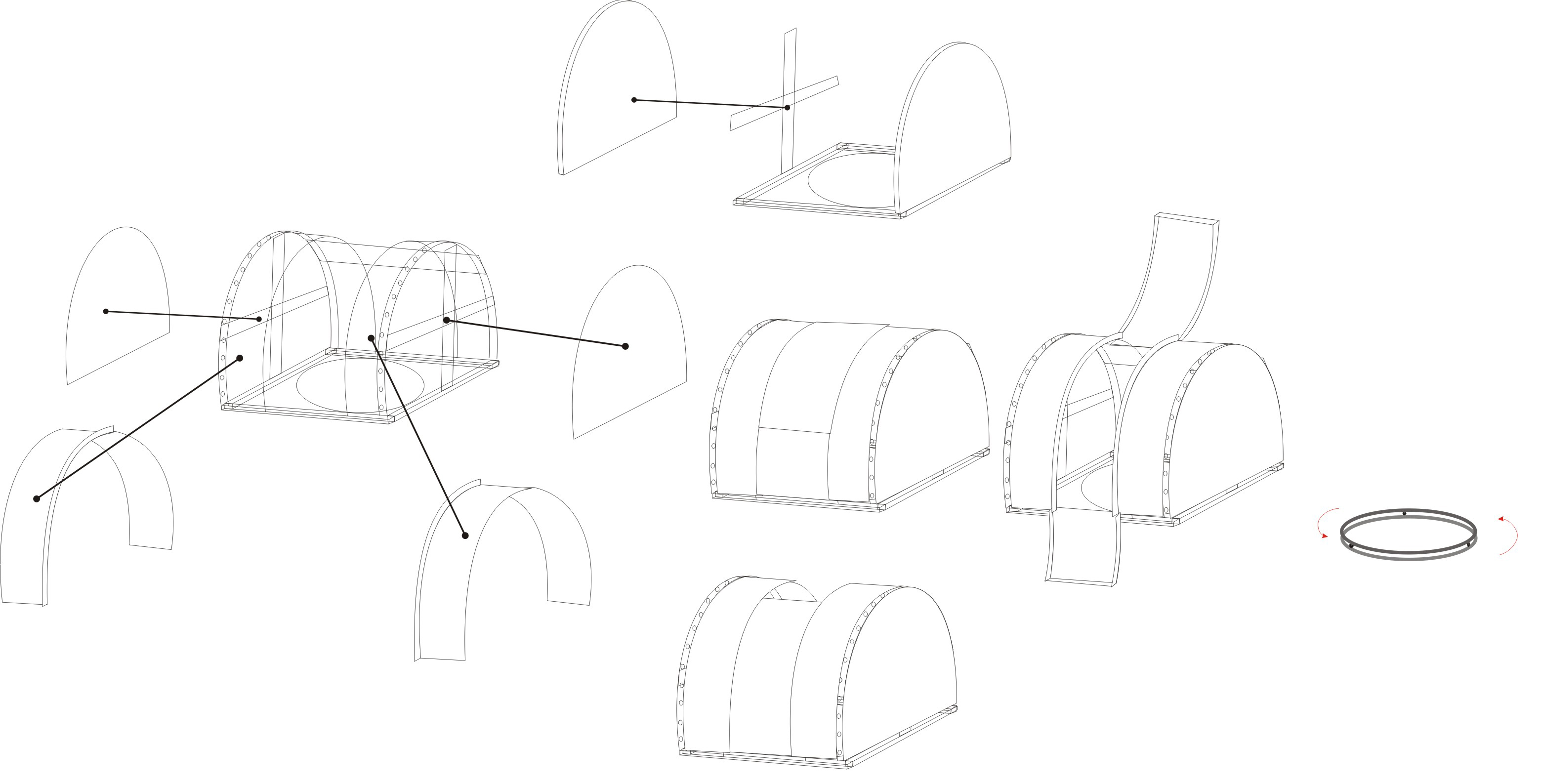

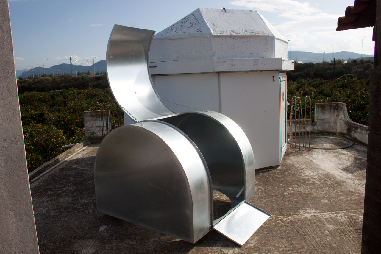

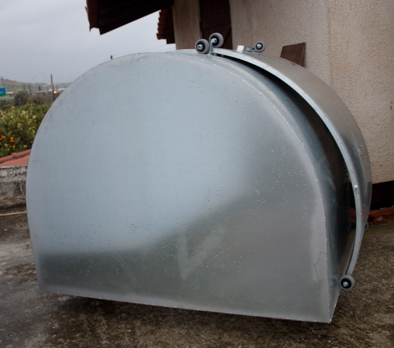

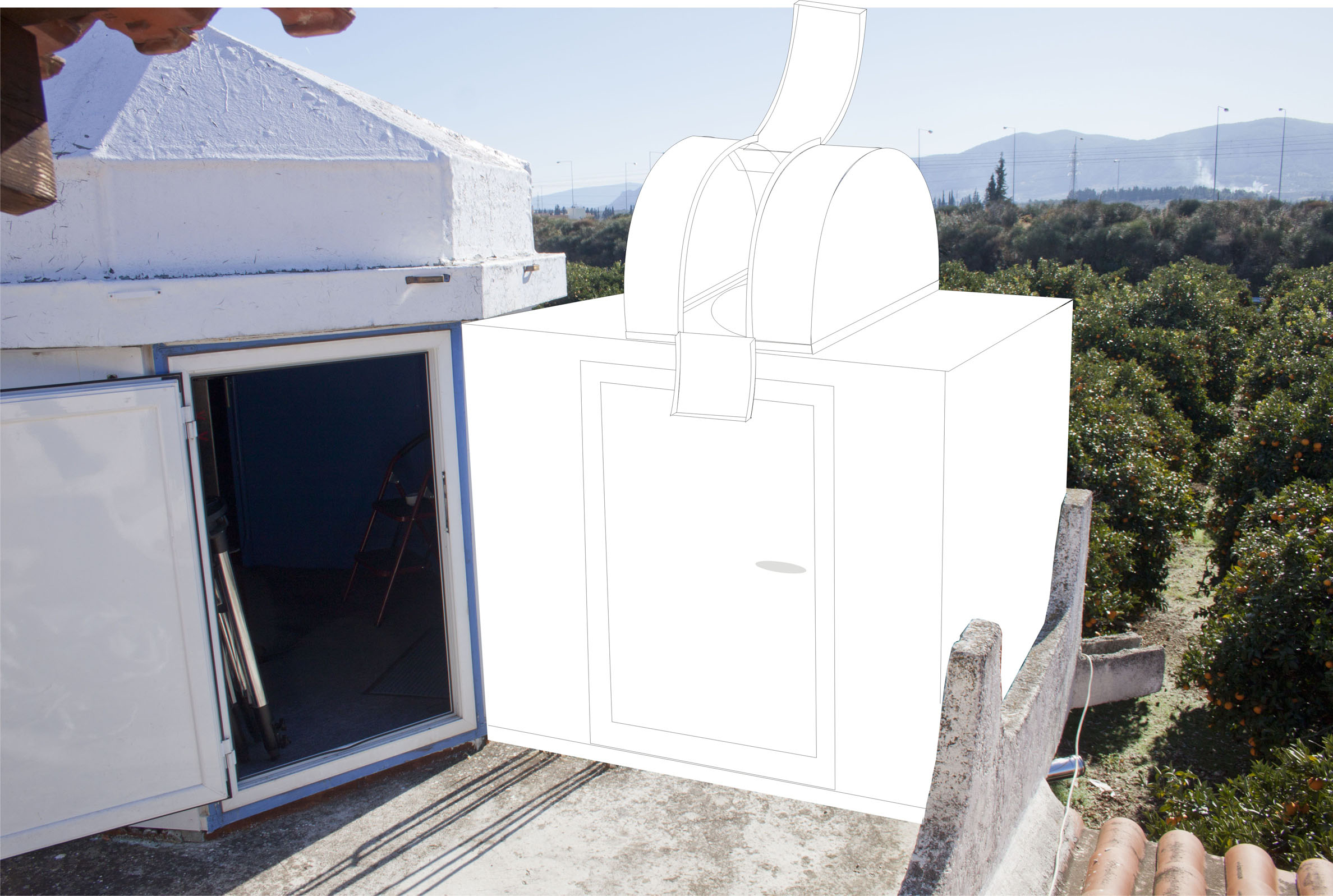

Aggelos Kechagias Δημοσιεύτηκε Φεβρουάριος 4, 2012 Δημοσιεύτηκε Φεβρουάριος 4, 2012 Μιάς και έχω δεύτερο setup (τηλεσκόπιο-στήριξη κλπ) είπα να φτιάξω και δεύτερο παρατηρητήριο. Το Pegasus I με το 10" rc (γαλαξίες και μικρότερους στόχους) και το Pegasus II για μεγαλύτερα νεφελώματα/μοσαικά κλπ. Έτσι θα μπορώ να βγάζω ταυτόχρονα δύο διαφορετικούς στόχους όπως επίσης να έχω 10πλάσια προβλήματα Το corel λοιπόν πήρε φωτιά με διάφορα σχέδια που έφτιαξα / έσβησα . Ήρθε κάποια στιγμή η ώρα του ξυρίσματος ώσπου.......... "ΕΥΡΗΚΑ" το καπάκι του αφρού είναι ότι πρέπει http://www.gillette.com/Content/el-GR/Images/shave_gel/Cool-Cleansing-Gel.pngΈφτιαξα λοιπόν απο χαρτόνι την κατασκευή και την πήγα σε σιδερά. Του είπα τα μέτρα και αμέσως μου είπε την τιμή (300 ευρω).Έτσι του έδωσα το οκ και σε 3 μέρες το είχε έτοιμο μαζί με τα ροδάκια του και το δαχτυλίδι που περιστρέφεται. Στην συνέχεια ξεκίνησα και εγώ την ξυλοκατασκευή μου η οποία έχει λιγο δρόμο ακόμη.Απο βδομάδα θα συνεχίσω και ελπίζω σύντομα να ξεμπερδέψω http://pegasusastro.com/

AstroGEO Δημοσιεύτηκε Φεβρουάριος 4, 2012 Δημοσιεύτηκε Φεβρουάριος 4, 2012 Αγγελε ωραια δουλεια. Ερωτηση: ποσα χιλιοστα ειναι η λαμαρινα, και ειναι ανοξιδωτη η οχι;
Aggelos Kechagias Δημοσιεύτηκε Φεβρουάριος 4, 2012 Συγγραφέας Δημοσιεύτηκε Φεβρουάριος 4, 2012 Έιναι 2.55mm και είναι γαλβανιζέ η οποία με ειδική προεργασία βάφεται. http://pegasusastro.com/
sevax Δημοσιεύτηκε Φεβρουάριος 4, 2012 Δημοσιεύτηκε Φεβρουάριος 4, 2012 Έιναι 2.55mm και είναι γαλβανιζέ η οποία με ειδική προεργασία βάφεται. Καλα και χρειαστηκες τοσο κοπο, και φαια ουσια να φιαξης κατι σαν ....ψωμιερα; Δημήτρης Γκιώνης.Τα δυο μάτια είναι καλύτερα από ένα.
Aggelos Kechagias Δημοσιεύτηκε Φεβρουάριος 4, 2012 Συγγραφέας Δημοσιεύτηκε Φεβρουάριος 4, 2012 Eίναι πολύ σταθερο και δεν κουνιέται τίποτα Μητσάρα. http://pegasusastro.com/

KonstantinosM Δημοσιεύτηκε Φεβρουάριος 5, 2012 Δημοσιεύτηκε Φεβρουάριος 5, 2012 Άγγελε πολύ ωραία κατασκευή έχεις κάνει! Μία παρατήρηση μόνο. Το καπάκι ανοιχτό μου θυμίζει το ιστίο από το γουίντ σερφ μου. Ο αέρας που μαζεύει καταλαβαίνεις ότι θα είναι αρκετός. Υποθέτω ότι θα το στηρίξεις με κάποιο τρόπο για να μη κλείσει κατά λάθος. Αλλά με μέτριο ή δυνατό αέρα μήπως σου κουνάει όλη την κατασκευή; Μήπως το συρόμενο θα ήταν καλύτερη λύση; Φιλικά - Ντίνος Μακρόπουλος *Όλα τα ταξίδια κάποια μέρα θα τελειώσουν. Βρες το σύμπαν μέσα σου και μπορείς να ταξιδεύεις για πάντα*.Prem Rawat
Aggelos Kechagias Δημοσιεύτηκε Φεβρουάριος 5, 2012 Συγγραφέας Δημοσιεύτηκε Φεβρουάριος 5, 2012 Κωνσταντίνε έχεις απόλυτο δίκιο σήμερα ασχολήθηκα με το θέμα και βρήκα λύση την οποία θα σας δείξω αύριο . http://pegasusastro.com/

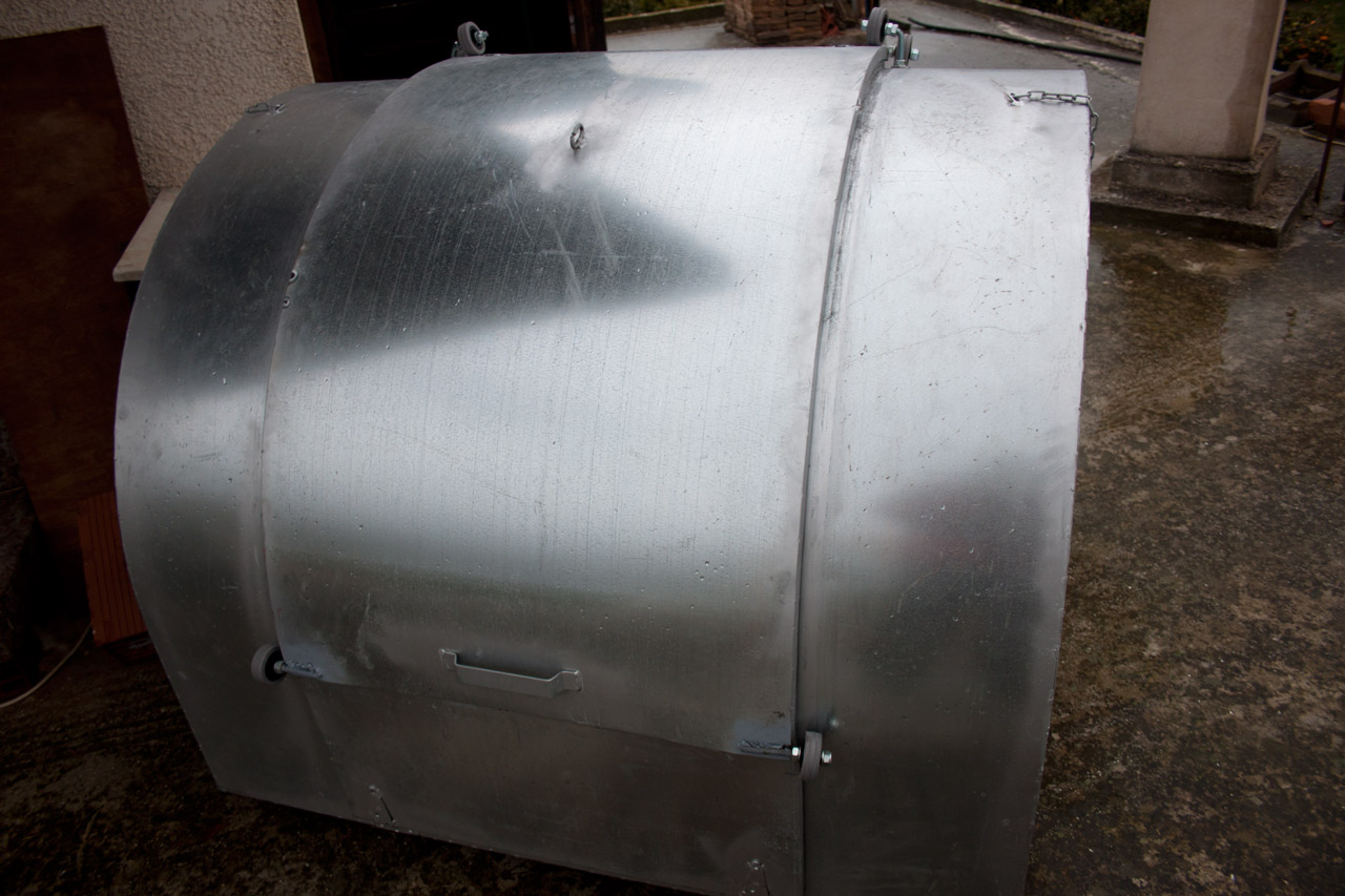

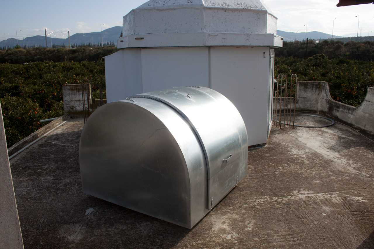

Aggelos Kechagias Δημοσιεύτηκε Φεβρουάριος 6, 2012 Συγγραφέας Δημοσιεύτηκε Φεβρουάριος 6, 2012 Κάτω απο δύσκολες καιρικές συνθήκες κατάφερα να διορθώσω το καπάκι έτσι ώστε να ρολάρει με ροδάκια μπρός πίσω. Το καπάκι στην ουσία είναι σαν πατίνι πλέον επάνω στον θόλο και η κίνηση του αρκετά ομαλή. Μικροβελτιώσεις όταν φτιάξει με το καλό ο καιρός http://pegasusastro.com/

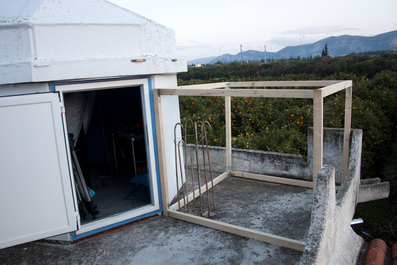

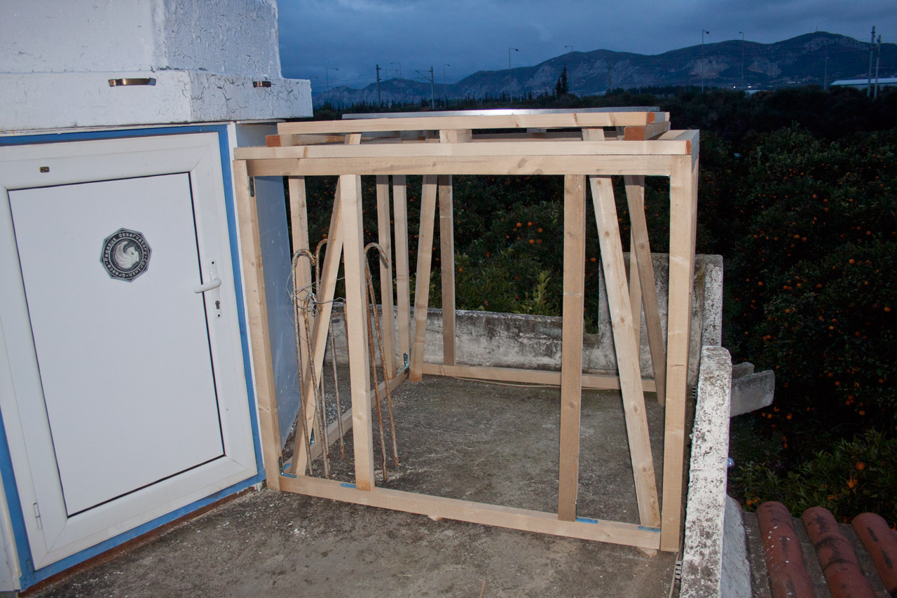

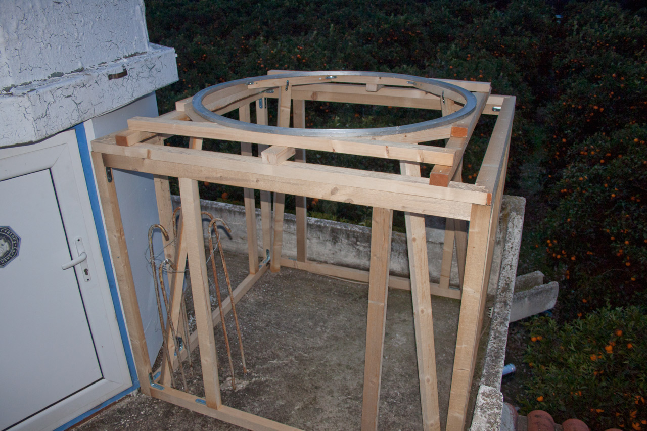

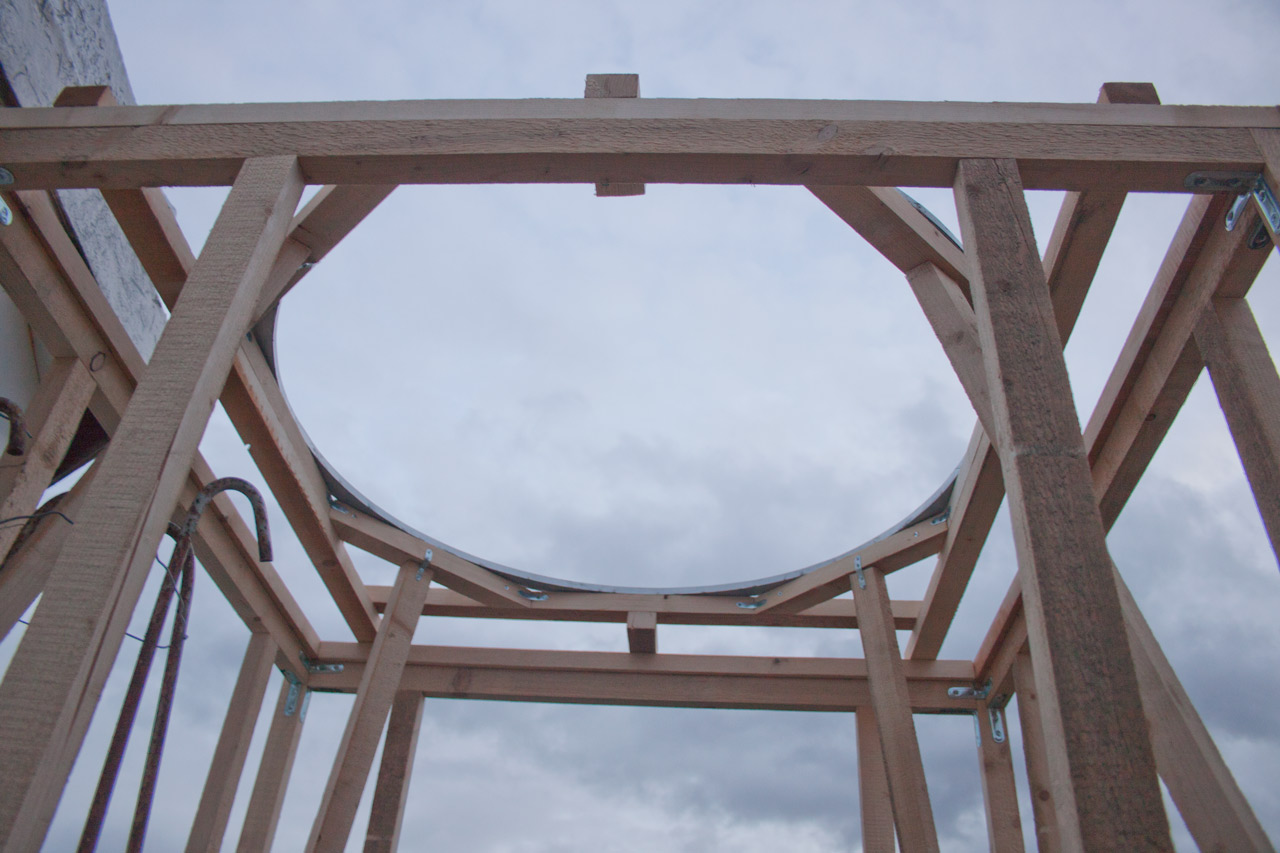

Aggelos Kechagias Δημοσιεύτηκε Φεβρουάριος 8, 2012 Συγγραφέας Δημοσιεύτηκε Φεβρουάριος 8, 2012 Συνέχισα σήμερα την ξυλοκατασκευή η οποία βγήκε ακριβώς όπως την είχα υπολογίσει Ελπίζω αύριο να είναι και πάλι καλός ο καιρός ώστε να αρχίσω να το κλείνω γύρω γύρω με κόντρα πλακέ θαλάσσης.Στην συνέχεια θα πέσει το αστάρωμα και το βάψιμο στο κ.π.θ. και τέλος θα φτιάξω το πάτωμα.Παραθέτω φωτογραφίες απο την σημερινή δουλειά. Υ.γ. 1 Η κατασκευή είναι περίπου 1.75χ1.75Υ.γ. 2 Τον θόλο θα χρειαστούν 4 άτομα για να τον σηκώσουν ώστε να μπεί στην ράγα. http://pegasusastro.com/
ikoms Δημοσιεύτηκε Φεβρουάριος 8, 2012 Δημοσιεύτηκε Φεβρουάριος 8, 2012 Μπράβο Άγγελε θα γίνει πολύ ωραίο! Μερικές ερωτήσεις ...τι διάμετρο έχεις στο δακτυλίδι του θόλου; Πώς υπολογίζεις ποιά θα είνια η διάμετρός του; Ανάλογα με το τηλεσκόπιο που έχεις υπάρχει κάποιος τρόπος υπολογισμού; Βέβαια θα καταλαβαίνεις από τα παραπάνω ότι ζηλεύω και θέλω και εγώ ένα τέτοιου τύπου παρατηρητήριο και προσπαθώ να κλέψω την ιδέα σου! Sequence Generator Pro v2.3, Pixinsight 1.8
