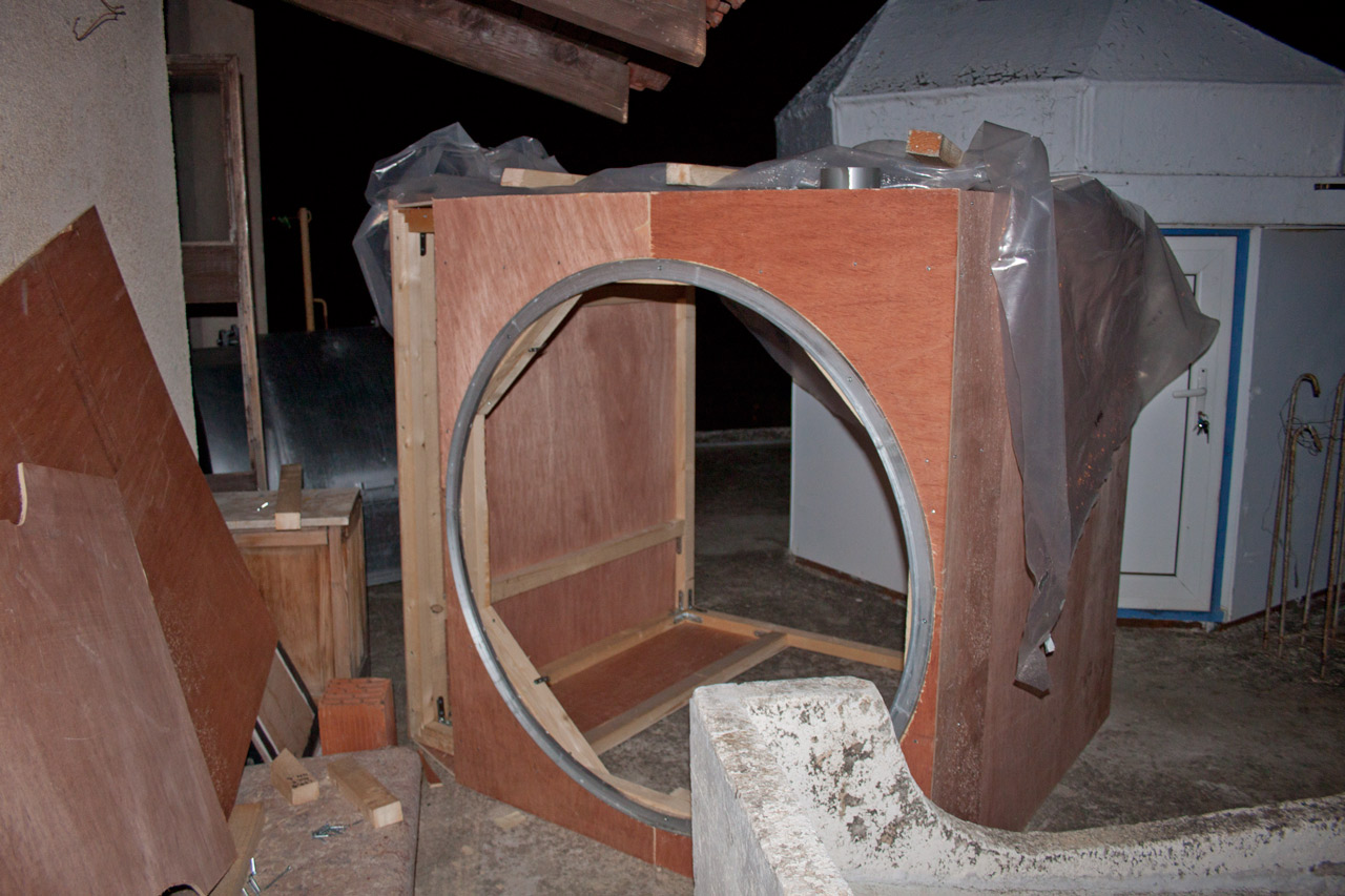

Aggelos Kechagias Δημοσιεύτηκε Φεβρουάριος 8, 2012 Συγγραφέας Δημοσιεύτηκε Φεβρουάριος 8, 2012 Γιάννη το δαχτυλίδι ειναι 1.26χ1.26.Για να υπολογίσω στο περίπου τι άνοιγμα θα κάνω μέτρησα απο το κέντρο της στήριξης προς τα έξω τις κινήσεις του τηλεσκοπίου σε διάφορες στάσεις. Έτσι αφού βγήκε μισό μέτρο περίπου η ακτίνα του είπα να του δώσω και λίγο παραπάνω αέρα να είμαι σίγουρος. Ζιο μέχρι τώρα έχω αγοράσει 15 7χ5εκατ χ 4μέτρα δοκαράκια, 6 φύλλα θαλάσσης και 30 τάβλες.Όλα αυτά γύρω στα 300 ευρώ χοντρικά + άλλα 300 ο θόλος = 600 μέχρι τώρα. http://pegasusastro.com/
AstroGEO Δημοσιεύτηκε Φεβρουάριος 8, 2012 Δημοσιεύτηκε Φεβρουάριος 8, 2012 Αγγελε τα πανελ δεν θα ηταν καλυτερα?

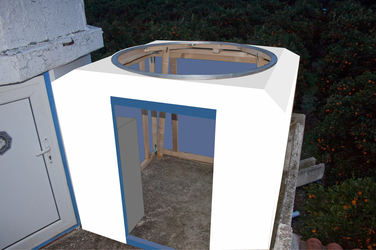

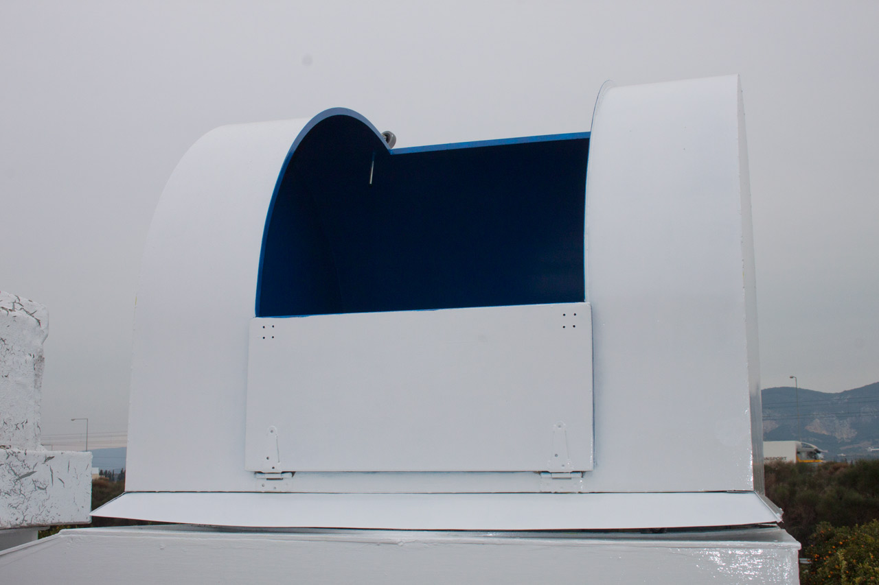

Aggelos Kechagias Δημοσιεύτηκε Φεβρουάριος 8, 2012 Συγγραφέας Δημοσιεύτηκε Φεβρουάριος 8, 2012 Και με την βοήθεια του corel παρακάτω βλέπετε πως θα είναι στο τέλος απ'εξω. Γιώργο σίγουρα θα ήταν καλύτερα αλλα πόσο κάνουν είναι το θέμα ; http://pegasusastro.com/

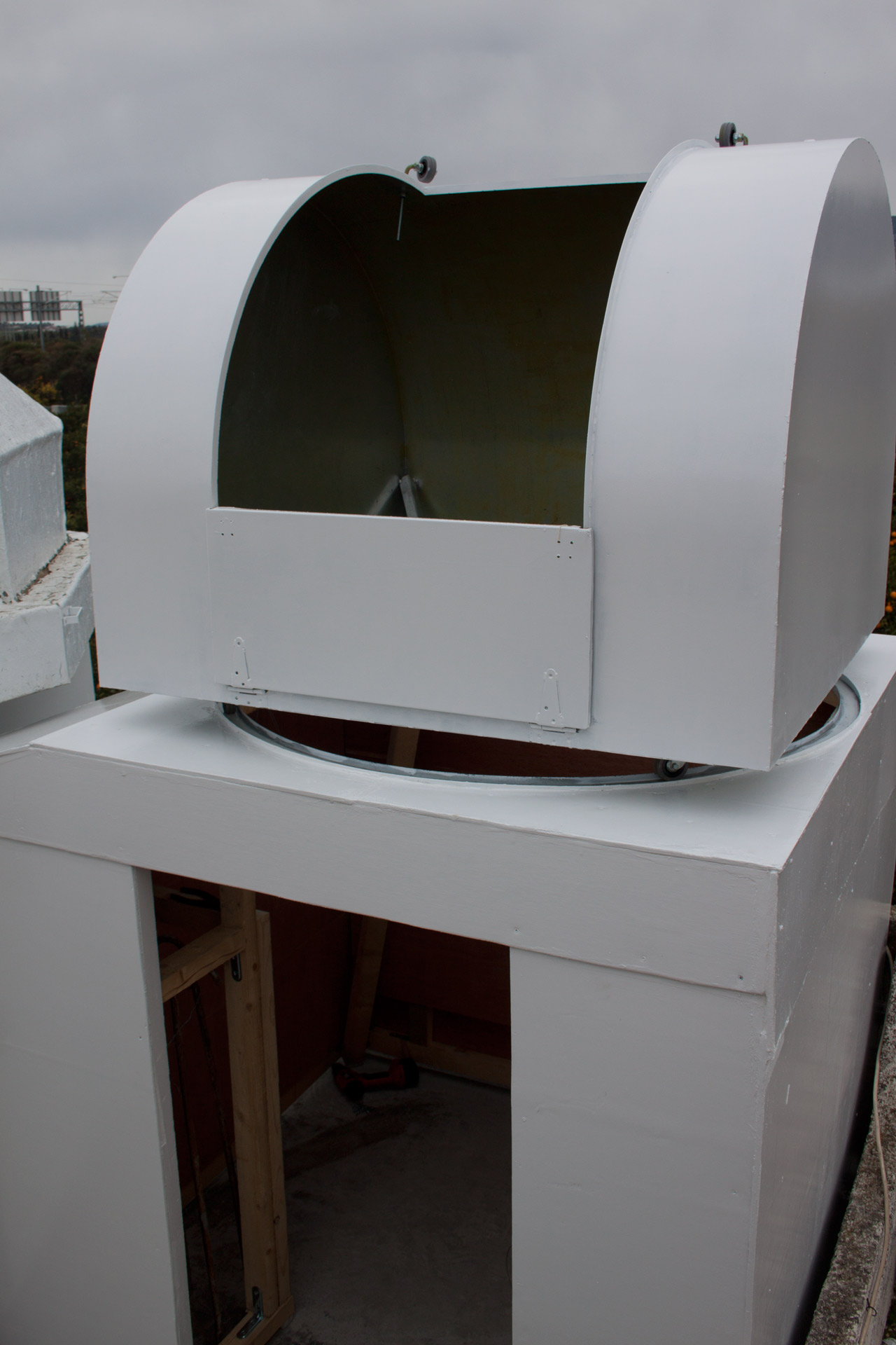

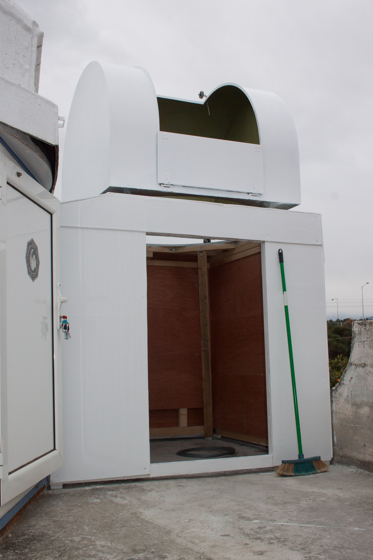

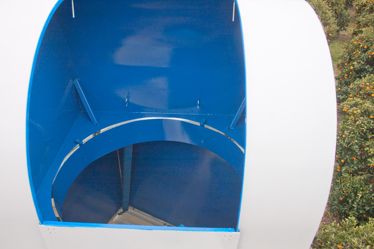

Aggelos Kechagias Δημοσιεύτηκε Φεβρουάριος 16, 2012 Συγγραφέας Δημοσιεύτηκε Φεβρουάριος 16, 2012 Ο θόλος επιτέλους ανέβηκε Για τέλος άφησα το πάτωμα και το εσωτερικό ντύσιμο με κόντρα πλακέ + βάψιμο κλπ.Θα αντικαταστήσω τα ροδάκια με μικρότερα ώστε να κατέβει 2-3 πόντους παρακάτω .Στο κενό που υπάρχει θα μπεί σκούπα την οποία και έχω παραγγείλει http://www.industrial-brushes.gr/el/contactΈπεται συνέχεια.... http://pegasusastro.com/

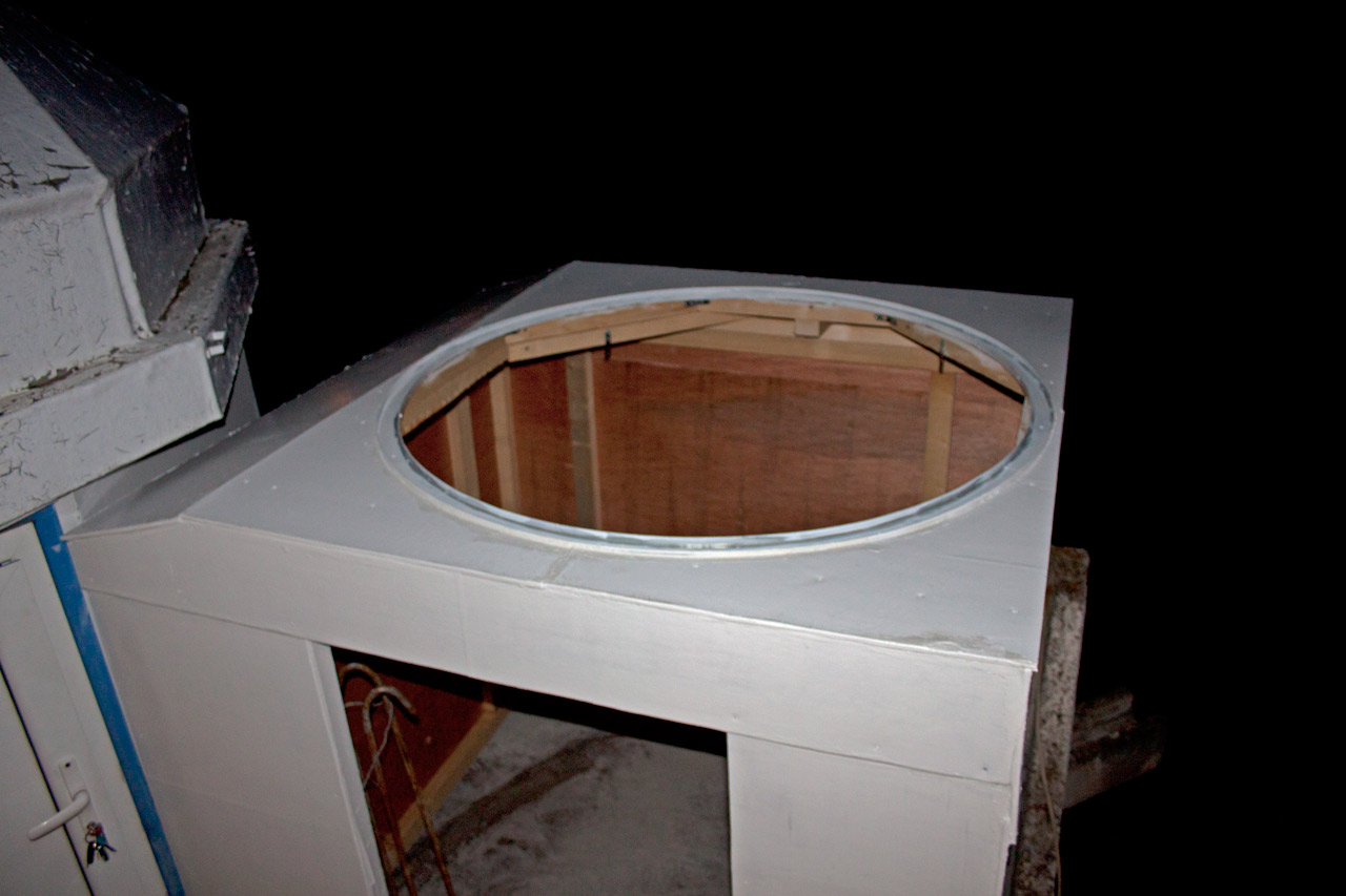

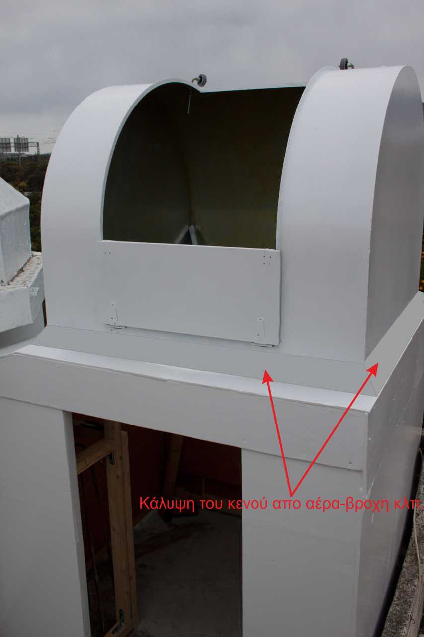

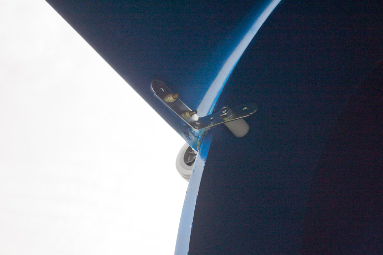

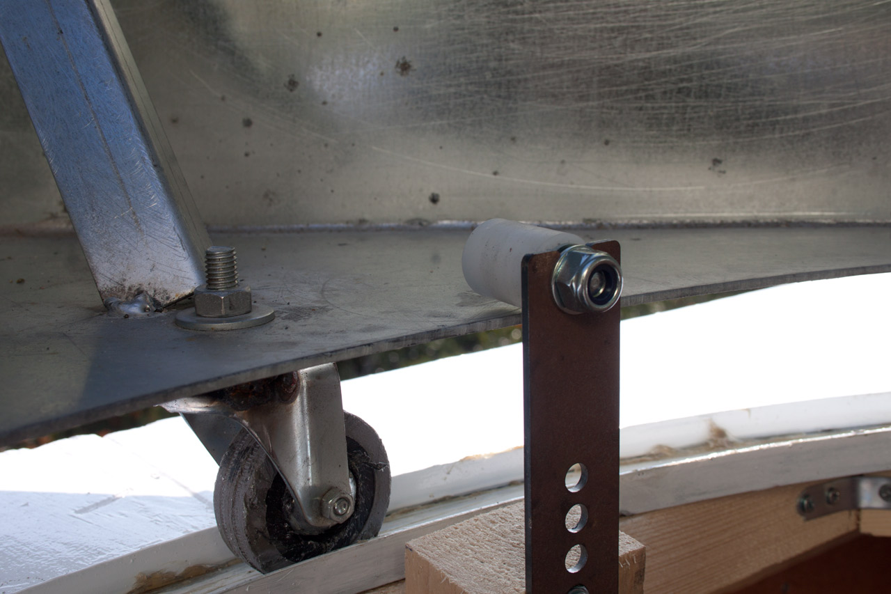

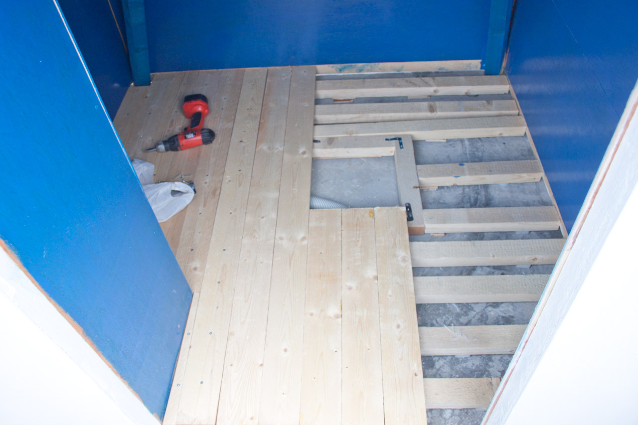

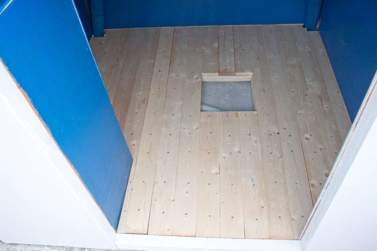

Aggelos Kechagias Δημοσιεύτηκε Φεβρουάριος 17, 2012 Συγγραφέας Δημοσιεύτηκε Φεβρουάριος 17, 2012 Ευχαριστώ πολύ για τις ευχές παιδιά Σήμερα πρόσθεσα τα ροδάκια φρένα απο τεφλόν για τον θόλο έτσι ώστε να μην το πάρει το αγέρας και το στείλει στο @$!@#$# και αυτή την στιγμή φτιάχνω και το πάτωμα.Στο πάτωμα έχω κάνει χώρο για τον πυλώνα ο οποίος θα βιδωθεί κάτω ακριβώς όπως είχα κάνει και με τον προηγούμενο στο pegasus I http://www.astrovox.gr/forum/viewtopic.php?t=8848&start=150Επόμενα βήματα...Να καλύψω το κενό ανάμεσα στον θόλο και το κάτω μέρος του παρατηρητηρίου. Θα βιδωθεί σύντομα προστατευτικό για αέρα-βροχή όπως φαίνεται παρακάτω και θα μπεί και η βούρτσα για να κλείσω εντελώς το μικρό κενό που θα μείνει απο το προστατευτικό .Ύστερα θα ακολουθήσει το βάψιμο εσωτερικά και τέλος θα μπεί η μοκέτα η πόρτα και ο πυλώνας.Έχουμε δρόμο ακόμη http://pegasusastro.com/

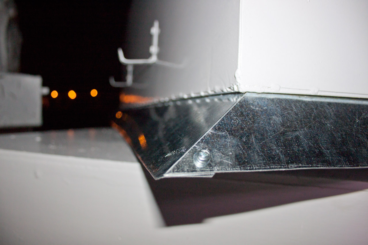

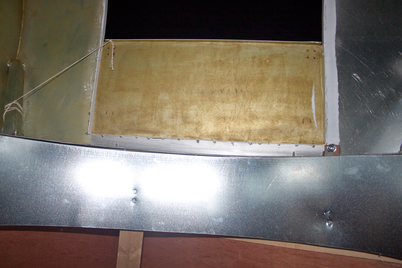

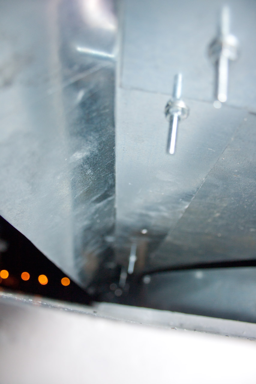

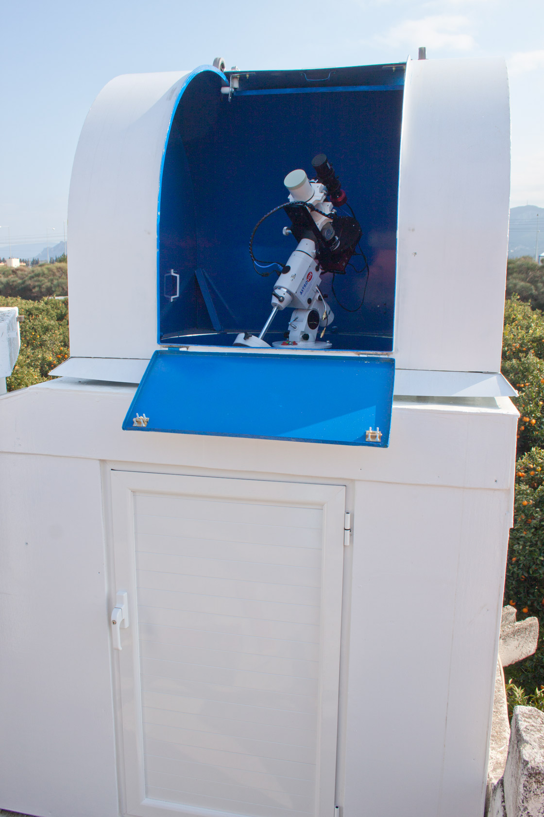

Aggelos Kechagias Δημοσιεύτηκε Φεβρουάριος 18, 2012 Συγγραφέας Δημοσιεύτηκε Φεβρουάριος 18, 2012 Μπήκαν και οι προστατευτικές λαμαρίνες μέσα έξω και περάστηκαν και αυτές με ειδικό αστάρι http://www.karagewrgiou.gr/wp-content/themes/shopperpress/thumbs/Adhex_photo.jpg Αυτά για σήμερα... Αύριο πρωί πρωί με την αυγούλα έχει βάψιμο εσωτερικά του παρατηρητηρίου με μπλέ σκούρο χρώμα και ελπίζω να ολοκληρώσω και το πάτωμα.Παραθέτω φωτογραφίες με την σημερινή δουλειά. http://pegasusastro.com/

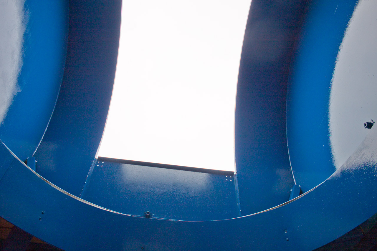

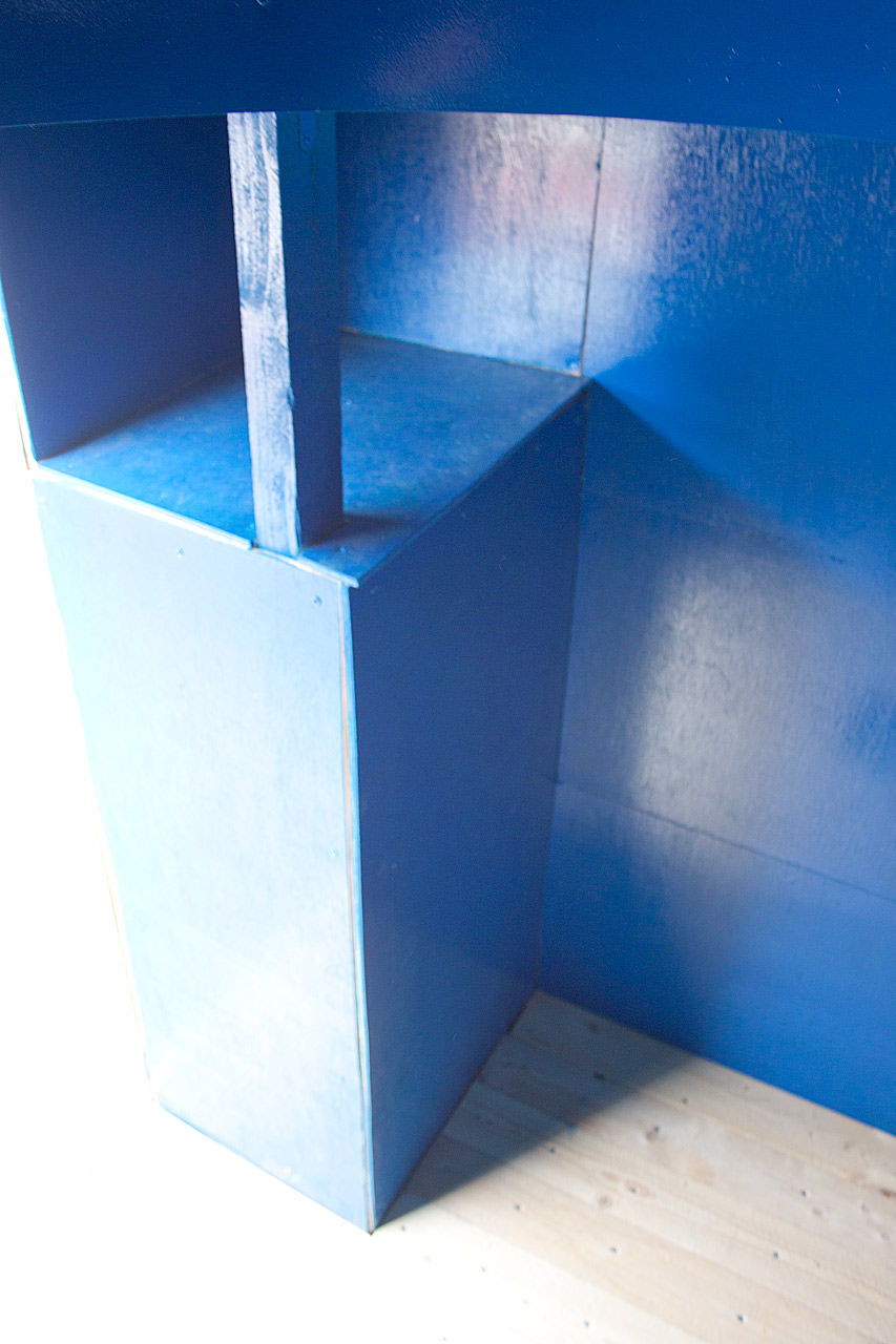

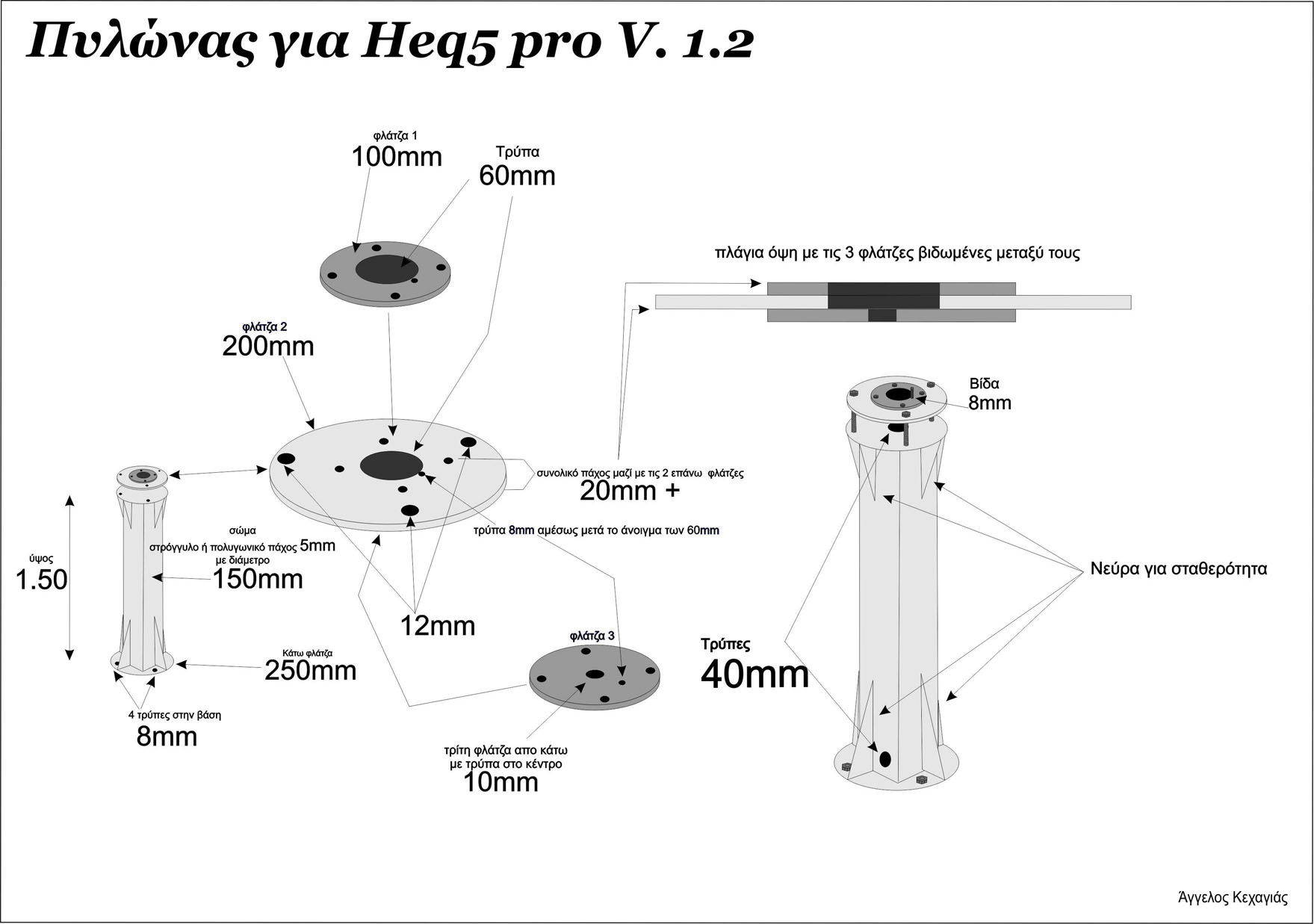

Aggelos Kechagias Δημοσιεύτηκε Φεβρουάριος 20, 2012 Συγγραφέας Δημοσιεύτηκε Φεβρουάριος 20, 2012 Το παρατηρητήριο βάφτηκε και εσωτερικά και έμειναν μόνο κάποιες γωνίες που θέλω να τελειώσω με το πινέλο. Στο μεταξύ έφτιαξα και το σχέδιο του πυλώνα και σήμερα κιόλας θα το πάω να μου το φτιάξουν.To σχέδιο μπορείτε να το χρησιμοποιήσετε και εσείς με τις διαστάσεις που επιθυμείτε http://pegasusastro.com/

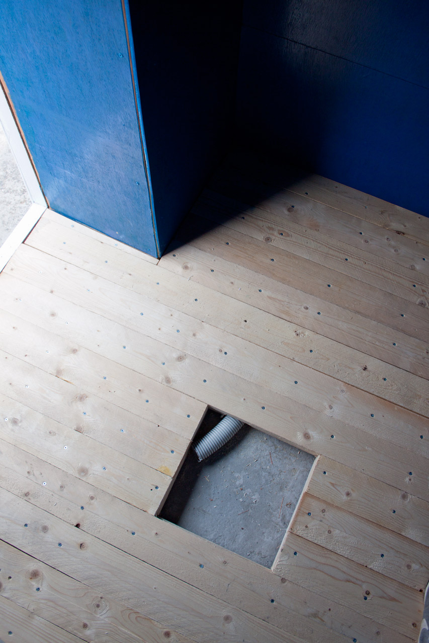

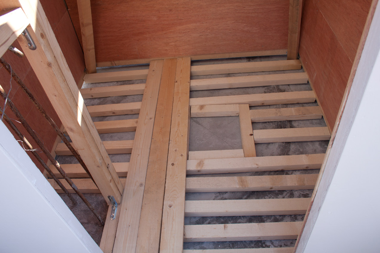

Aggelos Kechagias Δημοσιεύτηκε Φεβρουάριος 26, 2012 Συγγραφέας Δημοσιεύτηκε Φεβρουάριος 26, 2012 Το pegasus ΙΙ είναι ένα βήμα πριν την ολοκλήρωση του. Ο πυλώνας και η πόρτα πιστεύω πως θα μπούν απο βδομάδα και ύστερα ξεκινάει το καλωδιομάνι το οποίο θα περαστεί μέσα απο τον γκρί σωλήνα που φαίνεται να βγαίνει απο το πάτωμα .Παραθέτω φωτογραφίες με τις τελευταίες εργασίες http://pegasusastro.com/

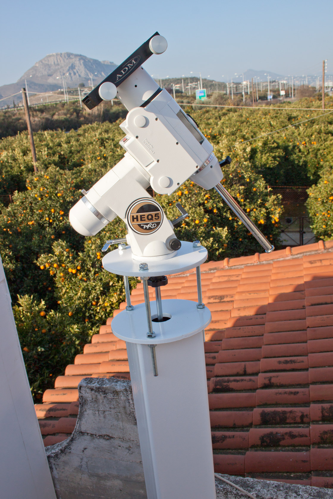

Aggelos Kechagias Δημοσιεύτηκε Μάρτιος 4, 2012 Συγγραφέας Δημοσιεύτηκε Μάρτιος 4, 2012 Η πόρτα μπήκε και ο πυλώνας βάφτηκε και μπήκε και αυτός στην θέση του.Οι χοντρές κατασκευές τέλειωσαν .Τώρα το μόνο που έχει μείνει είναι μερικά μερεμετάκια απο εδώ και απο εκεί Είμαι σίγουρος πως σήμερα θα ρίξει χιόνι και δεν θα με αφήσει να το δοκιμάσω http://pegasusastro.com/
