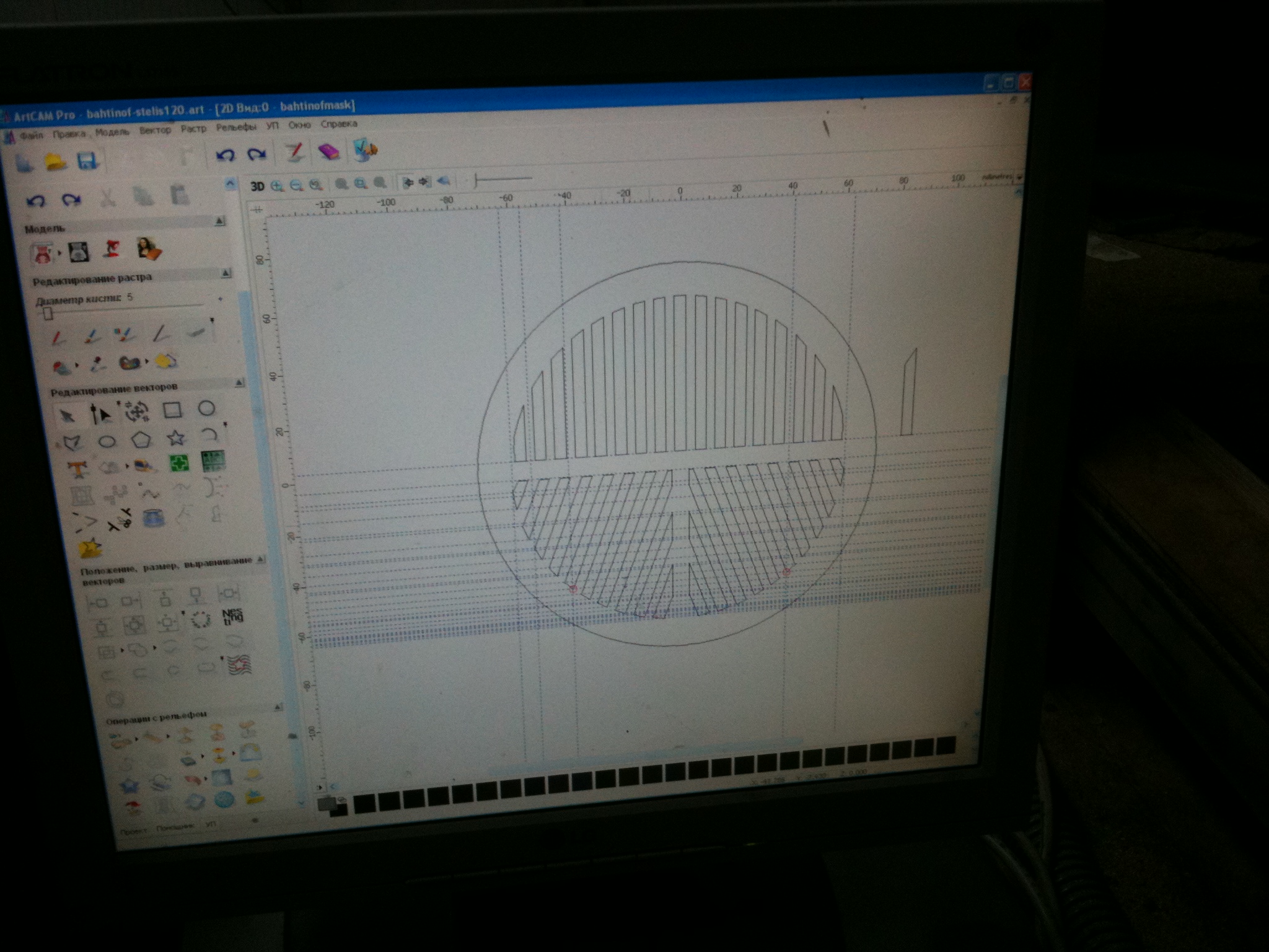

επιτελους μετα απο καιρο ασχοληθηκα με την μασκα εστιασης.

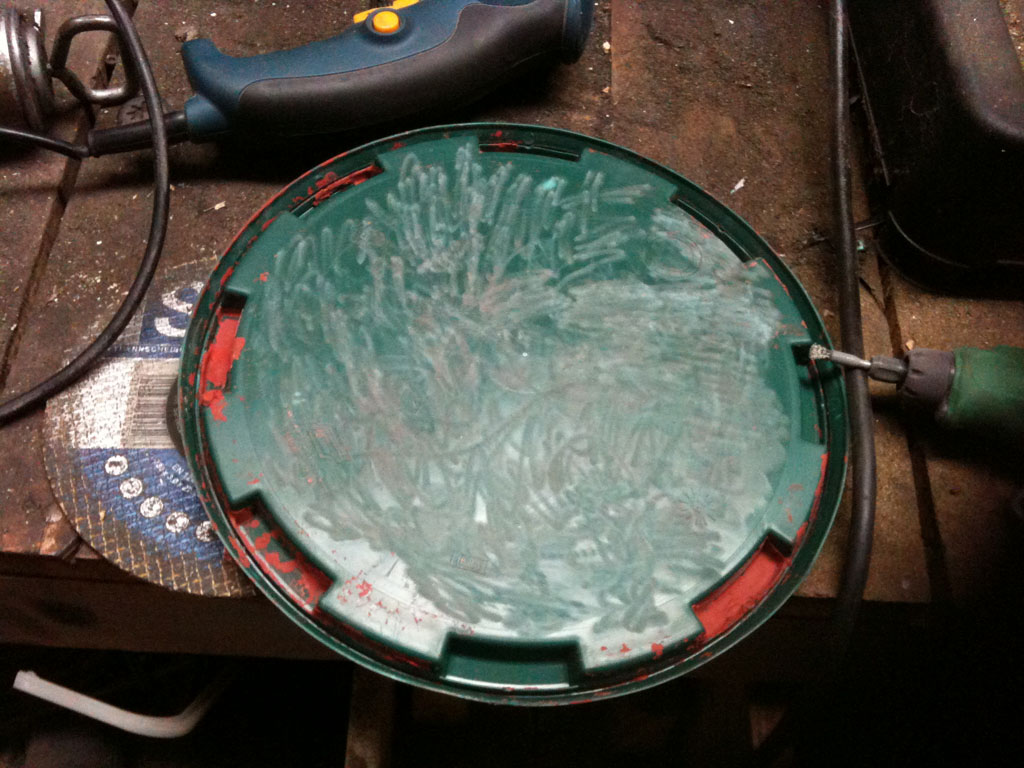

το θυμα ηταν καπακι απο μπογια 5κιλη
(οι φωτο βγηκαν με αναποδη σειρα :cheesy: )

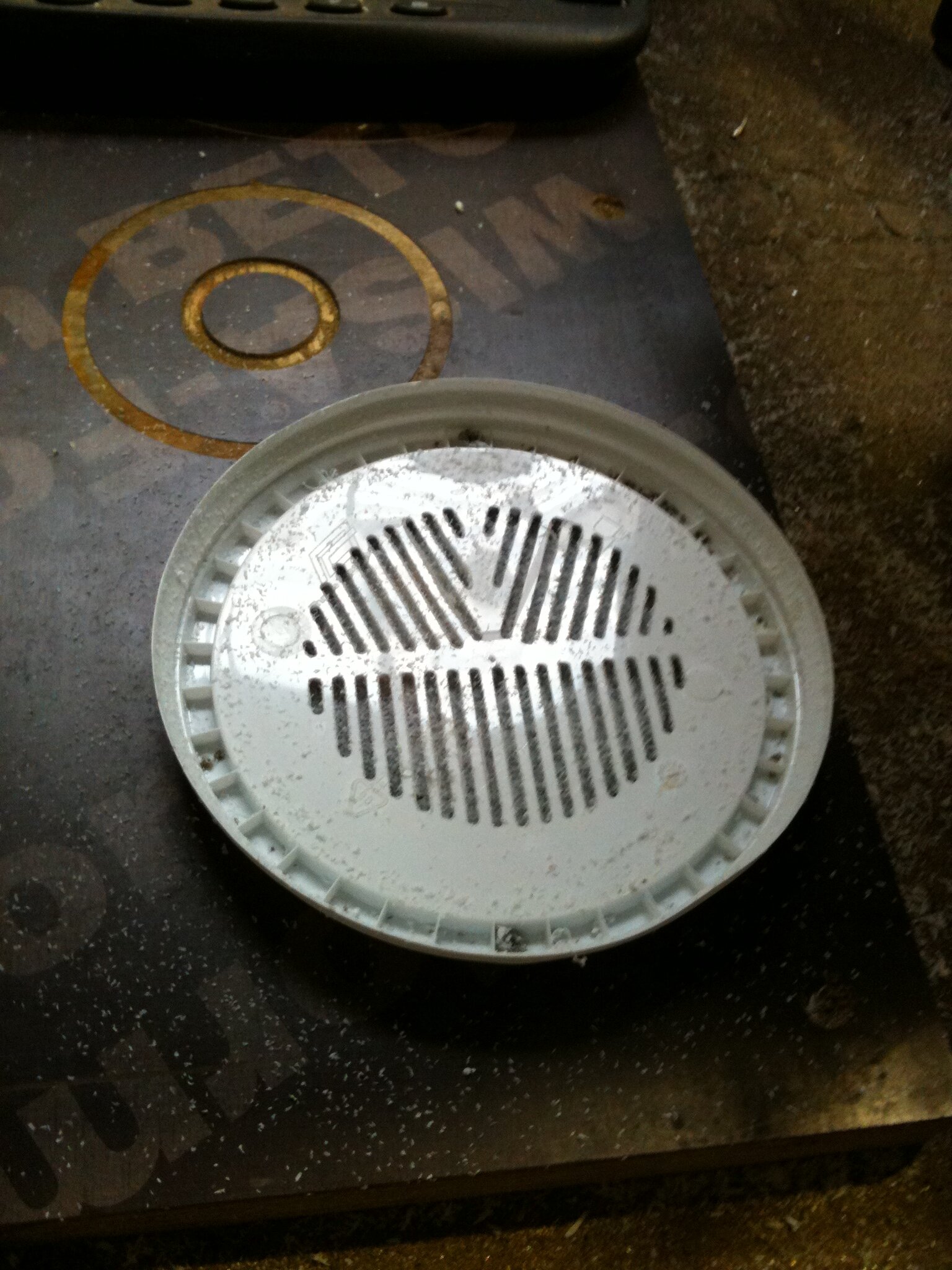

το θυμα

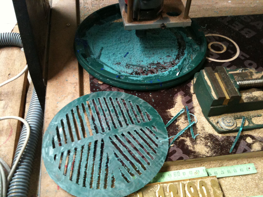

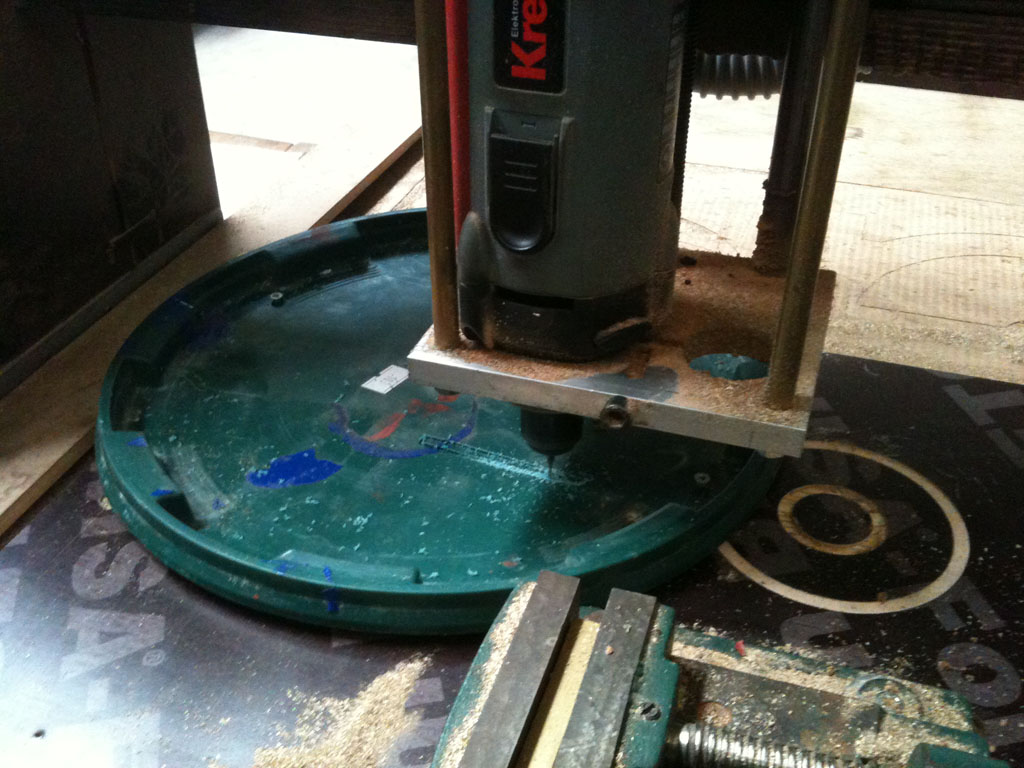

στο χειρουργειο
η μασκα κομμενη.

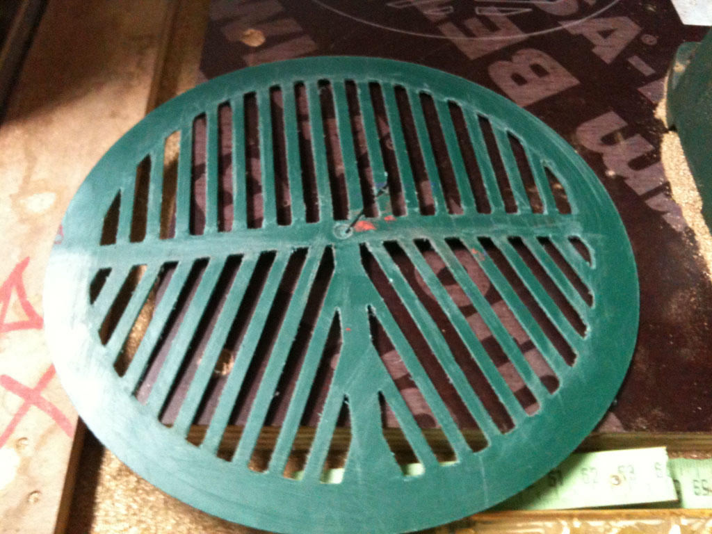

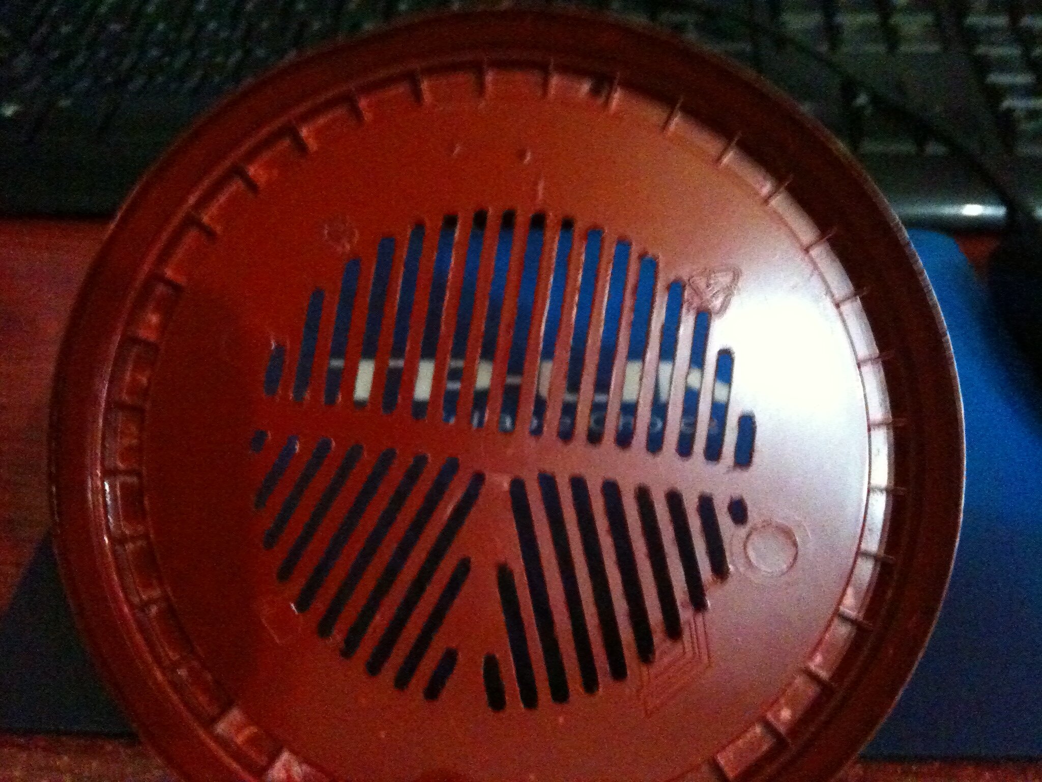

ετοιμη η μασκα καθαρισμενη

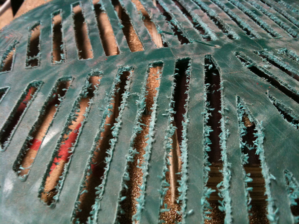

να πω επισης οτι μετα το κοψιμο τα μουστακια ηταν μεγαλη ταλαιπωρια αφου χρειαστικα πανω απο δυο ωρες να τα καθαρισω τελειως. ισως χρειαζοταν πιο λεπτο πλαστικο.
το καλο ειναι ομως οτι το βλεπω αρκετα γερο.
η ουσια ειναι οτι δουλευει μια χαρα υστερα απο την πρωτη δοκιμη :cheesy:

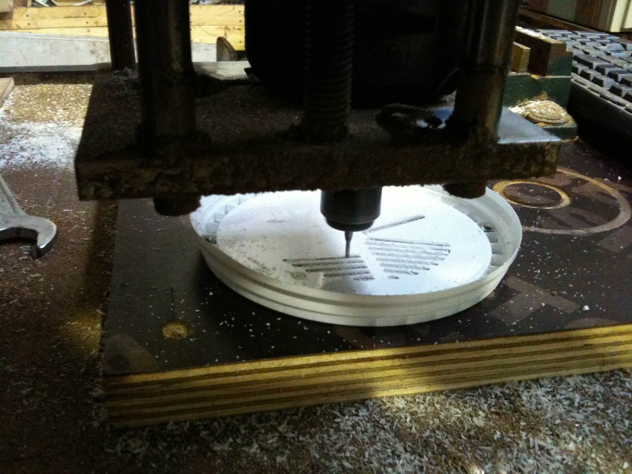

Αν και ειχα πει δεν θα ξανακανω μασκα στο cnc, σημερα δεν αντεξα και εφτιαξα μια για το ED80
το υλικο ειναι απο καπακι γιαουρτιου 1κιλου.

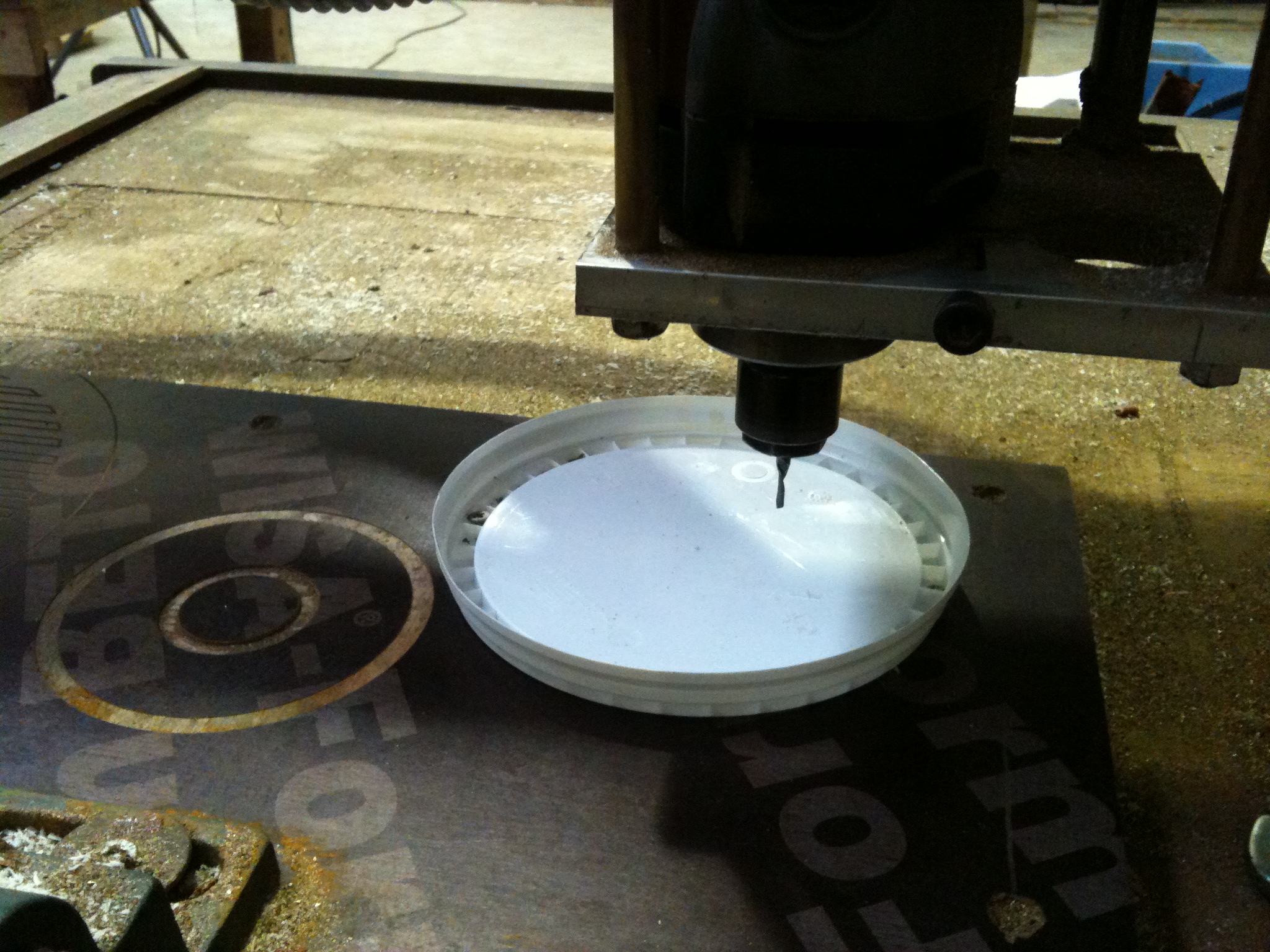

παει για "σφαξιμο"
τελειωσε η κοπη
ετοιμο βαμμενο
Πολύ καλή. Αυτό το οποίο ίσως δεν ξέρουν οι φίλοι μας Στέλιο, είναι ότι το καπάκι από το γιαούρτι εφαρμόζει στο τηλεσκόπιο τέλια σε βαθμό που αν κάποιος χάσει το καπάκι του τηλεσκοπίου πρόβλημα δεν έχει. Βάζει ένα από γιαούρτι. Μιλάω για το 80αρι. Το δικό σου σύστημα υπερέχει γιατί μπορείς να την κόψεις χωρίς πρώτα να κόψεις το γύρο-γύρο, και έτσι η συγκεκριμένη μάσκα μπαίνει πολύ εύκολα στο
τηλεσκόπιο. Το δικό μού σύστημα με την βίδα του μέτρου,απλός μπορεί ο καθένας να το φτιάξει. Σκέφτηκα όμως για το 80αρι να κόψω κι ένα άλλο καπάκι σαν ροδέλα και να κολίσω την ήδη φτιαγμένη, ούτως ώστε να έχω το πλεονέκτημα της εύκολης τοθέτισης της στο τηλεσκόπιο. Αν πετύχει θα το ανεβάσω.
Αν κατάλαβα καλά το μηχάνημα που έχεις κατά βάση είναι αυτό που εμείς οι μαραγκοί λέμε ρούτερ.
Δοκίμασε και άλλα υλικά για να γλιτώσεις από τον εφιάλτη <<μουστάκια>>.
Κάποια στιγμή εγώ θέλω να δοκιμάσω την τύχη μου χρησιμοποιώντας ξύλο. Μασίφ ταμπλαδάκι οξιάς ή δρυός, με το ρούτερ.
συμβουλή. Πριν να το κάψεις (Υλικό από συσκευασίες) τρίψετε πρώτα. Θα γίνει η επιφάνεια του σαν τσόχα και μετά το βάψιμο θα γίνει πολύ αντιαντανακλαστική
ναι Γιαννη ρουτερ ειναι. εχεις δικιο για την καλη εφαρμογη του καπακιου, γιαυτο και το επελεξα. ειπα να τυρανιστω αλλη μια φορα με τα μουστακια αλλα χαλαλι γιατι ειναι καλο υλικο και δεν το φοβαμαι να κοπει. παρ'ολα αυτα βρηκα και τροπο να τα απομακρυνω σχετικα ευκολα και γρηγορα. οχι ξανα με γυαλοχαρτο αλλα με φαλτσοκοφτη :wink:
για το βαψιμο που λες εχω τριψει την αλλη πλευρα για να φυγει η φιρμα της εταιριας που ειναι χαρτι πολυ καλα κολλημενο. τωρα η ανακλαστικοτητα που (αν) θα εχει η μεσα πλευρα, δεν νομιζω να ενοχλισει σε κατι.
