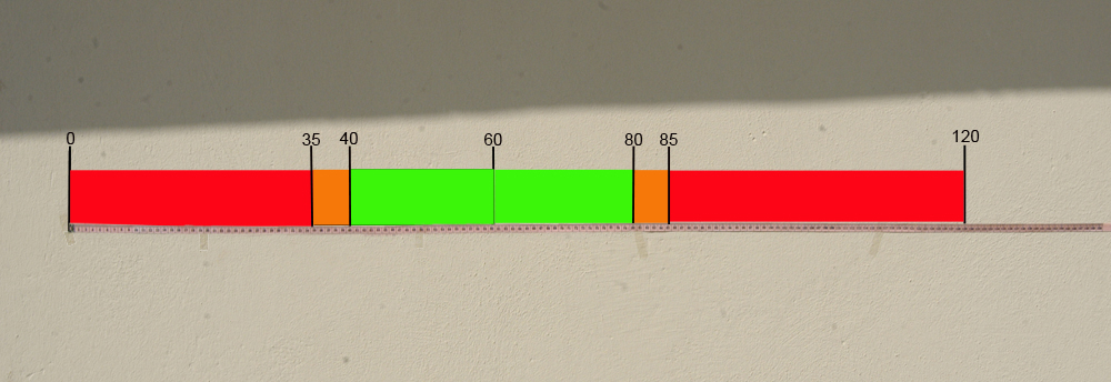

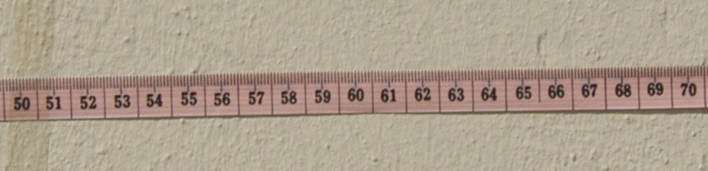

sevax Δημοσιεύτηκε Φεβρουάριος 27, 2012 Δημοσιεύτηκε Φεβρουάριος 27, 2012 Κυριες και κυριοι, πηρα εμπνευση απο την προσπαθεια του Κωνσταντινου και ειπα να κανω και εγω μια δοκιμη να δω τι λενε τα κιαλια μου τα Nikon action 10Χ50 σε σχεση με τα Bresser 10Χ50 από το Lidl. Ειχα την ιδεα να βαλω μια μεζουρα 150 εκατοστων στον τοιχο στα 17 μετρα. Εβλεπα τα 120 εκατοστα της μεσα από τα κιαλια. Με κεντρο τα 60 εκατοστα Στην περιοχη του πρασινου χρωματος οι γραμμες των χιλιοστων διαχωριζονταν. Στην περιοχη του πορτοκαλιου χρωματος αρχιζαν οι γραμμες των χιλιοστων να θαμπωνουν.Αλλα διακρινονται. Στην περιοχη του κοκκινου χρωματος δεν ξεχώριζαν γραμμες. Οι αριθμοι αντιπροσωπευουν τα εκατοστα στην μεζουρα. Τα σαραντα εκατοστα με πρασινο χρωμα σημαινει οτι βλεπουνε το 33,3% του πεδιου καθαρα τις γραμμες γυρω από το κεντρο. Από εκει και περα το πορτοκαλι σημαινει οτι βλεπουνε απο το 33,3% μεχρι το 41,6% θαμπα και μετα στο κοκινο οι γραμμες δεν ξεχωριζουν. Τελικα δεν ξερω αν φταινε τα ματια μου, αλλα δεν ειδα διαφορα αναμεσα στα δυο κιαλια. Δημήτρης Γκιώνης.Τα δυο μάτια είναι καλύτερα από ένα.

KonstantinosM Δημοσιεύτηκε Φεβρουάριος 28, 2012 Δημοσιεύτηκε Φεβρουάριος 28, 2012 Δημήτρη μια ερώτηση προτού σου γράψω κάτι: πως κατέληξες στο συμπέρασμα ότι υπάρχουν περιοχές που δεν ξεχωρίζουν οι γραμμές; Κάνοντας το τεστ στα κιάλια το μάτι σου κοιτούσε σταθερά στο κέντρο της μεζούρας ή το κινούσες; Επίσης φορούσες γυαλιά; Φιλικά - Ντίνος Μακρόπουλος *Όλα τα ταξίδια κάποια μέρα θα τελειώσουν. Βρες το σύμπαν μέσα σου και μπορείς να ταξιδεύεις για πάντα*.Prem Rawat

sevax Δημοσιεύτηκε Φεβρουάριος 28, 2012 Συγγραφέας Δημοσιεύτηκε Φεβρουάριος 28, 2012 Κωστα, και Κωσταντινε Αρχικα να αναφερω τα κιαλια τα δουλευω στην αστρονομια, μονο με τριποδα η σε στηριξη και το τεστ το εκανα με τον τριποδα.Το τεστ το εκανα χωρις γυαλια, και με γυαλια, και δεν ειδα διαφορες.Κωσταντινε τα ματια μου τα κινουσα δεξια-αριστερα κρατωντας το κεφαλι και τα κιαλια σταθερα.Κωστα λες <<Στο τηλεσκόπιο στρέφουμε το μάτι μέχρι τα άκρα του πεδίου στον προσοφθάλμιο και γκρινιάζουμε για την κόμη, την καμπυλότητα, τον αστιγματισμό. >> Σωστο….αλλα γιατι να μη συμβαινει το ιδιο και στα κιαλια; <<Στα κιάλια τα μάτια βλέπουν στο κέντρο και έτσι η περίμετρος παίζει τον ρόλο που της ανέθεσε η φύση. >>Εγω κανω την διαφορα μαλλον κανεις λαθος εδώ, τα ματια βλέπουν και γυρω γυρω. Τελος η απορια για τα ματια μου είναι για την ποιοτητα στα Nikon. Γιατι εχουν την ιδια αποδοση με τα Bresser.Αλλα κανουν 80 ευρω ετσι; Ευχαριστω για το ενδιαφερον σας. Δημήτρης Γκιώνης.Τα δυο μάτια είναι καλύτερα από ένα.

KonstantinosM Δημοσιεύτηκε Φεβρουάριος 28, 2012 Δημοσιεύτηκε Φεβρουάριος 28, 2012 Δημήτρη συγχαρητήρια! Η πατέντα σου με την μεζούρα είναι πολύ έξυπνη σκέψη. Χαίρομαι που κάποιος κάνει επιτέλους μια μέτρηση στα κιάλια του και μας λέει τα αποτελέσματα με χρωματικό φωτογραφικό παράδειγμα κιόλας. Ότι και να πω θα είναι λίγο! Αυτά που διαπιστώνω είναι τα εξής: - Και τα δύο αυτά κιάλια που ανήκουν στην χαμηλή κατηγορία τιμής έχουν παρόμοια αποτελέσματα στην ευκρίνεια με τα Celestron Skymaster, στο τεστ που έκανα για τα τελευταία. Δηλαδή βλέπουν 33,3% καθαρά γύρω από το κέντρο. Τα Skymaster βλέπουν καθαρά μέχρι το 40%. Ουσιαστικά είναι ένα τυπικό αποτέλεσμα στα φτηνά κιάλια. Ας σημειωθεί ότι αυτό το αποτέλεσμα δεν είναι αποδεκτό σε προσοφθάλμια για τηλεσκόπια, για γενική χρήση. Γι' αυτό αναφέρω πολλές φορές ότι κιάλια από αυτήν την κατηγορία δεν κάνουν για αστροπαρατήρηση. - Το δεύτερο που είδα με χαρά από την μέτρησή σου, είναι ότι ανακάλυψες μια πολύ απλή και πρακτική παραλλαγή του τεστ στόχου ανάλυσης USAF 1951, τοποθετώντας σε απόσταση την μεζούρα που οι γραμμές της έχουν αρκετή αντίθεση. Η οποία αντίθεση είναι το κλειδί στην μέτρηση αυτή. Το τεστ USAF βέβαια δίνει και διάφορα άλλα αποτελέσματα. Αλλά το δικό σου σαν τεστ δίνει χοντρικά ένα αρκετά αξιόπιστο αποτέλεσμα για την οξύτητα στο πεδίο. Δεν έχω δει παρόμοιο πουθενά στην κοινότητα των χρηστών κιαλιών. Άλλη μια ελληνική πατέντα λοιπόν. - Μου άρεσε επίσης το ότι δεν προσπάθησες να ωραιοποιήσεις τα ευρήματα παρ' όλο που μετά το 41,6% ουσιαστικά και τα δύο κιάλια δεν είναι χρήσιμα στην αστροπαρατήρηση. Συνήθως βλέπω αγοραστές κακοφτιαγμένων κιαλιών να υπερβάλουν για τις δυνατότητές που αυτά έχουν. Οπότε το συμπέρασμά σου ότι και τα δύο είναι ίδια στην οξύτητα ήταν μια έκπληξη για εμένα. Θα επιβεβαιώσω την μέτρησή σου, αφού έκανα το τεστ τηρώντας ακριβώς την απόσταση που δοκίμασες. Και τα δικά μου Bresser 10X50 έχουν καθαρή περιοχή μέχρι το 33% στο κέντρο. Δυστυχώς, σε αυτήν την κατηγορία με τα φτηνά κιάλια, αυτά είναι πάνω κάτω τα αποτελέσματα που μπορούμε να πάρουμε. Τελικα δεν ξερω αν φταινε τα ματια μου, αλλα δεν ειδα διαφορα αναμεσα τους και τα δυο ιδια ειναι. Θα σου πω με σιγουριά ότι δεν φταίνε τα μάτια σου, τα οποία αποδεικνύονται για εμένα τουλάχιστον, αξιόπιστα στο συγκεκριμένο τεστ, αφού βρήκα τα ίδια αποτελέσματα. Τους έχω περισσότερη εμπιστοσύνη από άλλα, που από την μία αναλύουν σε ατελείωτα post στο Ίντερνετ την οξύτητα των Ethos, Pentax, Explore Scientific κλπ και από την άλλη είναι πλήρως ικανοποιημένα από κιάλια αυτής της χαμηλής κατηγορίας. Και έχω εμπιστοσύνη στα μάτια σου στο συγκεκριμένο τεστ για τον λόγο ότι εσύ τουλάχιστον μπήκες στην διαδικασία να δοκιμάσεις, να μετρήσεις και να μας πεις την πρακτική εμπειρία σου και δεν μας έγραψες μια θεωρητική εκτίμηση. Το τεστ το έκανες με γυαλιά και χωρίς αυτά, κάτι που αυξάνει το βαθμό ορθότητας του αποτελέσματος. Επίσης επειδή το δοκίμασα, ξέρω ότι χρειάζεται υπομονή για να δεις από ποιο σημείο και μετά είναι φτωχή η ανάλυση του πεδίου. Γι αυτούς τους λόγους λοιπόν σου έδωσα τα συγχαρητήρια στην αρχή! Μια ερώτηση: Υπήρχε κάποιος συγκεκριμένος λόγος για την απόσταση που τοποθέτησες την μεζούρα στα 17 μέτρα; Φιλικά - Ντίνος Μακρόπουλος *Όλα τα ταξίδια κάποια μέρα θα τελειώσουν. Βρες το σύμπαν μέσα σου και μπορείς να ταξιδεύεις για πάντα*.Prem Rawat

sevax Δημοσιεύτηκε Φεβρουάριος 29, 2012 Συγγραφέας Δημοσιεύτηκε Φεβρουάριος 29, 2012 Κωνσταντινε<<Μια ερώτηση: Υπήρχε κάποιος συγκεκριμένος λόγος για την απόσταση που τοποθέτησες την μεζούρα στα 17 μέτρα; >>Καλη ερωτηση και λαθος μου που δεν το ανεφερα, λοιπον μεχρι αυτην την αποσταση εβλεπα τις γραμμες των χιλιοστων καθαρα, αν ειχα τα 25χ100 θα πηγενα γυρω στα 40 μετρα περιπου υποθετω. Μιχαλη<<Το Σ-Κ θα βάλω τα celestron σε τρίποδα, θα κάνω το ιδιο τεστ και θα σου πω τα αποτελέσματα. >>Αν γίνει στο Αλεποχωρι, θα κερασης καφε; Κωστα<<Επί τη ευκαιρία, είπα να κάνω μια στροφή στην ποιότητα την προηγούμενη εβδομάδα. Όταν ο Σκιαδόπουλος μου είπε την τιμή των Leica Duovid (2200 ευρώ) άλλαξα γνώμη.>>Ετσι εκανα και εγω πριν αρκετα χρονια αλλα με φωτογραφικη μηχανη. Δημήτρης Γκιώνης.Τα δυο μάτια είναι καλύτερα από ένα.
