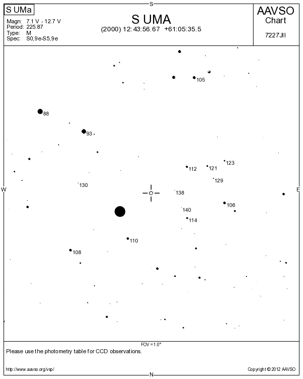

Προσθέτω άλλη μια αναφορά παρατήρησης για τον μακροπερίοδο S UMA στην Μεγάλη Άρκτο, όπου συνεχίζει να χάνει μέρος της λαμπρότητάς του. Την 1η Μαΐου το βράδυ 19:15 UT, τον μέτρησα στο 11.7mag χρησιμοποιώντας για την οπτική εκτίμηση τον χάρτη που έχω ανεβάσει παρακάτω και τους αστέρες σύγκρισης 114, 121 (11.4, 12.1 mag). Από την τελευταία παρατήρηση μου σε διάστημα περίπου έξι ημερών φαίνεται να έχει χάσει 0.2 mag της λαμπρότητάς του.
Επίσης, παραθέτω και ένα μικρό τμήμα της καμπύλης φωτός του S UMA έτσι όπως διαμορφώνεται αυτή την περίοδο, με τις τελευταίες παρατηρήσεις να τον τοποθετούν 1mag περίπου πριν πιάσει τα μεγέθη ελαχίστου.

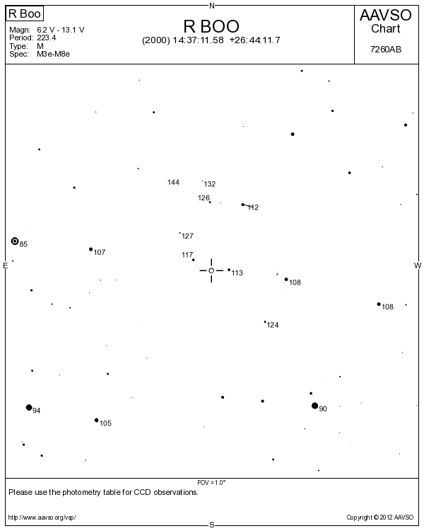

Ακόμα δύο παρατηρήσεις, αυτή τη φορά από τον αστερισμό του Βοώτη στους μακροπερίοδους R καιS BOO. Ο R BOO αυτή την περίοδο κινείται προς το ελάχιστο της λαμπρότητάς του έχοντας φαινόμενο μέγεθος 12.2 mag, (2/5/12) ενώ ο S BOO ανεβαίνει σε λαμπρότητα πλησιάζοντας προς το μέγιστο έχοντας φαινόμενο μέγεθος 9.6 mag (2/5/12). Για τον R BOO έχω ανεβάσει την πορεία προς το ελάχιστο τις τελευταίες 100 ημέρες και τον χάρτη που χρησιμοποίησα για την οπτική εκτίμηση και για τον S BOO την καμπύλη όπως διαμορφώνεται τις τελευταίες 500 ημέρες.
Θανάσης

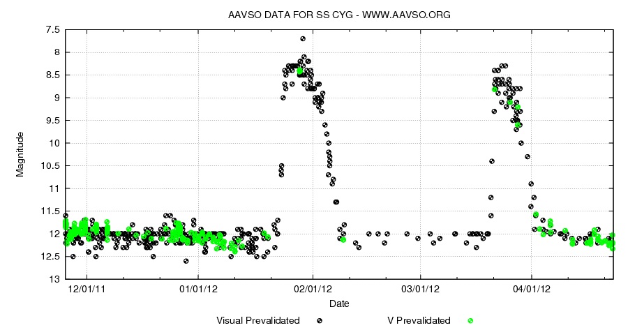

Παρακάτω η δραστηριότητα του νόβα νάνου SS Cyg τις τελευταίες 150 ημέρες

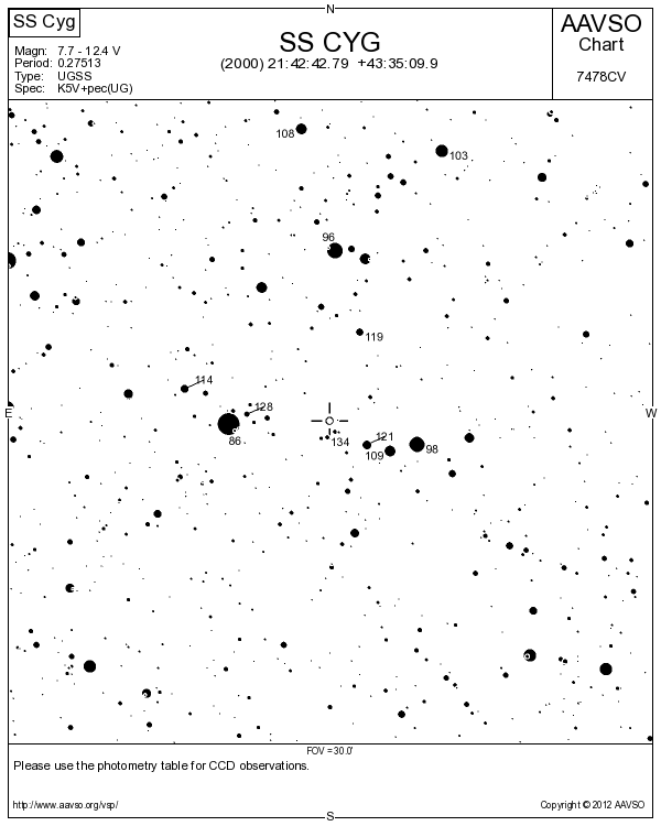

Ο νόβα νάνος SS Cyg από χθες τη νύχτα βρίσκεται σε outburst. Η λαμπρότητα του συστήματος από το 12.0 mag περίπου έχει ανέβει στο 9.0 mag. Αυτό σημαίνει πως θα είναι ορατός πολύ εύκολα ακόμα και μέσα από έναν ερευνητή τηλεσκοπίου ενώ σήμερα το βράδυ πιθανώς να παρατηρηθεί ακόμα λαμπρότερος, στο 8.5 mag περίπου.
Όσοι θα θέλατε να τον παρατηρήσετε/ καταγράψετε βιαστείτε γιατί δε θα παραμείνει για πολύ λαμπρός πριν επιστρέψει στο 12.0 mag.
Οι συντεταγμένες του στον αστερισμό του Κύκνου είναι: RA 21:42:42.79, +43:35:09.9
Παρακάτω έχω ανεβάσει έναν χάρτη της περιοχής με τους αστέρες σύγκρισης αλλά και την καμπύλη φωτός όπως έχει διαμορφωθεί έως τώρα.
Θανάσης

Φαίνεται πως αυτή τη φορά το outburst στον SS Cyg ήταν μακρύ καθώς παρέμεινε για αρκετές ημέρες στο μέγιστο της λαμπρότητάς του.
Παρόμοια δραστηριότητα, δηλ. αυξημένη διάρκεια στο μέγιστο, είχε να παρουσιάσει από τον Νοέμβριο του 2011.
Ωστόσο από τις τελευταίες παρατηρήσεις, όπως φαίνεται και από την καμπύλη φωτός που έχω αναρτήσει, το σύστημα έχει αρχίσει να χάνει μέρος της λαμπρότητάς του και οι πρόσφατες εκτιμήσεις το δείχνουν κοντά στο 9ο φαινόμενο μέγεθος (magnitude).

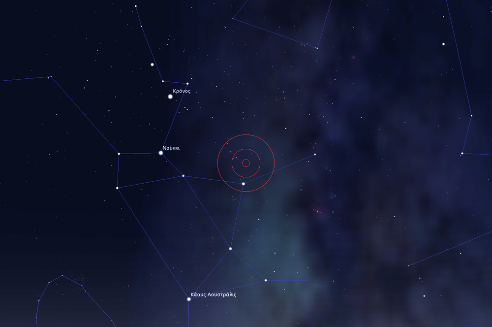

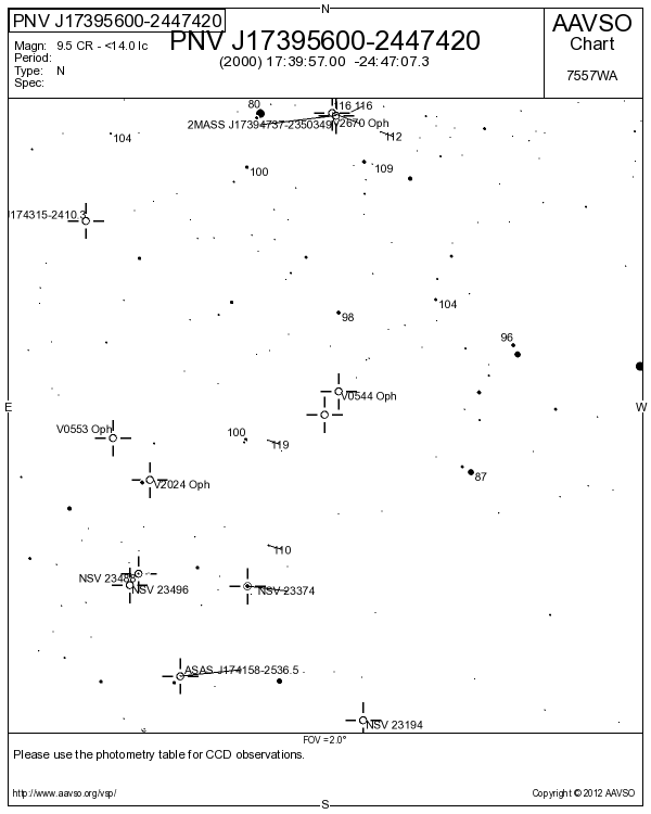

Με το υπ’ αριθμόν 3124 τηλεγράφημα της, η Διεθνής Αστρονομική Ένωση μας πληροφορεί για έναν καινοφανή σε εξέλιξη στον Οφιούχο.
Σύμφωνα με το φάσμα του, πρόκειται για έναν κλασικό καινοφανή στον οποίο δόθηκε η ονομασία, Νova Οphiouchi 2012 No.2. Η αρχική καταγραφή τον δίνει με mag 10.5 (digital SLR camera + 50-mm f/1.0 lens). Η ανακάλυψη έγινε από τον John Seach (Chatsworth Island, NSW, Australia).
Οι συντεταγμένες του καινοφανή αστέρα είναι: RA = 17 39 56 Decl. = -24 47 42 (2000.0). Παρακάτω παραθέτω το πλήρες κείμενο Special Notice 284 της AAVSO, έναν χάρτη καθώς και φωτό του καινοφανή.
AAVSO Special Notice #284
NOVA OPHIUCHI 2012 No. 2 = PNV J17395600-2447420
May 26, 2012
IAU CBET 3124 (Daniel W. E. Green, ed.) announces the discovery
by John Seach (Chatsworth Island, NSW, Australia) of a nova in
Ophiuchus on 2012 May 19.484 UT at magnitude 10.5 (digital SLR
camera + 50-mm f/1.0 lens). Seach reports nothing is visible
at this position on the Digitized Sky Survey. The object was
designated PNV J17395600-2447420 when it was posted on the
Central Bureau's TOCP webpage
(http://www.cbat.eps.harvard.edu/unconf/tocp.html).
The object is a highly reddened classical nova, as indicated by
spectra from several sources: Terry Bohlsen (Armidale, NSW,
Australia); Hermann Koberger (Vilaflor, Tenerife), reported by
Wolfgang Vollmann (Vienna, Austria); Kazuyoshi Imamura, Okayama
University of Science team; F. M. Walter (Stony Brook University);
and Christian Buil (Castanet, France). Details are in CBET 3124.
Coordinates: RA = 17 39 56 Decl. = -24 47 42 (2000.0)
Magnitudes reported in CBET 3124 and to the AAVSO include:
2012 May 17.525 UT, <12.5: (R. Kaufman, Bright, VIC, Australia,
digital SLR camera, CBET 3124);
18.488, <11.0 (J. Seach, Chatsworth Island, NSW, Australia);
18.614, <14: Ic (S. Kiyota, Tsukuba, Japan, CBET 3124);
18.735, <13.2 (A. Takao, Kitakyushu, Japan, 100-mm f/4 camera
lens + STL-6303E camera, CBET 3124);
19.679, 10.6 (Kaufman, digital SLR camera, CBET 3124);
20.3, 9.5 CCD (E. Guido, G. Sostero, and N. Howes, remotely at
RAS Observatory, Mayhill, NM, CBET 3124);
21.1326, 10.9 (A. Amorim, Florianopolis, Brazil);
21.4062, 11.177 V +/-0.007 (C. Hergenrother, Lunar and Planetary
Lab., remotely at Sierra Stars Obs., Carson Valley, CA, V mag
derived from AAVSO VPHOT);
21.4068, 10.02 R +/-0.10 (Hergenrother, R mag derived from CMC-14
catalogue, CBET 3124);
21.4071, 12.607 B +/-0.180 (Hergenrother, B mag derived from
AAVSO VPHOT);
22.2199, 11.634 V +/-0.007 (J. Hambsch, Mol, Belgium, data
representative of 90+ obs from this night);
22.2201, 9.240 I +/-0.005 (Hambsch);
22.3361, <11.0 (B. Manske, Waunakee, WI);
22.3437, 9.216 I +/-0.006 (Hambsch);
22.3477, 11.653 V +/-0.007 (Hambsch);
22.67, 10.4 CCD (Takao);
23.98, 10.3 CCD (L. Buzzi and F. Luppi, Varese, Italy, CBET 3124);
24.3981, 12.207 V +/-0.027 (Hergenrother);
24.3990, 13.552 B +/-0.318 (Hergenrother);
24.3999, 10.81 R +/-0.10 (Hergenrother, CBET 3124);
Images:
Guido, Sostero, and Howes, animation comparing their image and
a 1996 red DSS image (http://bit.ly/KCYwpB)
Buzzi and Luppi
(http://www.astrogeo.va.it/pub/TOCP/PNV_J17395600-2447420.jpg)
Charts for N OPH 2012 NO. 2 may be created using the AAVSO
Variable Star Plotter (http://www.aavso.org/vsp).
Until an official (GCVS) name is announced, please report
observations to the AAVSO International Database using the name
N OPH 2012 NO. 2 or PNV J17395600-2447420.
An AAVSO Alert Notice with complete details will be issued when
the official (GCVS) name for N Oph 2012 No.2 is announced.
Congratulations to John Seach on his latest discovery!
This AAVSO Special Notice was prepared by Elizabeth O. Waagen.
