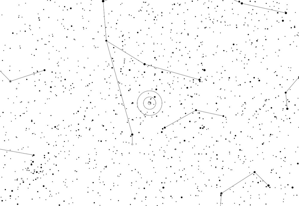

Ξεκίνησα την παρατήρηση του Nova Sagittarii ή αλλιώς PNV J18202726-2744263. Είναι αρκετα εύκολο να τον εντοπίσει κανείς αν και με δυσκολεύουν γενικά οι χάρτες της AAVSO. Ενώ ήταν πολύ αμυδρός με μια έκρηξη αυξήθηκε η φωτεινότητά του στο + 7,7 mag . Εγώ τον υπολόγισα γύρω στο +8,10 . με βοήθησαν αρκετά τα γειτονικά αστεράκια που έχουν μεγέθη περίπου όμοια με τον Nova. Οι συντεταγμένες είναι οι παρακάτω 18 20 27.26 -27 44 26.3 (2000.0)
Πάντως είναι περίεργο να παρατηρείς έναν αστέρα που δεν υπάρχει στους χάρτες και αναλάμπει ξαφνικά.
Ο παρακάτω χάρτης είναι της AAVSO αλλά λιγάκι τροποποιημένος από μένα.

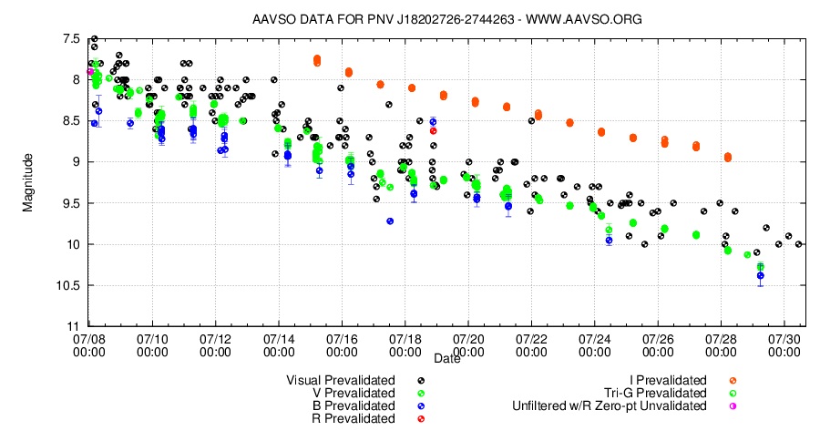

Μειώνεται σταδιακά η φωτεινότητα του Nova Sagittarii no4 . Ξεκίνησε από 7,7mag και πριν από 3 ημέρες τον κατέγραψα στα 9,5 mag. Παρακάτω φαίνεται και η καμπύλη φωτός του συγκεκριμένου αστέρα.

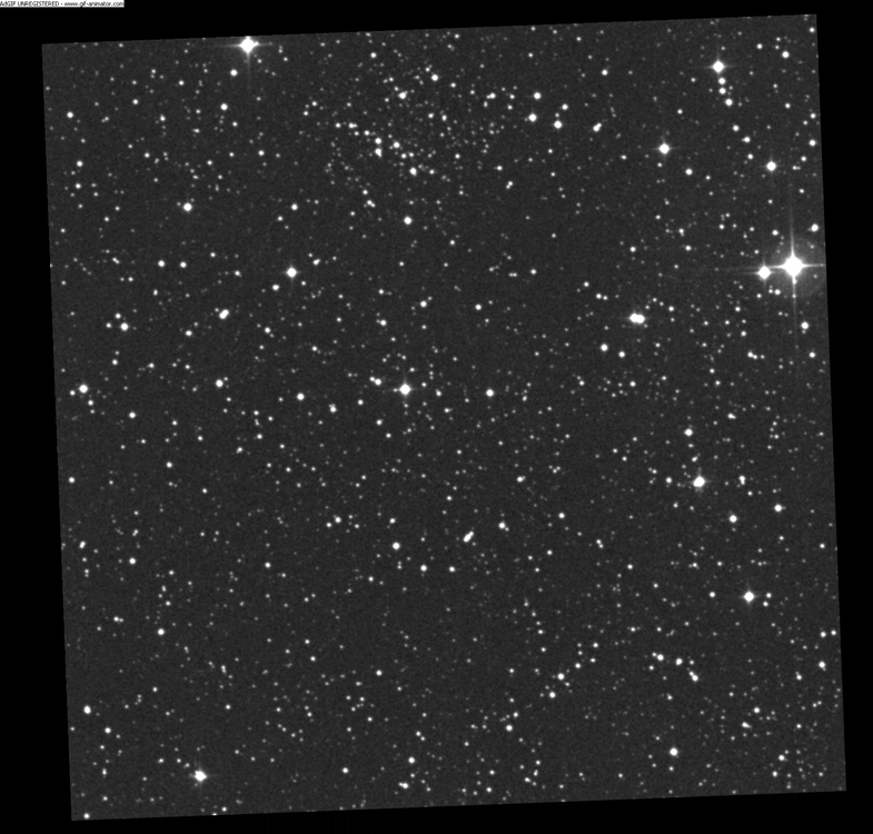

Νόβα στον Κηφέα που επιτρέπει οπτική παρατήρηση και καταγραφή . Σήμερα θα τον προσπαθήσω . Δείτε το σχετικό gifακι.

Φίλε HOMO,
Ποιο από όλα στην εικόνα είναι το nova;
Επίσης,για πόσο καιρό θα είναι αρκετά λαμπερό για οπτική παρατήρηση;
Τέλος,μέσα από ένα 5ιντσο,λες να είναι ορατό;
Ευχαριστώ. :D
Σύνδεσμος για σχόλιο
Αποθήκευσε το στον υπολογιστή σου και θα το δεις. Είναι κινούμενη εικόνα. Θα μειώνεται η λαμπρότητα του σταδιακά αλλά δε γνωρίζω για πόσο καιρό θα είναι ορατός με ερασιτεχνικό τηλεσκόπιο. Οι τελευταίες εκτιμήσεις το καταγράφουν γύρω στα 11,5 mag οπότε είναι ορατό κι από 5ιντσο.

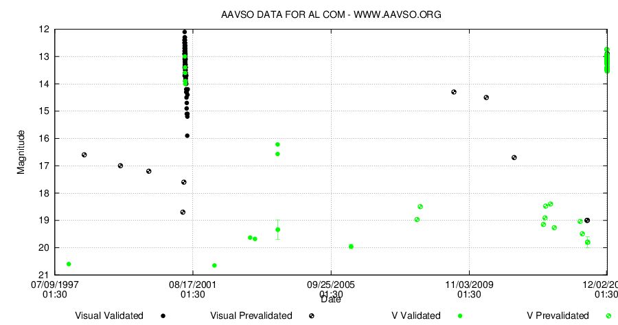

Τελευταία έστειλε η AAVSO ένα μήνυμα και ζητούσε παρατηρήσεις από τον AL COM στον αστερισμό της Βερενίκης γιατί παρουσίασε outburst μετά από σχεδόν 13 χρόνια. Ο συγκεκριμένος αστέρας είναι ένας κατακλυσμικός μεταβλητός αστέρας τύπου ss cyg . Συνήθως αυτοί οι αστέρες είναι λευκοί νάνοι σε διπλά συστήματα αστέρων όπου λόγω της μεγάλης βαρύτητας που έχουν κλέβουν υλικό από το συνοδό τους δημιουργώντας μια ζώνη προσαύξησης. Μόλις η μάζα του ξεπεράσει το όριο Chandrasekhar δηλαδή πάνω από 1.44 ηλιακές μάζες τότε εκρήγνυται αποτινάσσοντας την ύλη που δε μπορεί να διαχειριστει . Γίνεται δηλαδή ένας επαναλαμβανόμενος νόβα. Ο AL COM έχει λαμπρότητα που κυμαίνεται από 13 έως 20 mag . Παρακάτω το διάγραμμα εμφανίζει τη καμπύλη φωτός του αστέρα τα τελευταία 16 χρόνια.

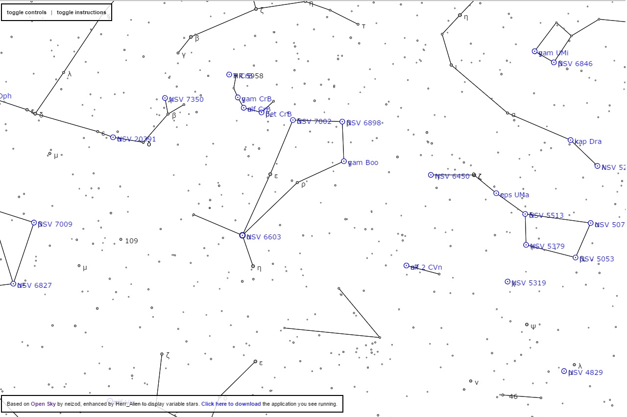

ΧΑΡΤΗΣ ΜΕΤΑΒΛΗΤΩΝ ΑΣΤΕΡΩΝ
http://varstaratlas.appspot.com/
Εισάγεις το γεωγραφικό πλατος της περιοχής σου (latitude) εισαγεις την ώρα , ορίζεις το μέγεθος αστέρων που θέλεις να συμπεριλαμβανονται στον χάρτη και έχεις ουσιαστικά ένα ψηφιακό πλανητάριο με όλα σχεδον τα μεταβλητα αστρα. Πατώντας πάνω σε έναν μεταβλητό αστέρα εμφανίζεται ο χάρτης της AAVSO με όλα τα δεδομένα για το αστέρι (πάνω αριστερα) αλλά και με τα μεγέθη των αστέρων συγκρισης. Είναι ένα καταπληκτικό εργαλείο για τους παρατηρητες μεταβλητών αστέρων. :D :D :D
