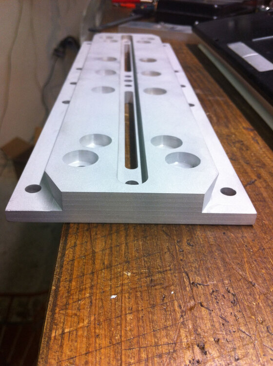

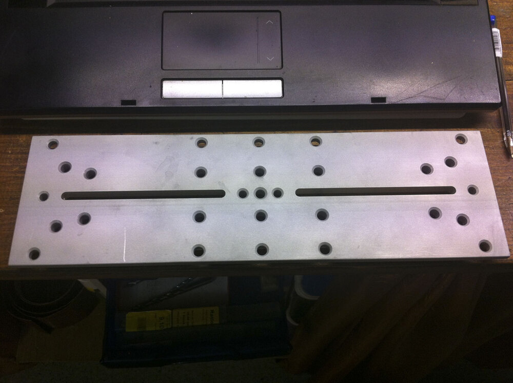

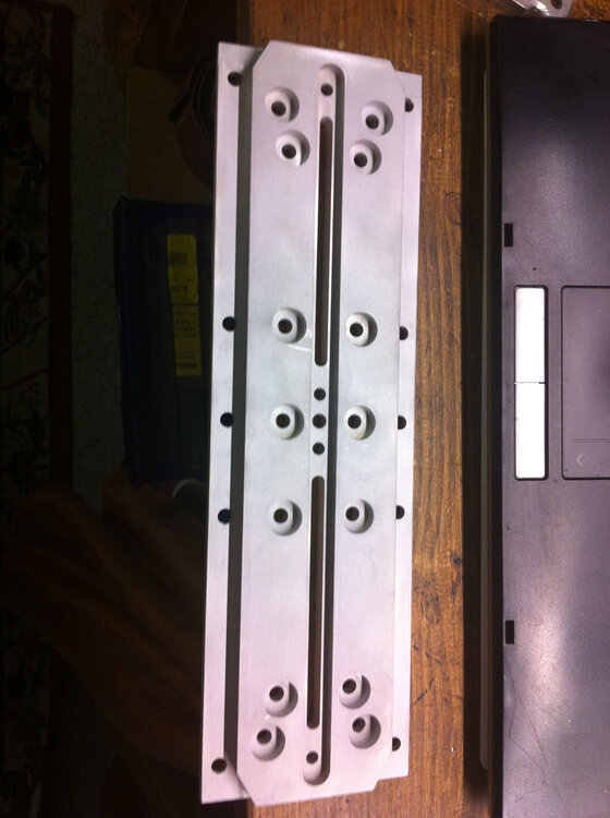

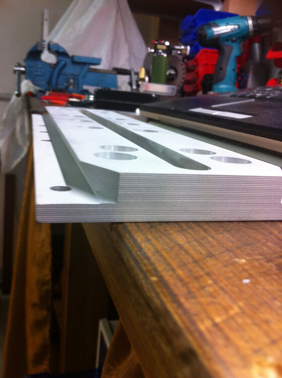

gerofamily Δημοσιεύτηκε Ιούνιος 15, 2012 Δημοσιεύτηκε Ιούνιος 15, 2012 Ακόμα ένα handmade dovetail Losmandy D Series Style 11" από μένα. away from city lights
Bi2L Δημοσιεύτηκε Ιούνιος 15, 2012 Δημοσιεύτηκε Ιούνιος 15, 2012 Γεια σου Γιώργο, πολύ ωραία κατασκευή!Θα μπορούσες να μας δώσεις μερικές πληροφορίες ακόμα, π.χ πόσο κόστισε, πως έκανες τις τρύπες κτλ. ευχαριστώ Βασίλης ΜεταλληνόςOO 16 1600 f4ΟΟ 12.5 1525 f4.8 NEQ6TOA130 1000 f7.7 ΕΜ200ED80 600 f7.5, Vixen9x63Canon eos 6D, Sony a7s2, Wat120n+,Asi1202009年7月22號日食 - 2017 Aug 21www.metallinos.net
AstroGEO Δημοσιεύτηκε Ιούνιος 15, 2012 Δημοσιεύτηκε Ιούνιος 15, 2012 Γιώργο ωραία δουλεία στο φρεζοδράπανο. Εχω φτιάξει δύο,και δεν έχουν καμμια σχέση με του εμπορίου.
AstroGEO Δημοσιεύτηκε Ιούνιος 15, 2012 Δημοσιεύτηκε Ιούνιος 15, 2012 Να συμπληρώσω οτι η κοπή εγινε με πλάσμα,για ευνόητους λόγους.
gerofamily Δημοσιεύτηκε Ιούνιος 15, 2012 Συγγραφέας Δημοσιεύτηκε Ιούνιος 15, 2012 Ευχαριστώ για τα καλά σας λόγια. Όπως είπε πολυ σωστά ο Γιώργος όλα μου τα κομμάτια τα δουλεύω σε φρεζοδράπανο που το έχω κάνει μετατροπη σε 5αξονο και φυσικα Cnc για ακρίβειες μέχρι και 0,003mm. Η όλη ιστορία είναι ο σχεδιασμός του κομματιού και μετα ο g-code που θα φορτωθεί στο Cnc για να δώσει στο ακατεργαστο κομμάτι το τελικο του σχήμα με τις τρύπες και τα νεύρα. Το κόστος μιας τέτοιας κατασκευής δεν επηρεάζεται τόσο απο τον όγκο της και το βάρος της που είναι και η αγορά πρώτων υλών, αλλα απο τον σχεδιασμό και ειδικα απο το πόσο υλικό πετιέται και τον χρόνο κοπής στη φρέζα. Π.χ. Το παραπάνω κομμάτι στοιχίζει 60€ away from city lights
gerofamily Δημοσιεύτηκε Ιούνιος 15, 2012 Συγγραφέας Δημοσιεύτηκε Ιούνιος 15, 2012 Να συμπληρώσω οτι η κοπή εγινε με πλάσμα,για ευνόητους λόγους. Γιώργο η κοπή με πλάσμα σε αλουμίνιο 7075-Τ6 εδώ στην Ελλάδα δεν μπορεί να ξεπεράσει σε πάχος τα 20mm. αλλά το πλάσμα στην ουσία λιώνει το υλικό και δεν το κόβει με αποτέλεσμα να πέφτει η ακρίβεια στην καλύτερη περίπτωση στα 0,03mm.απλά το πλάσμα κόβει απίστευτα γρήγορα και πιο οικονομικά εννοειτε. away from city lights

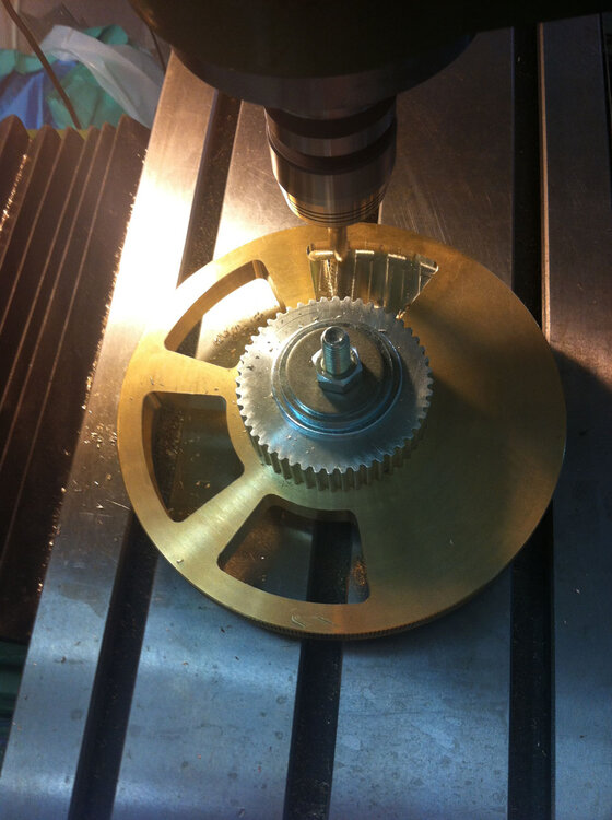

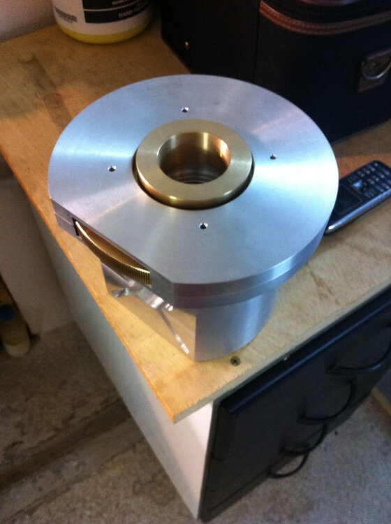

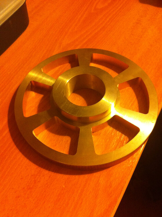

gerofamily Δημοσιεύτηκε Ιούνιος 15, 2012 Συγγραφέας Δημοσιεύτηκε Ιούνιος 15, 2012 και μία γεύση από τα wormwheel της υπό κατασκευή βάσης μου για λιγότερο βάρος away from city lights
AstroGEO Δημοσιεύτηκε Ιούνιος 15, 2012 Δημοσιεύτηκε Ιούνιος 15, 2012 Γιωργο δεν είναι απο αλουμινιο εμένα. Δούλεψα πάνω σε πλάκα σιδήρου. Στο αλουμίνιο αν δεν γίνει ανόπτηση είναι μαλακό υλικό.
gerofamily Δημοσιεύτηκε Ιούνιος 15, 2012 Συγγραφέας Δημοσιεύτηκε Ιούνιος 15, 2012 Α οκ πάσο. Σε σίδερο αλλάζουν τα πράγματα. Έχω κάνει κατασκευές απο σίδερο με πλάσμα στον δεληγιαννη εδω θεσσαλονικη και ήμουν ευχαριστημένος. Σε αλουμίνιο που έκανα μια άλλη κατασκευή θα έλεγα ότι τ αποτελέσματα ήταν άκρως απογοητευτικά. Έχεις δίκιο. away from city lights
AstroGEO Δημοσιεύτηκε Ιούνιος 15, 2012 Δημοσιεύτηκε Ιούνιος 15, 2012 Στο τελείωμα εργασιων φινηρισμα στο ρεκτιφιε και το αποτελεσμα, τέλειο.
Μιχάλης Δημοσιεύτηκε Ιούνιος 15, 2012 Δημοσιεύτηκε Ιούνιος 15, 2012 επισης οποιος θελει ,μπορει να φτιαξει και μονος του gcode μεσω χρησης ενος προγραμματος CAD.ειναι αρκετα ευκολο για απλα κομματια να φτιαξεις κωδικα.και υπαρχουν ελευεθρα προγραμματα που γραφουν gcode με προσωμοιωση.(το αναφερω γιατι δεν ξερω αν χρεωνεται και το γραψιμο του κωδικα απο τον τεχνιτη) stargazeshots.com
gerofamily Δημοσιεύτηκε Ιούνιος 15, 2012 Συγγραφέας Δημοσιεύτηκε Ιούνιος 15, 2012 Φυσικα και χρεώνεται ( αν πας σε μηχανουργειο έξω). Τον κώδικα δεν μπορεί να τον γράψει οποίος ναναι γιατι πολυ απλά διαφέρει απο μηχάνημα σε μηχάνημα. Offset μηχανήματος, fanuc και τι τύπος, η αν είναι universal. (απ ότι βλέπω από τις σπουδές σου το γνωρίζεις αυτό Μιχάλη) Διόρθωσε με αν κάνω λάθος. Γιατί έκανα έναν gcode για μια 3άξονη Nakamura με fanuc 18i και το αποτέλεσμα ήταν για γέλια μες τα λάθη.Anyway εγω δεν το χρεώνω. away from city lights

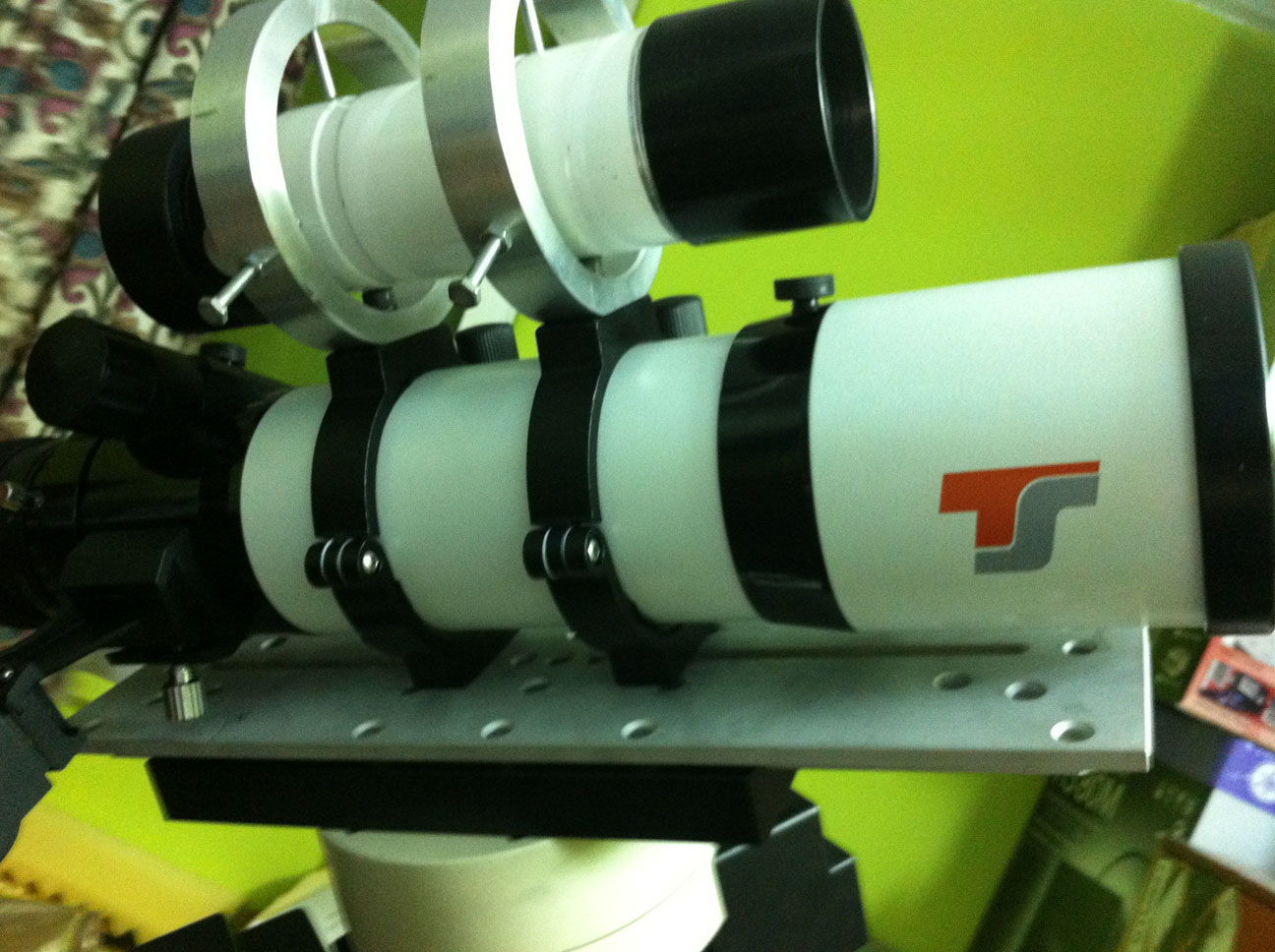

roryt Δημοσιεύτηκε Ιούνιος 17, 2012 Δημοσιεύτηκε Ιούνιος 17, 2012 Γιωργο, για στα χερια σου! Επαγγελματικη ποιοτητα και μερακι, πραγματα που δεν υπαρχουν συχνα σε αυτο το χομπυ (παντα λεω οτι κυκλοφορει πολυ σκουπιδι στην αγορα). Παντα τετοια και καλυτερα και να καταφερεις να τελειωσεις και την βαση (παιδια μιλαμε σηκωνει ΤΑ ΚΙΛΑ και δεν υδρωνει )

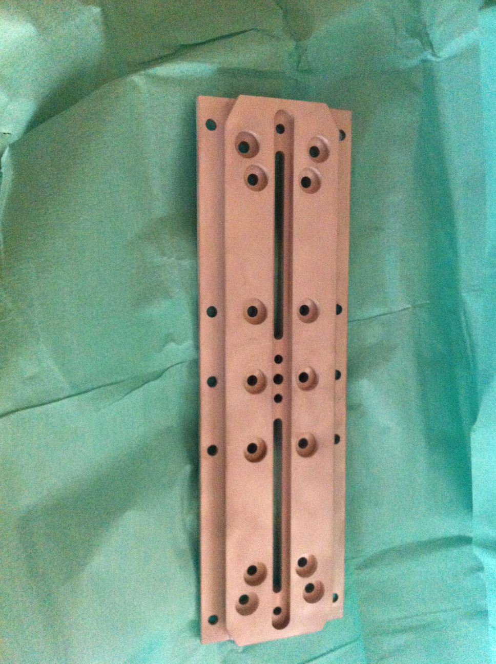

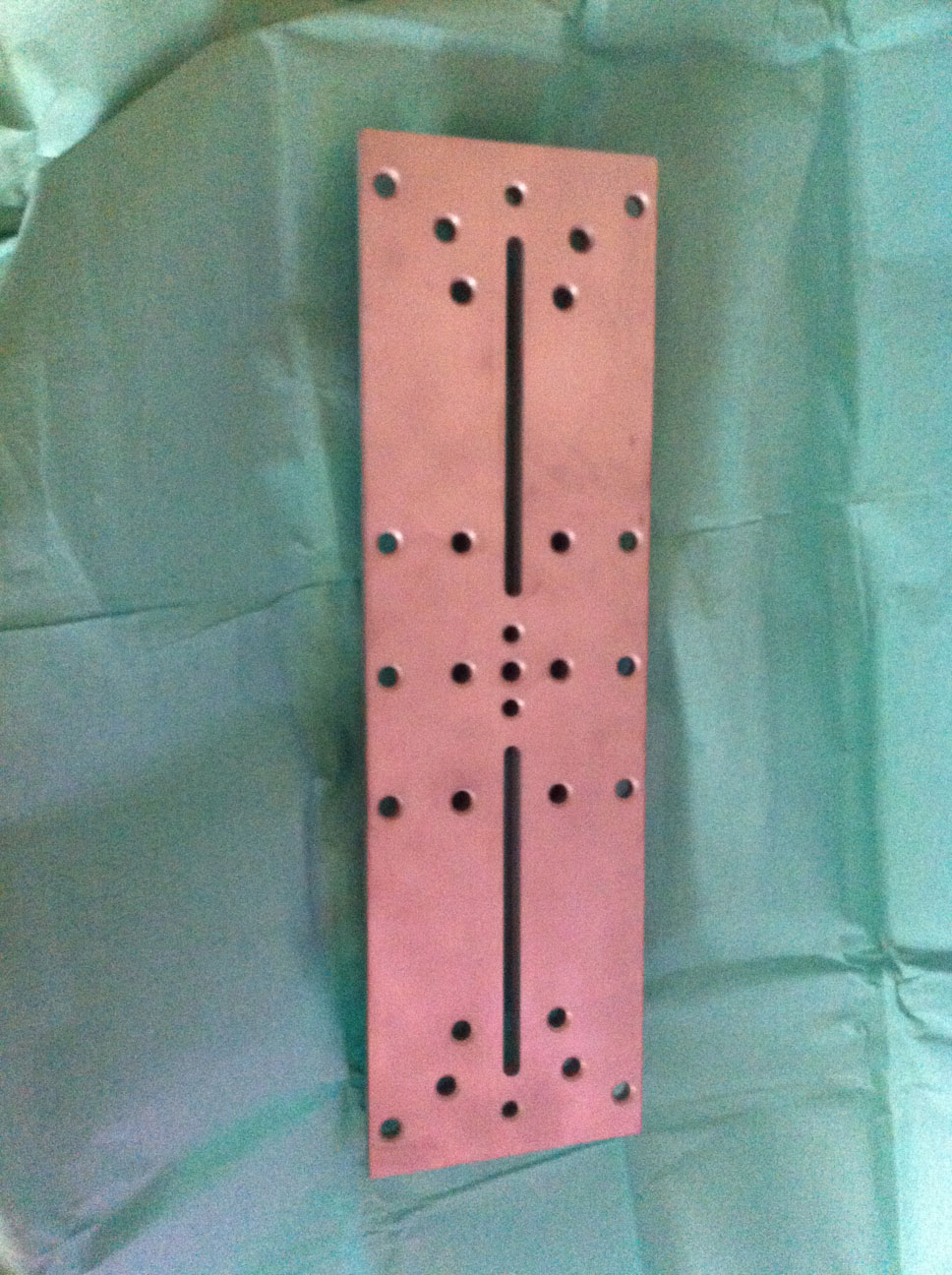

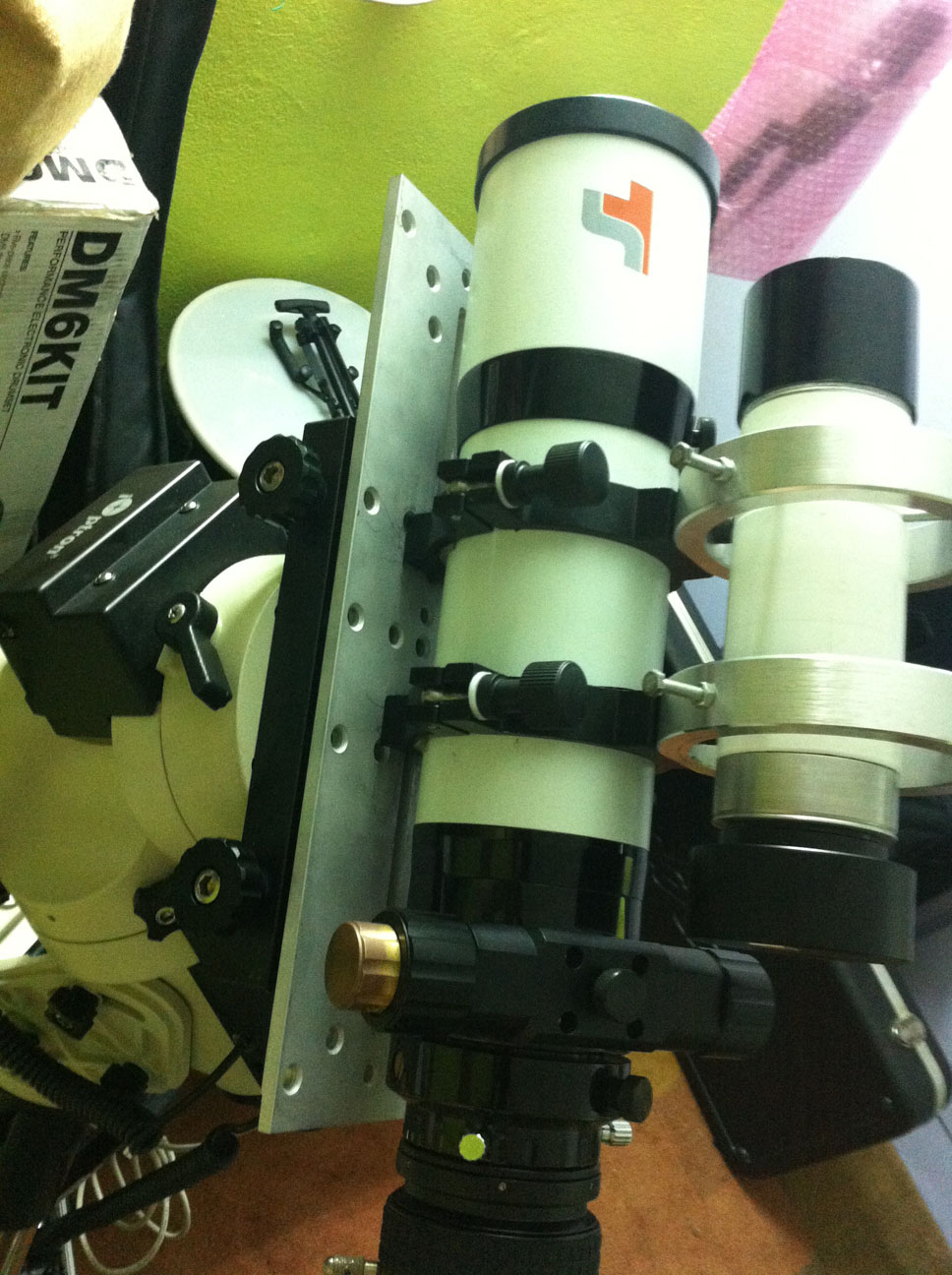

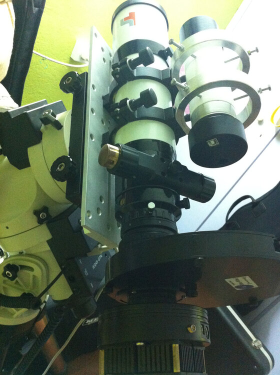

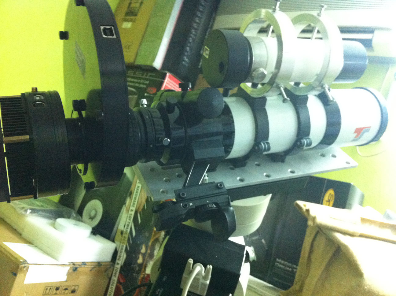

ikoms Δημοσιεύτηκε Ιούνιος 19, 2012 Δημοσιεύτηκε Ιούνιος 19, 2012 Ακόμα ένα handmade dovetail Losmandy D Series Style 11" από μένα. Αρχικά θέλω να ευχαριστήσω τον Θέμη (themis_kart) για τη βοήθειά του στο ξεκίνημα αυτού του project.Και βέβαια το Γιώργο (gerofamily) για το πολύ καλό αποτέλεσμα. Μόλις σήμερα λοιπόν παρέλαβα αυτό το υπέροχο custom dovetail το οποίο είναι μια πάρα πολύ καλή και προσεγμένη κατασκευή από τα χέρια του Γιώργου. Μερικές φωτογραφίες λοιπόν από την παραλαβή και την τοποθέτησή του πάνω στην IEQ45 και κάτω από το TSAPO65Quad. (Μου βγήκαν ανάποδα στη σειρά οι φωτογραφίες αλλά δεν πειράζει ) Sequence Generator Pro v2.3, Pixinsight 1.8
