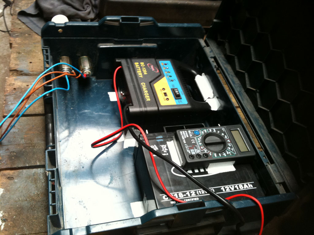

φιλε μου εφτιαξα πριν καμια 10αρια μερες το δικο μου powertank.
η μπαταρια ειναι gel 18ah 70 ευρω
φορτιστης 28 ευρω
πολυμετρο 5 ευρω
για θηκη χρησιμοποιησα ενα βαλιτσακι απο δραπανο και ετοιμος! :wink:
εχω και χωρο γιατι προβλεπεται να μπει αλλη μια ιδια μπαταρια

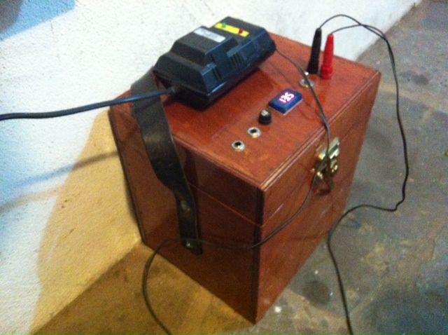

Και μια φωτογραφία απο το Power Tank. 2+1 λήψεις / βολτομετρο / διακόπτης / ασφάλεια 7Α (για το Kendrick). Στο εσωτερικό του έχω αφήσει και χώρο αποθηκευσης για τα καλώδια παροχής στις στηρίξεις.
Η όλη κατασκευη εκτός απο την μπαταρία δεν εχει στοιχίσει συνολικά πάνω απο 25 ευρω.

Μιχάλη πολύ ωραίος!! Κομψότατο το μηχάνημα :D =D> =D>

Η αληθεια είναι οτι οταν το πρωτοεφτιαξα ηταν ομορφο - τωρα εχει διαφορες γρατζουνιες απο την χρηση που δεν φαινονται στις φωτογραφίες.
Δεν νομιζω οτι χρειάζεται ασφάλεια. Εγω την εβαλα επειδη συνδεω και το θερμαινόμενο dew shield το οποίο είχε ασφαλισμένο καλώδιο για να μην καει η αντίσταση του. Αυτο που θεώρησα σημαντικό ηταν το βολτόμετρο για να βλεπω σε τι κατασταση βρίσκεται η μπαταρία κατα την χρήση. Αγορασα ενα φτηνο (χάνει μισό βολτ) που κατα τ' αλλα όμως είναι οκ.
Θα ανεβάσω φωτογραφίες απο το εσωτερικό του μολις μπορέσω.
