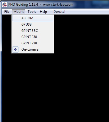

antreas Δημοσιεύτηκε Αύγουστος 2, 2012 Δημοσιεύτηκε Αύγουστος 2, 2012 Setup: heq5 proΚύριο τηλεσκόπιο s/w Νευτονιο 130mmΟδηγητικό τηλεσκόπιο s/w 70mm f500Οδηγητική κάμερα meade dsi proπρόβλημα:Προσπαθώ τον τελευταίο καιρώ να ξεκινήσω φωτογράφηση αλα κολλάω στην οδήγηση Το phd για κανένα λόγω δεν κουνάει την βάση 1)δεν είμαι σίγουρος πώς γίνετε η σύνδεση με την βάση έχω ένα καλώδιο RS232 που το έχω μετατρέψει σε usb 2)τοποθετώντας το καλώδιο στην θήρα της βάσης δεν γίνετε τίποτα3)τοποθετώντας το καλώδιο στο χειριστήριο της βάσης και βάζοντας το χειριστήριο σε PCDirect κατάσταση πάλι δεν κουνάει την βάση4)η βάση λειτουργά κανονικά με το eqmod ενώ είναι συνδεμένη με το eqmod ανοίγοντας το phd βλέπει την βάση βλέπει την κάμερα αλα δεν μπορεί να κουνήσει την βάση5) βάζοντας το phd σε manual guiding δεν κουνάει την βάση και ενώ είναι συνδεμένο με eqmodΈχετε τίποτα ιδέες η κάποιο παρεμφερή πρόγραμμα για οδήγηση?

Aggelos Kechagias Δημοσιεύτηκε Αύγουστος 2, 2012 Δημοσιεύτηκε Αύγουστος 2, 2012 Ανδρέα με ποιόν τρόπο έχεις ορίσει να "μιλάει" η κάμερα στην στήριξη.1. Ascom2. On camera ;;;; Σε ascom οι πληροφορίες μεταφέρονται απο το Usb ενώ στο on camera απο το καλώδιο st4 (τηλεφωνικό).Έχεις δοκιμάσει και τα 2 ; http://pegasusastro.com/

roryt Δημοσιεύτηκε Αύγουστος 2, 2012 Δημοσιεύτηκε Αύγουστος 2, 2012 Ενα ενα γιατι -εγω τουλαχιστον- σε εχασα. 1) Καλωδιο USB απο τον υπολογιστη -> μετατροπεας USB to Serial -> καλωδιο βασης. Τι ενοεις "εχεις κανει το καλωδιο USB" ;2) Εντοπιζεις ποια COM port αντιστοιχει στον μετατροπεα (δεξι κλικ στο My Computer -> Manage -> Device Manager -> Ports , θα πρεπει να αναφερει μια πορτα που εχει USB to Serial converter πανω.3) Βαζεις το χειριστηριο σε PCDirect mode Εδω μπορεις να ανοιξεις ενα αλλο προγραμμα, πχ το CDC, να συνδεσεις την βαση μεσω ascom, και να δεις αν ανταποκρινεται. Προσεχε στο παραθυρο του EQMOD (που πρεπει να κανει pop-up μολις συνδεθει) να εχεις την σωστη COM πορτα και να μην λεει οτι η κεφαλη ειναι PARKED (αν ειναι καντην απο εκει unpark) 4 ) Ανοιγεις PHD5 ) Βαζεις την καμερα (πρωτο icon)6 ) Στο μενου Mount -> βαζεις ASCOM7 ) Βαζεις βαση (δευτερο icon) -> ASCOM -> EQMOD ASCOM EQ5/68 ) Πατας το κουμπι να αρχισει τις εκθεσεις απο την καμερα (τριτο icon)9 ) κανεις κλικ σε ενα αστερι και μετα πατας το κουμπι που ξεκιναει το autoguiding (τεταρτο icon)
