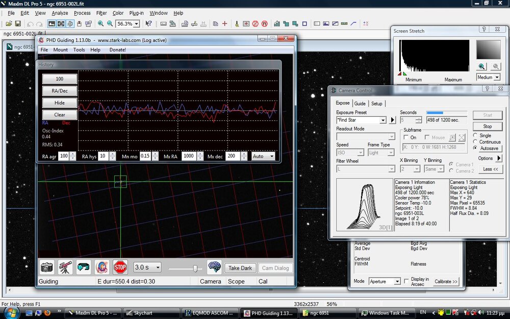

kookoo_gr Δημοσιεύτηκε Αύγουστος 24, 2012 Δημοσιεύτηκε Αύγουστος 24, 2012 Το παρακάτω πρόβλημα το εχω εδω και εναμιση μηνα και παει να με τρελάνει και σε άλλες βραδυες θα υπάρχει και σε άλλες όχι, θα ήθελα γνώμες. Κατα την διάρκεια της οδήγησης σε άσχετους χρόνους οι οποίοι μπορεί να είναι από 12 λεπτά περίπου εως και 20 λεπτά το Phd αρχίζει να χανει το αστέρι και να φεύγει προς βορρά, δεν χανει το κλείδωμα στο αστερι, επιστρέφει ύστερα από 30 δεύτερα περίπου αλλά η εικόνα είναι για πέταμα. έχω ελέγξει τα εξής. 1. ζύγισμα, έχω κάνει τέλειο ζύγισμα αλλά και βαρύ προς τα αντίβαρα2. κάνω drift align αλλά τίποτα3. οι βίδες ύψους τις βάσης είναι σχεδόν καργαρισμένες για να μην έχω κίνηση της βάσης, τιποτα4. η τροφοδοσία είναι πάντα φουλ από μπαταρία5. δεν υπάρχει flexure στον εστιαστή (moonlite dc servo) αλλά ούτε και στο όλο συστημα της καμερας6. έχω κάνει οδήγηση μέσω synscan αλλά και από eqdir καλώδιο, οι παλμοί της οδήγησης ήταν ελαφρώς καλύτεροι στο καλώδιο αλλά το πρόβλημα παραμένει.7. έκανα οδήγηση από usb hub αλλά και απο τις θυρες του pc μου, πάλι τίποτα. δυστυχώς δεν εχω δύτερο Pc να τον ελέγξω 8. η εστίαση στον off axis ήταν τέλεια αλλά και λίγο εκτός, παλι τιποτα9. το τρίποδο είναι επίπεδο επίσης στο phd έχω παρατηρήσει τα εξής. όταν κάνει calibration υπάρχουν φορές που κατα το ra calibration έχω backlash ενος ολόκληρου βήματος, δηλ. κάνει 8 βήματα ανατολικά και όταν επιστρέφει δυτικά στο 8 δυτικό βήμα δεν τελείωνει στο αρχικό σημείο του αστεριού αλλά προς τα ανατολικά. Το διορθώνει με clear dec backlash. στην ρύθμιση βορρά νότου κάνει 3 κινήσεις βόρεια αλλά όταν πάει να γυρίσει πίσω ο νότος είναι πολύ αργός. το πρώτο βήμα είναι ανύπαρκτο και αρχίζει από το δευτερο να κάνει μια κίνηση. έχω βάλει το calibration step στο 6000 αλλά η διαδικασία μένει ως έχει. Σήμερα δεν είχα πολύ backlash αλλά είχα πάλι το πρόβλημα. έλεγξα να δω αν έχουν τζόγο τα γρανάζια στην βάση μου και είναι μια χαρά. έκανα μια δοκιμη με 2χ ταχύτητα σε ενα μακρυνο στόχο με την οδηγητική κάμερα και οι επιστροφές ήταν άμεσες. στο 1χ είχα μόνο μια καθυστέρηση στις επιστροφές των κινήσεων. στο phd οι χρόνοι που έχω δοκιμάσει ήταν 1 sec έως 3.5 sec. την προηγούμενη εβδομάδα με 1sec κατάφερα και έπιασα 20 λέπτες εκθέσεις, αυτό με κάνει να υποψιάζομαι άσχημο seeing αλλά παρακολουθόντας το αστέρι χωρίς να κάνω οδήγηση δεν το βλέπω να κάνει τόσο απότομες κινήσεις που να δικαιολογούν αυτό το φαινόμενο. απόψε δεν ''χόρευε'' και τόσο όπως και την προηγούμενη εβομάδα που ήταν τελέιως ακίνητο το προβλημα μου 20 λεπτες εκθέσεις drift προς τα βορεια Φιλικά Κώστας http://www.astrobin.com/users/kookoo_gr/
kookoo_gr Δημοσιεύτηκε Αύγουστος 24, 2012 Συγγραφέας Δημοσιεύτηκε Αύγουστος 24, 2012 να συπληρώσω πως το πρόβλημα υπάρχει είτε έχω τις default ρυθμίσεις είτε αυτές που υπαρχουν στην ορώτη φωτό. το max dec το έχω παέι και αυτό 1000 αλλά τίποτα Φιλικά Κώστας http://www.astrobin.com/users/kookoo_gr/

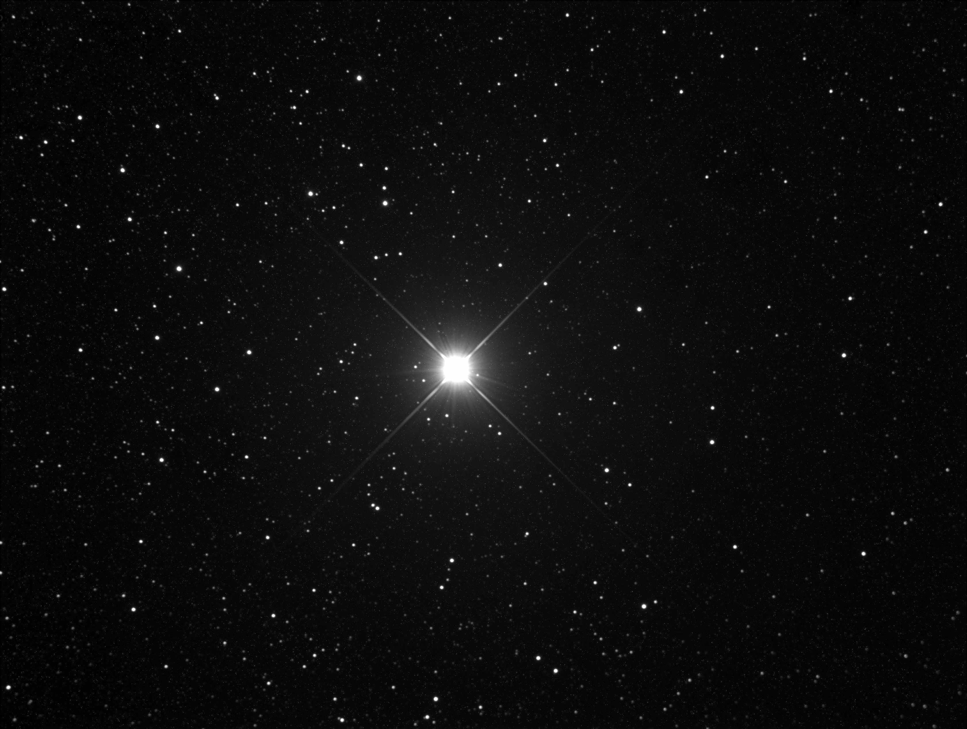

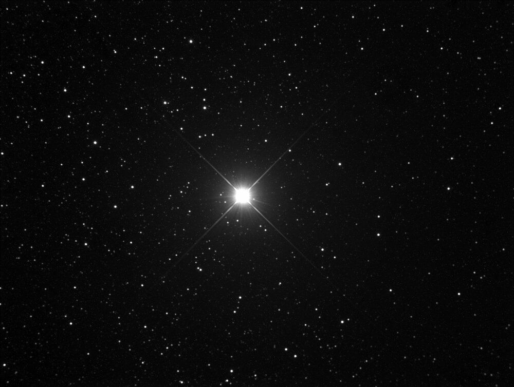

kookoo_gr Δημοσιεύτηκε Σεπτέμβριος 25, 2012 Συγγραφέας Δημοσιεύτηκε Σεπτέμβριος 25, 2012 μετά από το σφίξιμο του κεντρικού άξονα στην απόκλιση και μετά από ρύθμιση στις σκουλικόβιδες το διάγραμμα στο phd είναι σταθερό με αποτέλεσμα να παίρνω σχετικά άνετα 20λεπτες λήψεις χωρίς τα τρελά που είχα παλιότερα. βέβαια θέλει κάποιες μικρορυθμίσεις μιας και η ορθή αναφορά έχει ένα μικρό θέμα στην επιστροφή κατά το calibration του phd. παραθέτω φωτο 20 λεπτών στο γ Cas Φιλικά Κώστας http://www.astrobin.com/users/kookoo_gr/
