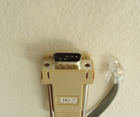

KC Δημοσιεύτηκε Σεπτέμβριος 29, 2012 Συγγραφέας Δημοσιεύτηκε Σεπτέμβριος 29, 2012 Παραθέτω το st4 καλώδιο της sbig http//www.sbig.com/site/pdffiles/ST-7-RC.pdf “The fault, dear Brutus, is not in our stars, but in ourselves, that we are underlings.” ― William Shakespeare, Julius Caesar ALBIREO OBSERVATORY Αlbireoobservatory

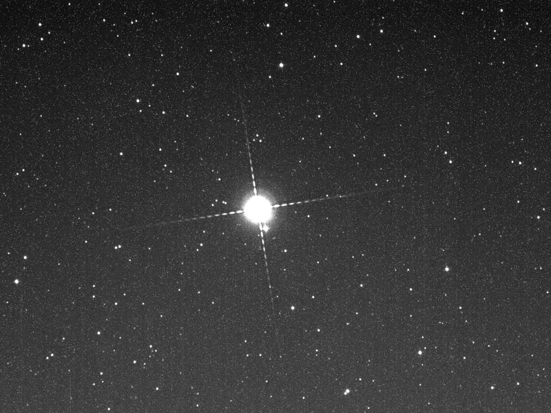

KC Δημοσιεύτηκε Οκτώβριος 6, 2012 Συγγραφέας Δημοσιεύτηκε Οκτώβριος 6, 2012 Λοιπόν, αυτή τη φορά έκανα κανονική πολική ευθυγράμμιση με την πολική διόπτρα της HEQ5.Θέτοντας το τηλεχειριστήριο synscan σε PC-Direct mode, συνδέθηκα με το Sky6 στην HEQ5. Στη συνέχεια χρησιμοποίησα το Tpoint κάνοντας map έξι άστρα στην κασιόπη. Το autoguiding με το οδηγητικό τσιπάκι της Sbig έγινε σωστά αυτή τη φορά. Ανεβάζω το αποτέλεσμα του πρώτου φωτός (first light) με την κάμερα στον αστέρα Schedar της Κασιόπης. Τηλεσκόπιο Vixen VC200L @ f/6.4Θερμοκρασία κάμερας 5 βαθμοί Κελσίου Φίλτρο Ηα, λήψη 10 λεπτών, bin 1x1, raw “The fault, dear Brutus, is not in our stars, but in ourselves, that we are underlings.” ― William Shakespeare, Julius Caesar ALBIREO OBSERVATORY Αlbireoobservatory

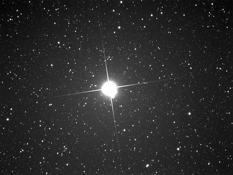

KC Δημοσιεύτηκε Οκτώβριος 6, 2012 Συγγραφέας Δημοσιεύτηκε Οκτώβριος 6, 2012 .. Φίλτρο Green, λήψη 5 λεπτών, bin 2x2, raw “The fault, dear Brutus, is not in our stars, but in ourselves, that we are underlings.” ― William Shakespeare, Julius Caesar ALBIREO OBSERVATORY Αlbireoobservatory

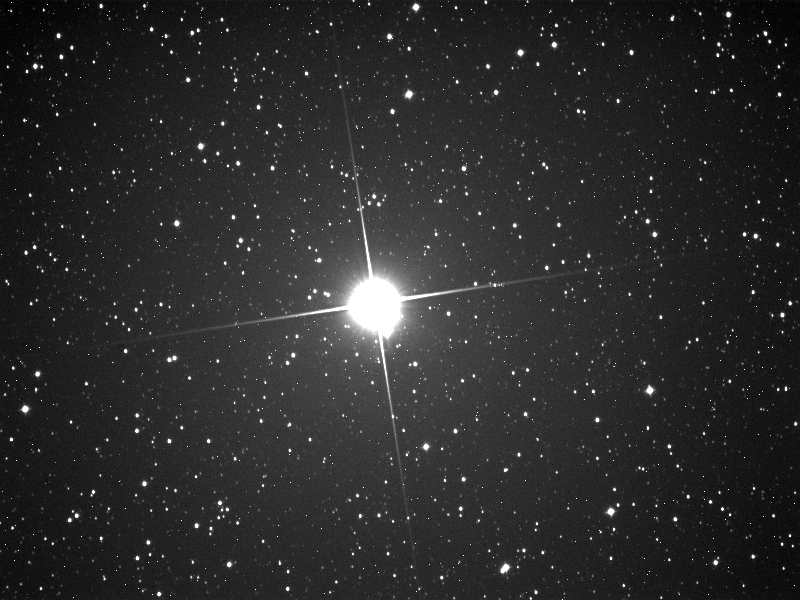

KC Δημοσιεύτηκε Οκτώβριος 6, 2012 Συγγραφέας Δημοσιεύτηκε Οκτώβριος 6, 2012 .. Φίλτρο Red, λήψη 5 λεπτών, bin 2x2, raw “The fault, dear Brutus, is not in our stars, but in ourselves, that we are underlings.” ― William Shakespeare, Julius Caesar ALBIREO OBSERVATORY Αlbireoobservatory

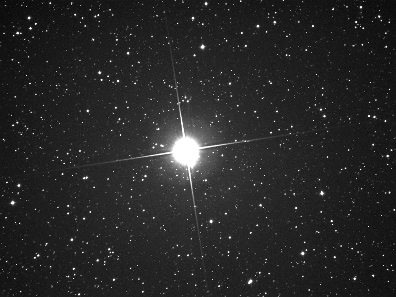

KC Δημοσιεύτηκε Οκτώβριος 6, 2012 Συγγραφέας Δημοσιεύτηκε Οκτώβριος 6, 2012 .. Φίλτρο Lum, λήψη 5 λεπτών, bin 2x2, raw “The fault, dear Brutus, is not in our stars, but in ourselves, that we are underlings.” ― William Shakespeare, Julius Caesar ALBIREO OBSERVATORY Αlbireoobservatory
