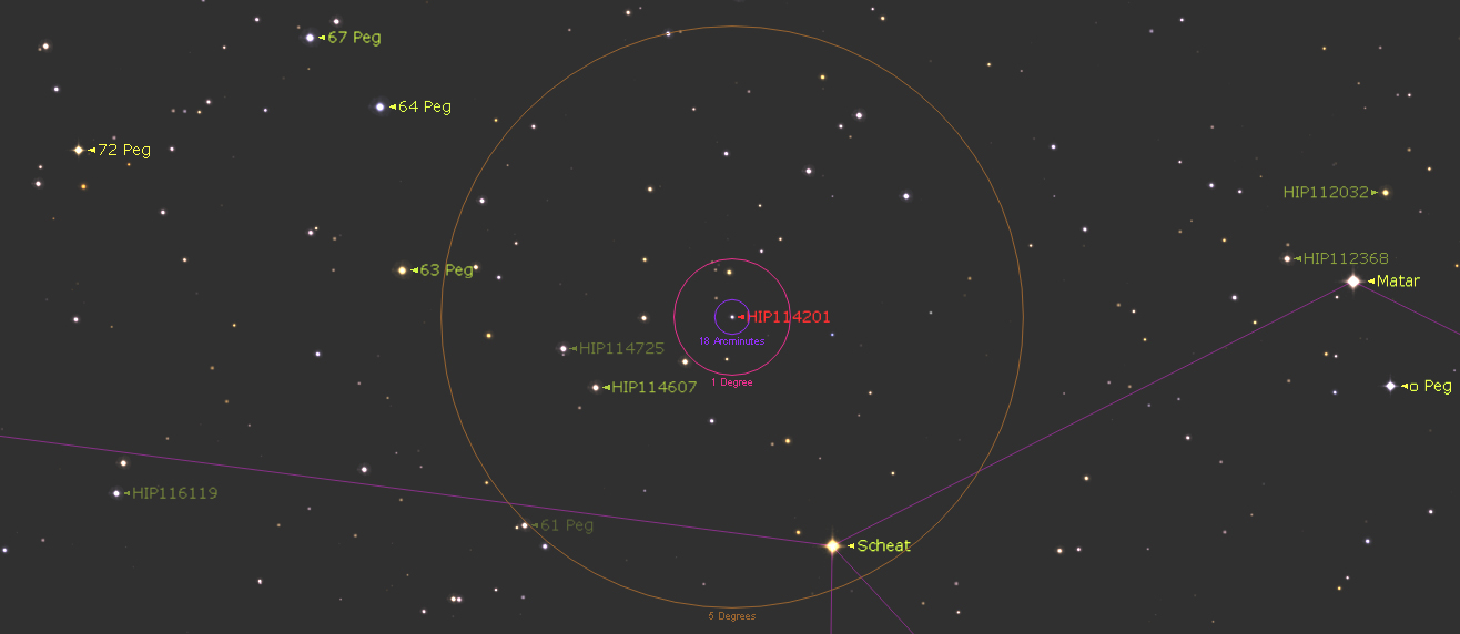

HOMO Δημοσιεύτηκε Οκτώβριος 1, 2012 Δημοσιεύτηκε Οκτώβριος 1, 2012 Πράγματι Βαγγέλη αυτή η απόκρυψη είναι δελεαστική. Ελπίζω να μας κάνει καιρό. Παιδεύτηκα λίγο να βρω το όνομα του αστεριού βέβαια αλλά το βρήκα τελικά . Είναι ο HD 218418.Παρακάτω ανεβάζω κι εγώ ένα χάρτη. Ο ΣΚΥΛΟΣ ΤΩΝ ΑΣΤΡΩΝ
