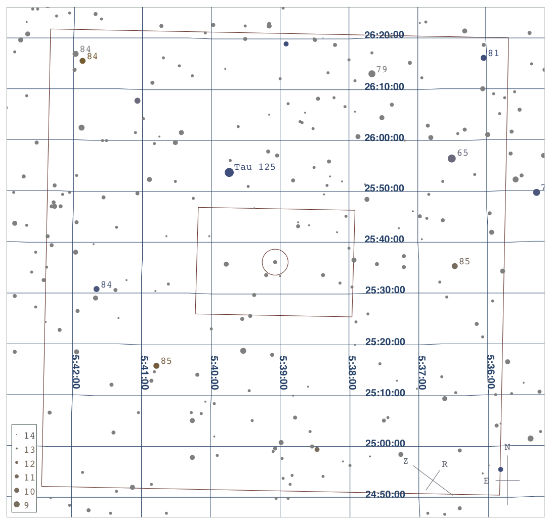

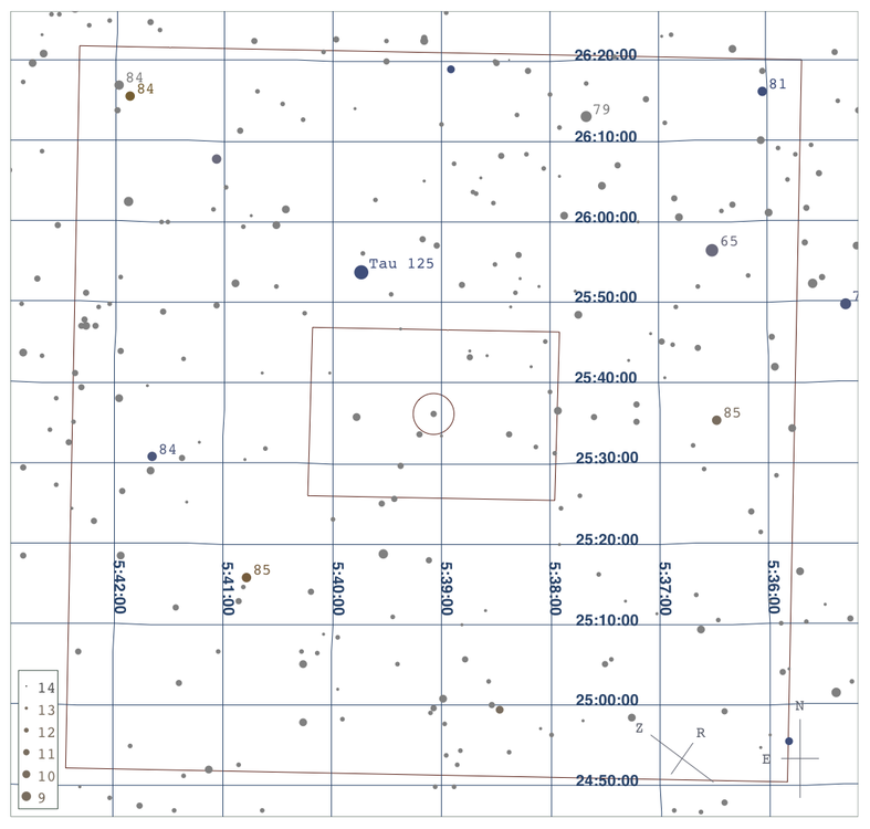

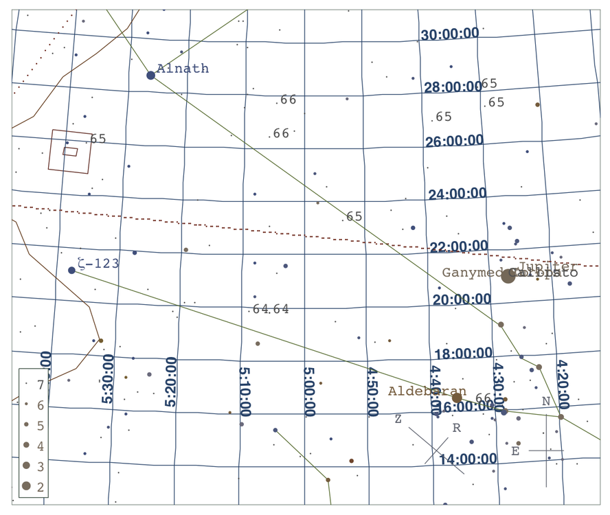

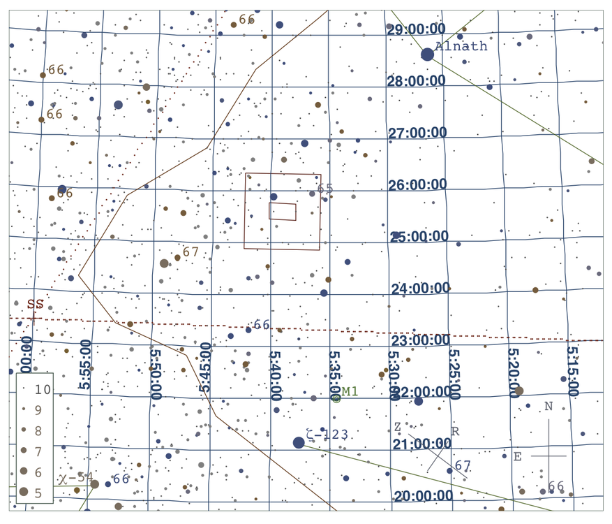

tolis45 Δημοσιεύτηκε Δεκέμβριος 17, 2012 Συγγραφέας Δημοσιεύτηκε Δεκέμβριος 17, 2012 Προς υποστήριξη των απανταχού CCDαδων οι οποιοι προτίθενταινα συμμετάσχουν στην καταγραφή του φαινομένου, παραθέτωτους παρακάτω τρεις χάρτες σε ουράνιες ισημερινές συντεταγμένες: Ο πρώτος (ceres_star_chart1.png) δείχνει το στόχο (τετράγωνο)σε σχέση με τον αστερισμό του Ταύρου. Ο Δίας είναι ~17 μοίρεςστα δυτικά. Ο δεύτερος (ceres_star_chart2.png) δείχνει μια μεγέθυνση μέρουσ του 1ουχάρτη και δέιχνει το ίδιο τετράγωνο (εύρους 1.5 μοιρών) σε σχέση με τονβήτα του Ταύρου (Alnath). Ο τρίτος (ceres_star_chart3.png) δείχνει το εσωτερικό του τετραγώνου. Το παραλληλόγραμο έχει διαστάσεις 30x20 arcmin ενώ ο κύκλος που θα περιβάλλει τον αστέρα που θα αποκρυφθεί από τη Δήμητρα έχει διάμετρο 5 arcmin. Για διαφορική φωτομετρία, καλος αστέρας αναφοράς είναι πχ το 125 του Ταύρου(+5.1, τύπου Β). Καλό είναι να θυμάται κάποιος ότι (α) την ώρα της απόκρυψης,εκτός από τα άστρα του πεδίου θα υπάρχει στο κέντρο και η (μεγέθους +6.7)Δήμητρα, και (β) αν α αστέρας αναφοράς είναι πολύ λαμπρότερος από τη Δήμητρατότε ενδεχομένως να "καεί'' αν το σήμα από τη Δήμητρα είναι αρκετά μεγάλο.Για να αποφευχθεί αυτό, καλό είναι να γίνουν δοκιμές ή κάποια άλλη νύχτα ήκάποιες ώρες πριν τη στιγμή της απόκρυψης. Το επιθυμητό αποτέλεσμα είναικαι ο στόχος και το άστρο αναφοράς να μείνουν το πολύ στο μισό του εύρους τιμών που παίρνουν τα πίξελ του CCD (δηλ το DN ή ADU). Καλή (μας) επιτυχία. Χάρτης εύρεσης του στόχου μικρού πεδίου Χάρτης εύρεσης του στόχου μεσαίου πεδίου Χάρτης εύρεσης του στόχου ευρέως πεδίου

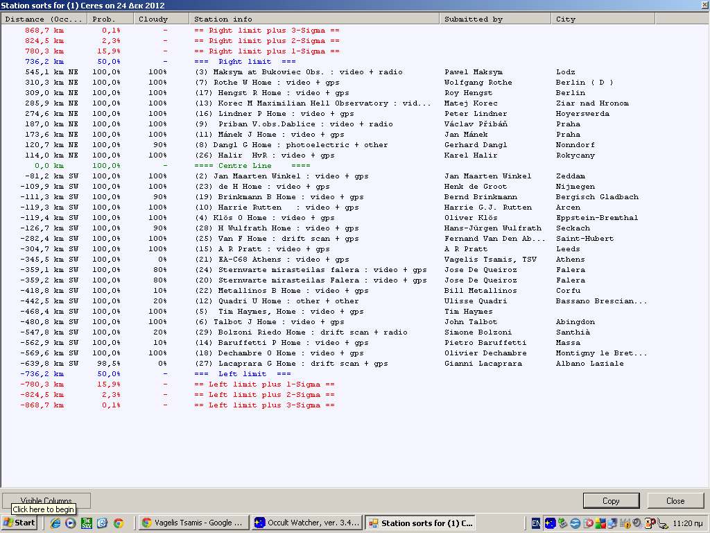

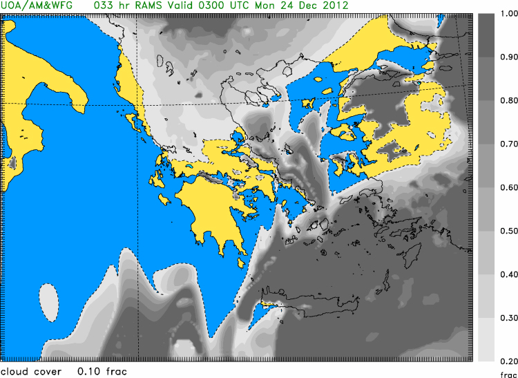

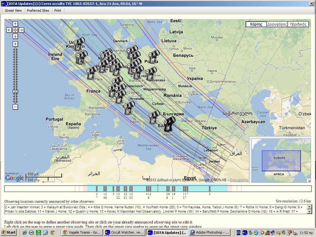

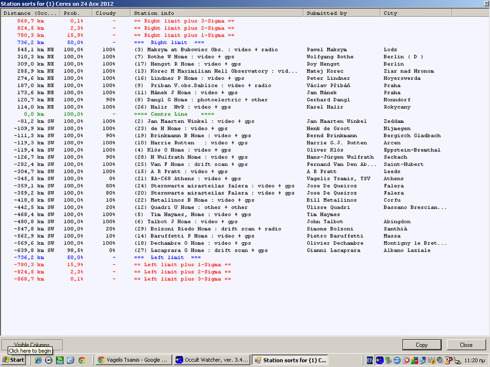

vtsamis Δημοσιεύτηκε Δεκέμβριος 22, 2012 Δημοσιεύτηκε Δεκέμβριος 22, 2012 Προς υποστήριξη και διάδοση της προσπάθειας παρατήρησης της απόκρυψης αστέρα από το νάνο πλανήτη Δήμητρα (Ceres) στις 24 Δεκεμβρίου, ανεβάζω δύο απεικονίσεις από Occult Watcher. Στην πρώτη φαίνεται η μεγάλη συμμετοχή από παρατηρητές ανά την Ευρώπη (τουλάχιστον 40) και στη δεύτερη τα στοιχεία από τις προβλέψεις καιρού για την τοποθεσία παρατήρησης του καθενός.Όπως φαίινεται από τη στήλη "Cloudy", μόνο στην Ελλάδα και την Ιταλία ο καιρός προβλέπεται αίθριος (ξαστεριά) ενώ για όλους σχεδόν τους άλλους ο καιρός δείχνει απαγορευτικός, με 100% πιθανότητα νέφωσης.Να ένας λόγος να συμμετέχουμε όσο το δυνατόν περισσότεροι Έλληνες παρατηρητές με CCD: Θα έχουμε την ευκαιρία να συλλέξουμε πολύτιμα δεδομένα. Υπενθυμίζω την αναμενόμενη ώρα απόκρυψης: 05:54:19 για την Αθήνα, 士 μερικά δευτερόλεπτα για άλλες περιοχές. Για την τεχνική παρατήρησης με CCD δέστε τα προηγούμενα μηνύματα. @ Τόλη: πολύ χρήσιμοι οι χάρτες σου! Βαγγέλης https://ui.adsabs.harvard.edu/search/q=%20author%3A%22tsamis%2C%20v.%22&sort=date%20desc%2C%20bibcode%20desc"Αστέρας εισαθρείς, αστήρ εμός. Είθε γενοίμην ουρανός, ως πολλοίς όμμασιν εις σε βλέπω."Πλάτων
vtsamis Δημοσιεύτηκε Δεκέμβριος 23, 2012 Δημοσιεύτηκε Δεκέμβριος 23, 2012 Καλημέρα σε όλους, η πρόβλεψη καιρού είναι καλή για τη νότια Ελλάδα και το Ιόνιο.Η αναμενόμενη νέφωση, στις 05:00 τοπική, αλλά και 1-2 ώρες πριν και μετά θα είναι περίπου η ίδια. Δέστε εδώ χάρτες για εύρεση του αστέρα-στόχουκαι εδώ οδηγίες για τη μέθοδο παρατήρησης με CCD. Βαγγέλης https://ui.adsabs.harvard.edu/search/q=%20author%3A%22tsamis%2C%20v.%22&sort=date%20desc%2C%20bibcode%20desc"Αστέρας εισαθρείς, αστήρ εμός. Είθε γενοίμην ουρανός, ως πολλοίς όμμασιν εις σε βλέπω."Πλάτων
