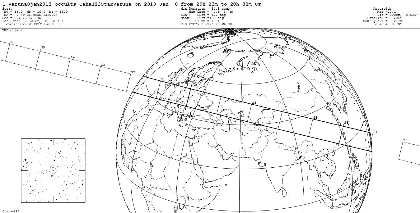

vtsamis Δημοσιεύτηκε Ιανουάριος 6, 2013 Δημοσιεύτηκε Ιανουάριος 6, 2013 Αγαπητοί φίλοι,Εντατικά οργανώνεται αυτές τις ημέρες πανευρωπαϊκή εκστρατεία παρατήρησης ενός έκτακτου αστρονομικού γεγονότος, μιας απόκρυψης αστέρα 16ου μεγέθους από το Υπερ-Ποσειδώνιο Σώμα (20000) Varuna, στις 8 Ιανουαρίου στις 22:30 ώρα Ελλ. Ο συντονισμός γίνεται από τον καθ. Bruno Sicardy (Observatoire de Paris, LESIA) ο οποίος έχει μεγάλη εμπειρία και πολλές δημοσιεύσεις σε αυτόν τον τομέα. Θα επιχειρήσουν παρατηρητές από όλη την Ευρώπη. Η παρατήρηση από την Ελλάδα είναι επίσης σημαντική, είτε είναι θετική είτε αρνητική, καθώς θα προσδιοριστεί ακριβέστερα το όριο του μονοπατιού σκιάς και άρα, κατά προέκταση, ένα άνω ή κάτω όριο των διαστάσεων του σώματος. Ενδείκνυται παρατήρηση με CCD και τηλεσκόπιο τουλάχιστον 10 ιντσών. Τεχνική παρατήρησης - ΦωτομετρίαΑντικειμενικός στόχος της παρατήρησης είναι η ακριβής χρονομέτρηση της διάρκειας της απόκρυψης του αστέρα-στόχου 3UCAC 103384721 (Vmag=16, Rmag=15.5) για κάθε παρατηρητή. Αυτό επιτυγχάνεται με την ανάλυση της καμπύλης φωτός του στόχου, καθώς αναμένεται μείωση λαμπρότητας κατά 4mag κατά τη διάρκεια της απόκρυψης (από mag16 σε mag20), εφόσον αυτή γίνει ορατή από τη θέση του παρατηρητή. Η μέγιστη διάρκεια της απόκρυψης υπολογίζεται σε περίπου 35 seconds, για κάποιον παρατηρητή που θα βρεθεί κοντά στο κέντρο του μονοπατιού σκιάς. Ενδέχεται όμως να είναι αρκετά μικρότερη η διάρκεια, και φυσικά είναι πιθανόν να μη γίνει ορατή στην Ελλάδα.Μια τεχνική που ενδείκνυται είναι οι συνεχείς λήψεις του στόχου για χρονικό διάστημα τέτοιο που να εμπεριέχει τον αναμενόμενο χρόνο απόκρυψης πχ από 22:25 ως 22:35 ώρα Ελλ. Ας τονιστεί και πάλι ότι θεωρείται σημαντική όχι μόνο η θετική αναφορά απόκρυψης, αλλά και η αρνητική. Από το συνολικό αποτέλεσμα της ομαδικής παρατήρησης ανά την Ευρώπη ελπίζεται ότι θα προσδιοριστούν οι διαστάσεις και το σχήμα της Varuna, καθώς και εάν αυτό είναι σταθερό ή μεταβαλλόμενο. Με τα ως τώρα γνωστά, πρόκειται για ένα άκρως επίμηκες (λόγος αξόνων 1:2) και ταχέως περιστρεφόμενο (περίοδος ~6 ώρες) σώμα. Περισσότερες πληροφορίες, χάρτες εύρεσης πεδίου και νεώτερα στοιχεία για την απόκρυψη θα βρείτε στην ιστοσελίδα της IOTA-ES: http://www.iota-es.de/varuna08_01_2013/varuna_08012013.html Τι είναι τα TNOsTNO είναι τα αρχικά για Trans-Neptunian Object - Υπερ-Ποσειδώνια Αντικείμεναhttp://en.wikipedia.org/wiki/Trans-Neptunian_objectΠρόκειται για μακρινά σώματα του Ηλιακού Συστήματος, ξαδερφάκια του Πλούτωνα, που κινούνται πέρα (ή πολύ πέρα) από την τροχιά του πλανήτη Ποσειδώνα. Αποτελούν μια ομάδα που είναι στην αιχμή της έρευνας εδώ και όχι πολλά χρόνια, καθώς υπάρχουν ακόμη αναπάντητα ερωτήματα για τις ακριβείς διαστάσεις και τη σύστασή τους. Επιστημονικοί στόχοιΠαραθέτω από μήνυμα του Bruno Sicardy: "Science: Varuna is a special big TNO, extremely longated (axis ratio~2) and fast rotating (P~6h). The main goal is to get the shape of the body, and see whether it is in hydrostatic, fluid-like equilibrium, or on the contrary, a body maintaining a distorted shape under its own internal strength." Καλή επιτυχία σε όσους το προσπαθήσουν! https://ui.adsabs.harvard.edu/search/q=%20author%3A%22tsamis%2C%20v.%22&sort=date%20desc%2C%20bibcode%20desc"Αστέρας εισαθρείς, αστήρ εμός. Είθε γενοίμην ουρανός, ως πολλοίς όμμασιν εις σε βλέπω."Πλάτων

Bi2L Δημοσιεύτηκε Ιανουάριος 8, 2013 Δημοσιεύτηκε Ιανουάριος 8, 2013 Βαγγέλη απο ότι βλέπω το μονοπάτι μετακινήθηκε αρκετά βόρεια.Εγω είμαι έτοιμος να πάω στο βουνό όπως και αν έχει, είτε θετική είτε αρνητική είναι μια πρόκληση, εσύ τι λες; Βασίλης ΜεταλληνόςOO 16 1600 f4ΟΟ 12.5 1525 f4.8 NEQ6TOA130 1000 f7.7 ΕΜ200ED80 600 f7.5, Vixen9x63Canon eos 6D, Sony a7s2, Wat120n+,Asi1202009年7月22號日食 - 2017 Aug 21www.metallinos.net

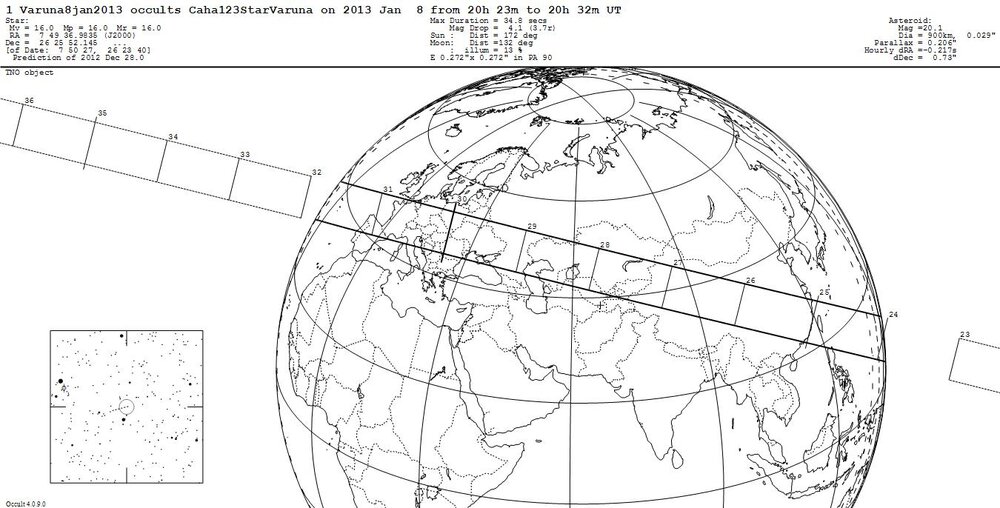

vtsamis Δημοσιεύτηκε Ιανουάριος 10, 2013 Συγγραφέας Δημοσιεύτηκε Ιανουάριος 10, 2013 Sayônara Αναφέρθηκε μία σίγουρη θετική παρατήρηση απόκρυψης διάρκειας 13 sec από τη Χιροσίμα, και είναι πολύ πιθανόν να έχει καταγραφεί και δεύτερη θετική στην Καγκοσίμα (επίσης στην Ιαπωνία). "A 13 sec event was detected at Hiroshima (T150 scope, 0.3 sec exp.), and a negative is reported from Kagoshima, T100, 10 sec exp. further south) I think that the Kagoshima negative still has to be confirmed, considering the long exposure time (10 sec) Anyway, the penultimate map based on Raoul's analysis seems to be very close to what happened, both in time (within a few sec) and geometry, see map attached. This means that in Europe, only Finland, Sweden, Norway, Iceland and northern tip of Scotland could have observed the event.Sayônara,Bruno" https://ui.adsabs.harvard.edu/search/q=%20author%3A%22tsamis%2C%20v.%22&sort=date%20desc%2C%20bibcode%20desc"Αστέρας εισαθρείς, αστήρ εμός. Είθε γενοίμην ουρανός, ως πολλοίς όμμασιν εις σε βλέπω."Πλάτων
