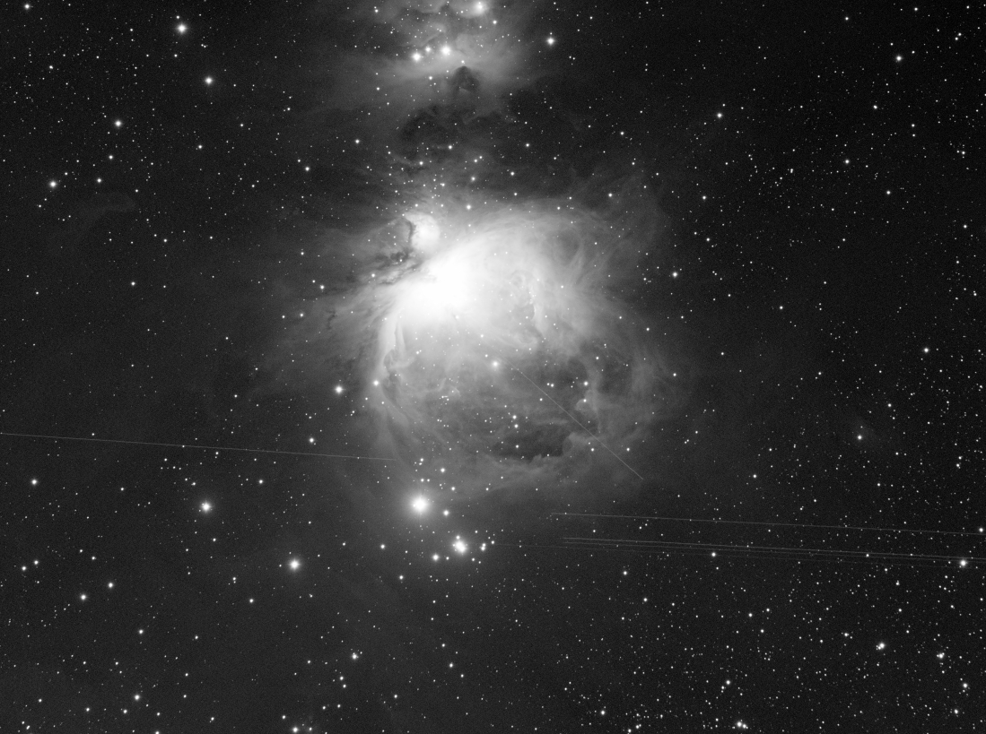

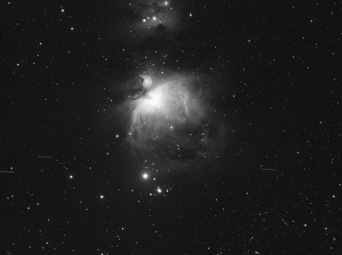

raxxla Δημοσιεύτηκε Ιανουάριος 13, 2013 Δημοσιεύτηκε Ιανουάριος 13, 2013 ..ή αλλιώς Αγνώστου Ταυτότητος Ιχνο-Γραμμές... Μπαίνω στο ψητό: Στις χθεσινές λήψεις στο νεφέλωμα του Ορίωνα παρατήρησα σε όλα τα FITs στο φίλτρο L παράλληλες (και όχι μόνο) γραμμώσεις.Πρόσφατα αναβάθμισα σχεδόν όλο το λαπ (λειτουργικό, ascom, drivers κλπ κλπ) και ήμουν σχεδόν πεπεισμένος πως πάλι κάποιο driver με πούλησε ή πως η κάμερα τα 'παιξε.Μετά όμως (από προτροπή του Σταμάτη) παρατήρησα πως στις λήψεις 300δλ είναι "μεγάλες" γραμμές ενώ στων 25δλ είναι διακεκομένες, με ίδιες διευθύνσεις.Το παράξενο όμως είναι πως είναι σε ΟΛΕΣ τις λήψεις (για πάνω από 1 ώρα). Το φαινόμενο εξηγείται αν η συγκεκριμένη περιοχή έχει έντονη δορυφορική δραστηριότητα σε συγκεκριμένες τροχιές, διαφορετικά πρέπει να ψάξω την κάμερα μου.Γνωρίζει κανείς σας κάτι σχετικό; Λήψη 300δλ Λήψη 25 δλ Ηλίας ΝταγιόγλουΜια φωτογραφία = 10^3 λέξεις = 10^6 σκέψεις
Bi2L Δημοσιεύτηκε Ιανουάριος 13, 2013 Δημοσιεύτηκε Ιανουάριος 13, 2013 Ηλία ο Ωρίωνας βρίσκεται ακριβώς πάνω στον ουράνιο ισημερινό με αποτέλεσμα να είναι το σημείο πολυπληθέστατο απο δορυφόρους. Δεν υπάρχει καρε αστροφωτογράφου που να μην έχεις πιάσει έστω μια γραμμή σε αυτο το σημείο, πραγματικά είναι καταντήσει εκνευριστικό... στο ωραιότερο νεφέλωμα του ουρανού έχουν περάσει την "λεωφόρο Πατησίων" του ουρανού Βασίλης ΜεταλληνόςOO 16 1600 f4ΟΟ 12.5 1525 f4.8 NEQ6TOA130 1000 f7.7 ΕΜ200ED80 600 f7.5, Vixen9x63Canon eos 6D, Sony a7s2, Wat120n+,Asi1202009年7月22號日食 - 2017 Aug 21www.metallinos.net
B.D. Foxmoor Δημοσιεύτηκε Ιανουάριος 13, 2013 Δημοσιεύτηκε Ιανουάριος 13, 2013 Έχω διαβάσει και εγώ Ηλία αυτό που λέει ο Βασίλης.Είναι το ύψος του Ωρίωνα που είναι γεμάτο από δορυφόρους. Κοίτα και στο CN για αντίστοιχα threads. Άγγελος Μακρής www.aggelosmakris.comwww.facebook.com/aggelosmakrisnightscapeswww.instagram.com/aggelos_makris
stakaly Δημοσιεύτηκε Ιανουάριος 18, 2013 Δημοσιεύτηκε Ιανουάριος 18, 2013 Και γω συμφωνω με τα παιδια...Μετρησα το ιχνος του υπο κλιση δορυφορου και ειναι περιπου το 25/300=1/12 της γραμμης που δημιουργει στην 300αρα φωτο αρα ειναι τμημα του ιχνους του δορυφορου ..Μονο που για 1 φωτο εστω και 5λεπτη ειναι πολλοι οι δορυφοροι...οχι ομως και απιθανο..Εγω εχω πιασει μεχρι 3 σε 30λεπτη ομως εκθεση !!!!!
kookoo_gr Δημοσιεύτηκε Ιανουάριος 18, 2013 Δημοσιεύτηκε Ιανουάριος 18, 2013 είναι γεωστατικοί δορυφόροι, θυμάμαι που έβλεπα ένα βίντεο για επεξεργασία φωτό και χρησιμοποιούσε τον ορίωνα. στα σχόλια του ανέφερε πως εκεί είναι γεωστατικοί δορυφόροι και είχε τα συγκεκριμένα ίχνη, τώρα για το πιοι δορυφόροι είναι δεν ξέρω να σου πω Φιλικά Κώστας http://www.astrobin.com/users/kookoo_gr/
