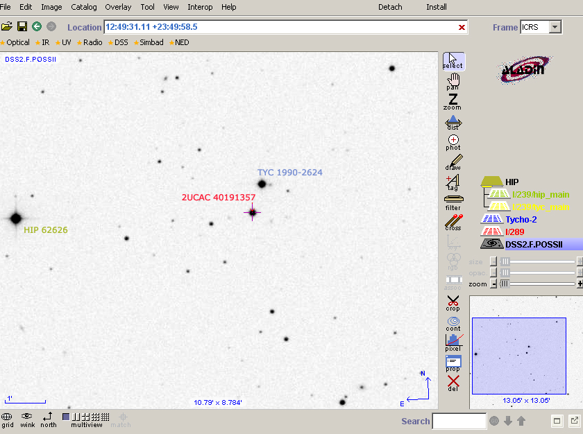

vtsamis Δημοσιεύτηκε Ιανουάριος 27, 2013 Δημοσιεύτηκε Ιανουάριος 27, 2013 Όσον αφορά την απόκρυψη στις 6 Φεβ.,το αστέρι στόχος,δεν μπορώ να το βρω ούτε στο stellarium,αλλά ούτε και στο cartes du ciel...γιατί αυτό; Ευχαριστώ. Εδώ το όνομα του αστέρα δίδεται από τον αστρομετρικό κατάλογο UCAC-2. Εάν τα προγράμματα που ανέφερες δεν έχουν εγκατεστημένο τον κατάλογο αυτόν, τότε δε θα μπορείς να βρεις τον αστέρα με search "2UCAC 40191357". Επειδή όμως τα αστέρια έχουν πολλά ονόματα, δηλαδή είναι καταγεγραμμένα σε πολλούς διαφορετικούς καταλόγους με τους ανάλογους κωδικούς, υπάρχει η λύση να αναζητήσεις τον ίδιο αστέρα με άλλο όνομα, σε κατάλογο που έχουν τα προγράμματά σου. Σε ποιον κατάλογο θα ήθελες εναλλακτική ονομασία; ΣΣ: Δυστυχώς δεν υπάρχει εγγραφή του συγκεκριμένου αστέρα στον πολύ γνωστό κατάλογο TYCHO (TYC). Άλλη λύση είναι να αναζητήσεις τον αστέρα στο CdCiel ή σε κάποιο άλλο πρόγραμμα με βάση τις ΣΥΝΤΕΤΑΓΜΕΝΕΣ του. Ελπίζω να βοηθάει και ο παρακάτω χάρτης (προσοχή: μικρό πεδίο, περίπου 11' Χ 9') https://ui.adsabs.harvard.edu/search/q=%20author%3A%22tsamis%2C%20v.%22&sort=date%20desc%2C%20bibcode%20desc"Αστέρας εισαθρείς, αστήρ εμός. Είθε γενοίμην ουρανός, ως πολλοίς όμμασιν εις σε βλέπω."Πλάτων
1KYRIAKOS1 Δημοσιεύτηκε Ιανουάριος 27, 2013 Δημοσιεύτηκε Ιανουάριος 27, 2013 Φίλε vtsamis,πως λέγεται αυτό το πρόγραμμα;
vtsamis Δημοσιεύτηκε Ιανουάριος 27, 2013 Δημοσιεύτηκε Ιανουάριος 27, 2013 Aladin Sky Atlashttp://aladin.u-strasbg.fr/aladin.gml https://ui.adsabs.harvard.edu/search/q=%20author%3A%22tsamis%2C%20v.%22&sort=date%20desc%2C%20bibcode%20desc"Αστέρας εισαθρείς, αστήρ εμός. Είθε γενοίμην ουρανός, ως πολλοίς όμμασιν εις σε βλέπω."Πλάτων

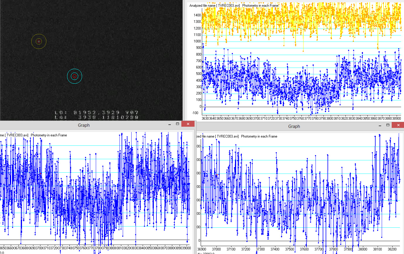

Bi2L Δημοσιεύτηκε Φεβρουάριος 6, 2013 Δημοσιεύτηκε Φεβρουάριος 6, 2013 Γεια σας παιδια, Μάλλον θετική απο Κέρκυρα αλλά θα πρέπει να δω την καμπύλη στο limovie γιατι η πτώση ήταν μικρή και δεν είμαι 100% σίγουρος... Κυριάκο δεν πειράζει, συμβαίνουν αυτά και στα καλύτερα τηλεσκόπια την επόμενη φορά να είσαι καλα.Τώρα όσο έχει να κάνει με το πως το βρίσκουμε, είτε με Goto που είναι και το πιο ευκολο είτε με αστροαλματα πηγαίνοντας απο αστέρι σε αστέρι με το μάτι μεσα απ'τον φακό. Βαγγέλη τι έκανες εσυ; Βασίλης ΜεταλληνόςOO 16 1600 f4ΟΟ 12.5 1525 f4.8 NEQ6TOA130 1000 f7.7 ΕΜ200ED80 600 f7.5, Vixen9x63Canon eos 6D, Sony a7s2, Wat120n+,Asi1202009年7月22號日食 - 2017 Aug 21www.metallinos.net
vtsamis Δημοσιεύτηκε Φεβρουάριος 6, 2013 Δημοσιεύτηκε Φεβρουάριος 6, 2013 Βασίλη μπράβο! κι εγώ θετική, διάρκειας 41 δευτερολέπτων Παρομοίως, δεν ήμουν σίγουρος βλέποντας live τη μικρή οθόνη του camcorder, είχε και σχετική θολούρα στην ατμόσφαιρα, αλλά ΟΚ, φάνηκαν όλα καθαρά μετά, στην επεξεργασία με το LiMovie. https://www.astrovox.gr/gallery/image/15579-asteroid-31-euphrosyne-occults-star-2ucac-40191357/ https://ui.adsabs.harvard.edu/search/q=%20author%3A%22tsamis%2C%20v.%22&sort=date%20desc%2C%20bibcode%20desc"Αστέρας εισαθρείς, αστήρ εμός. Είθε γενοίμην ουρανός, ως πολλοίς όμμασιν εις σε βλέπω."Πλάτων
tolis45 Δημοσιεύτηκε Φεβρουάριος 6, 2013 Συγγραφέας Δημοσιεύτηκε Φεβρουάριος 6, 2013 Η λαμπρότητα φαίνεται να μειώθηκε κατά κάτι λιγότεροαπό το ήμισυ. Εκτιμώ ότι θα ήταν από δύσκολο μέχρι αδύνατο οπτικά,ακόμα και από έμπειρο παρατηρητή. Τόλης.
Bi2L Δημοσιεύτηκε Φεβρουάριος 6, 2013 Δημοσιεύτηκε Φεβρουάριος 6, 2013 Γεια σας παιδια, το seeing χθες ήταν χάλια και δυστυχώς δεν μπορω να βγαλω ευκολα αποτέλεσμα, και δυστυχώς δεν έχω και το καλύτερο σήμα στο βίντεο.Για ριξτε μια ματιά περίπου στα καρέ 36900-37240 δεν μπορώ να βγάλω συμπέρασμα που είναι η αρχή της απόκρυψης, το τέλος όμως πρέπει να είναι στο 38060. (στην αρχή έχω κάνει δοκιμές για μείωση θορύβου οπότε μην τα λάβετε υπόψιν σας)Θα δοκιμάσω να φτιάξω και δεύτερο γράφημα μήπως βοηθήσει...Euphrosyne_a.rarEuphrosyne_c.rar Βασίλης ΜεταλληνόςOO 16 1600 f4ΟΟ 12.5 1525 f4.8 NEQ6TOA130 1000 f7.7 ΕΜ200ED80 600 f7.5, Vixen9x63Canon eos 6D, Sony a7s2, Wat120n+,Asi1202009年7月22號日食 - 2017 Aug 21www.metallinos.net
tolis45 Δημοσιεύτηκε Φεβρουάριος 6, 2013 Συγγραφέας Δημοσιεύτηκε Φεβρουάριος 6, 2013 Βασίλη, Θα έλεγα ότι κατά πάσα πιθανότητα το έπιασες αλλά το πότε άρχισε και πότε τελείωσε είναι άλλη ιστορία. Όπως είπες το seeing πρέπει να ήταν χάλια, και η αμυδρότητα του αστέρα σίγουραδεν βοηθάει. Θα σου πρότεινα να δοκιμάσεις με διαφορετικές διαμέτρους των apertures στη μέτρηση και κυρίωςστο κεντρικό aperture (κυκλάκι). Τόλης.
Bi2L Δημοσιεύτηκε Φεβρουάριος 6, 2013 Δημοσιεύτηκε Φεβρουάριος 6, 2013 Τόλη σε ευχαριστώ, ίσως θα έπρεπε να βάλω περισσότερο integration time αλλά τέτοια ώρα τέτοια λόγια, δυστυχώς το Gameboy που κάνω την καταγραφή κάνει μια μικρή συμπίεση της εικόνας με αποτέλεσμα με ξεγελάσει. Πάντως με μπερδεύει το γεγονός ότι δεν είναι απότομη η καμπύλη αλλά ομαλή υπάρχει περίπτωση να έχω Graze τις άκρες του αστεροειδή ή είναι υπερβολή; Βασίλης ΜεταλληνόςOO 16 1600 f4ΟΟ 12.5 1525 f4.8 NEQ6TOA130 1000 f7.7 ΕΜ200ED80 600 f7.5, Vixen9x63Canon eos 6D, Sony a7s2, Wat120n+,Asi1202009年7月22號日食 - 2017 Aug 21www.metallinos.net
vtsamis Δημοσιεύτηκε Φεβρουάριος 6, 2013 Δημοσιεύτηκε Φεβρουάριος 6, 2013 Γεια σε όλους,Βασίλη ο Τόλης έχει δίκιο, αν μπορείς ξανακάνε φωτομετρία με άλλους κύκλους, πχ 6-12-18 pixels (radius-inner-outer) αντί για τις default ρυθμίσεις 7-15-25.Γενικά παίξε λίγο με τις τιμές αυτές των κύκλων, μήπως και βγεί κάπως πιο καθαρό το διάγραμμα.Το "D" πρέπει να έγινε ή κάπου στο 37100 ή στο 37200. Το "R" ναι, μάλλον εκεί λίγο πριν το 38100.Αν δε βγει συμπέρασμα, ίσως μπορείς να δώσεις χρόνο έναρξης με μεγάλο περιθώριο σφάλματος +/- 1 second? Ρώτα τον Eric Frappa περί αυτού. Βαγγέλης https://ui.adsabs.harvard.edu/search/q=%20author%3A%22tsamis%2C%20v.%22&sort=date%20desc%2C%20bibcode%20desc"Αστέρας εισαθρείς, αστήρ εμός. Είθε γενοίμην ουρανός, ως πολλοίς όμμασιν εις σε βλέπω."Πλάτων
Bi2L Δημοσιεύτηκε Φεβρουάριος 6, 2013 Δημοσιεύτηκε Φεβρουάριος 6, 2013 Εχω στείλει στο Planoccult το csv και ελπίζω ο Eric να απαντήσει. Τώρα σχετικά με το γράφημα το έχω δει σήμερα αρκετές φορές δίπλα-δίπλα με το βίντεο και έχω φτιάξει αρκετά csv όλη μέρα, όλα πάνω κάτω είναι τα ίδια με μικρές λεπτομέρειες διάφορα. Και στο βίντεο και στο γράφημα το Αστέρι το χάνω στο 37044 αλλά εμφανίζεται πάλι στο 37080το ξαναχάνω στο 37148 για μερικά καρέ 37164 και ξανα εμφανίζεται στο 38080 όπου είναι και το σημείο της επανεμφάνισης οπότε σίγουρα απο 37164 εως 38080 έχω απόκρυψη αλλά η αρχή με μπερδεύει. Υγ όταν λεω το χάνω εννοώ ότι γίνεται ίσης φωτεινότητας με το διπλανό του όπου φαίνεται σαν διπλό αστέρι μάλιστα στο σβήσιμο του 37044 το διπλανό αστέρι είναι φυσιολογικό· δυστυχώς δεν μπορώ να πάρω και σε αυτο φωτομετρία διότι είναι πολύ αμυδρό. Βασίλης ΜεταλληνόςOO 16 1600 f4ΟΟ 12.5 1525 f4.8 NEQ6TOA130 1000 f7.7 ΕΜ200ED80 600 f7.5, Vixen9x63Canon eos 6D, Sony a7s2, Wat120n+,Asi1202009年7月22號日食 - 2017 Aug 21www.metallinos.net
vtsamis Δημοσιεύτηκε Φεβρουάριος 6, 2013 Δημοσιεύτηκε Φεβρουάριος 6, 2013 Bill, επειδή είναι ψυχοφθόρος η διαδικασία, μιας και τα data δε βοηθάνε, γνώμη μου είναι να πάρεις μια απόφαση και να δηλώσεις την έναρξη με σφάλμα συν/πλην ένα ή και δύο δευτερόλεπτα. Σαν να έκανες οπτική παρατήρηση στην έναρξη και Video/GPS στη λήξη! Το θέμα είναι ότι την έχεις πετύχει την απόκρυψη Απλά ρώτα ευθέως τους Γάλλους αν το δέχονται έτσι (γιατί να μην το δεχτούν; ) Βαγγέλης https://ui.adsabs.harvard.edu/search/q=%20author%3A%22tsamis%2C%20v.%22&sort=date%20desc%2C%20bibcode%20desc"Αστέρας εισαθρείς, αστήρ εμός. Είθε γενοίμην ουρανός, ως πολλοίς όμμασιν εις σε βλέπω."Πλάτων
tolis45 Δημοσιεύτηκε Φεβρουάριος 6, 2013 Συγγραφέας Δημοσιεύτηκε Φεβρουάριος 6, 2013 Τόλη σε ευχαριστώ, ίσως θα έπρεπε να βάλω περισσότερο integration time αλλά τέτοια ώρα τέτοια λόγια, δυστυχώς το Gameboy που κάνω την καταγραφή κάνει μια μικρή συμπίεση της εικόνας με αποτέλεσμα με ξεγελάσει. Πάντως με μπερδεύει το γεγονός ότι δεν είναι απότομη η καμπύλη αλλά ομαλή υπάρχει περίπτωση να έχω Graze τις άκρες του αστεροειδή ή είναι υπερβολή; Για την περίπτωση graze, αυτό προυποθέτει ότι είσαι σχεδόν έξω από το μονοπάτιοπότε η διάρκεια της απόκρυψης θα πρέπει να βγει πολύ μικρή (σίγουρα < 20 δλ). Τόλης.
