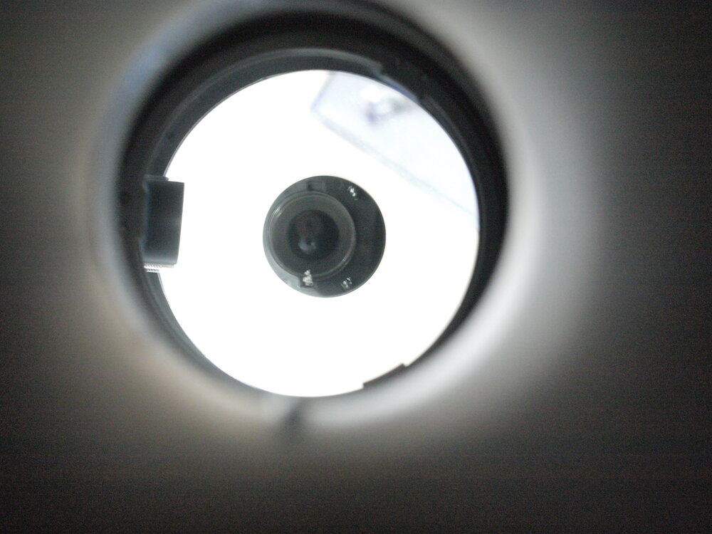

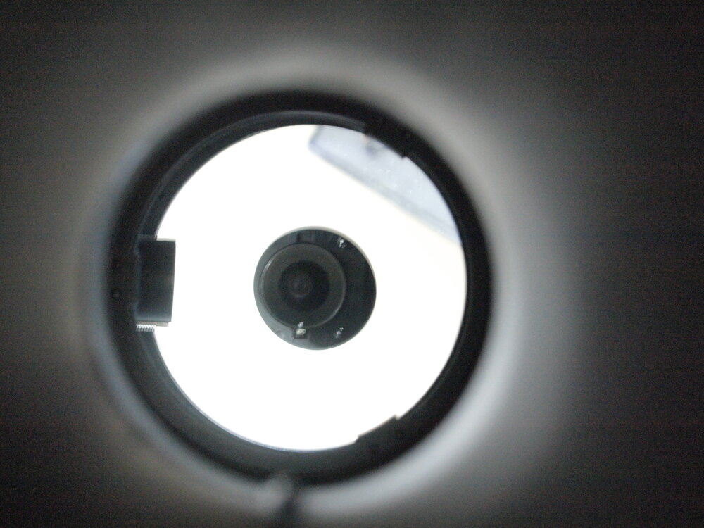

peterzaf Δημοσιεύτηκε Φεβρουάριος 9, 2013 Δημοσιεύτηκε Φεβρουάριος 9, 2013 Αγαπητοί συνάδελφοι ζητώ τη βοήθειά σας. Αγόρασα προ καιρού ένα laser collimator με το οποίο έφερα την κουκίδα μέσα στο κέντρο του πρωτεύοντος (λουκουμά). Κοιτώντας΄τώρα μέσα από τον εστιαστή χωρίς προσοφθάλμιο, εμφανίζεται η παρακάτω εικόνα η οποία με προβληματίζει. Τί δεν έχει γίνει σωστά; Χρειάζεται κάτι επιπλέον;

aristotelis Δημοσιεύτηκε Φεβρουάριος 12, 2013 Δημοσιεύτηκε Φεβρουάριος 12, 2013 Δες αυτό το βίντεο που σου στελνω..
Aggelos Kechagias Δημοσιεύτηκε Φεβρουάριος 12, 2013 Δημοσιεύτηκε Φεβρουάριος 12, 2013 Φίλε Πέτρο όπως έχουμε πει χιλιάδες φορές τα Laser της αγοράς συνήθως δεν είναι ευθυγραμμισμένα τα ίδια έτσι λοιπόν και το collimation που θα κάνεις θα βγεί λανθασμένο. Αν δεν έχει βιδάκια επάνω στο σώμα του για να ευθυγραμμίσεις το Laser μέσα τότε άστα βράστα Αν όμως έχει βιδάκια ρίξε μια ματιά σε αυτό το βίντεο θα σε βοηθήσει να το φέρεις στα ίσια του http://pegasusastro.com/
