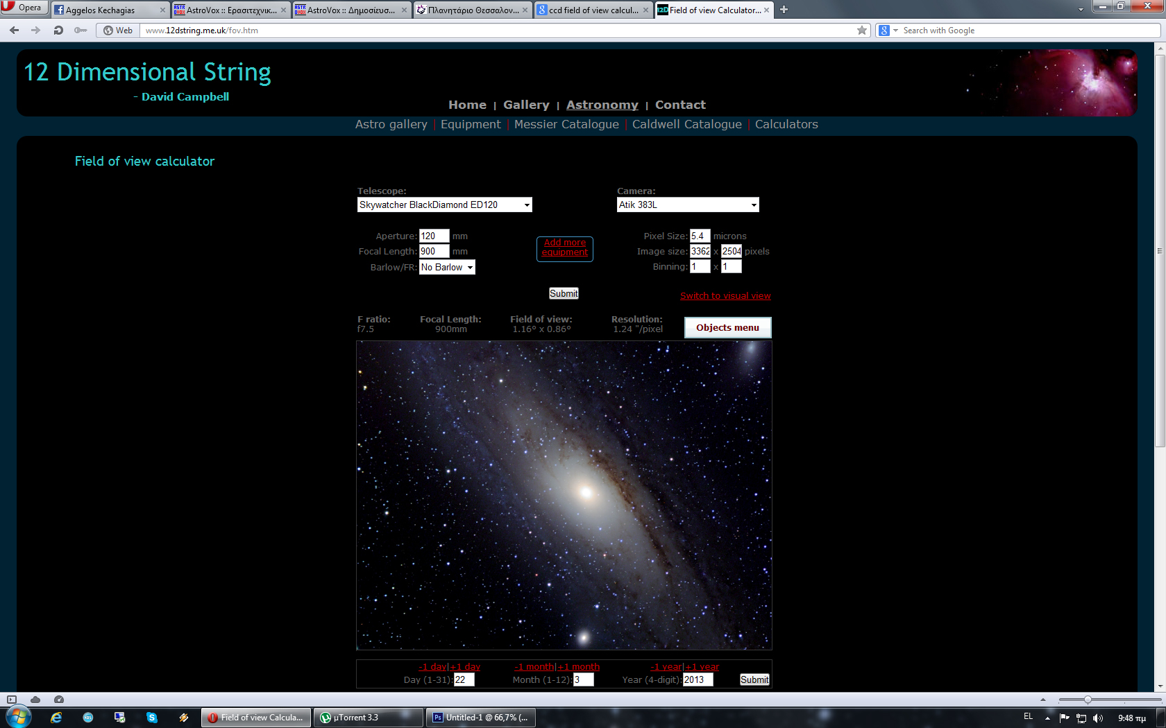

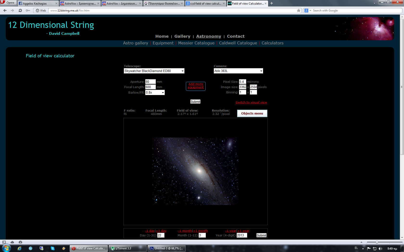

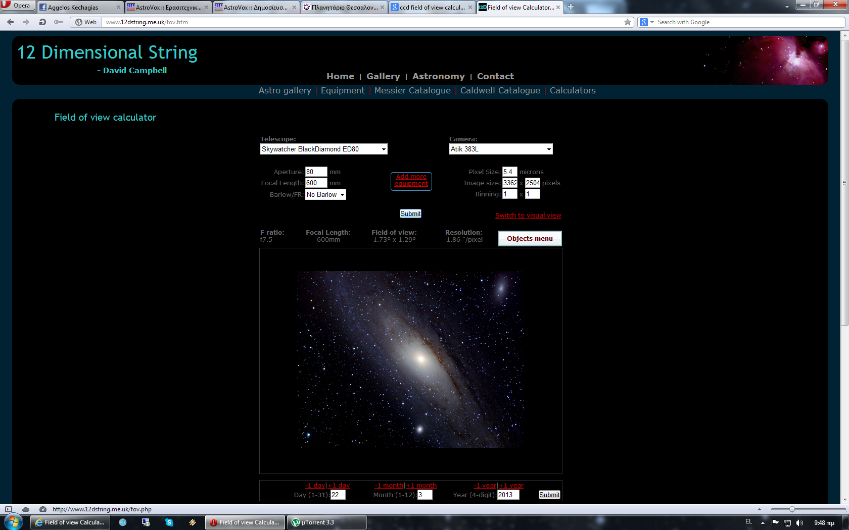

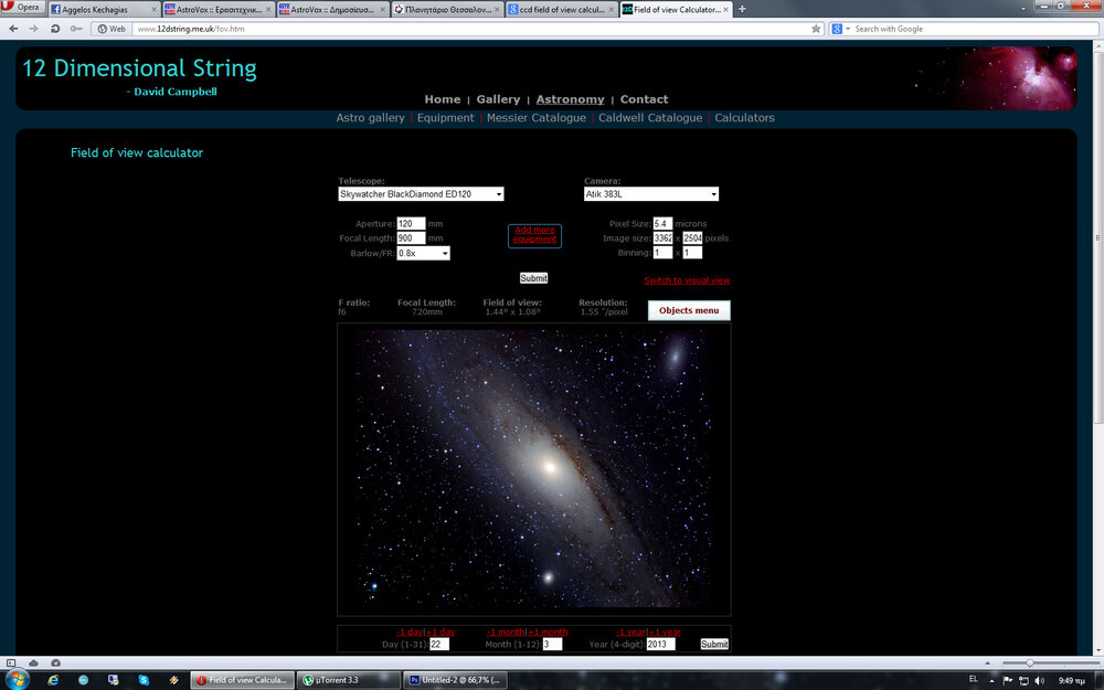

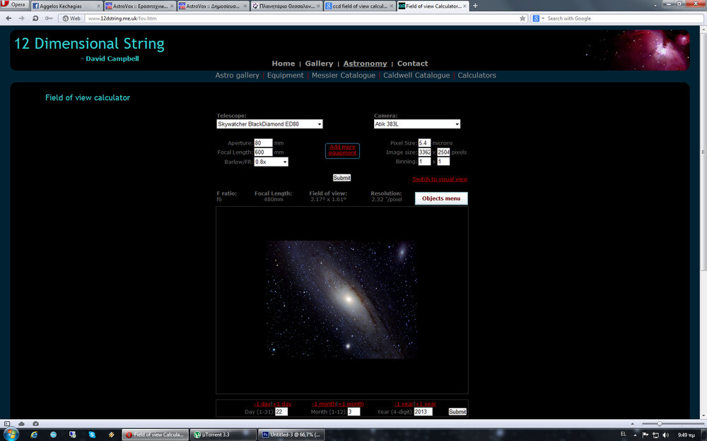

Aggelos Kechagias Δημοσιεύτηκε Μάρτιος 22, 2013 Μοιραστείτε Δημοσιεύτηκε Μάρτιος 22, 2013 Εμένα πάλι αυτό το "να διαλέξω ανάμεσα στο ed80 και το 120" δεν μου κάθεται καλά μιας και δεν μας είπες τι πεδίο θέλεις να καλύψεις και σε τι στόχους θέλεις να παίξεις μπάλα. Για παράδειγμα αν πάρεις το ed 80 και βάλεις τον reducer/flattener της μαμάς εταιρίας http://astronomy.gr/main.cfm?module=eshop&action=detail&id=1965 θα έχεις ένα τηλεσκόπιο εγγυημένο χωρίς σημαντικά προβλήματα και με αρκετά μεγάλο πεδίο ιδανικό για τα περισσότερα κλασικά νεφελώματα αλλά και για γαλαξίες τύπου μ31 - μ33 (για μικρότερα αντικείμενα ούτε λόγος). Με το ed120 θα έχεις λίγο πιο στενό πεδίο αλλά για να καταλάβεις τις διαφορές ανάμεσα στους στόχους και τις εστιακές και των δύο τηλεσκοπίων με reducer και χωρίς σου παραθέτω φωτογραφίες για να σε βάλω στο κλίμα. Επίσης αν θέλεις μπες εδώ http://www.12dstring.me.uk/fov.htm και παίξε με τους στόχους για να δεις τι σε καλύπτει. Προσοχή λάβε υπόψη σου όλο το πεδίο που σου εμφανίζει και όχι μόνο την φώτο.Ότι άλλο χρειαστείς εδώ είμαστε μην βιαστείς στις αγορές που θα κάνεις Επίσης πρόσεξε διότι άλλος reducer είναι για το 80άρι και άλλος για το 120άρι. Τώρα αν είναι ποιοτικά ή όχι εγώ στοιχιματίζω πως είναι απο την στιγμή που έχουν φτιαχτεί ειδικά για αυτά τα τηλεσκόπια πρέπει να κάνουν σωστά αυτό που υπόσχονται . http://pegasusastro.com/ Σύνδεσμος για σχόλιο Κοινή χρήση σε άλλους ιστότοπους More sharing options...
