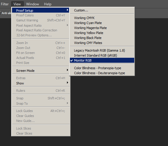

Aggelos Kechagias Δημοσιεύτηκε Μάρτιος 29, 2013 Μοιραστείτε Δημοσιεύτηκε Μάρτιος 29, 2013 Ξέχασα να αναφέρω ένα λάθος που κάνουν οι περισσότεροι. Στο photoshop μιας και έχουμε κάνει calibration την οθόνη μας είτε με λογισμικό είτε με βεντούζα θα πρέπει να αλλάξουμε το proof setup σε monitor rgb διότι θα βλέπουμε άλλα ντι άλλων. http://pegasusastro.com/ Σύνδεσμος για σχόλιο Κοινή χρήση σε άλλους ιστότοπους More sharing options...
Bi2L Δημοσιεύτηκε Μάρτιος 29, 2013 Μοιραστείτε Δημοσιεύτηκε Μάρτιος 29, 2013 Ξέχασα να αναφέρω ένα λάθος που κάνουν οι περισσότεροι. Στο photoshop μιας και έχουμε κάνει calibration την οθόνη μας είτε με λογισμικό είτε με βεντούζα θα πρέπει να αλλάξουμε το proof setup σε monitor rgb διότι θα βλέπουμε άλλα ντι άλλων.Άγγελε και πολλές φορές πρέπει να πατήσουμε και το "Proof Colors" ( ctrl+y ) Ηλία συμφωνώ με τον Άγγελο για τα της οθόνης. Βασίλης ΜεταλληνόςOO 16 1600 f4ΟΟ 12.5 1525 f4.8 NEQ6TOA130 1000 f7.7 ΕΜ200ED80 600 f7.5, Vixen9x63Canon eos 6D, Sony a7s2, Wat120n+,Asi1202009年7月22號日食 - 2017 Aug 21www.metallinos.net Σύνδεσμος για σχόλιο Κοινή χρήση σε άλλους ιστότοπους More sharing options...
