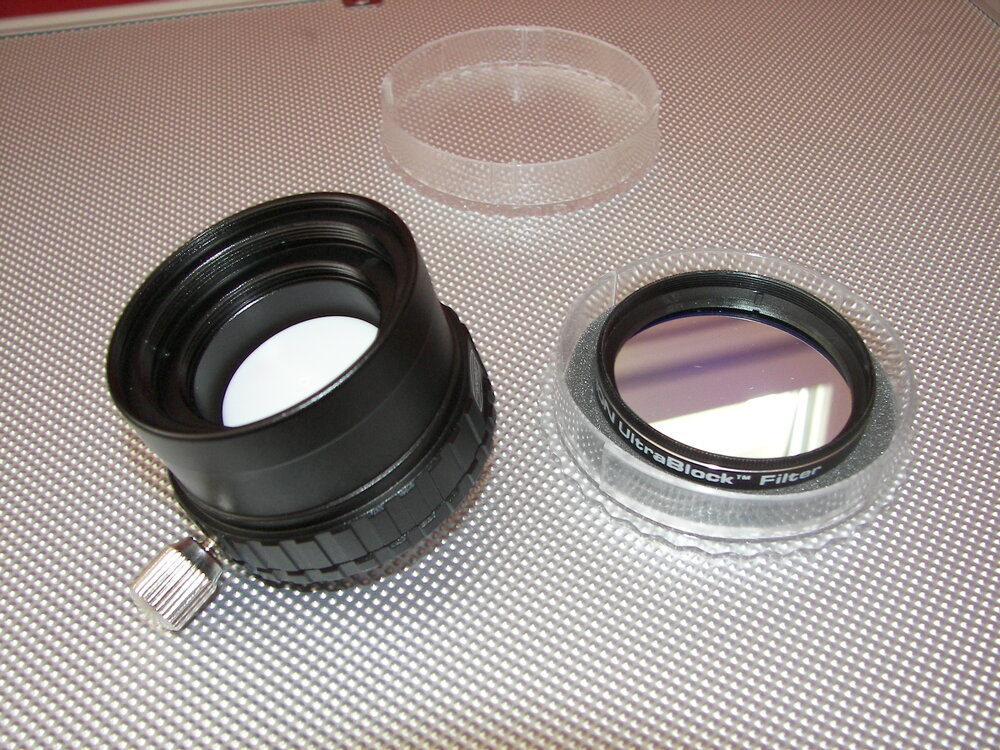

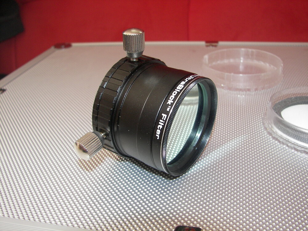

songless_bird Δημοσιεύτηκε Απρίλιος 16, 2013 Δημοσιεύτηκε Απρίλιος 16, 2013 @giorgosgr Εχει γινει ξανα αυτη η συζητηση...Αλλα προτεινεις το OIII για ενα 6" τηλεσκοπιο σε περιοχη με φωτορρυπανση...Εισαι σιγουρος; Το orion σε περιοχη με ελαχιστη φωτορρυπανση και 10" τηλεσκοπιο ηταν απογοητευτικο.Παντως για τον ανταπτορα, αυτος που εχει το τηλεσκοπιο δεν εχει σπειρωμα, αλλα αυτο εδω εχει http://www.astronomy.gr/main.cfm?module=eshop&action=detail&id=1702 Εγω πηρα το 2" και το χρησιμοποιω με ανταπτορα σε 1.25" φακο ή και πανω σε hyperion και οταν παρω και τον aspheric που θελω θα μπορω να το βαλω πανω του. Μονο το χρωματιστο εχω σε 1.25 γιατι για πλανητικη μονο το χρησιμοποιω και δεν φανταζομαι ποιο 2" προσοφθαλαμιο κανει για τετοια παρατηρηση. Θα σβήσουμε τα φώτα της πόλης των σπιτιώνθα έχουμε απόψε Γιορτή των αστεριών... Η Πούλια θ’ αναλάβει το μπαρ και τα ποτάκαι η Μεγάλη Αρκούδα θα φτιάχνει παγωτά
