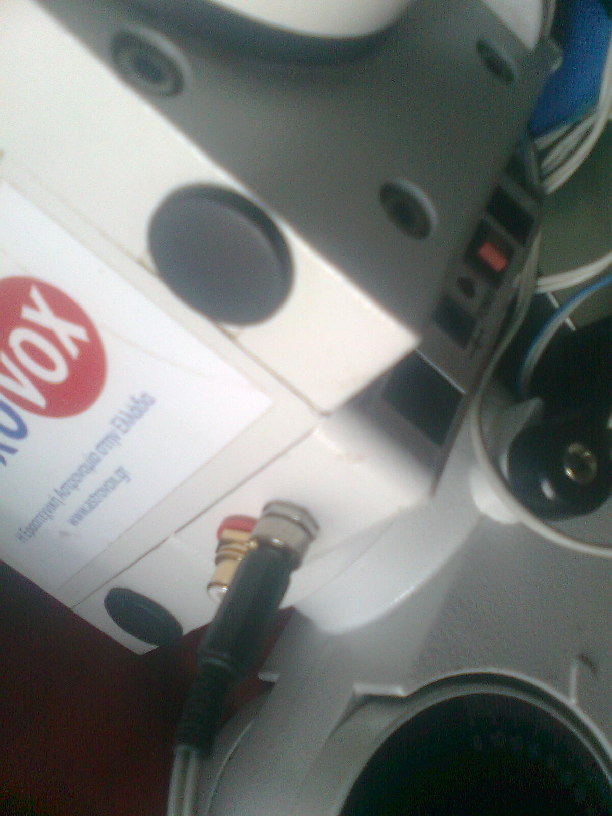

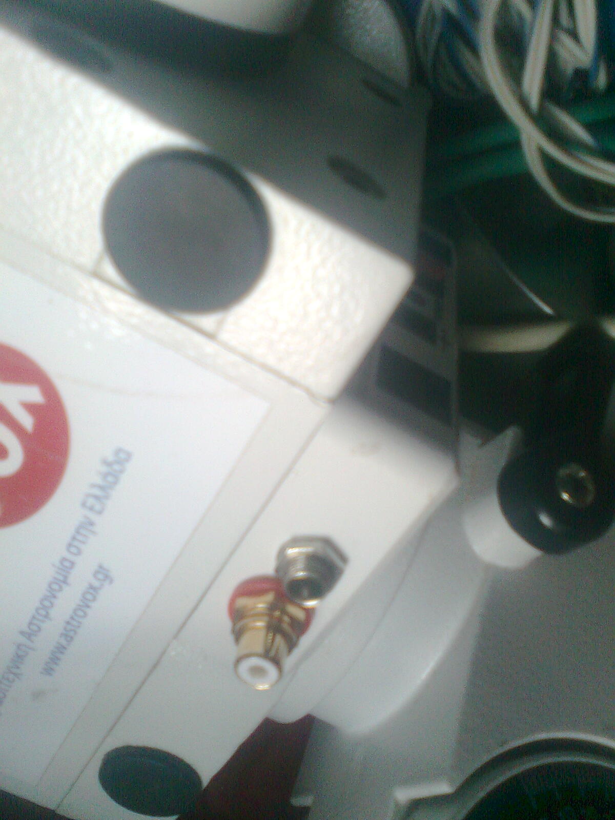

Κώστα και στην δική μου την Heq5 pro έχω αλλάξει το βύσμα διότι δεν πήγαινε άλλο με το μαμά βύσμα (χαλαρό με διακοπές την ώρα της φωτογράφισης). Πρόσθεσα βύσμα που βιδώνει και χαιρέτισα μια για πάντα τις διακοπές ρεύματος :cheesy:
Υ.γ. Στο rca που φαίνεται απο κάτω μην δίνεις σημασία είναι για το hub που έχω ενσωματώσει μέσα στην στήριξη http://www.astrovox.gr/forum/viewtopic.php?t=15929&start=0 http://www.astrovox.gr/forum/viewtopic.php?t=15921&highlight=
Και γω εκανα την πατεντα με το RCA και δουλευει τελεια απο τοτε, πριν ειχα 2-3 διακοπες σε καθε παρατηρηση, η περιστροφη ειναι λογικο να διακοπτει την επαφη στα βυζματα τις πλακας που εχουν...
