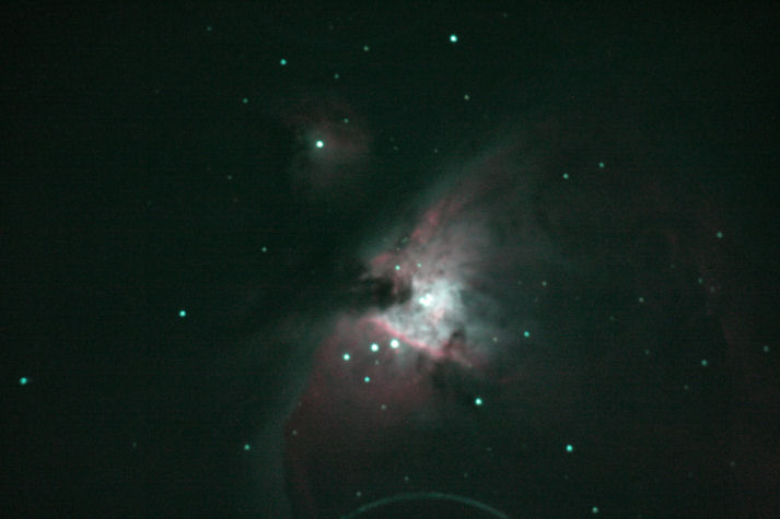

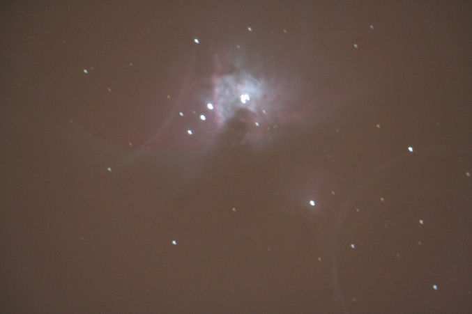

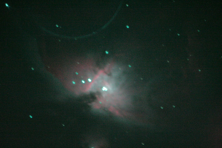

Astron Δημοσιεύτηκε Νοέμβριος 12, 2005 Δημοσιεύτηκε Νοέμβριος 12, 2005 Λίγες μέρες μετά την αγορά του LX90 και της Canon EOS 350D έχω αρχίσει τις πρώτες δοκιμές για αστροφωτογράφηση.Χρησιμοποιώ τον camera adapter της meade και φωτογραφίζω σε prime focus. Το πρόβλημά μου είναι κάποια ημικύκλια που εμφανίζονται και μοιάζουν με αντικατοπτρισμούς. Παρ' όλους τους πειραματισμούς μου όμως δεν μπορώ να καταλάβω πού ακριβώς οφείλονται. Σίγουρα δεν είναι κάποια χαρακιά ή κάτι τέτοιο γιατί σε άλλες φωτογραφίες εμφανίζεται και σε άλλες όχι. Για να καταλάβετε τί ακριβώς εννοώ σας παραθέτω 2 φωτογραφίες όπου εμφανίζεται το πρόβλημα. Τις έχω επεξεργαστεί ελαφρά για να τονιστεί το πρόβλημα. Στην μία το ημικύκλιο εμφανίζεται κάτω και στην άλλη πάνω. Πρόκειται για εκθέσεις των 30 sec σε μέγιστο ISO (1600). Οποιαδήποτε βοήθεια απ' τους έμπειρους αστροφωτογράφους του site θα με υποχρέωνε. Astroniohttp://www.youtube.com/c/Astronio

Astron Δημοσιεύτηκε Νοέμβριος 12, 2005 Συγγραφέας Δημοσιεύτηκε Νοέμβριος 12, 2005 Δηλαδή , τοποθετώντας ακριβώς το ίδιο τη μηχανη (χωρίς να την έχεις στρέψει εστω και λίγο αριστερα ή δεξιά) και παίρνοντας δυο εκθέσεις , υπάρχει περίπτωση στη μια να βγεί και στην άλλη όχι? Όχι. Αν τραβήξω δύο φωτογραφίες με ακριβώς τις ίδιες συνθήκες, το πρόβλημα θα εμφανιστεί και στις δύο πανομοιότυπο. Η θέση του ημικυκλίου αλλάζει ανάλογα με την θέση του φωτεινού αντικειμένου (πχ Μ42 στην συγκεκριμένη περίπτωση). Επίσης δεν υπάρχει κάποια λάμπα της ΔΕΗ τριγύρω και μέσα από πειραματισμούς διαπίστωσα ότι το φως τριγύρω δεν παίζει κάποιο ρόλο.Ενδεικτικά σου λέω ότι όταν φωτογράφησα πιο αμυδρά αντικείμενα το πρόβλημα δεν εμφανίστηκε, πιθανόν επειδή δεν υπήρχε αρκετό φως ώστε να φανεί ο αντικατοπτρισμός.Όλα αυτά συμβαίνουν χωρίς την χρήση άλλων εξαρτημάτων/βοηθημάτων πέρα από T ring + Camera adapter σε prime focus φωτογράφηση. Αντώνη, πράγματι κάτι τέτοιο πρέπει να είναι.... Το ερώτημα όμως είναι το πώς διορθώνει κανείς αυτό το πρόβλημα. Με περισσότερο σφίξιμο της βίδας; Φοβάμαι μην γίνει καμιά ζημιά. Συνήθως το πρόβλημα εμφανίζεται μόνο απ' τη μια πλευρά, εκτός από σπάνιες περιπτώσεις όπως αυτή που επισυνάπτω παρακάτω, όπου εμφανίζεται δύο φορές και το πρόβλημα κόβει σε κάποιο σημείο το Μ42. Astroniohttp://www.youtube.com/c/Astronio

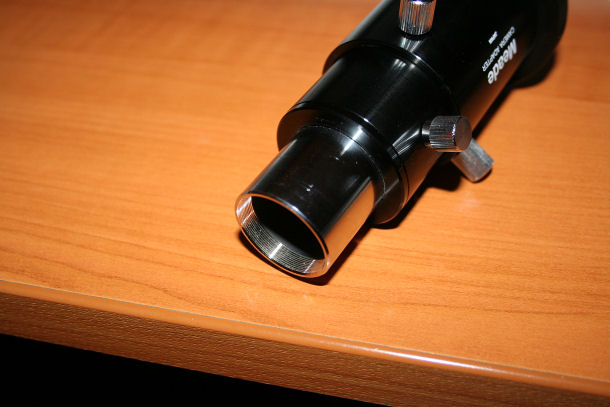

giorgosgr Δημοσιεύτηκε Νοέμβριος 12, 2005 Δημοσιεύτηκε Νοέμβριος 12, 2005 Το LX-90 ειναι SC και απ οσο ξερω εστιαζει μετακινωντας το πρωτευον κατοπτρο... δεν ειναι δνατον να εχει τζογους ο εστιαστης λογω της φωτογραφικης μηχανης η οποια στηριζεται στιβαρα σε μη κινουμενο T-adapter. Το T-adapter να εξετασεις για τζογο... Να μην κανεις απολυτως καμμια αποπειρα αποσυναρμολογησης σε τηλεσκοπιο που ειναι ακομα υπο εγγυηση!Εχεις αντανακλασεις και σε καθημερινη φωτογραφηση με αλλους φακους;Η μονο σε αστροφωτογραφηση;Εξετασες μηπως το εσωτερικο του T-adapter δεν ειναι πολυ μαυρο και αντανακλα φως;Πειραματισου με κατι πολυ μαυρο..ενα κομματι μαυρο ματ χαρτονι πχ εσωτερικα του T-Ring.... δοκιμασε και φωτο της σεληνης που ειναι πολυ φωτεινη..εχεις παλι αντανακλασεις; Facebook Giorgos'' videoastronomy page https://www.facebook.com/videoastronomy/
Astron Δημοσιεύτηκε Νοέμβριος 12, 2005 Συγγραφέας Δημοσιεύτηκε Νοέμβριος 12, 2005 Το LX-90 ειναι SC και απ οσο ξερω εστιαζει μετακινωντας το πρωτευον κατοπτρο... δεν ειναι δνατον να εχει τζογους ο εστιαστης λογω της φωτογραφικης μηχανης η οποια στηριζεται στιβαρα σε μη κινουμενο T-adapter. Το T-adapter να εξετασεις για τζογο... Να μην κανεις απολυτως καμμια αποπειρα αποσυναρμολογησης σε τηλεσκοπιο που ειναι ακομα υπο εγγυηση!Εχεις αντανακλασεις και σε καθημερινη φωτογραφηση με αλλους φακους;Η μονο σε αστροφωτογραφηση;Εξετασες μηπως το εσωτερικο του T-adapter δεν ειναι πολυ μαυρο και αντανακλα φως;Πειραματισου με κατι πολυ μαυρο..ενα κομματι μαυρο ματ χαρτονι πχ εσωτερικα του T-Ring.... δοκιμασε και φωτο της σεληνης που ειναι πολυ φωτεινη..εχεις παλι αντανακλασεις; Έχεις δίκιο Γιώργο.Τόση ώρα έκανα πειράματα με το φεγγάρι τοποθετώντας σκούρα χαρτιά μες τον adapter στο σημείο που υποπτευόμουν ότι γινόταν η ανάκλαση, δηλαδή το σημείο εκείνο που μπαίνει στο eyepiece holder. Και αποδείχτηκε ότι εκεί είναι που γίνεται η ανάκλαση.Θα πρέπει λοιπόν όποτε κάνω αστροφωτογράφηση να κουβαλάω και λίγο μαύρο χαρτόνι μαζί... Το ερώτημα είναι πώς δεν συμβαίνει σε άλλους αυτό; Και είναι δυνατόν να τους έχει ξεφύγει κάτι τέτοιο; Astroniohttp://www.youtube.com/c/Astronio
giorgosgr Δημοσιεύτηκε Νοέμβριος 12, 2005 Δημοσιεύτηκε Νοέμβριος 12, 2005 Φιλε Astron,απ' οτι βλεπω το σπειρωμα για φιλτρα δεν ειναι μαυρο και μαλλον εκει εχεις προβλημα αντανακλασης...περνα το με εναν μαυρο ανεξιτηλο μαρκαδορο και πιστευω το προβλημα θα λυθει.Βλεπω εχεις τον συνδυασμο T-adapter Telextender για νευτωνεια (ο οποιος κανει και για SC), εγω εχω τον αντιστοιχο telextender για SC και χωριστο T-adapter που δεν εχει σπειρωμα για φιλτρα οποτε δεν εχει και αντανακλασεις. Καλα να περνας! Facebook Giorgos'' videoastronomy page https://www.facebook.com/videoastronomy/
