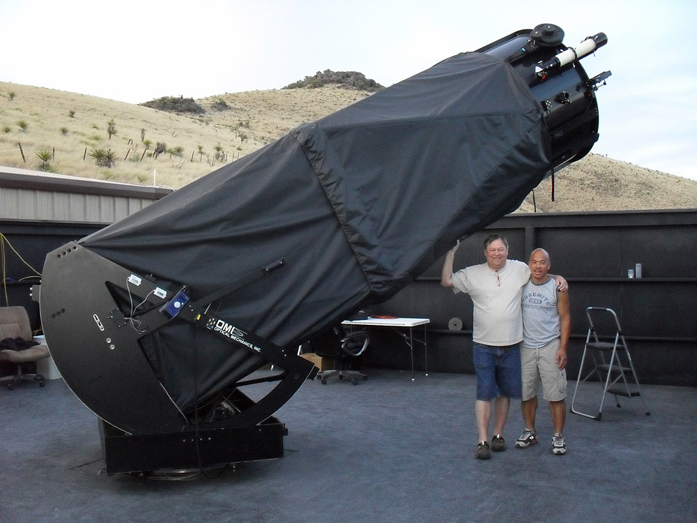

1KYRIAKOS1 Δημοσιεύτηκε Αύγουστος 28, 2013 Δημοσιεύτηκε Αύγουστος 28, 2013 Σε τηλεσκόπια μεγάλα όπως αυτό το 48ιντσο,γιατί κουβαλάνε ερευνητές πάνω τους? Σε τι χρειάζεται ένας ερευνητής σε ένα τόσο μεγάλο και αυτοματοποιημένο τηλεσκόπιο;
kkokkolis Δημοσιεύτηκε Αύγουστος 28, 2013 Δημοσιεύτηκε Αύγουστος 28, 2013 Το τηλεσκόπιο αυτό είναι 48" f/4, με εστιακή 4877mm. Ο ιδιοκτήτης παρατηρεί μικροσκοπικούς γαλαξίες (faint fuzzies όπως λέει) με φακούς Delos και Ορθοσκοπικούς Zeiss (ZAO) και BGO. O ZAOII 6mm δίνει μεγέθυνση 813x και πεδίο 0.05 μοίρες, δηλαδή 3', με άλλα λόγια, το 1/10 της διαμέτρου της Σελήνης. Ο φακός με το μεγαλύτερο πεδίο που χρησιμοποιεί είναι ο Panoptic 24mm που δίνει μεγέθυνση 203x και πεδίο 0.335 μοίρες, δηλαδή 20' 6", τα 2/3 της Σελήνης. Βεβαίως και χρειάζεται ερευνητή και μάλιστα όχι μόνο έναν. Έχει δύο, έναν Telrad που δίνει 4, 2 και 0.5 μοίρες και ένα μικρό διοπτρικό που δίνει 0.5 μοίρες. Ότι βρεθεί στον μικρό κύκλο του Telrad θα βρίσκεται και στο πεδίο του διοπτρικού. Βλέπει, κεντράρει και ότι βρίσκεται στο κέντρο του πεδίου του διοπτρικού θα βρίσκεται στο πεδίο του Panoptic. Κεντράρει και εκεί και ότι βρίσκεται στο κέντρο του πεδίου του Panoptic θα βρίσκεται στο πεδίο ενός Delos 10mm. Κεντράρει και εκεί και ότι βρίσκεται στο κέντρο του πεδίου του Delos θα βρίσκεται στο πεδίο ενός Ορθοσκοπικού. Όλα αυτά προϋποθέτουν άψογες ευθυγραμμίσεις, απουσία ανέμου (βλέπεις πως είναι εγκατεστημένο σε παρατηρητήριο) και χειρουργικής ακριβείας βάση, η οποία και πάλι θα πρέπει να διορθώνεται με το χέρι.Αυτά δεν είναι για τον μέσο ερασιτέχνη και όχι μόνο από οικονομικής απόψεως. Επάνω από τις 20-24" το όργανο χάνει τη γενική του χρήση. Φυσικά όποιος έχει κάτι τέτοιο έχει και αρκετά μικρότερα (το αμέσως μικρότερο του Alvin είναι 22"!!!). Οὖτιν με κικλήσκουσι My Optics
kkokkolis Δημοσιεύτηκε Αύγουστος 28, 2013 Δημοσιεύτηκε Αύγουστος 28, 2013 Διόρθωση: το 48" δεν είναι του Alvin Huey (ο κύριος δεξιά) όπως νόμιζα, αλλά του άλλου κυρίου στα αριστερά. Ο κος Huey επάνω από το 22" έχει ένα μόνο 30". Αλλά η διαδικασία είναι παρόμοια και με αυτό. Οὖτιν με κικλήσκουσι My Optics
